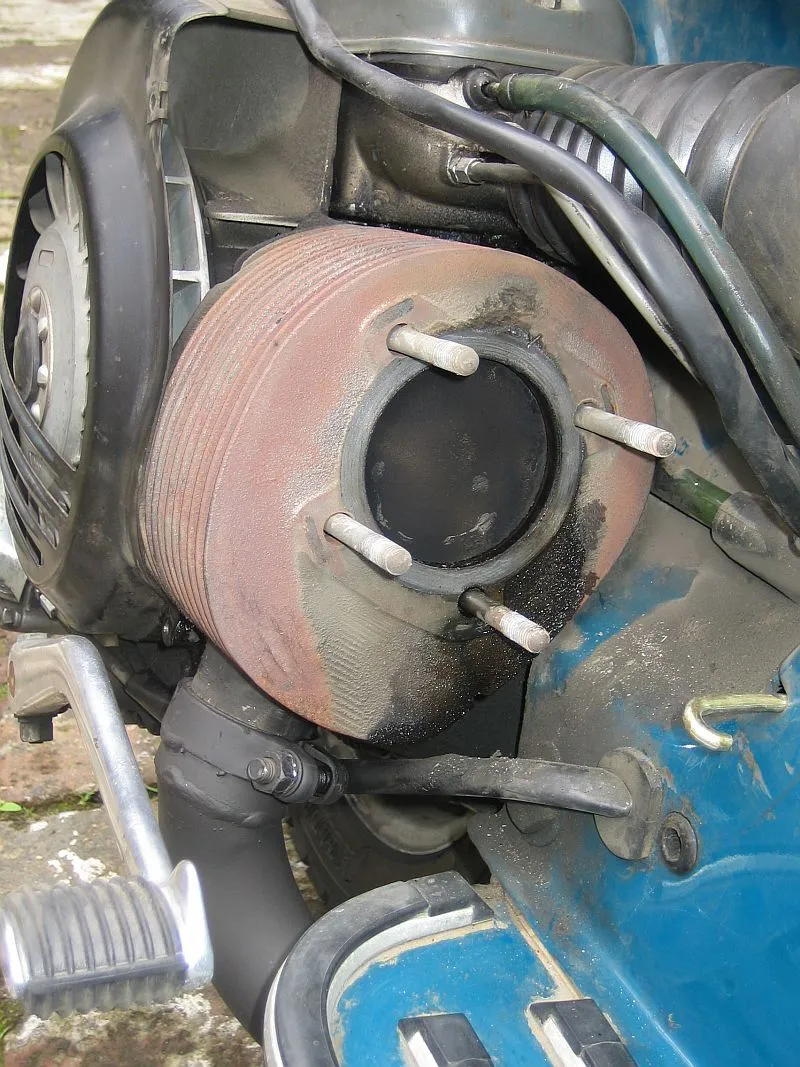

    bei meiner PX200E Lusso kommt auf einmal irgendein Sabber aus dem Zylinder. Und zwar, glaube ich, da wo die Kopfdichtung sitzt. Hat das Teil überhaupt ne Kopfdichtung?
    Habe die Schrauben vom Zylinderkopf vorsichtig nachgezogen und die Kerze auf festen Sitz überprüft, ist aber nicht besser geworden...
    Was wäre denn jetzt wohl die cleverste Vorgehensweise? Muss ich mir eine neue Dichtung besorgen, bevor ich den Kopf abschraube?

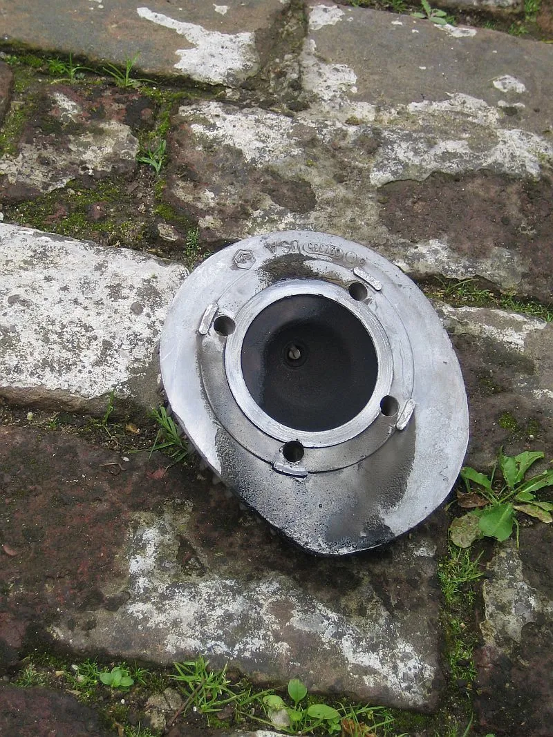

  • Hallo zusammen,
    habe den Kopf mal schnell runter genommen.
    Die Geschichte sieht so aus:
    Einfach sauber machen und wieder zuschrauben?
    Heinz
  • Hallo
    Ja, richtig. erstmal sauber machen dann wieder drauf. Kannst du irgendwas fühlen, auf deinen Dichtflächen? Grat, Sandkorn etc. Wenn ja, beseitigen.
    Dann wie oben beschrieben, über Kreuz wieder festziehen.
    Sollte er dann immer noch siffen, wieder hier melden.
