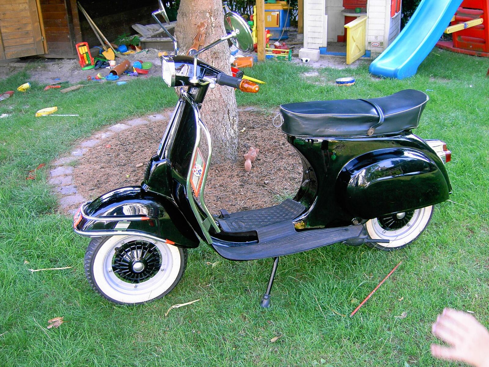

    also lackiert wurde sie auch und mach eigendlich einen sehr schicken eindruck. anbei ist auch ein foto.
    wie ist das denn so grundsätzlich mit den preisen für dieses modell? kann leider nicht auf stärker motorisierte vespas zurückgreifen, da mein normaler autoführerschein nur eine vespa mit 50ccm zulässt - außerdem sollte es ja schon auch ein klassiker sein, der nicht komplett aus plastik besteht.

    Also wenn der Motor auch komplett überholt ist,kannst du locker 1300€ für bezahlen!

    also rein äußerlich siehts ja echt gut aus. was du mal machen kannst, ist, leg dich mal auf den boden uind schau dir von unten den motor an, wenn du da keine feuchte stellen findest, dann würde ich die kaufen.
    aber mehr als 1200/1300 würde ich da nicht bezahlen. 1500 euro ist wirklich ein sehr stolzer preis. außerdem mit ein bischen suchen und geduld, wirst auch ne vespa in dem zustand da für 1200 euro finden. überlegs dir gut.
