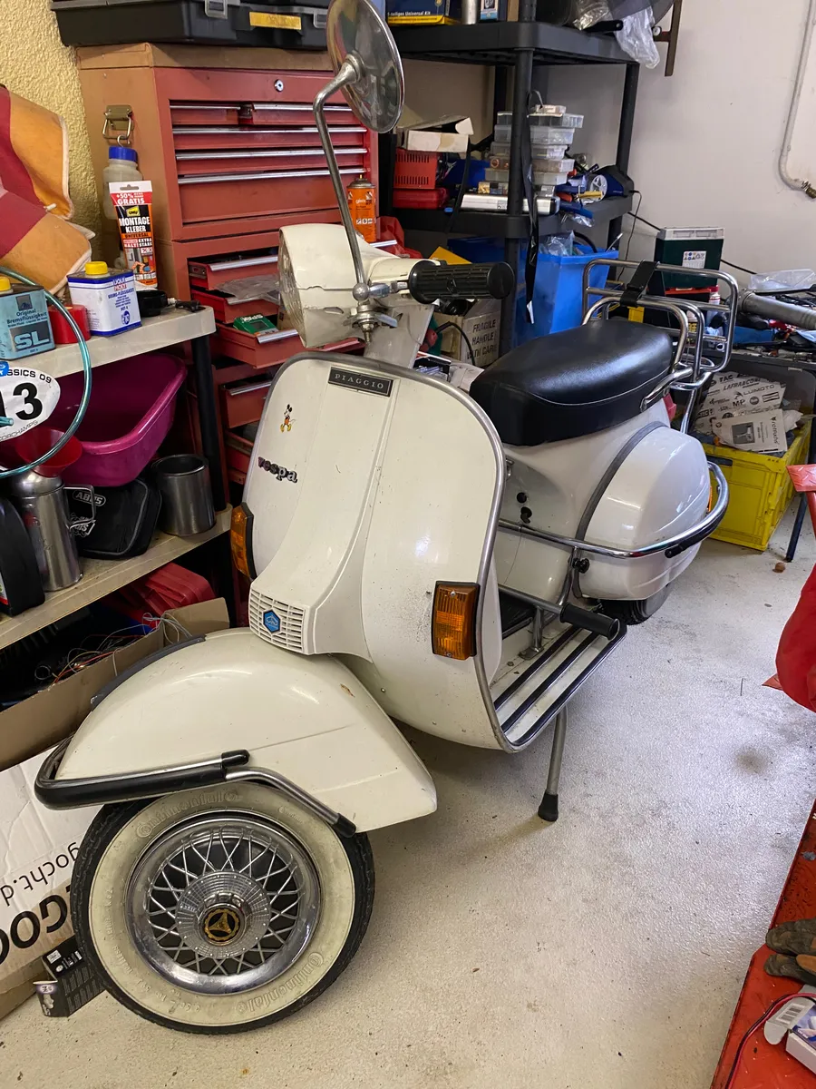

PX 80 mit anderen Zylinder - wer kann mir da helfen?
  • Ich gehe davon aus, dass dir Piaggio nur die Bescheinigung schickt nach der du den GANZEN Motor austauschst.
    So eine habe ich dir angefügt, Beispielhaft.
    Dann musst du aber den Motor mit der 125er Präfix einbauen.
    Exakt das wird kommen. Da bin ich auch extrem sicher.
    Das Datenblatt einer 125er hat der TÜV im System. Das muss man heutzutage nicht mehr mitbringen.
    Genau so wurde bei meinem Kumpel vom Prüfer eingetragen, alle Daten der 125er übertragen und „V8X1T Umrüstung“ mit allen relevanten Teilen der 125er.
  • So - hab mit dem Prüfer gesprochen, er sagte, dass wenn alle Teile original der 125er Vespa entsprechen und ich das nachweisen kann (Rechnung der Teile mit Beschreibung reicht ihm), den Vergaser entsprechend bedüse, dann soll ich ihm die Fuhre bringen, er macht entsprechende Fotos und trägt es ein! Happy Day!!
    :hurra:

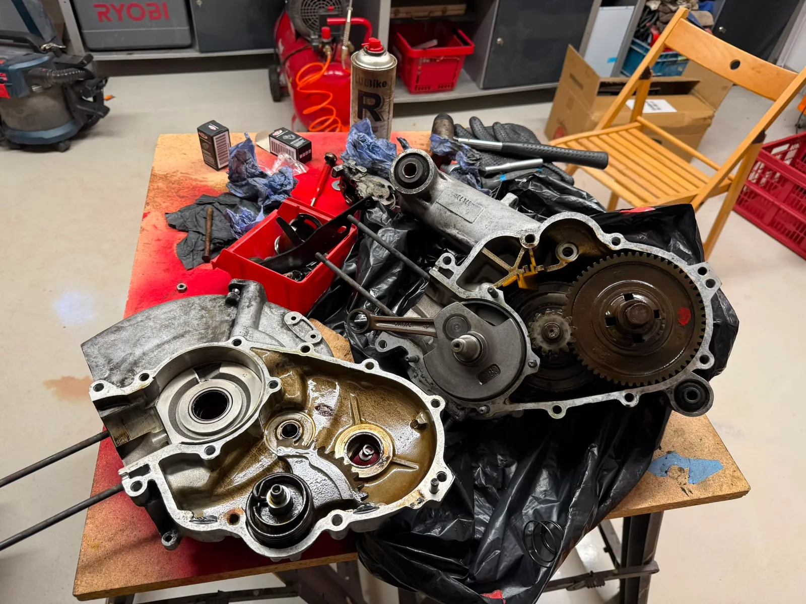

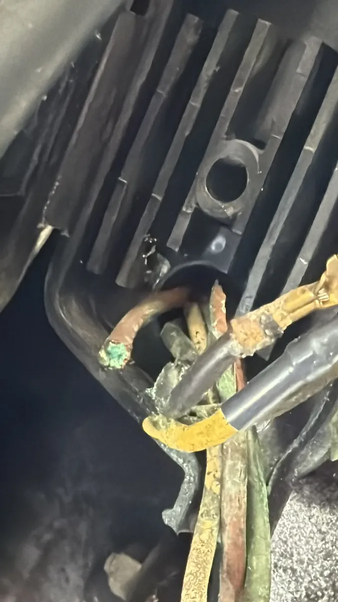

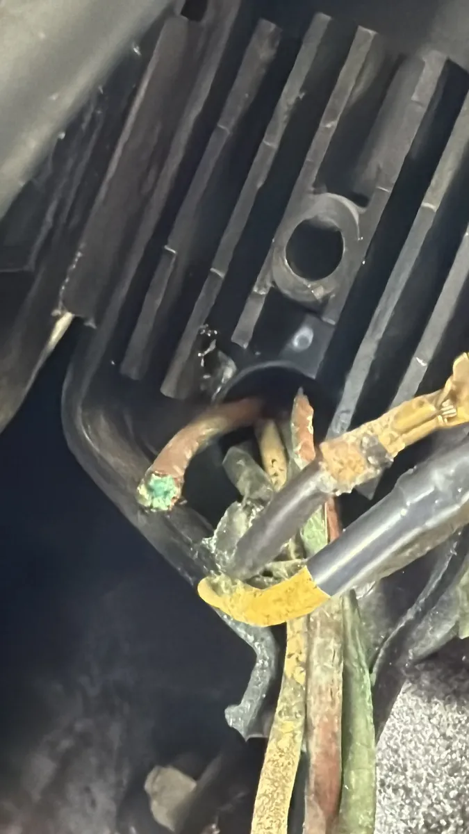

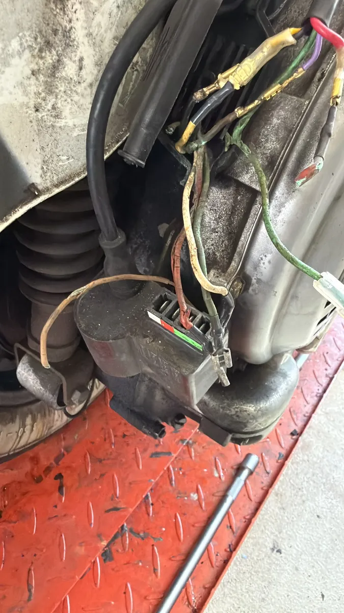

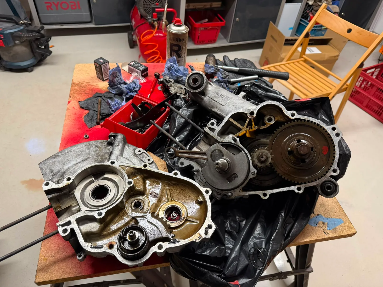

  • Bilder stell ich gerne ein, sobald ich sie wieder zusammen habe. Aktuell hab ich nur Bilder vom Start des Projekts... Hintergrund war eigentlich, dass die Batterie irgendwie schwächelte. Neue Batterie brachte keine Abhilfe => Regler im Verdacht. Regler getauscht => Problem blieb... dann hab ich rechts die Kabel kontrolliert und das Grauen ging los... Isolierungen alle bröselig, Kurzschlüsse und abgerissene Kabel... OK - Zündungsgrundplatte neu verkabeln ist ja nicht schwer... Dann sah ich überall Öl.. => Motor musste raus und neu abgedichtet werden. Dann kam die Idee mit dem Umbau auf 125ccm... Oh - und neue Stoßdämpfer... oh - und neue Reifen braucht man nach 15 Jahren auch mal... OH - und die Bremse, ja die muss man auch mal machen...
    Ende der Woche hoffe ich, sie wieder zusammen zu haben...

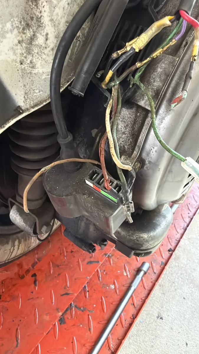

  • Danke, die von SIP war auch nicht teuer und hat sogar Gradzahlen für die Zündung drauf (ob das funktioniert, werde ich sehen... Start des Motors steht noch aus, warte noch auf die neue CDI wegen des abgerissenen Masse-Kabels).
    Wegen der CDI - als "Bastel-Lösung" hatte ich hier im Forum glaube ich gesehen, dass jemand die Gussmasse um das Kabel ein Stück weit entfernt und ein neues Kabel angelötet hatte. Ich hatte schon als "Bastel-Lösung" überlegt, ob ich einfach eine Kleine Schraube rein drehe, mit der ich das Kabel mittels eines kleinen Ring-Ösen-Kabelschuhs festmache. Müsste eigentlich auch funktionieren. Hab dann aber doch eine neue bestellt... Sicher ist sicher... Wobei ich es hasse, eigentlich noch funktionierende Teile weg zu schmeißen...
  • Ich würde die originale ZGP auf jeden Fall mal aufheben. Viele von uns arbeiten die auf oder lassen aufarbeiten weil die Originalen oft besser sind als die Neuware.
    CDI. Ja das Thema hatte ich auch schon ein- zweimal. Habe das mit der "Reparatur" probiert, aber doch eine Neue gekauft. Das Löte und anschließende Verschließen mit Heißkleber war mir zu heikel.
  • Danke für die Korrektur, Volker, hab es stark vereinfacht (weil es halt die Spannungsspitzen an Masse legt). Und ja stimmt, er lief auch trotz abgerissenem Kabel; Will ihn trotzdem erst starten, wenn alles wieder richtig zusammen ist... ;)
