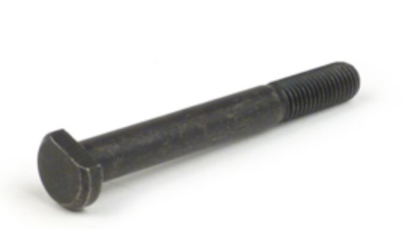

    Ich seh das Bild gerade erst, ich glaub die Schraube ist nich orschinool.

    Das sollte die Originale sein:
    Quelle: Scootercenter

    das auf dem Bild ist die selbe Schraube Limaseite. Ist nur ne Mutter drauf gedreht. Müsste aber eine originale sein, da der Kopf aber so aussieht wie die die hier grade gepostet wurde.

    Jetzt sehe ich es einmal mit einmal ohne Mutter. Jetzt erklärt sich natürlich das Gewinde.
