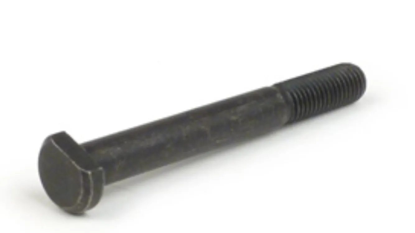

    Die Schraube hat an der anderen Seite einen Kopf, allerdings keinen Sechskant, sondern rund mit einer einseitigen Fläche. Das schützt vor verdrehen. Gewinde ist in den Gehäusehälften nicht, die Schraube wird einfach durchgesteckt und von vorne mit ner Mutter verschraubt.
    BTW: Eine neue Schraube unbedingt fetten oder mit Kupferpaste einsetzen, dass der Enkel in 40 Jahren nicht die gleichen Probleme bekommt.

    Ich Frage mich weshalb man bei der Schraube ein Gewinde sieht auf der Seite mit dem Bolzenkopf oder täuscht das.
    Ein Gewinde sollte ja da eigentlich nicht sein.

    Ich seh das Bild gerade erst, ich glaub die Schraube ist nich orschinool.

    Das sollte die Originale sein:

    Mit Gewinde kann sich der Rost sicher besser festkrallen.

    das auf dem Bild ist die selbe Schraube Limaseite. Ist nur ne Mutter drauf gedreht. Müsste aber eine originale sein, da der Kopf aber so aussieht wie die die hier grade gepostet wurde.

    Jetzt sehe ich es einmal mit einmal ohne Mutter. Jetzt erklärt sich natürlich das Gewinde.
