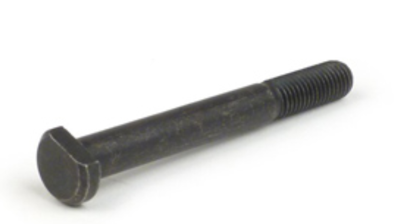

    Ich seh das Bild gerade erst, ich glaub die Schraube ist nich orschinool.
  • sucram70
    85
    1,005
    183
    NE / GV
    PX200 alt / Rally180 / VB1T
    • April 6, 2016 at 19:48
    • #29
    Das sollte die Originale sein:
    Quelle: Scootercenter

    das auf dem Bild ist die selbe Schraube Limaseite. Ist nur ne Mutter drauf gedreht. Müsste aber eine originale sein, da der Kopf aber so aussieht wie die die hier grade gepostet wurde.

    Jetzt sehe ich es einmal mit einmal ohne Mutter. Jetzt erklärt sich natürlich das Gewinde.

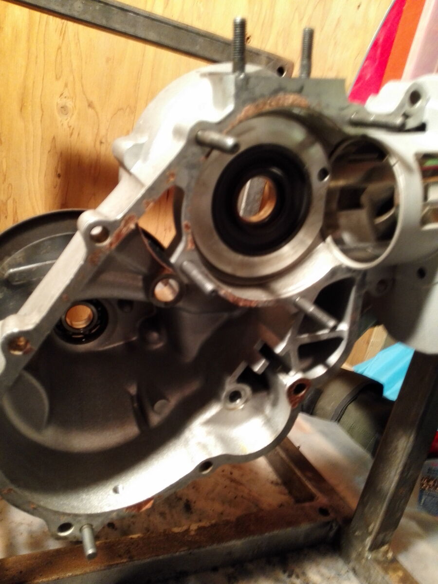

    es ist geschafft, danke. Hat jemand der sich auskennt mit viel Erfahrung und Gefühl raus bekommen. :) jetzt geht es ans Lager wechseln usw. Danke allen für ihre Tipps!!

    • April 11, 2016 at 20:41
    • #36
    Verräts uns auch wie es jetzt gemacht hast ?
  • Mikama
    348
    65
    Pk 50 xl 2
    • April 11, 2016 at 20:49
    • #37
    wie gesagt, hat ein Bekannter gemacht. Er hat den Kopf ausgebohrt. Mit passenden Schlagdornen, rostlöser und Hitze dann mit Schlägen von hinten nach vorne vorsichtig raus getrieben.
