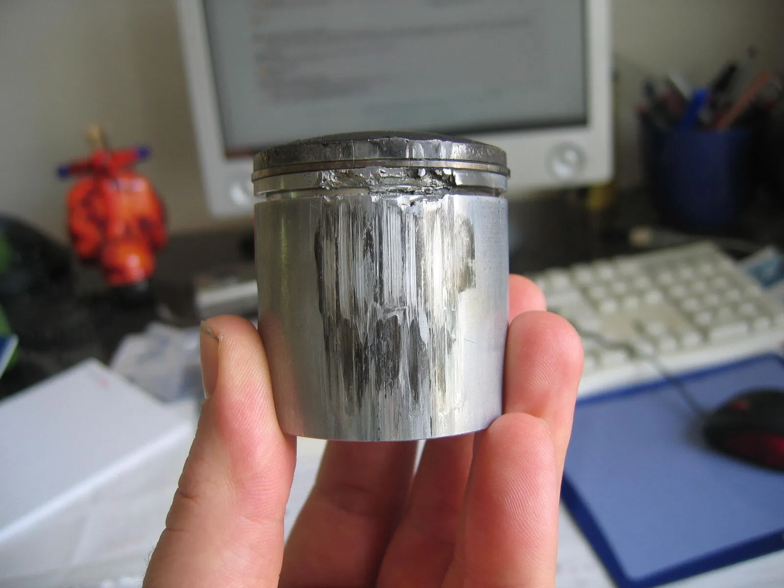

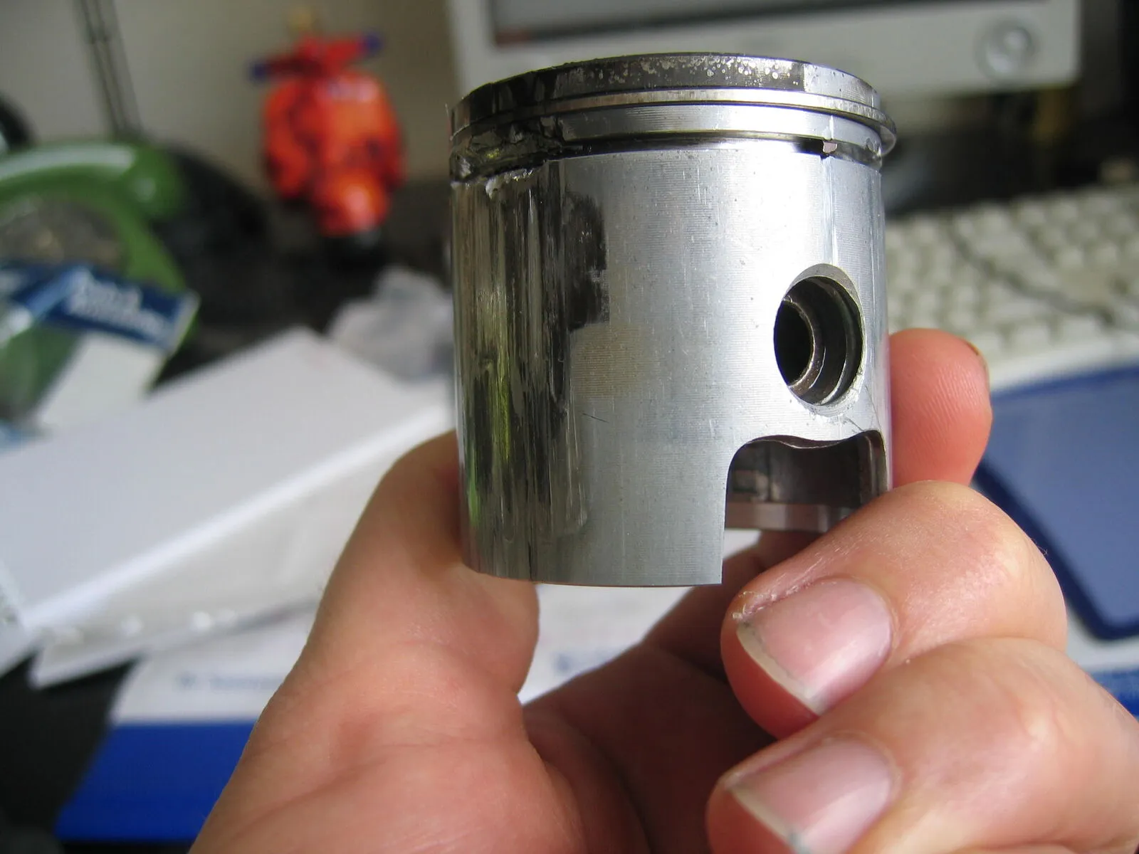

    hier seht ihr die traurigen überreste meines heißgeliebten 75dr ;(
    er hat mich lange überall hingebracht doch dann starb er einen grausamen, mageren tod.
    in der stund seines todes hat er auch noch das den kupplungszug mit in den tod gerissen.
    aber dann hat er sich noch mal zuasmmengerissen und mich noch 50 km sicher nach hause gebracht. ;(
    ;( schnief ;(

    Ein wahrer Held! Aber wie klemmt ein Kolben so fies? Zu Mager bedüst?

    Wohl eher ein Fremdkörper... viellt die falschen Kolbenbolzenclips verwendet?

    nö kolbenbolzen waren noch an ort und stelle wo se hingehören.
    hatte ne grössere ausfahrt vor und hab kurz vorher alle schrauben(zylinderfuß kopf und ansaugstutzen nachgezogen.hab dem zylinder dadurch wohl etwas luft abgeschnürt( hatte aber vorher keine falschluftsymptome) und nach ca 15km isses dann passiert.
    hab mich schon gewundert dass der hobel auf einmal so geil geht...... bis es eben ein lautes pfeifen und rad blockieren gegeben hat.
    aber der zylinder selber schaut noch ganz passabel aus, wenn den jemand haben will(+ kopf) verschenk ich den gg versandkosten.(hab wieder auf 50ccm abgerüstet)
