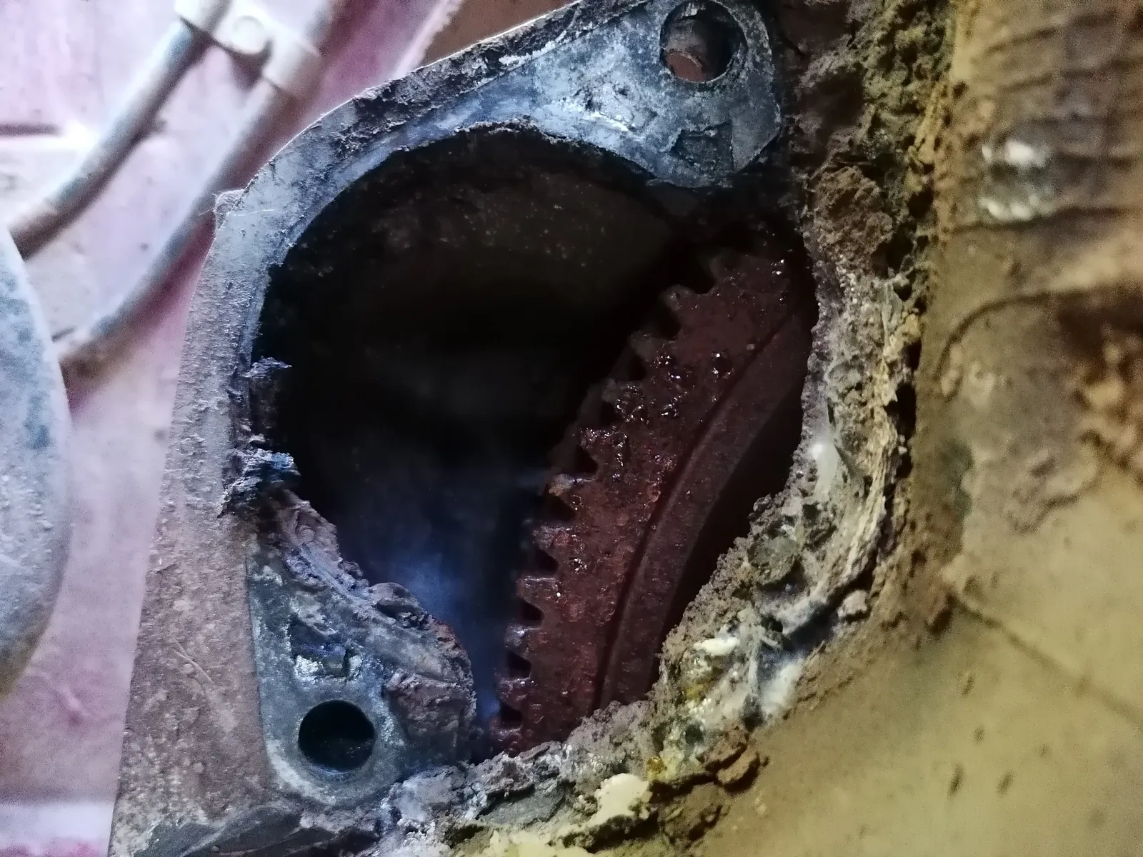

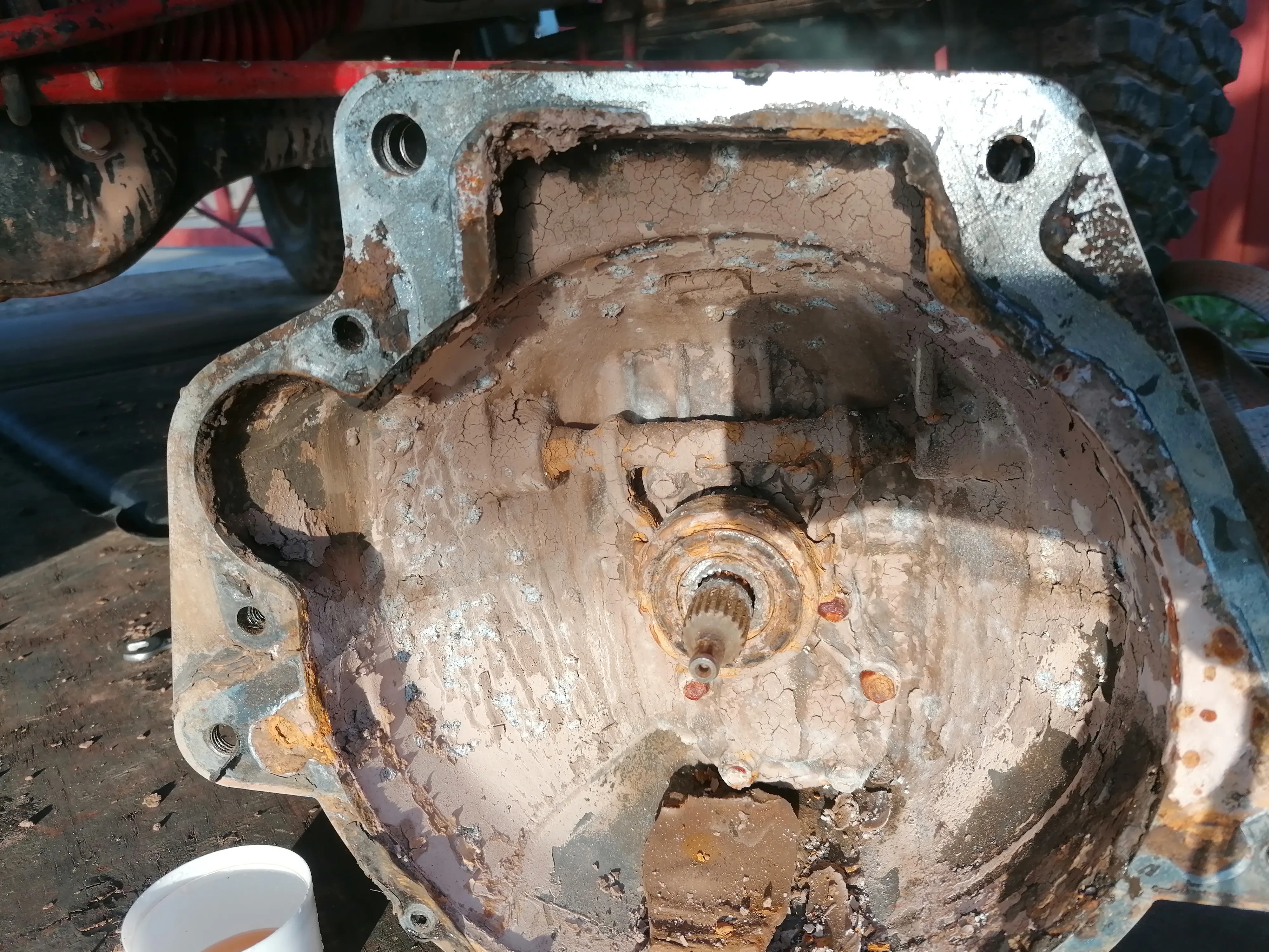

    Moin
    Wir waren im Mai das erste mal mit der Suzi im Offroadpark.
    Danach funzte der Anlasser nicht mehr. Habe ihn heute mal ausgebaut.
    Sieht übel aus...
    Der Vorbesitzer hat da irgendwas zusammen gebaut und nen fetten Spalt zwischen Anlasser und Getriebeglocke gelassen.
    Da kam schön der Dreck rein. Und das Wasser...
    Ich bin mit den Finger durch die Getriebeglocke gegangen.
    Ist noch alles feucht drin. Will gar nicht wissen wie die Kupplung ausschaut....
    Also Getriebe runter 😁

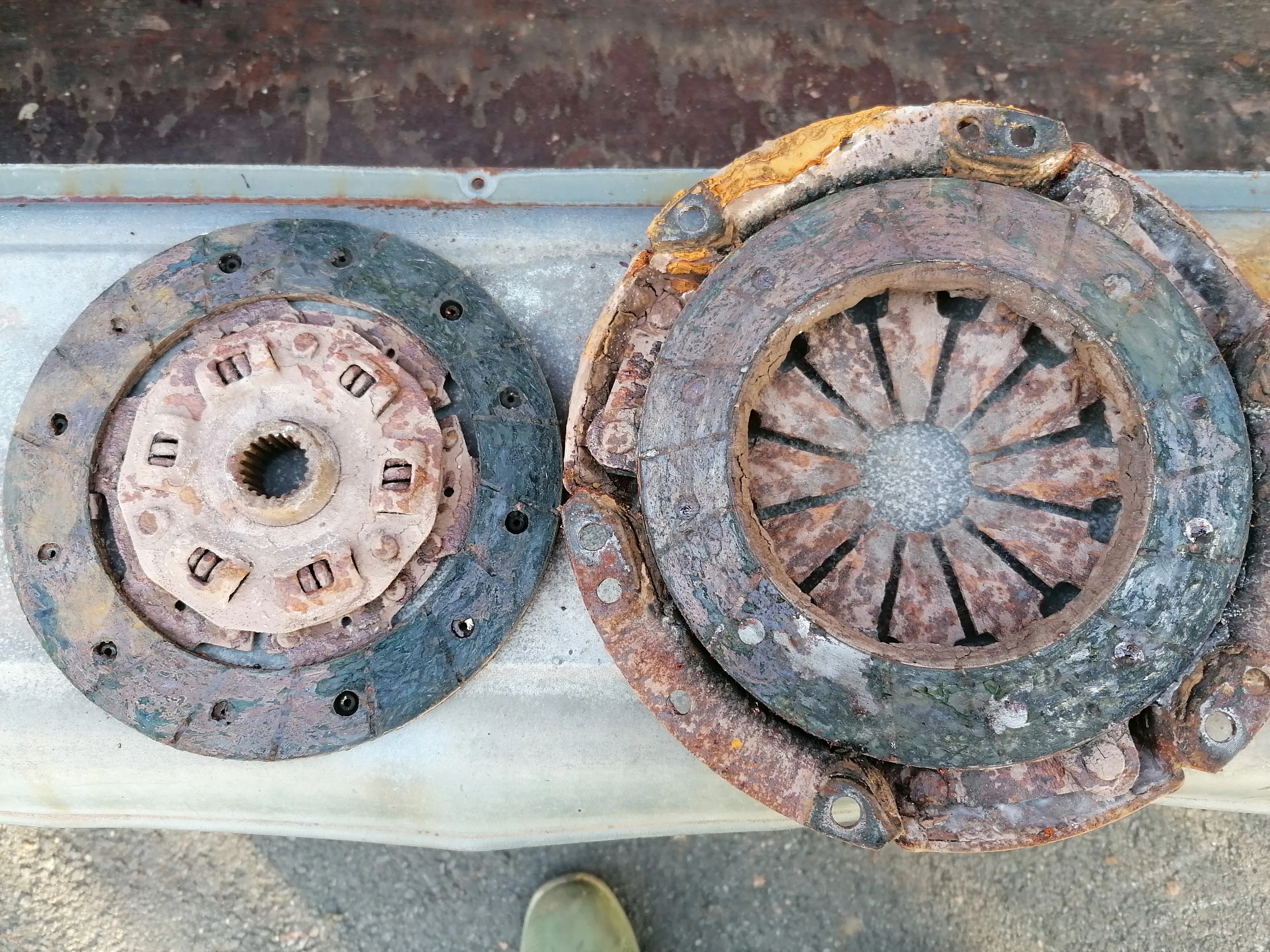

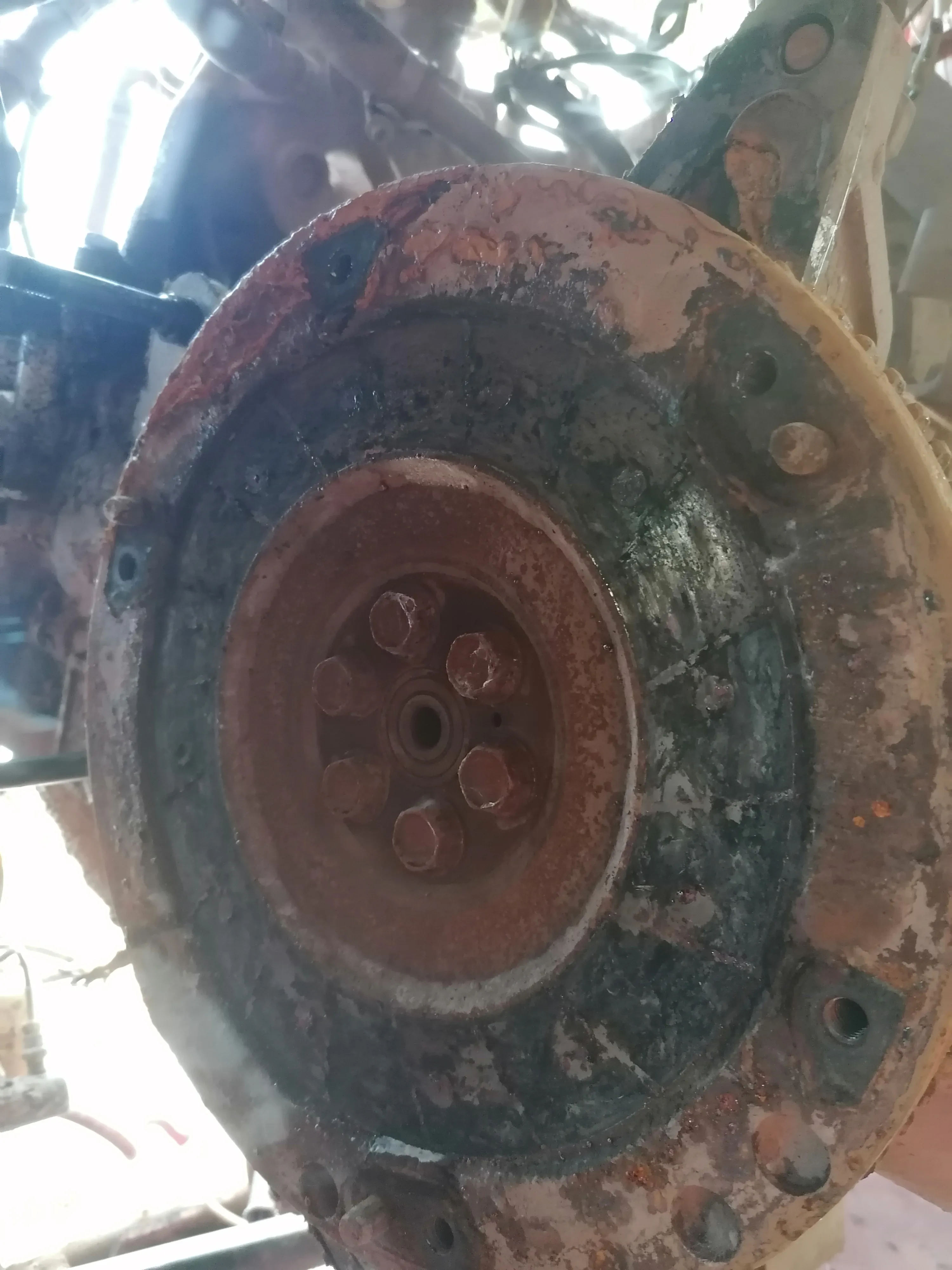

    Moin
    Mein Bruder und ich haben uns ja ne Suzi für'n Dreck gekauft. Die Gs sind ja in Gelände Rente.
    Im Mai waren wir das erste mal damit im Mammut Park
    Viel Spaß mit gehabt. Irgendwann funzte der Anlasser
    nicht mehr.
    Hat ja auch viel Schlamm und Wasser abbekommen. Die Tage mal den Anlasser ausgebaut weil ich nen neuen bestellen wollte. Habe mich erschrocken das der innen total verschlammt war Die Kupplungsglocke innen natürlich auch....
    Die Feuchtigkeit stand also 4 Monate in der Kupplungsglocke. Kupplung klebte auch fest.
    Heute mal das Getriebe ausgebaut.
    Etwas schlammig innen...
    Also Kupplung und Anlasser neu.
    Der Vorbesitzer hat einen 1.6L Vitara Motor verbaut. Mit ner Adapterplatte das Samurai Getriebe angeflanscht. Normale Vorgehensweise. Allerdings sitzt der Vitara Anlasser Getriebeseitig nicht dicht auf der Anlagefläche. Sprich da ist ein fetter Spalt.
    Dadurch ist das Wasser und der Schlamm da rein gekommen. Also alles reinigen und richtig zusammen bauen.
    Eigentlich sollte der dieses Wochenende wieder im Mammutpark spielen...
    Eigentlich...
    Also alles reinigen und dann Neuteile einbauen. Und dicht bauen...

    Moin
    nicht mehr.
    Eigentlich...

    Moin
    ... Und dicht bauen...
    Nimm irgendeine geile Dichtmasse und matsch alles zu. Die Undichtigkeit kommt vermutlich von der Adapterplatte. Ne ordentliche Wurst Sanitärsilikon beidseitig und gut ist 8)
    12,246
    35,371
    4,301
    • October 3, 2023 at 15:20
    • #2,510
    Wenn die Tage alles sauber ist schaue ich mir das genauer an. Wird aber wohl drauf hinauslaufen das das mit sikaflex abgedichtet wird. Habe etwas rumgegooglt. Ist ein bekanntes Problem bei den Umbau. Aber außer sikaflex hat keiner ne passende Lösung gefunden so wie es aussieht.

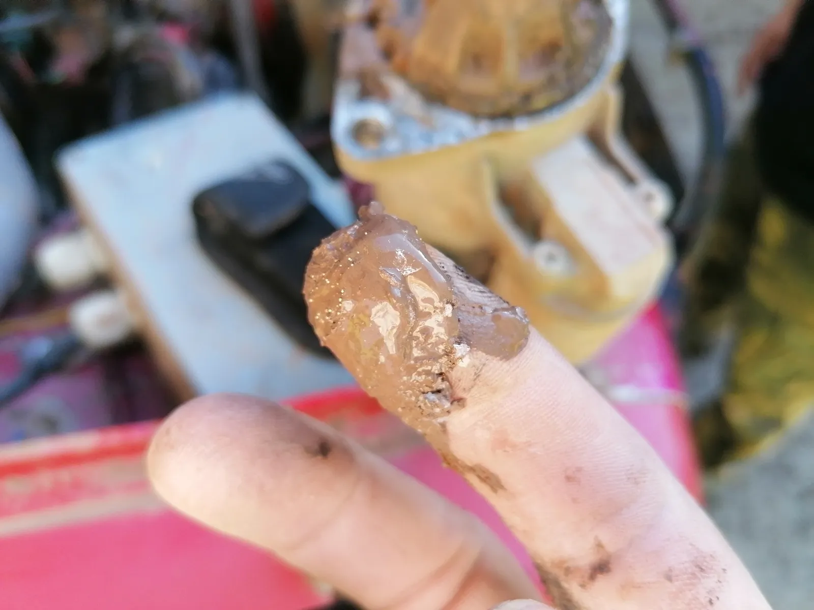

    Moin
    Finger und ein sich drehendes Polrad vertragen sich nicht...
    Wollte das rote Kabel von der Zündspule anheben damit es nicht ins Polrad kommt...
    Das Kabel kam da nicht rein...
    Zündung abblitzen war eigentlich der Plan
    Soweit geht's dem Finger aber gut.
    Gruß Marco

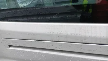

    Moin
    Ich war heute mit nen Kumpel unterwegs der sucht nach eine neue Wagen.
    Objekt der Begierde war heute ein Fiat Doblo
    Maxi. Sah bis auf 2 Dellen nicht so schlimm aus in der Anzeige. 8500€ VB
    Also mal die 50 km hingefahren.
    Vor Ort kam die Ernüchterung. Habe nur 2 Bilder von gemacht.
    Haben auch nicht mehr auf den Verkäufer gewartet. Haben aber brav abgesagt.
    Fahrzeug war als unfallfrei deklariert.
    Bis aufs Dach wurde alles von nen absoluten Fachmann "Lackiert"
    Da war mein fix gerollter Polo damals besser lackiert worden.
    Die Spachtelarbeiten habe ich leider nicht fotografiert.
    Ist schon ne Frechheit sowas anzubieten für das Geld und dann noch als unfallfrei zu deklarieren....
    Also geht die Suche weiter
    Einfach mal die Bilder vergrößern. Dann sieht man die perfekte Lackierung...
    Gruß Marco

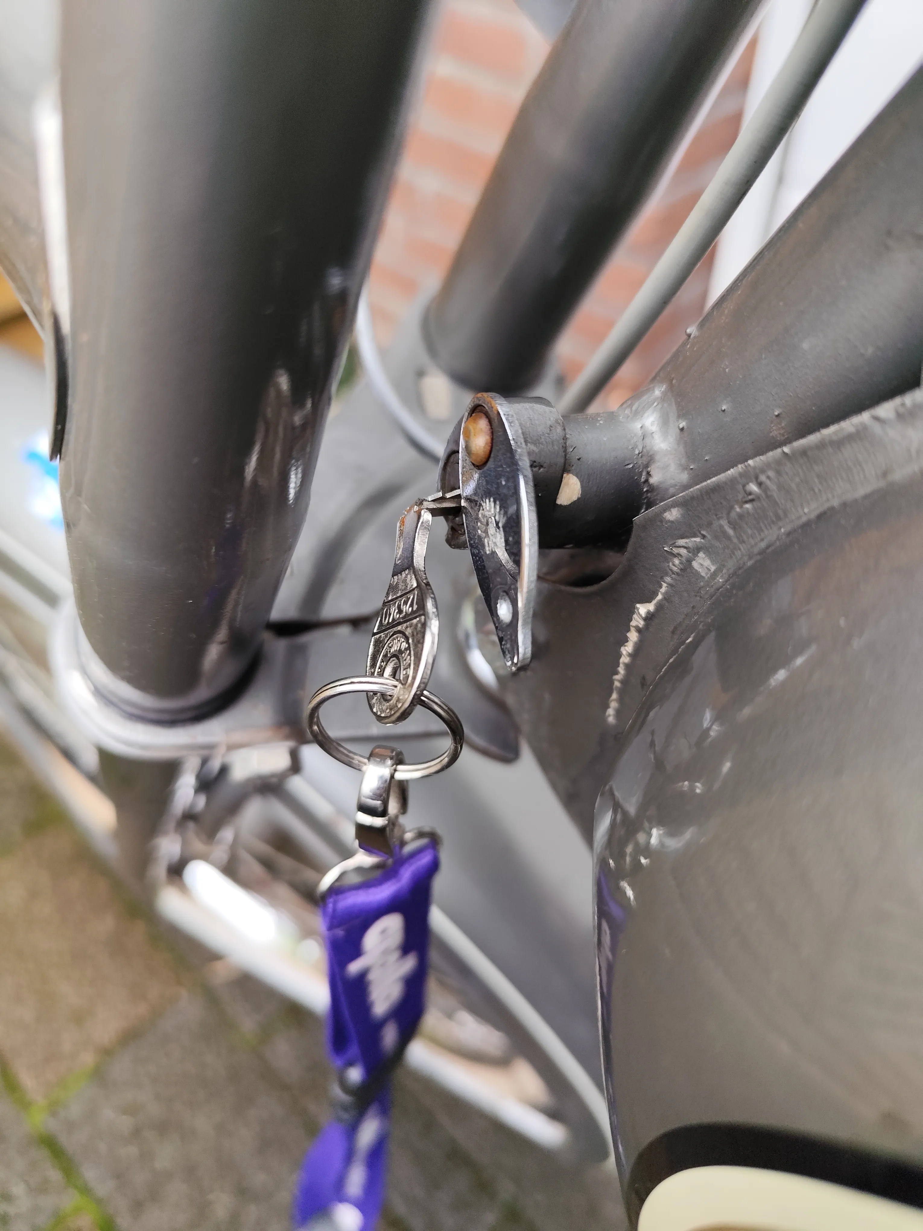

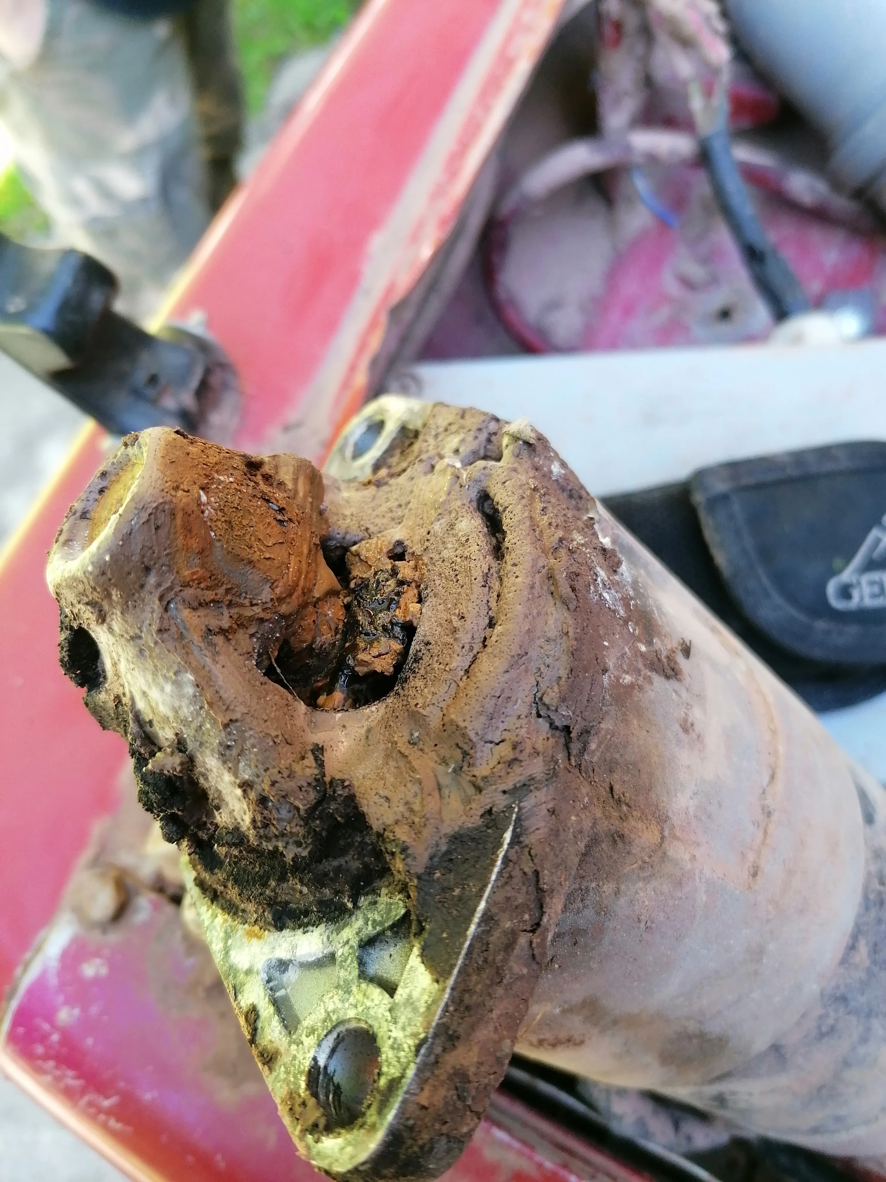

    Moin
    War eben mit meiner Mofa unterwegs. Wollte sie abstellen und abschließen als ich mich für nen anderen Platz umentschieden habe....
    Leider steckte der originale 1965er Neimann Schlüssel schon im Schloss.
    Ergebniss meiner Dummheit
    Ersatzschlüssel habe ich noch. Aber kein Neimann
    Und leider musste ich die originalen Reifen doch mal erneuern.
    Dunlop runter und Conti drauf
