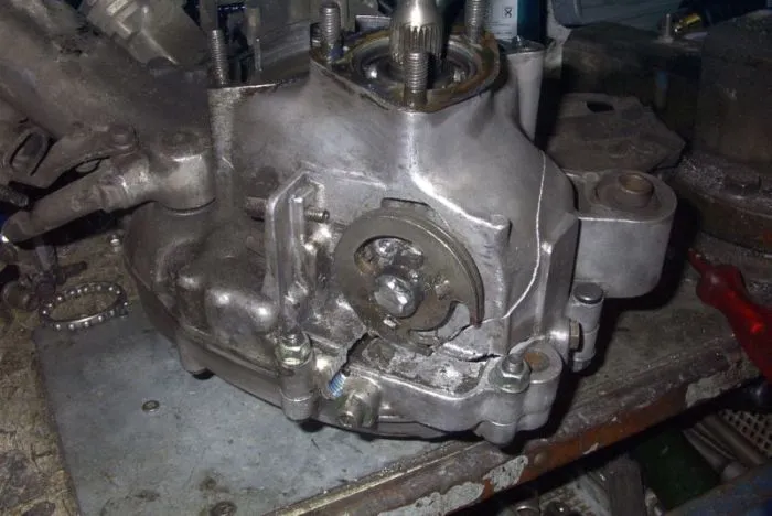

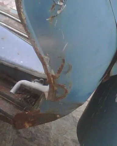

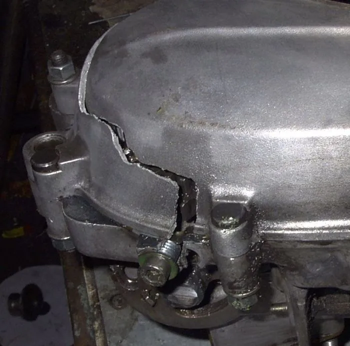

werd morgen mal ne erste analyse machen ,sowei ich es sagen kann ist der Motor fest , rahmen geknickt, trittblech im a...,kaskade heftigst ramponiert tw sogar vom beinschild gerissen ,koti im eimer

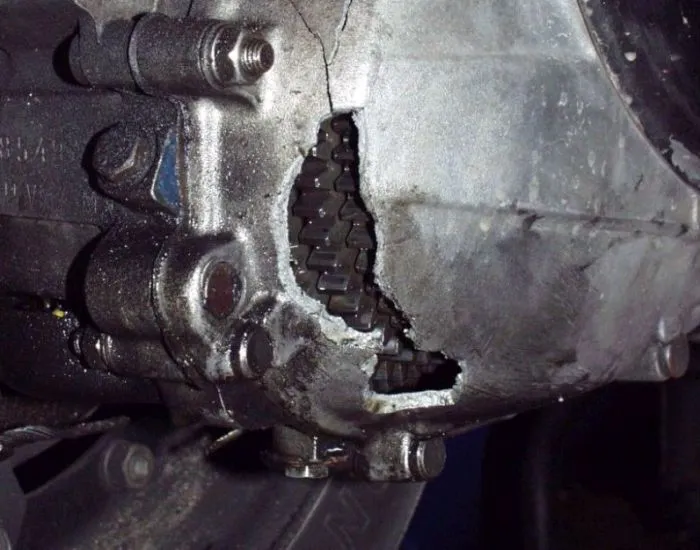

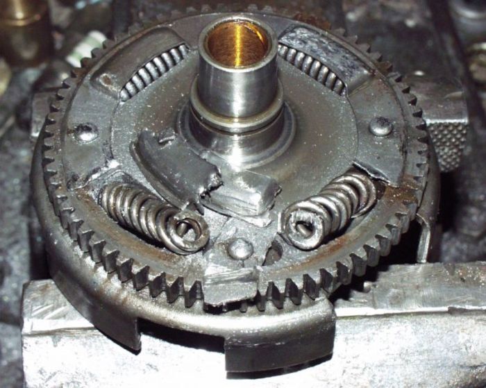

Zu viel Leistung und ohne Primär-Repkit gefahren.
Hat da doch der Kolben geklemmt und mich beinahe vom Gaul geworfen!
Ist eine PX150 und wartet jetzt auf Ersatzteile. Was mir komisch vorkommt, daß der Kolben aussen und der Zylinder innen ein Maß von ca. 56,8 mm haben und der Original-Kolbenfür die 150er, den man bei PIS bestellen kann 57,8 mm hat! Was kann das für ein Kolben/Zylinder sein? Beim anderen Zylinder, den ich noch hier habe, passt der 57,8mm-Kolben!
Noch ne Frage: Wenn ich durch den Klemmer Beschädigungen im Zylinderkopf habe, kann man die auch rausschleifen? Siehe 3. Bild...
Alex
beschädigungen im kopf einfach so lassen. aber warum nicht gleich nen LML zylinder oder nen Polinski? macht mehr spaß, und wenn baujahr VOR 89 sogar eintragbar.. ![]()
nebenbei würd ich mir überlegen den bock zu spalten, du weisst nicht wo die brösel vom kolben gelandet sind, und ob dein drehschieber noch in ordnung ist. wenn die brösel noch unten im kurbelgehäuse sind, hauts dir den neuen zylinder gleich wieder kaputt, mit pech auch die kurbelwelle und noch viel leichter den drehschieber, msus ja nicht sein. sonn dichtsatz kostet 2 geld drölf und die simmerringe kosten auch nicht die welt. ggf noch schaltkreuz mitbestellen, dann haste deine ruhe.
