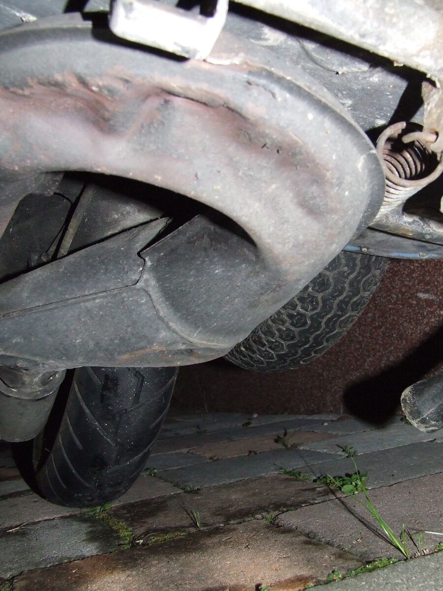

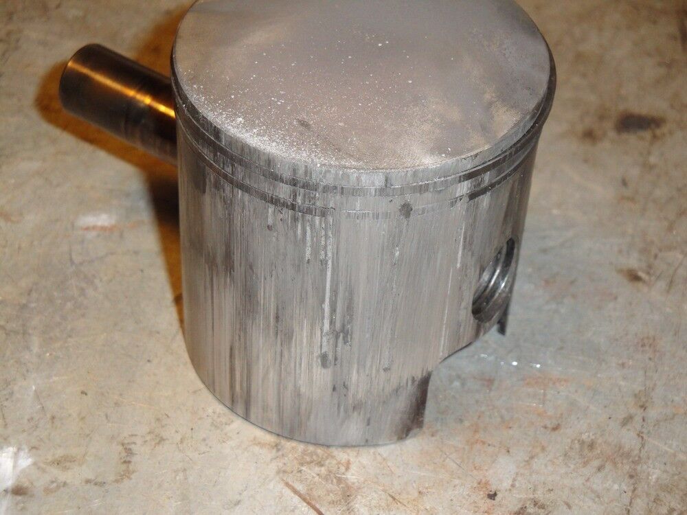

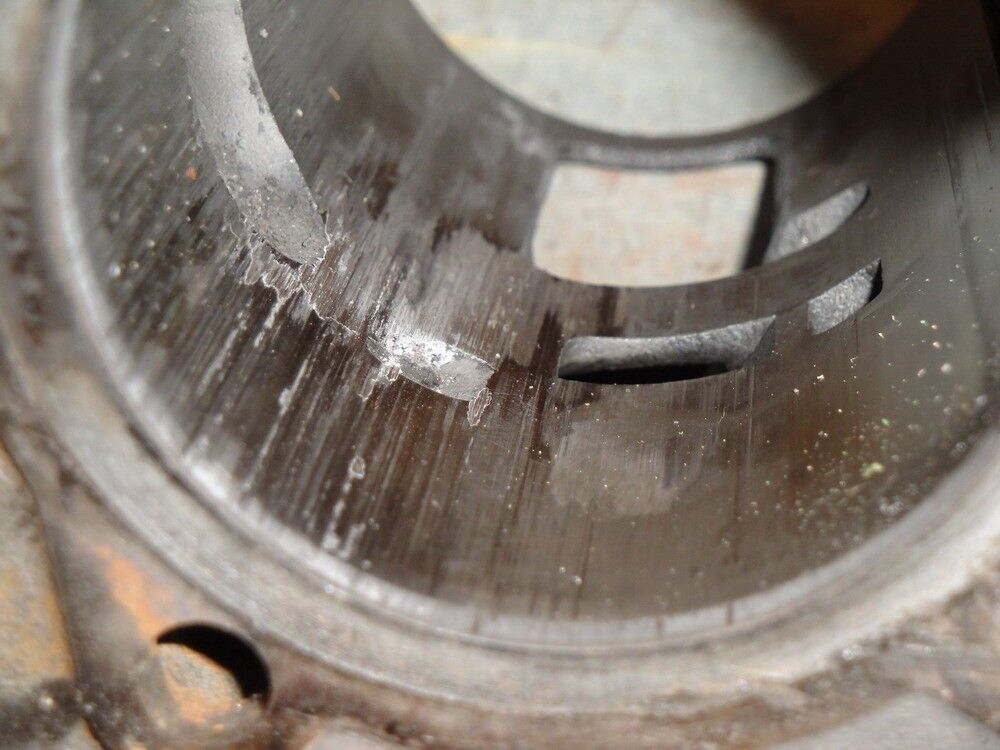

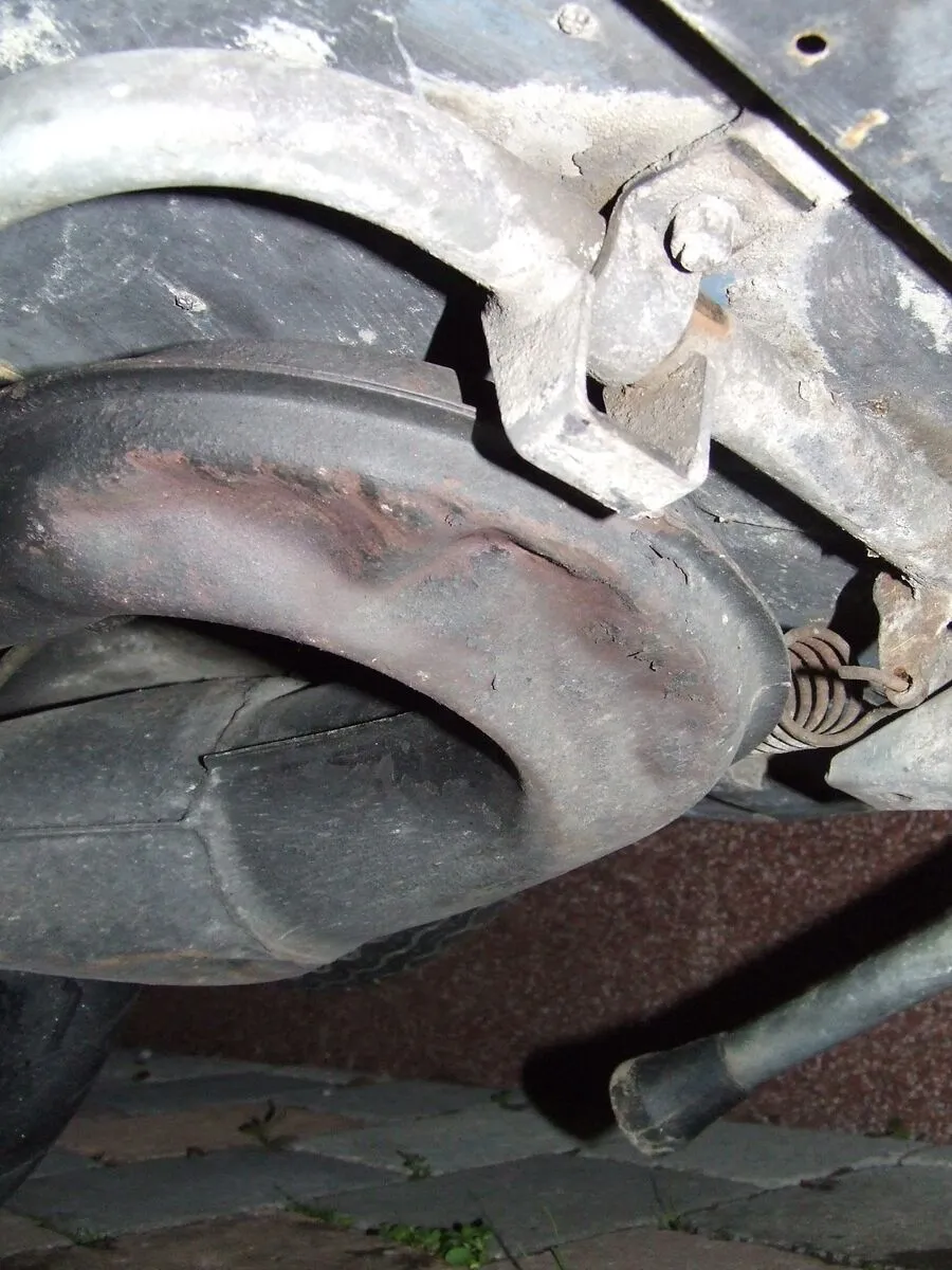

    Endlich konnte ich mich um meine PX kümmern, die auf dem Weg zum Förderun verabschiedet hatte....

    was ist denn daran übel zugerichtet?
    Die Rennriefen sind doch extra eingearbeitet oder nicht? :D
    Ob das Normal ist?
    Na ich hoffe nicht!

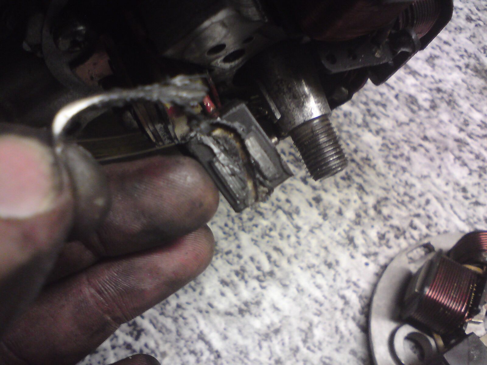

    So ein fuck, mal wieder lehrgeld bezahlt, das kommt davon wenn man die nietenreste in der werke liegen lässt.
    Lehrling Edith weist noch drauf hin, dass das mal ein PX pickup war.

    schöner schei... da kann der hobel ned laufen :+4

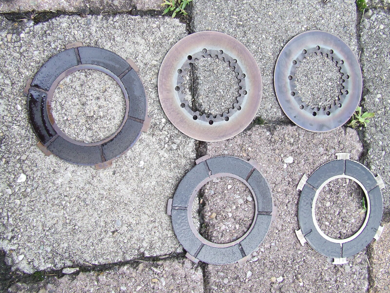

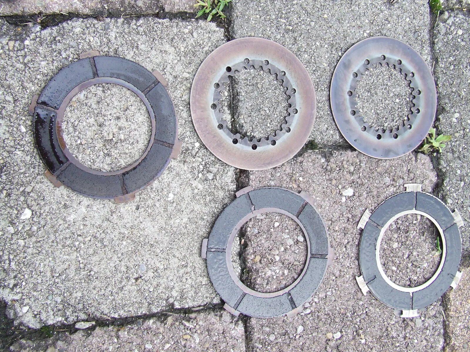

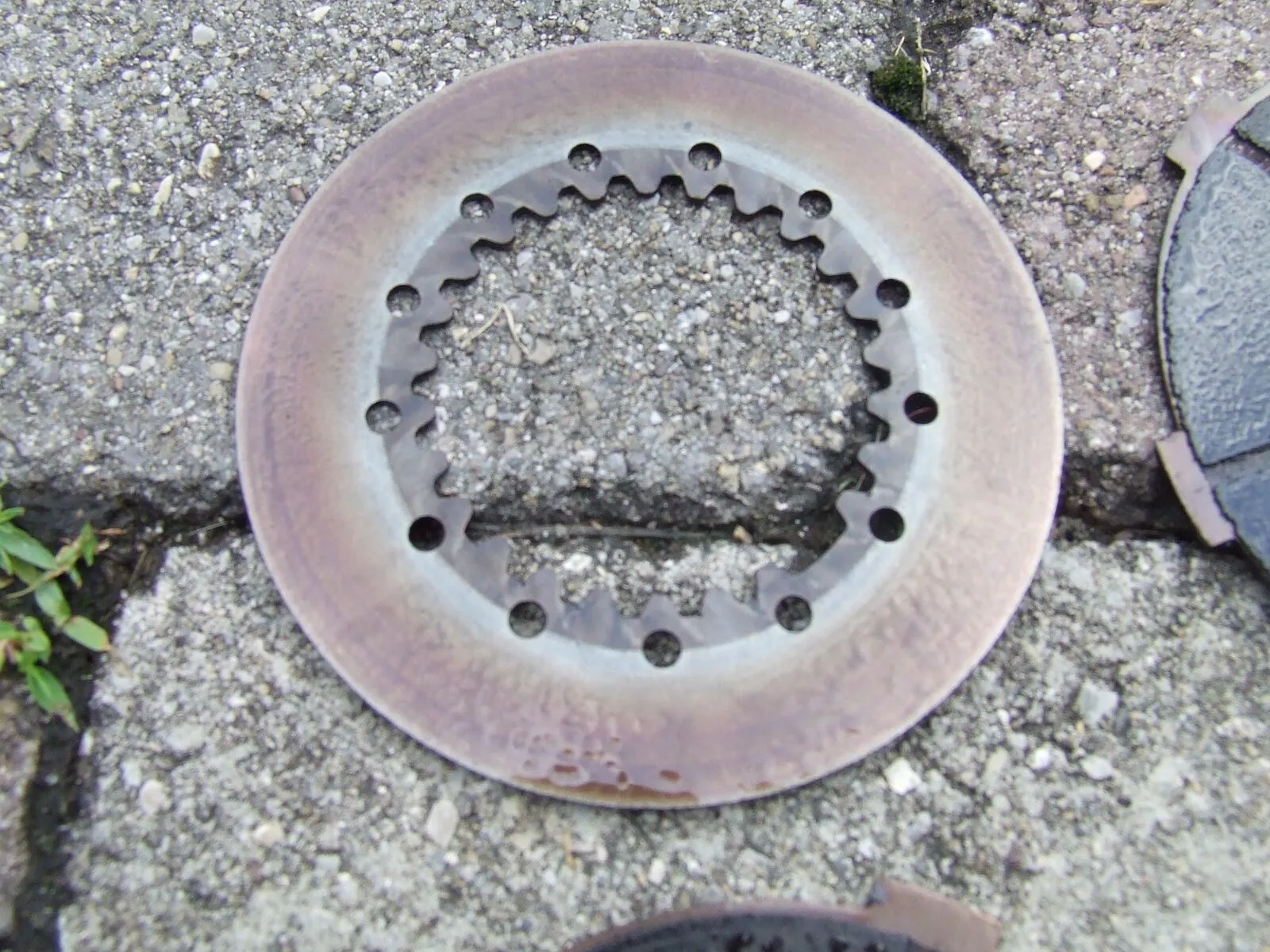

    heute mal die kupplung ausgebaut weil die komplett durchrutschte
    war ja auch schon 300km alt :-1

    Schau relativ verbrannt aus?!
    Beläge aus der Ramschkiste oder einfach zuviel Leistung? yohman-)

    weder noch ,kupplung war komplett neu und viel leistung lag auch nicht an ist ja nur ein gestecktert 177er mit 24er Gaser
    einzig die originalen Federn waren verbaut die einfach zuwenig spannung hatten und nie 100%ig trennte und immer zum Rutschen neigte (minimal)
    egal jetzt sind neue beläge drinnen und gute DR Federn

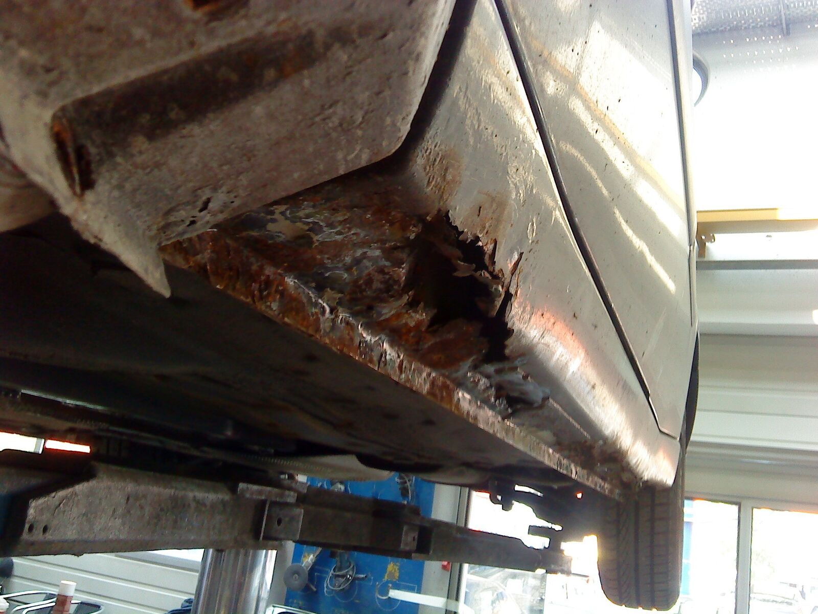

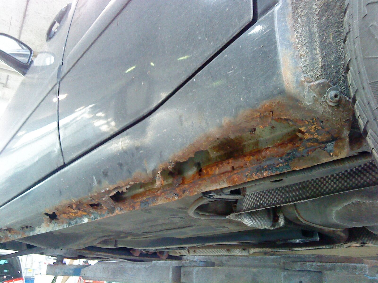

    Focus MK1 Bj 200o mit 256.000km
    Seitenschweller links :S

    So sieht mein alter Calibra auch aus.
    Der hat aber 20 Jahre auf dem Buckel und wurde nie gepflegt ...
    Montag geht er in die Presse. :+4
    Die Focus von den Schwiegereltern, auch BJ. 2000 rostet sogar an Plastikteilen *fg*

    Hast du nicht 12 Jahre Rost-Garantie von Ford?

    so sah unser käfer vor zwei jahen auch noch aus, der war aber auch gute 40 jahre alt ^^
    ford ist mord!! :+2

    das zahlt ja die garantie, und wer darfs wieder machen, genau, ich :+5

    8o8o
    und ich hab schon gedacht mein 1er Golf schaut unten rum schlimm aus ^^
    .......und der is 17 Jahre älter :whistling::D
