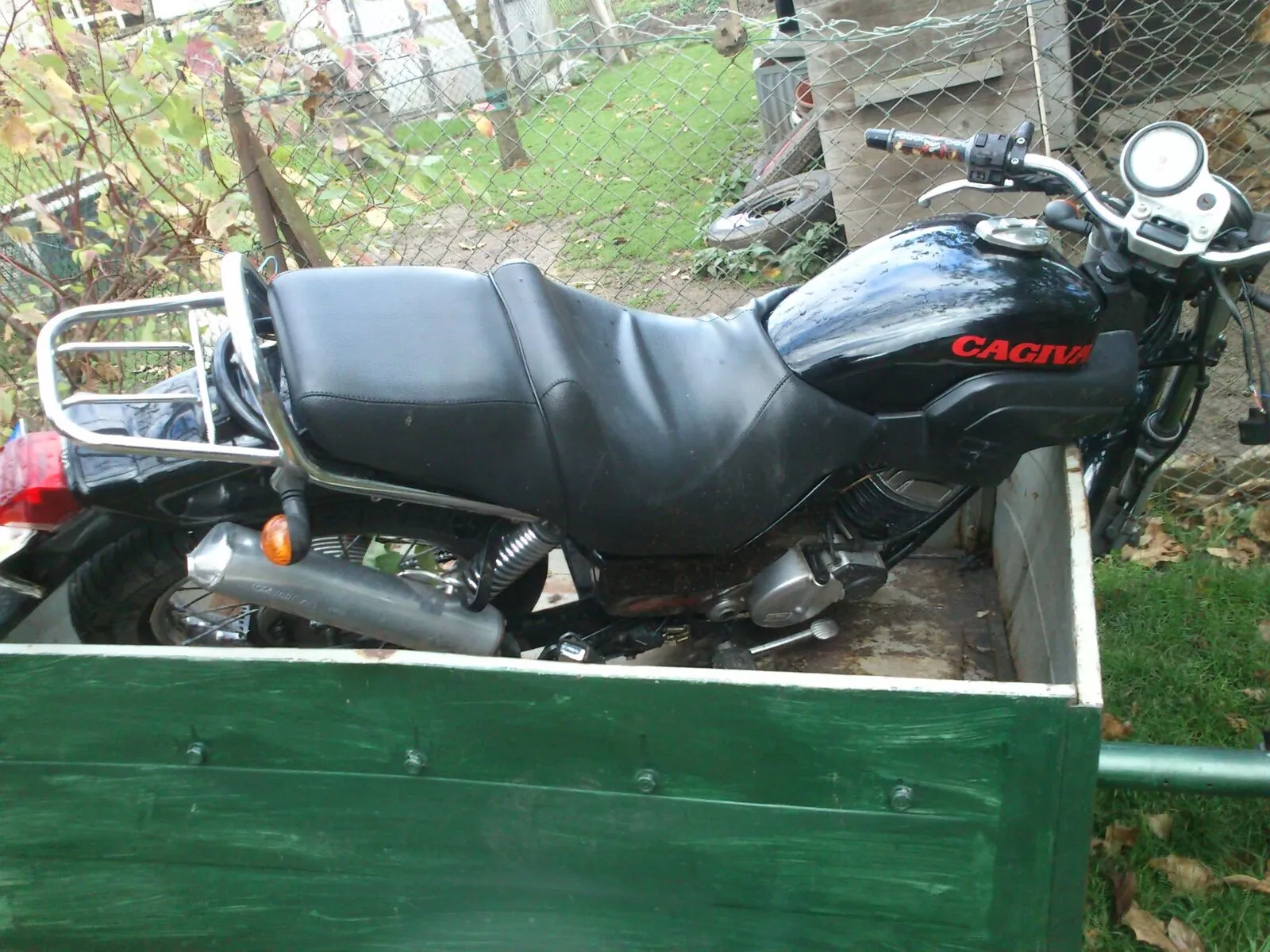

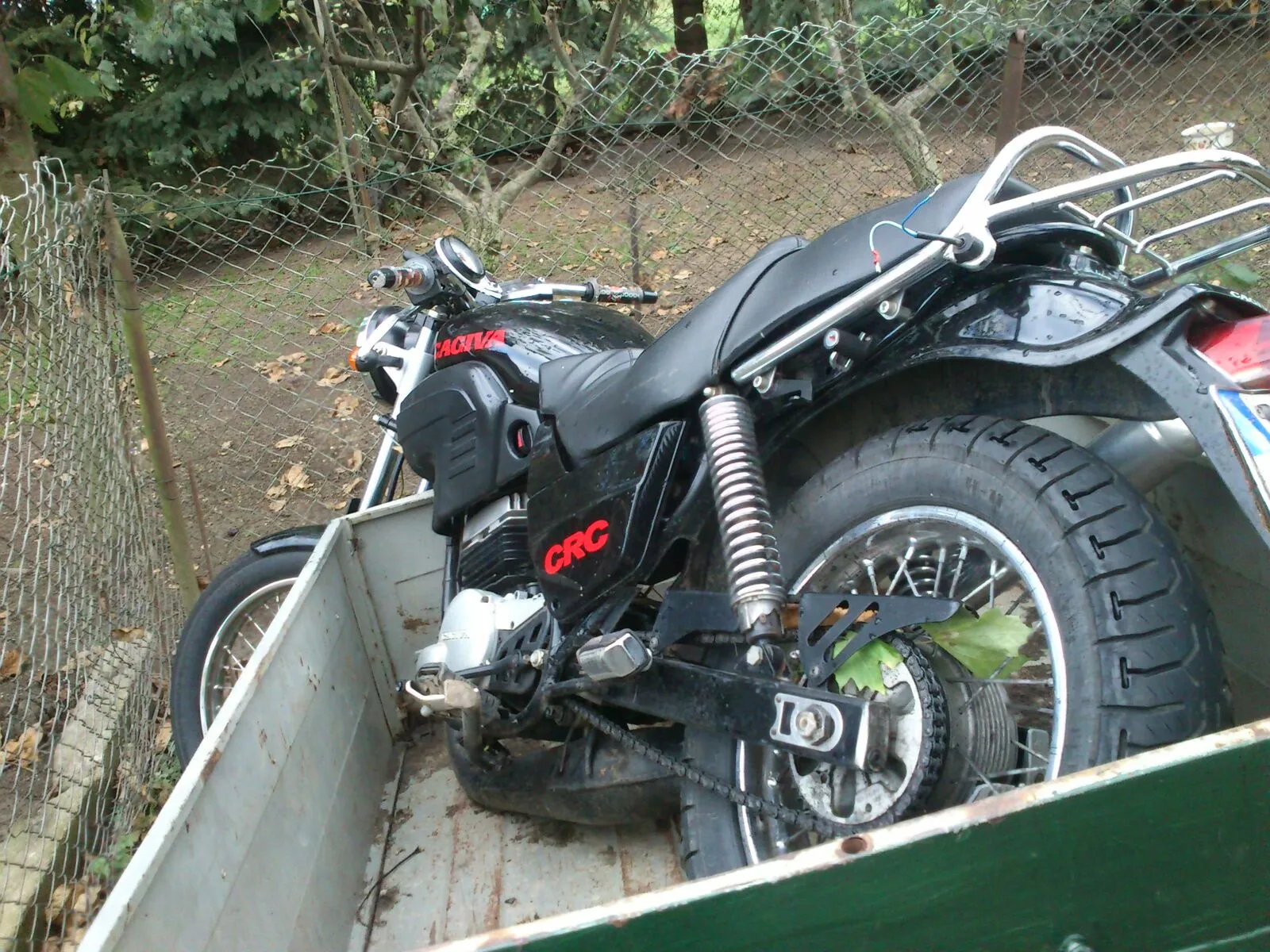

Hab mich gestern mit Ca 75-70 kmh mit meiner cagiva gelegt. Die karre ging mit einen Schlag fest, hatte leider keine Zeit zum reagerien, trotz der 2 Finger an der kupplung. Die cagiva hat jetzt aufjedenfall erstmal Totalschaden und ich bin zum "glück" mit nen geprellten Knie davon gekommen und vielen blauen flecken.
sorry wegen den schlechten Handy Bildern...
Grüße
Lucas -
Grüße
LucasMoin!

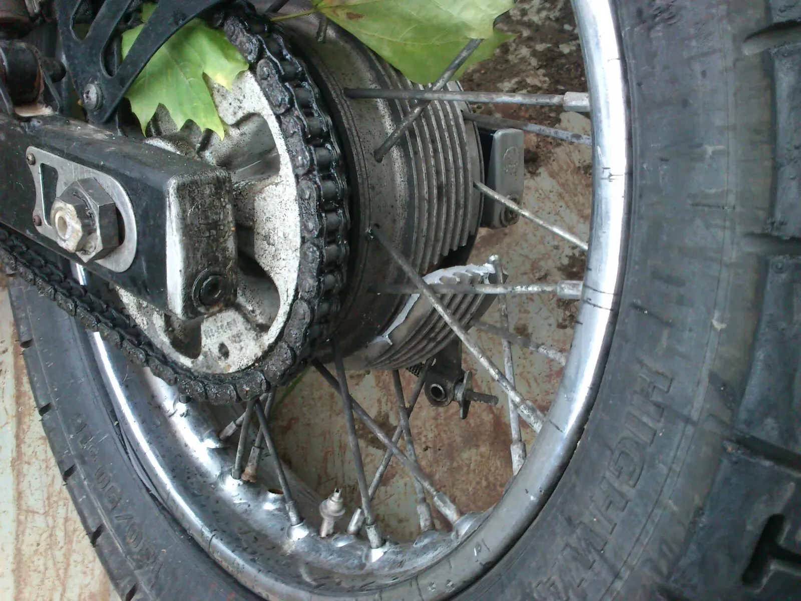

Gut das dir nicht mehr passiert ist. Ist die felge beim sturz gebrochen?!
Oder ist der motor fest?Gute besserung!
Grüße
Lucas
So schlecht sind die Bilder nicht!
Die Nabe sieht schon heftig aus.
Erfreulich, dass du mit ein paar Blessuren davon gekommen bist, gute Besserung! -
Hi
Die nabe ist gebrochen als das Hinterrad schlagartig blockierte. Dabei hat es auch Speichen rausgerissen. Der Motor ist komplett festgefressen, da die ölpumpe aussetzte.
Ich muss echt sagen das ich sau, viel Glück hatte, denn wenn ich ca 1 Meter weiter geflogen wäre, würde ich jetzt am Baum kleben... -
