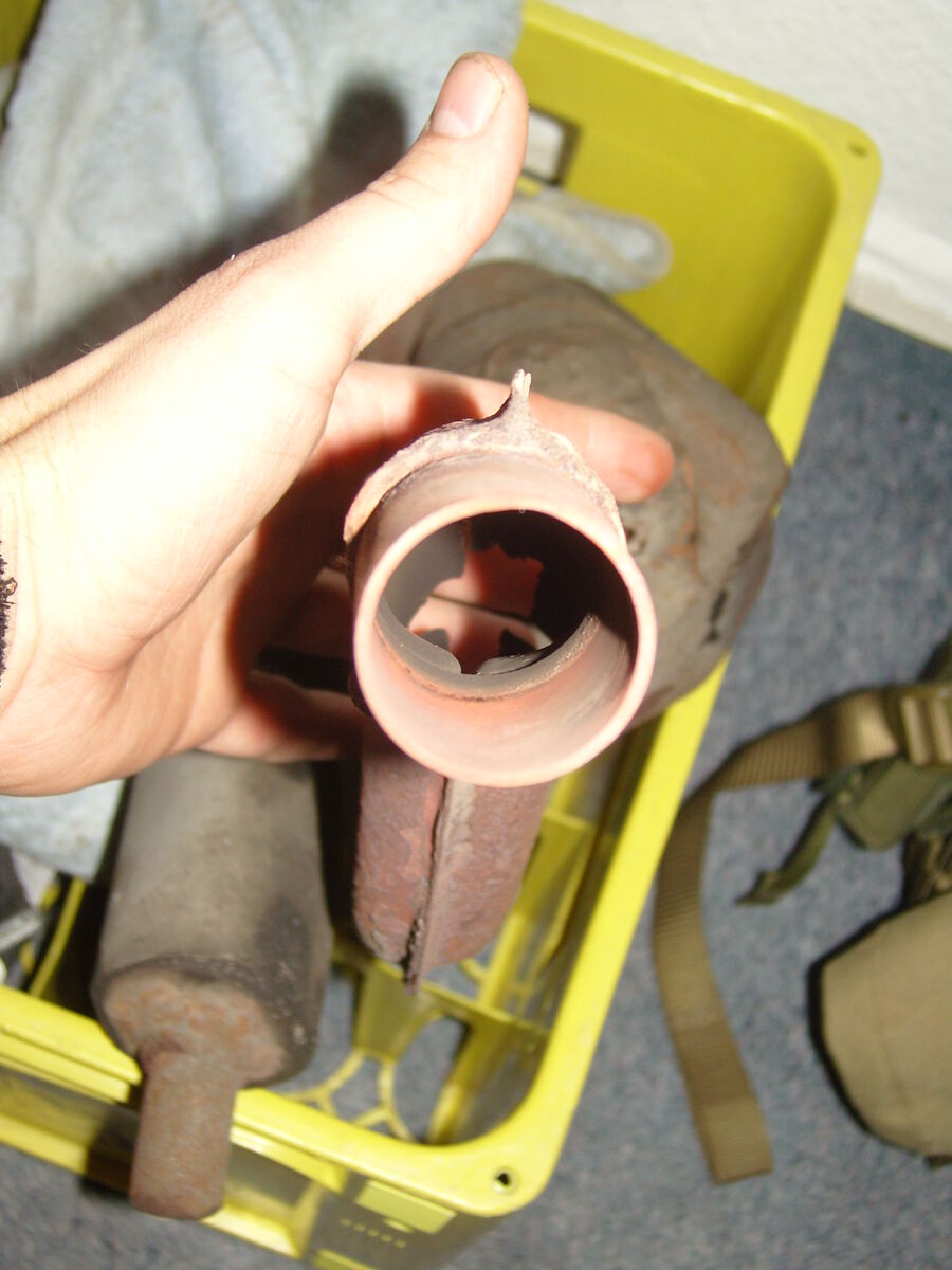

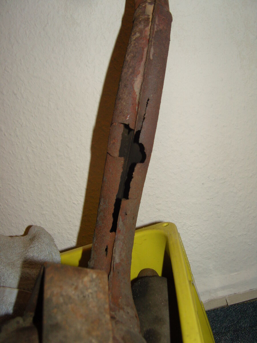

    Leovince Secsys, jetzt in Rente.
    Oder kann man den noch schweißen?
      • 112.05 kB
      • 251
      • 114.55 kB
      • 238
    Gruß Luk
  • rolo1
    5,833
    1,148
    Münchner Osten
    Vespa PK 125 XL ( 50 ) seit 1988, 2 Cosa 200 GS, u. PX "Alt" Bj 82`
    • February 16, 2014 at 10:19
    • #1,771
    ....da solltest Du schon gut Schweißen können....
    Es muß aus Blech vollständig neu angefertigt werden. Auf dem alten Zeug hält kein Schweißpunkt. Da brennst Du Alles durch.
    Besorge Dir besser andere Teile.....
    2,983
    20,478
    3,225
    • February 16, 2014 at 10:34
    • #1,772
    Blech..aber kein Dünnes... sehr starkes material..sonst wird er laut und hört sich scheisse an..
    grossflächiges raustrennen und Reperaturbleche Einsetzen..
    obs den Aufwand wert ist??
