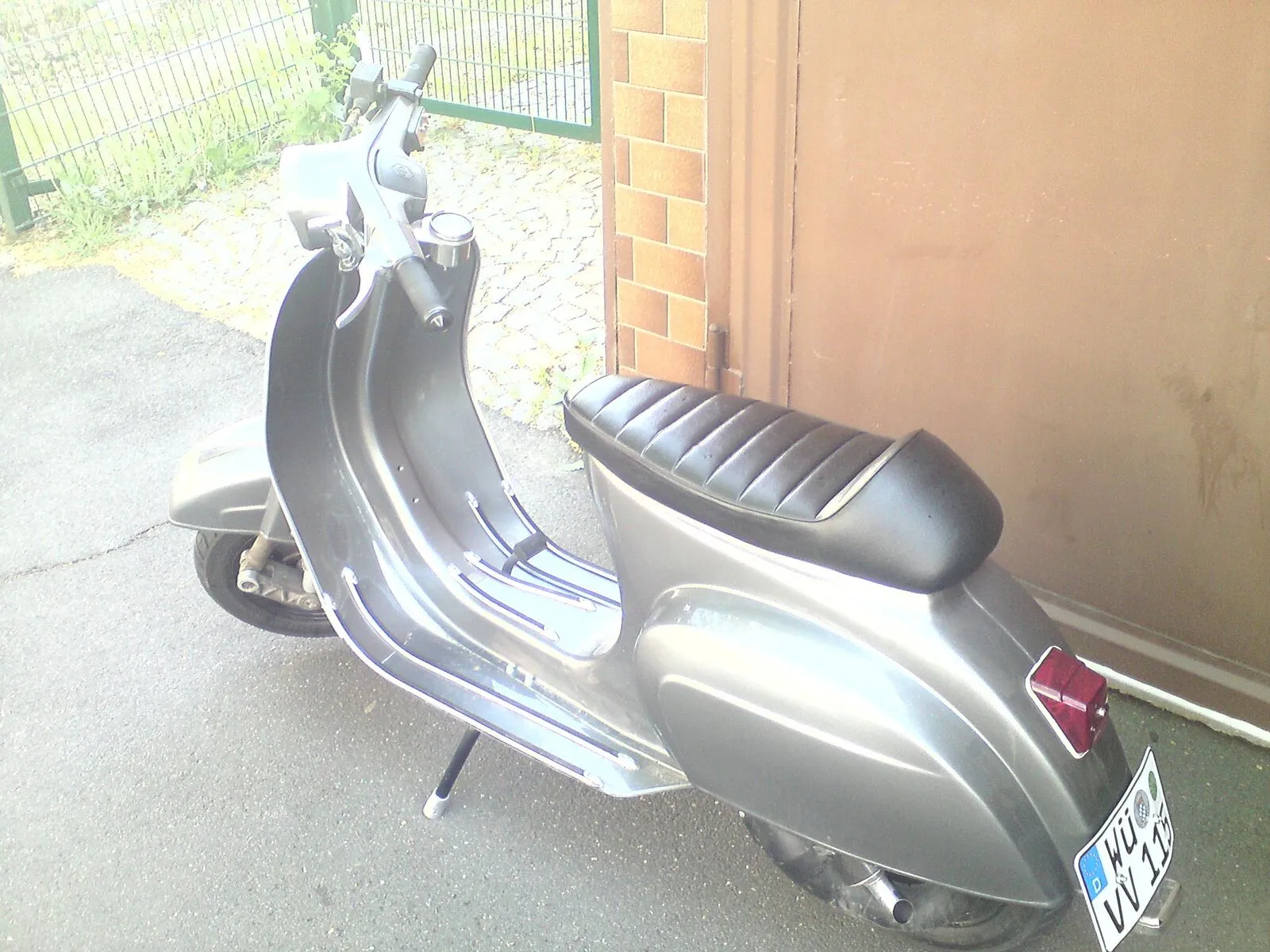

    So, das Anrollern in Aschaffenburg war der Erste Langstrecken Test und ein Mittleres Fiasko.
    1. Zieht der Hobel noch nix vom Teller VMax 80
    2. Wird die Kiste Bock warm
    Folgende Defekte sind auf den 250 km aufgetreten:
    Gaszug aus der Kupplung gesprungen
    Stecker an der CDI losvibriert
    Zündkerzenstecker runtervibriert
    Schaltzug gerissen
    Sitzbankzapfen verloren
    Scheinwerferschraube verloren
    Werd diese Woche mal nochmal die Parmakit [lexicon='abblitzen',''][/lexicon](diesmal richtig)
    Dann fliegt der Polini runter und ich bau den VSP vom Fishi drauf :love:
    Für das Teufelchen hab ich ja jetzt den Hurricane Edelstahl Nachbau.
    Ich werde berichten :gamer:
    Edit: hab mir auch schon nen 2. 115er Malle im GSF besorgt, weiß jemand zufällig die bevorzugten Steuerzeiten vom VSP ?
    Werd den Zylinder abrdehen lassen, und den Kopf zum Gravedigger schicken :-2

    So komm grad von der ersten Testfahrt mit VSP und neu eingestellter Zündung
    Und ich kann nur sagen 2-)2-) Hammer Leistung satt. Vorher kam die Kiste nicht ausm Arsch jetzt dreh ich den 3. über 80 und muss mir malernsthaft Gedanken machen ob ich nicht ein DRT Ritzel verbau, weil ich mitm Schalten kaum hinterherkommt.
    Dass die Kiste vorher nicht lief, muss auch niemanden wundern, wenn die Zündung 9 Grad daneben lag vorher (16 vor) jetzt 25 vor .
    Einfach nur geil :love:

    Fehler gefunden, war ein wackliger Kabelschuh an der CDI, da die kiste im Teillastbereich mehr vibriert gabs da wohl keinen Kontakt, alles gut jetzt :-2
    VSP drück viel mehr unten raus, als der Polini :-7
    Allerdings musste ich die Silentgummis tiefer setzen, da der VSP wegem dem Kurzhuber weiter runter kommt.

    Dake un danke fürs Agebot aber hab mir schon selbst geholfen:
    Aktuelles Foto:
    ESC # 582

    Neues Loch gebohrt und Silentgummi versetzt, Silentgummi wieder verschraubt, Auspuff ran und gut :-2
