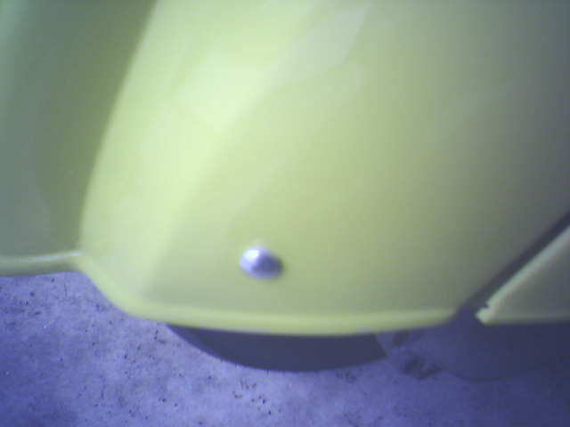

    • August 27, 2006 at 14:56
    hier mal ein -schlechtes- Handybild davon

  • kasimir25
    455
    91
    essen
    pk 50 s
    • August 27, 2006 at 16:59
    Original von kathjes
    was wurde denn an der stelle befestigt? nur mal so aus interesse.

  • kathjes
    30
    NRW
    V50N special V5A2T
    • August 28, 2006 at 13:26
    genau, so ne hässliche Zierleiste war an der Stelle
