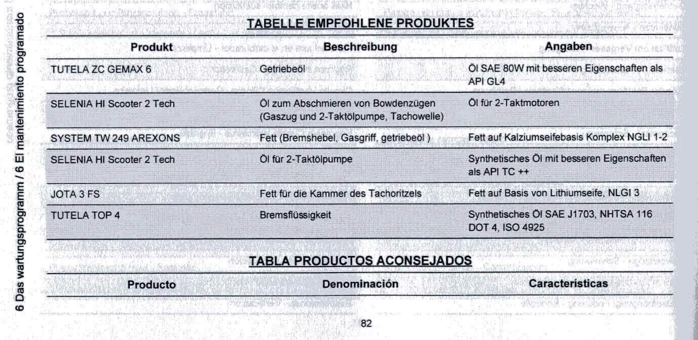

    Ich habe ja schon viel gelesen, dass z.B.: ein 30er Getriebeöl für die
    Vespa verwendet werden soll.
    Nun steht da aber im Handbuch meiner neuen Vespa dass es SAE80
    sein soll.
    Habe mal im Baumarkt mich umgeschaut und das 80er gibts da nur als
    mineralisches das, SAE75-90 gibts als Vollsyntetik Öl.
    Wie ist es eigenlich mit der Kupplung der Vespa, das ist doch eine Trockenkupplung oder?
    Wenn nicht könnte es ja sein dass die Kupplung anfängt zu rutschen!
    Hier mal das Bild aus meinem Handbuch.
    Frank

    Zum Öl kann ich Dir sagen:
    SAE80 ist ein bekannter Druckfehler in den Betriebsanleitungen. Ich bin selber auch drüber gestolpert ;)

    ... und die Kupplung läuft im Ölbad!

    Getriebeöl SAE80 entspricht von der Viskosität her SAE20 Motoröl. (Quelle: Aral Forschung; Getriebeöle, Die wesentlichen Eigenschaften)
    Das Gerücht mit dem Druckfehler hält sich ja ganz gut.
