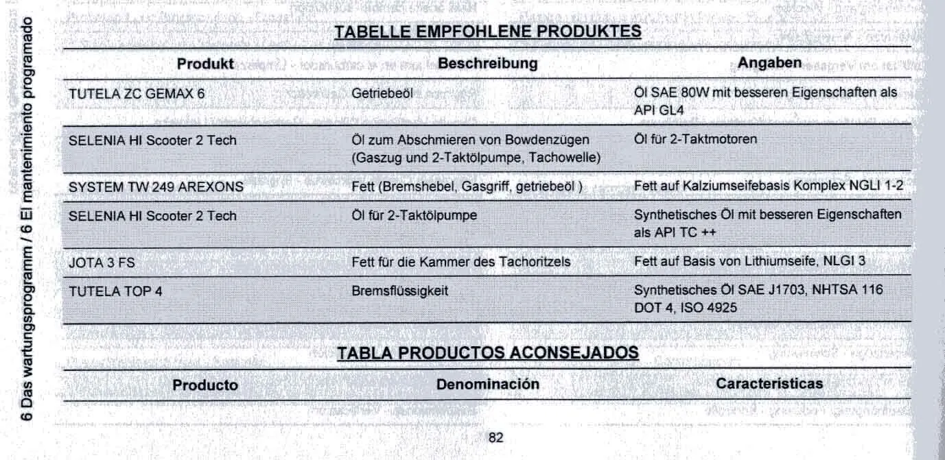

    Hallo
    Ich habe ja schon viel gelesen, dass z.B.: ein 30er Getriebeöl für die
    Vespa verwendet werden soll.
    Nun steht da aber im Handbuch meiner neuen Vespa dass es SAE80
    sein soll.
    Habe mal im Baumarkt mich umgeschaut und das 80er gibts da nur als
    mineralisches das, SAE75-90 gibts als Vollsyntetik Öl.
    Wie ist es eigenlich mit der Kupplung der Vespa, das ist doch eine Trockenkupplung oder?
    Wenn nicht könnte es ja sein dass die Kupplung anfängt zu rutschen!
    Hier mal das Bild aus meinem Handbuch.
    Frank

    Zum Öl kann ich Dir sagen:
    SAE80 ist ein bekannter Druckfehler in den Betriebsanleitungen. Ich bin selber auch drüber gestolpert ;)

    ... und die Kupplung läuft im Ölbad!

    Getriebeöl SAE80 entspricht von der Viskosität her SAE20 Motoröl. (Quelle: Aral Forschung; Getriebeöle, Die wesentlichen Eigenschaften)
    Das Gerücht mit dem Druckfehler hält sich ja ganz gut.

    • September 11, 2006 at 18:24
    Hi
    Komme auch gerade vom Händler und der nimmt
    seit Jahren das SAE80, das es in GPL 4 und GPL 5 gibt.
    Habe leider vergessen zu fragen ob ich auch das LiquiMolly SAE 75-90
    Vollsysnt. nehmen könnte, das ist von den Laufeigenschaften deutlich besser.
    Frank

    • September 13, 2006 at 13:51
    Hallo
    Habe nun nach 720 KM die dunkelgrau fast schwarze Brühe
    der Originalbefüllung SAE30 an der Vespa abgelassen.
    Das erinnerte mich an das Motorenöl nach 10.000 KM meines Wagens.
    Dann waren es auch nicht mal 250 sondern eher etwas über 200ml.
    Jedenfalls habe ich nun das SAE80 GPL5 eingefüllt und habe damit ne kleine Testfahrt von 30 KM absolviert.
    Was mir dabei aufgefallen ist:
    Die Vespa lässt sich um einiges besser schalten als zuvor.
    Der Motor läuft ruhiger und nicht mehr so rau wie vorher.
    Das merkt man besonders deutlich wenn man gas wegnimmt
    und die PX rollen lässt.
    Wenn ich beide Öle benoten würde, hätte das SAE80 eine 1 und
    das vorherige SAE30 eine 3 bis 3-, was die Fahreigenscahften angeht.
    Natürlich könnte es sein, dass die Kupplung anfängt zu rutschen oder...
    das werde ich aber in den nächsten KM feststellen.
    Frank
    PS: Bin froh dass ich es gewagt habe, das 80er Öl zu nehmen.
