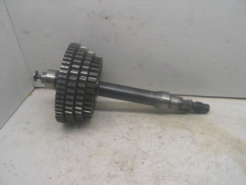

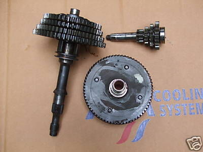

    • August 11, 2008 at 21:40
    hier haste mal nen paar bilder an denen du sehen kannst was eventuell kaputt ist.an der kupplung liegt es sicher net.

    • August 15, 2008 at 09:23
    Die ersten 3 Bilder von einem PX Lusso Getriebe helfen bei einer PK sicher nicht so richtig weiter. ;)
