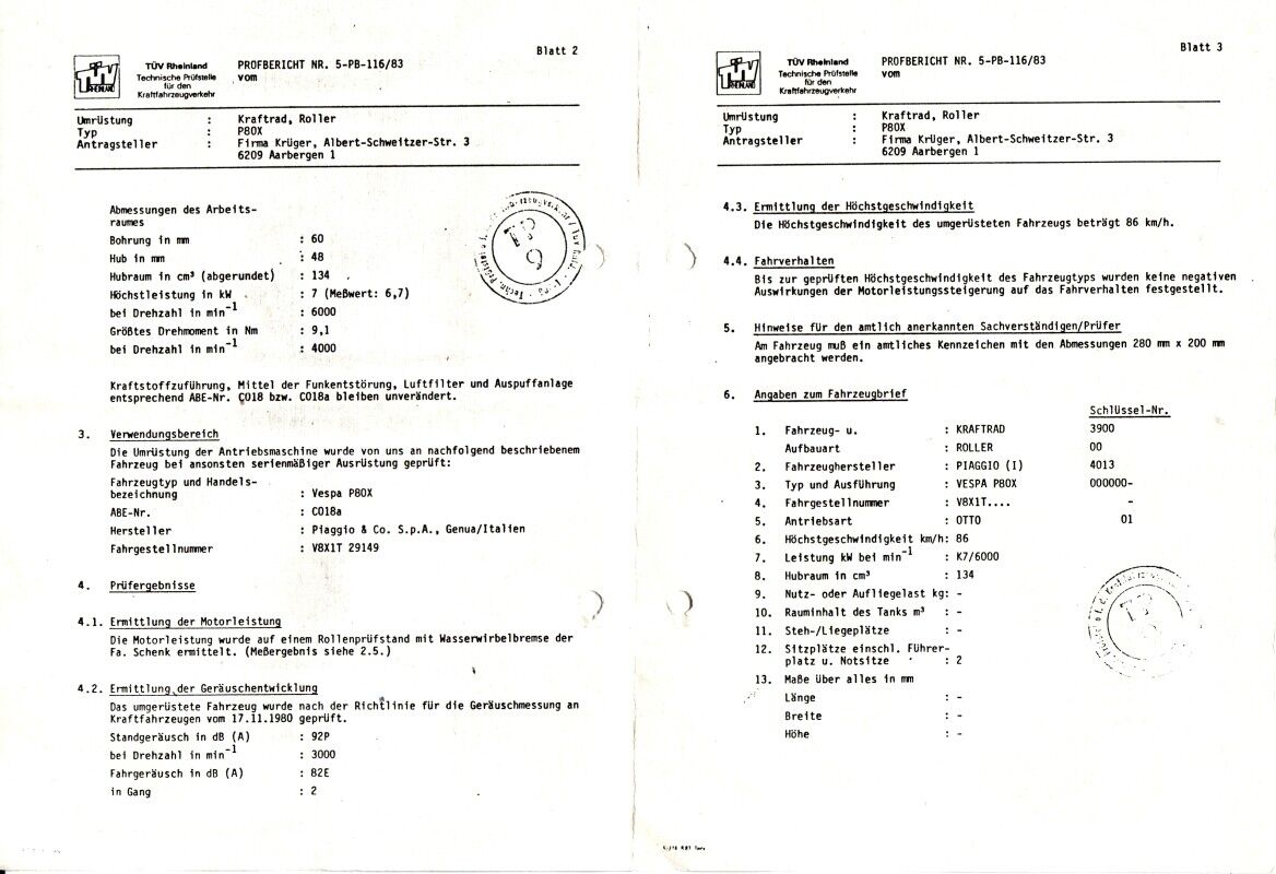

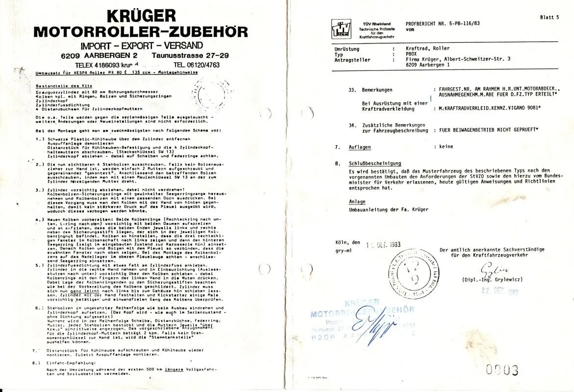

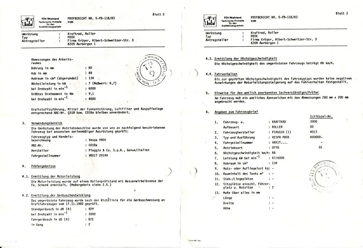

    :D moin anbei das komplette Prüfgutachten vom TÜV Rheinland
    für Krüger erstellt.
    Umbausatz 135 DR für Vespa P80X
    :D

    Habe heute meinen Roller mit Hilfe des Gutachen vom Tüv Rheinland über den Tüv und den 135'er eingetragen bekommen! Danke an Alle, die mir helfen wollten oder geholfen haben!

    Ich hab da mal eine Frage zu dem Gutachten weiter oben.
    Ich habe zu diesem Gutachten ein Ergänzungsgutachten von 92 aufgetrieben.Im Ergänzungsgutachten steht anders als beim Normalen Gutachten ein anderer Hubraum von 136ccm drin. Ausserdem haben sich die Geräuschwerte geändert.
    Hat da jemand ne Erklärung zu?
    Gab es einen DR 135 und einen DR 136?
    Im Ergänzungsgutachten steht auch das der Zylinder durch "Krüger" gekennzeichnet ist und nicht durch "DR".
    Kommt mir etwas komisch vor, denn wie gesagt bezieht sich die Ergänzung auf das Gutachten mit 135 ccm und Kennzeichnung "DR".
    Hat da jemand ne Idee?

    Vielleicht hat man zu der Ergänzung nur ein DR-Gutachten herangezogen und anschließend einen Krüger-Zyli eingetragen (obwohl mir der Hersteller völlig unbekannt wäre).
