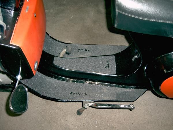

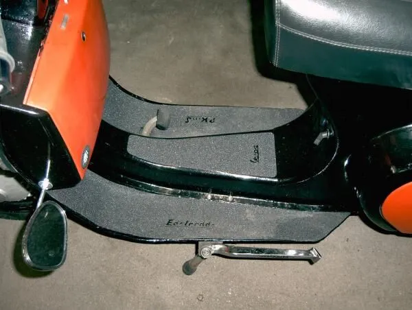

    für alle anderen heckabschneider tieferleger seitenbackenabschneider und leute die eine vespa verschandeln ,die sollen ruhig riffelblech nehmen !!!ich persönlich sage nur !bitte nein kein riffelblech!genauso diese fußmatten fürs auto aus riffelblech !oh nein geht garnicht!!!
    und wenn jemand was rutschfestes brauch der so doch gleich sein trittblech besanden lasssen !wir bei panzern und schiffen gemacht !da wird ein flüssiger harz aufgetragen und dann ein granulat aus sand aufgebracht!!! das hält ewig und da kann auch kein wasser runter laufen!!!! habe damit beruflich zu tun und ich kann nur sagen sehr gutes material !!!!!!gruß gernot

    • August 28, 2008 at 21:53
    Des is doch mal ne gute Idee.
    Bei mir hatte es unter den Trittleisten angefangen zu Rosten, woraufhin ich das ganze Blech geschweisst, geschliffen, gespachtelt und lackiert habe.
    So nur was jetzt. Griptape hab ichmal probiert, is absolut sch*** Ausserdem muss ich den Dreck den ich mit den Fußsohlen aufs Trittblech bring, jedesmal rauspoliern, da hab ich auch keinen Bock drauf.
    Gernot, ich würde mich sehr über genauere Informationen zu diesem Granulat freuen.
    Wie hoch sind dabei die Materialkosten in etwa, wo kann man sich sowas besorgen und kann man das mit ein wenig Geschick selbst verarbeiten. Ist es anschließend einfach überlackierbar?
