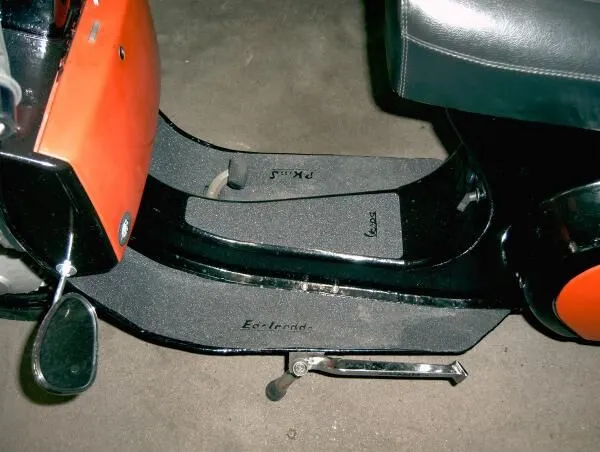

    Wenn es regnet hsab ich selbst mit Turnschuhen keine negativen Erfashrungen gehabt. Hohlraum kann man versiegeln, wenn man einen günstigen Ma cher in seiner Gegend hat :thumbup: Löcher kann man übergrundieren und lackieren, mit Edelstahlschrauben aus eigener Erfahrung wenig rostanfällig. Meine vom SIP hab ich zwei Jahre drauf und sieht immer noch Top aus (und ich hab nur ne Rollergarage, steht also immer draussen, auch den Winter über). Als Alternative geht auch "Skaterschmirgel", muß halt öfters gewechselt werden.

    Also des Griptape (Skaterschmirgel) hab ich gerade mal drauf, werds aber sobald mir was besseres einfällt wieder runtermachen. Ist gleich dreckig, und sauschwer anzubringen durch die ganzen Biegungen etc... des schaut nie wirklich gut aus.
    Riffelblech kommt mir trotzdem nicht auf die Vespa. die Trittleisten jedoch auch nicht mehr, hab die Nietenlöcher eh schon zugeschweisst.
    Ideen erwünscht :)
    Ich finde, das geht vom Optischen her durchaus!

    also bei leuten die ihren roller orginal halten wollen die sollen möglichst kein riffelblech!!!
    für alle anderen heckabschneider tieferleger seitenbackenabschneider und leute die eine vespa verschandeln ,die sollen ruhig riffelblech nehmen !!!ich persönlich sage nur !bitte nein kein riffelblech!genauso diese fußmatten fürs auto aus riffelblech !oh nein geht garnicht!!!
    und wenn jemand was rutschfestes brauch der so doch gleich sein trittblech besanden lasssen !wir bei panzern und schiffen gemacht !da wird ein flüssiger harz aufgetragen und dann ein granulat aus sand aufgebracht!!! das hält ewig und da kann auch kein wasser runter laufen!!!! habe damit beruflich zu tun und ich kann nur sagen sehr gutes material !!!!!!gruß gernot

    Des is doch mal ne gute Idee.
    Bei mir hatte es unter den Trittleisten angefangen zu Rosten, woraufhin ich das ganze Blech geschweisst, geschliffen, gespachtelt und lackiert habe.
    So nur was jetzt. Griptape hab ichmal probiert, is absolut sch*** Ausserdem muss ich den Dreck den ich mit den Fußsohlen aufs Trittblech bring, jedesmal rauspoliern, da hab ich auch keinen Bock drauf.
    Gernot, ich würde mich sehr über genauere Informationen zu diesem Granulat freuen.
    Wie hoch sind dabei die Materialkosten in etwa, wo kann man sich sowas besorgen und kann man das mit ein wenig Geschick selbst verarbeiten. Ist es anschließend einfach überlackierbar?
    Wenn du Lust und Zeit hast, kannst ja mal ne PM schreiben.
