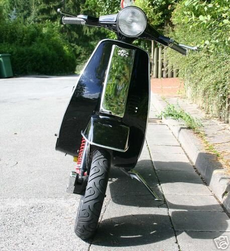

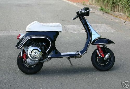

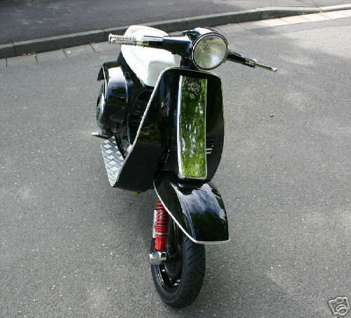

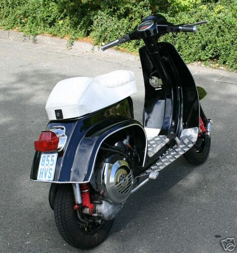

    Ist aber 'ne PX! Die PK kann man so nicht cutten, es sei denn man lässt die Seitenklappen weg. Das sieht dann ein bisschen so aus:

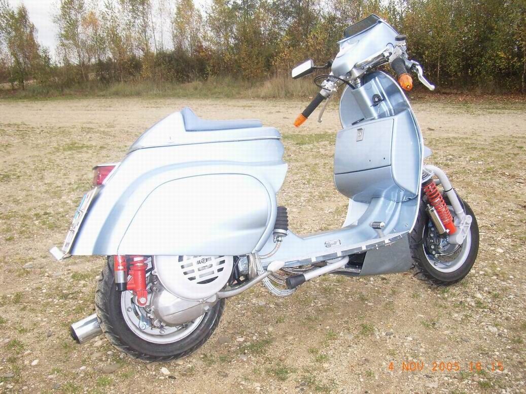

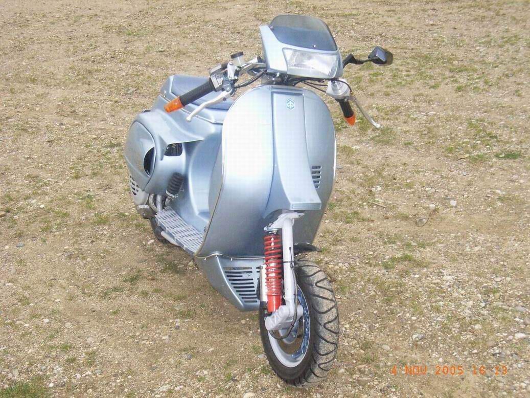

    Hier ist auch mal ein Cut von ner PK. So hab ich mir das bei meiner ungefähr Vorgestellt.
