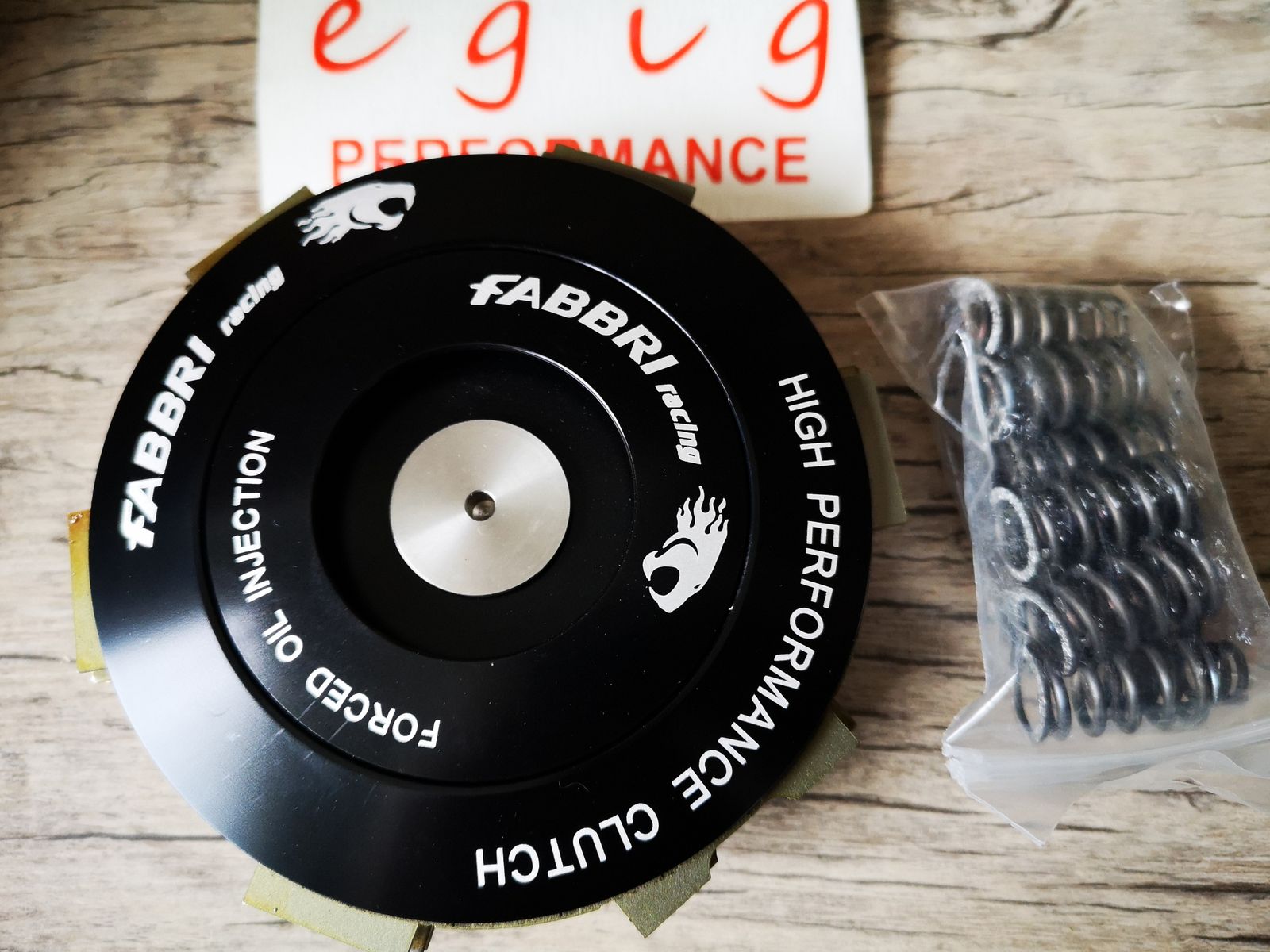

    Nun habe ich aber dank der Leistung ein Kupplungsrutschen trotz XXL Federn in der Superstrong (dann kommt wohl eine Sonnenkupplung oder eine Fabbri FB 36 rein)
    Hab mir nun kurzerhand die Fabbri Racing FB 36 bestellt.

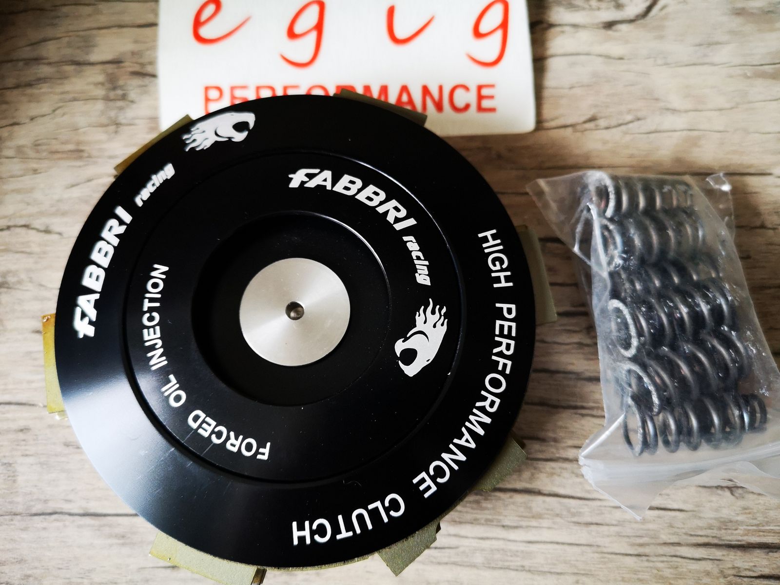

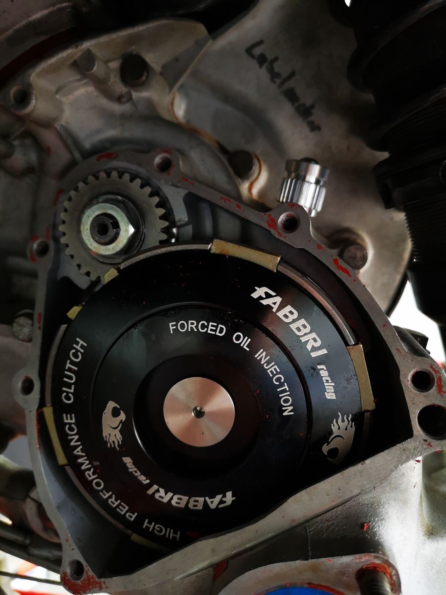

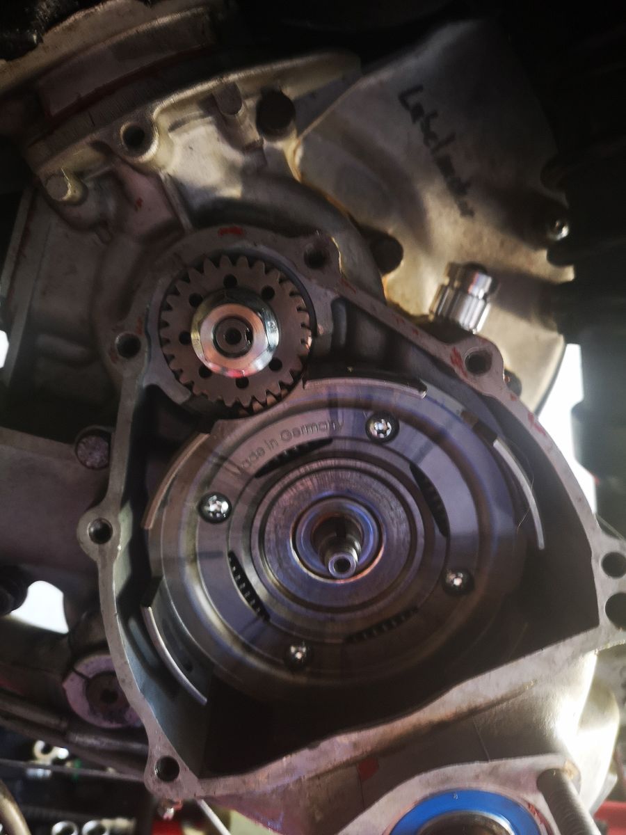

    So hier gehts auch mal wieder ein wenig weiter.

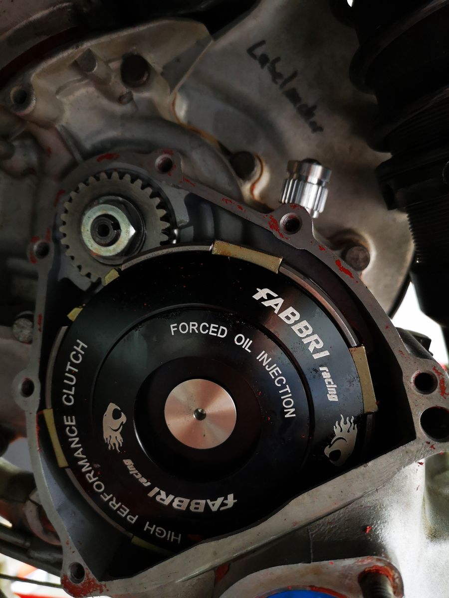

    Die Fabbri FB36 Kupplung ist endlich da und verbaut.
    Leider passt ein Teil der Laschen nicht in den Superstrongkorb, da dort alle Laschen gleich groß sind, im gegensatz zu anderen Körben und auch Fabbri.
    Aber auf die schnelle hab ich die Laschen der Beläge zurecht gefeilt. Vlt dann im Winter einen Fabbrikorb dazu.
    Damit ich ein gutes Gefühl hab um die geforderten 450 bis 500ml 80w90 zu fahren habe ich wie im PX Motor die Entlüfterschraube gegen so ein Hightechteil ausm GSF getauscht (muss ja nicht sein, aber ich fühl mich wohl damit).
    Aktuell warte ich noch auf neue Muttern für die Kupplung, dann gehts an den Test.

    Achte darauf das die Kupplungsmutter unter der Andruckplatte freigängig bleibt, das baut bei Fabbri sehr tief!

    Das habe ich gemerkt, hab meine hochfeste Mutter kürzen müssen. Gut dass ich das Fabbri-Topic im GSF schon durch hatte 2-)

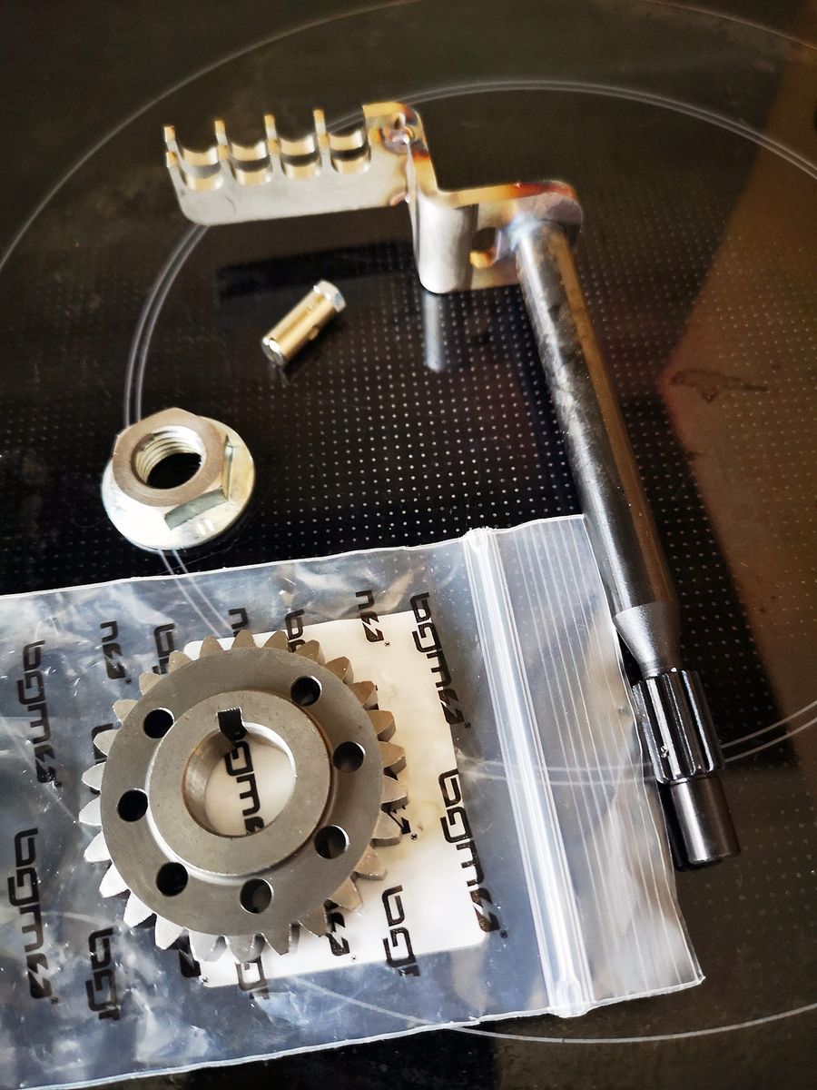

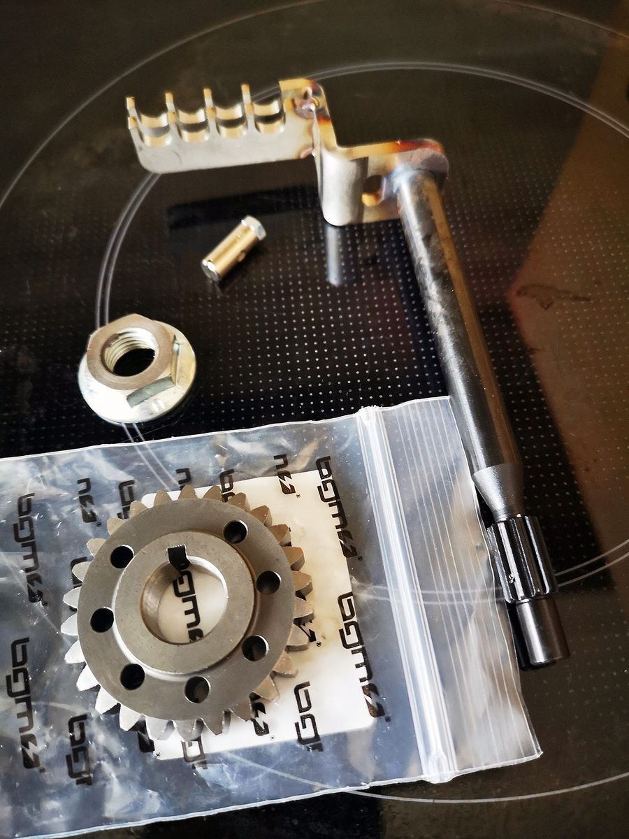

    Meine Testfahren vor drei Tagen zeigten mir dass ich bei 103 - 110 km/h in vierten Gang schalten kann und bei 135km/h bin ich vom Gas. Das ist mir mit dem "Anlasser aus dem zweiten Weltkrieg" doch ein wenig zu schnell :-4
    Somit habe ich das Primärzahnrad von der 2.56er Übersetzung gegen eines mit 26 Zähnen getauscht.
    Nun läuft das Teil immer noch über 120 aber dafür noch knackiger. Die Übersetzung ist nun dadurch 2.65.
    Auch in der Kupplung habe ich 4 kleine Feder raus genommen, dies hält die Leistung noch aus. Somit sind 8 große und 4 kleine Federn verbaut.
    Zusätzlich hab ich mir noch den MRP Kupplungshebel gegönnt, so komme ich auch auf genügend Ausrückweg des XL2 Deckels ohne wild rum biegen zu müssen.
