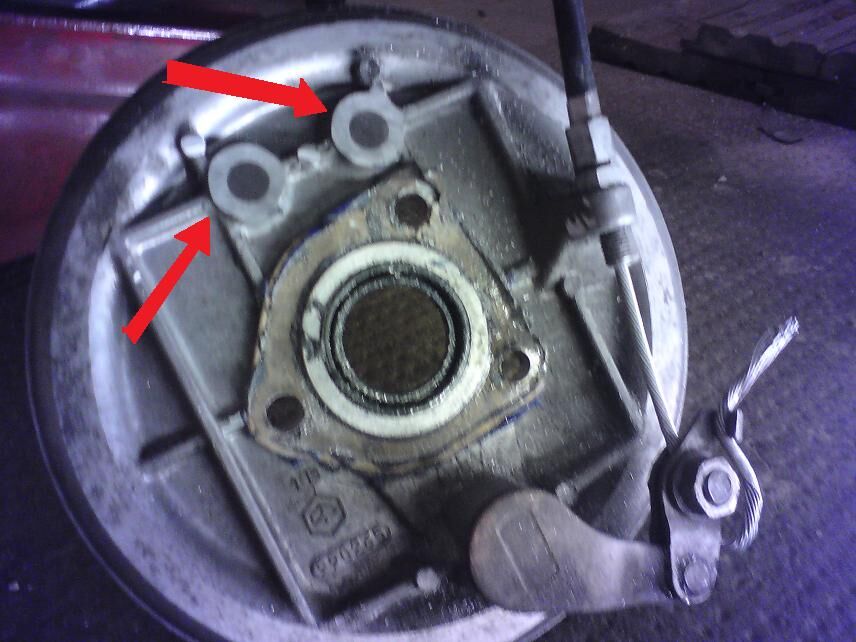

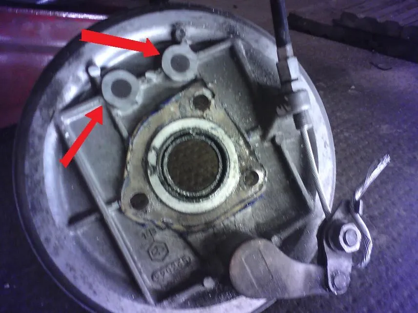

    Habe heute nen XL2 Deckel verbaut, und siehe da die Kupplung geht wunderbar einfach, kein Vergleich zu vorher. :thumbup:
    Aber nun hat sich schon das nächste Problem eingeschlichen. Mein Hinterrad ging sehr streng über die Bremsbacken, dachte mir irgendwie nix dabei. Nun lässt sich die Vespa sehr schwer schieben. Die Bremse war und ist aber ganz offen, kann doch nicht von einen auf den anderen Moment nicht mehr passen. Hab auch auf der Rückseite gefühlt und geschaut ob irgendwo was schleift, tuts aber auch nicht. Muss ich nun echt neue Bremsbeläge verbauen, was für mich aber absolut kein erklärlicher Grund wäre. :cursing:
    Edit: mir fällt grad ein dass es ja auch an der Bremsankerplatte schleifen könnt, da seh ich nicht gescheit hin, also morgen wieder runter mit Auspuff, Felge und Bremstrommel und die Ankerplatte mal überprüft....

    Die Lösung des Problems kommt auf dem Bild. Die 2 Nippel der Ankerplatte sind nicht mit dem XL2 Kupplungsdeckel kompatibel. Deswegen war die Ankerplatte verspannt und die Bremstrommel ging erschwert drauf und bremste natürlich die ganze Zeit.
    Der Deckel schein höher zu sein als der der V50. Bin der Meinung sowas schonmal irgendwo gelesen zu haben. Hab beide Nippel mit der Flex passend zugeflext. Siehe da alles passt wieder wunderbar, Bremstrommel rutscht wie von alleine drauf und das Rad ist freigängig.

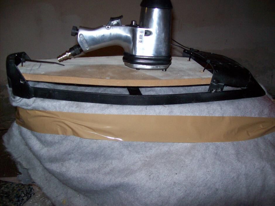

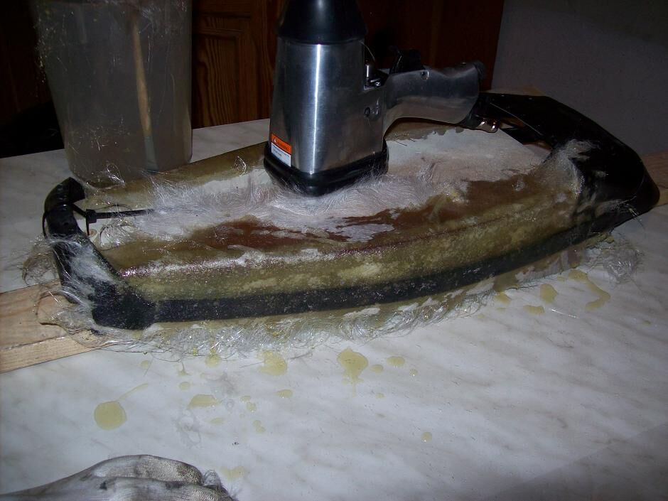

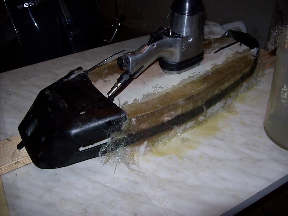

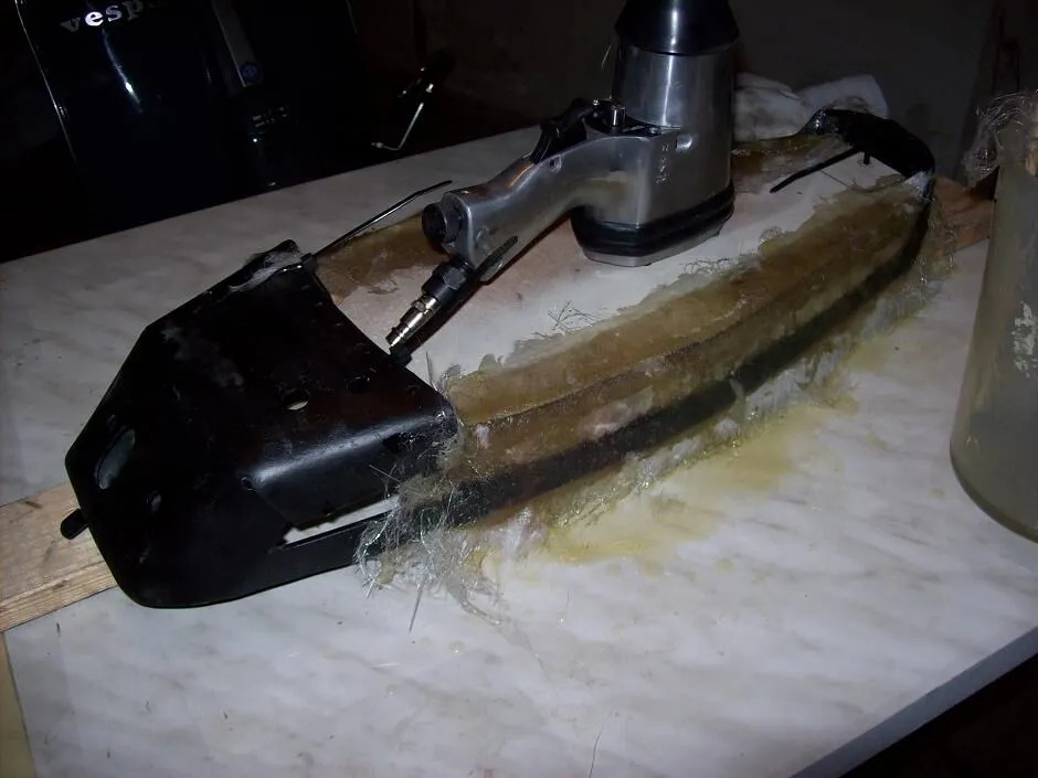

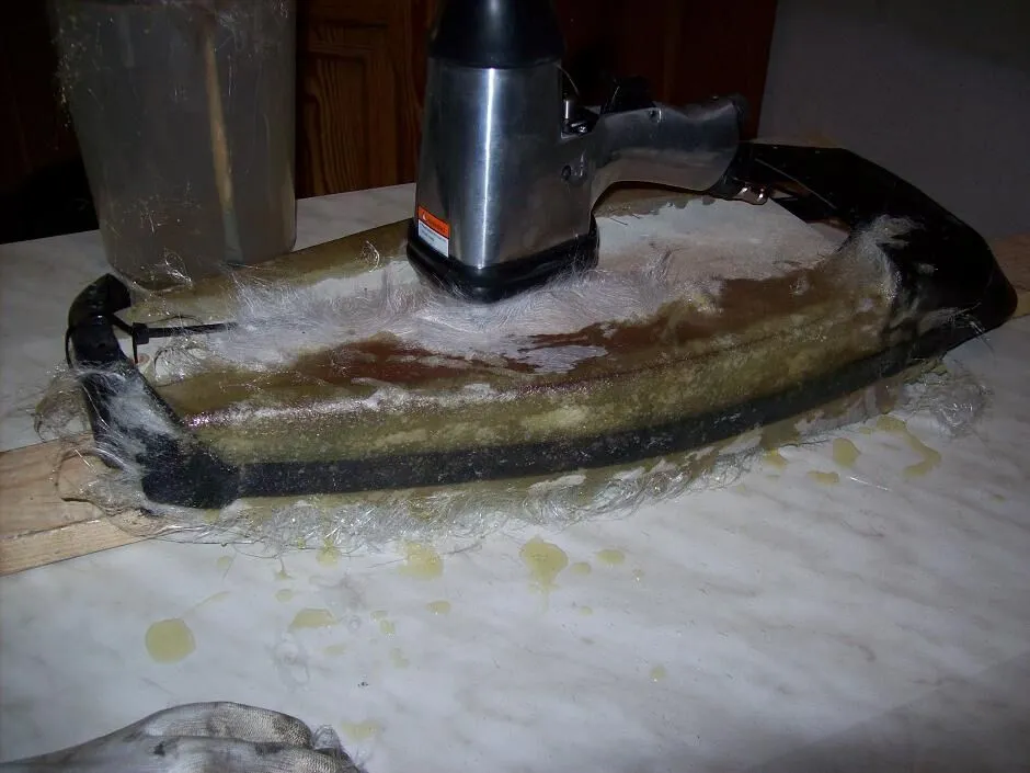

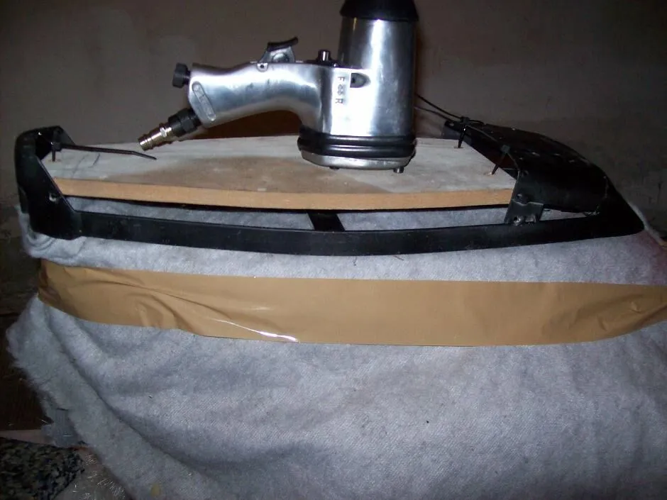

    Heute mal ein wenig versucht die Sitzbank fürn Sattler vorzubereiten. Die Platte wird morgen von unten endgültig befestigt. Die Wangen wurden heute mit Glasfaser und Polyesterharz geharzt. :wacko: Nun weiß ich nicht, ob ich die ganze Bank mit Leder beziehen lassen soll, oder nur so ein Sitzpolster a´la GFK Bank und aussenrum Carbon drüber zieh.
