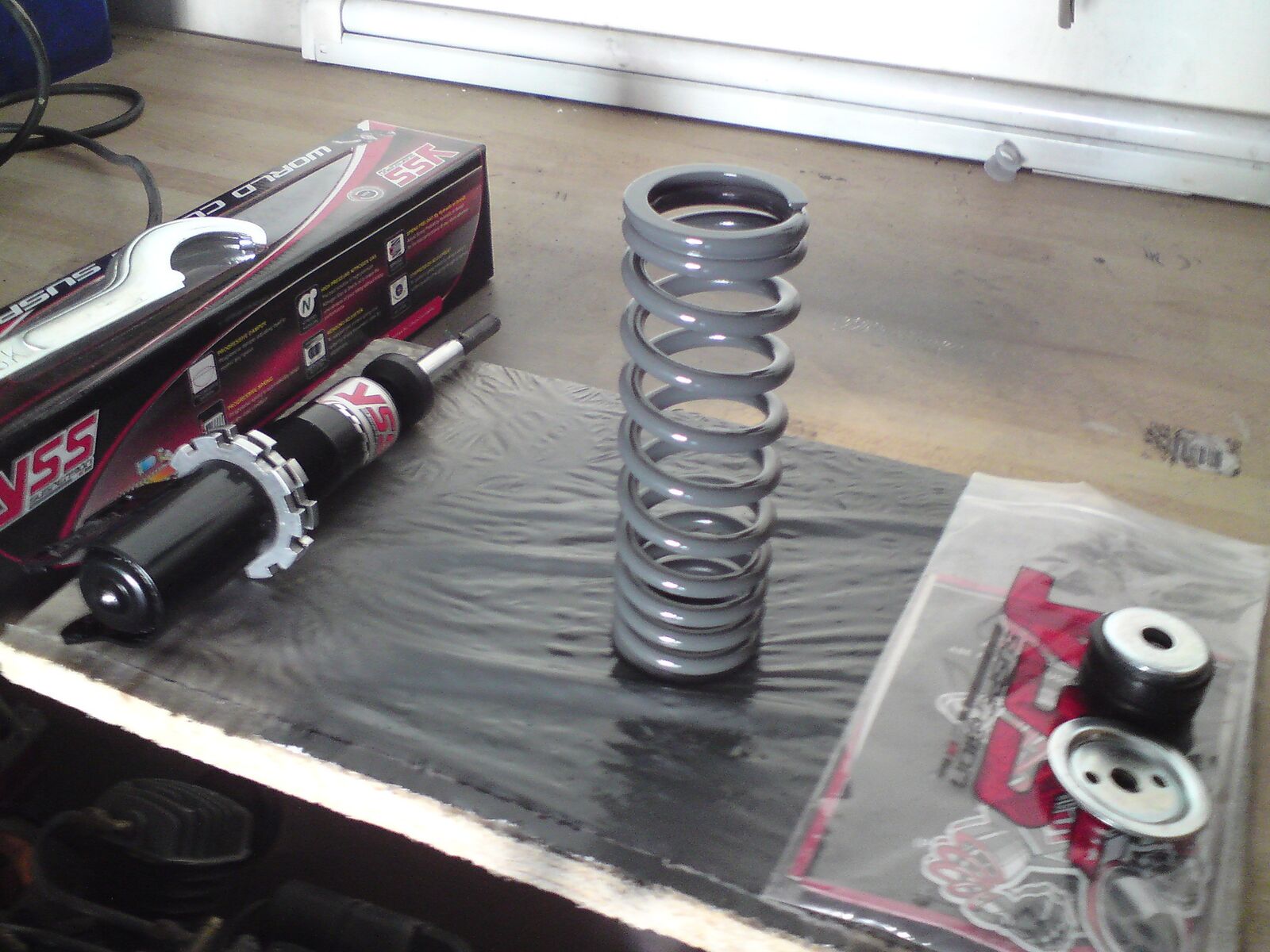

    Juhu, endlich, nach langem Warten hab ich ihn.
    Nen gekürzten YSS Pro X (wird im GSF wild drüber diskutiert). Sind schon wieder ausverkauft hab ich beim Scooter Center gesehen.
    Muss mir nur noch nen passenden Adapter drehen und ein wenig die Kolbestange kürzen ( aber dazu bei ich erst mal den Bitubo aus, dieser schlägt durch, als wenn im Ausgleichsbehälter kein N2 mehr wäre, ausmessen und schauen was ich mir da drehen muss)

    • #865
    die fäder hast du auch lackiert? Blättert das nicht ab?
    WTF is Fäder? ;)
    Na klar, ich hab damals bei meinem Bitubo für die V50 die Feder lackiert, den Bitubo für die PK Gabel die aktuell drin ist, und nun die vom YSS. Und wenn man vorher sauber den Lack anschleift fehlt sich da überhaupt nichts.

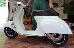

  • Spike05
    1,106
    141
    Burglengenfeld
    66'er V 50N
    • September 16, 2009 at 21:42
    • #874
    Airride wäre hammer! 2-)
    manu solltest du eins bauen nehme ich eins!
    Sollte vorne dann so aussehen....

    Zitat von Spike05
    Airide wäre hammer! 2-)
    alter Poser ;) Des war EVO I des Gabelumbaus oder?
