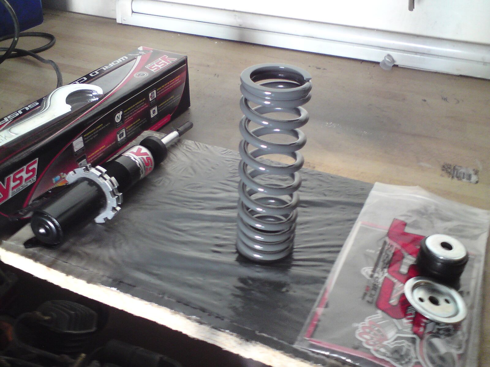

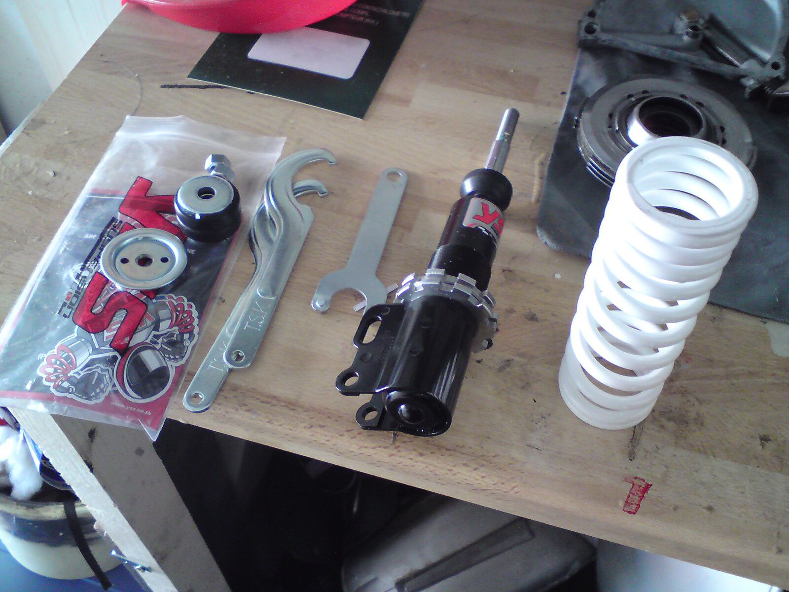

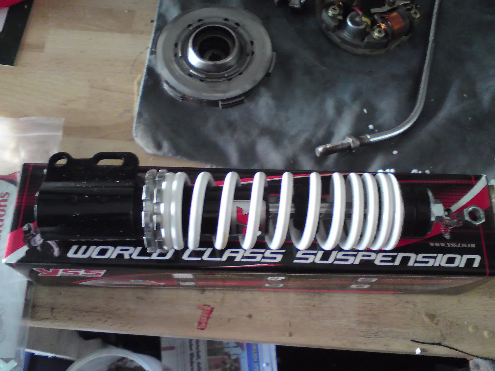

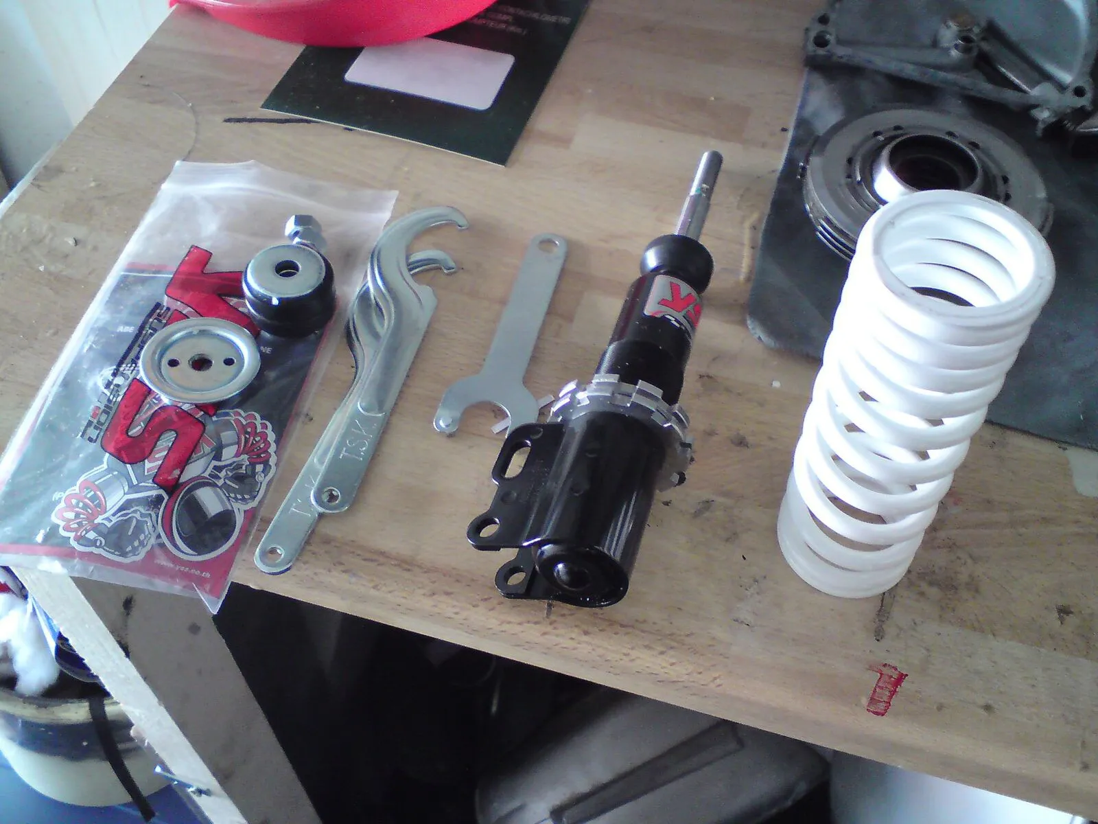

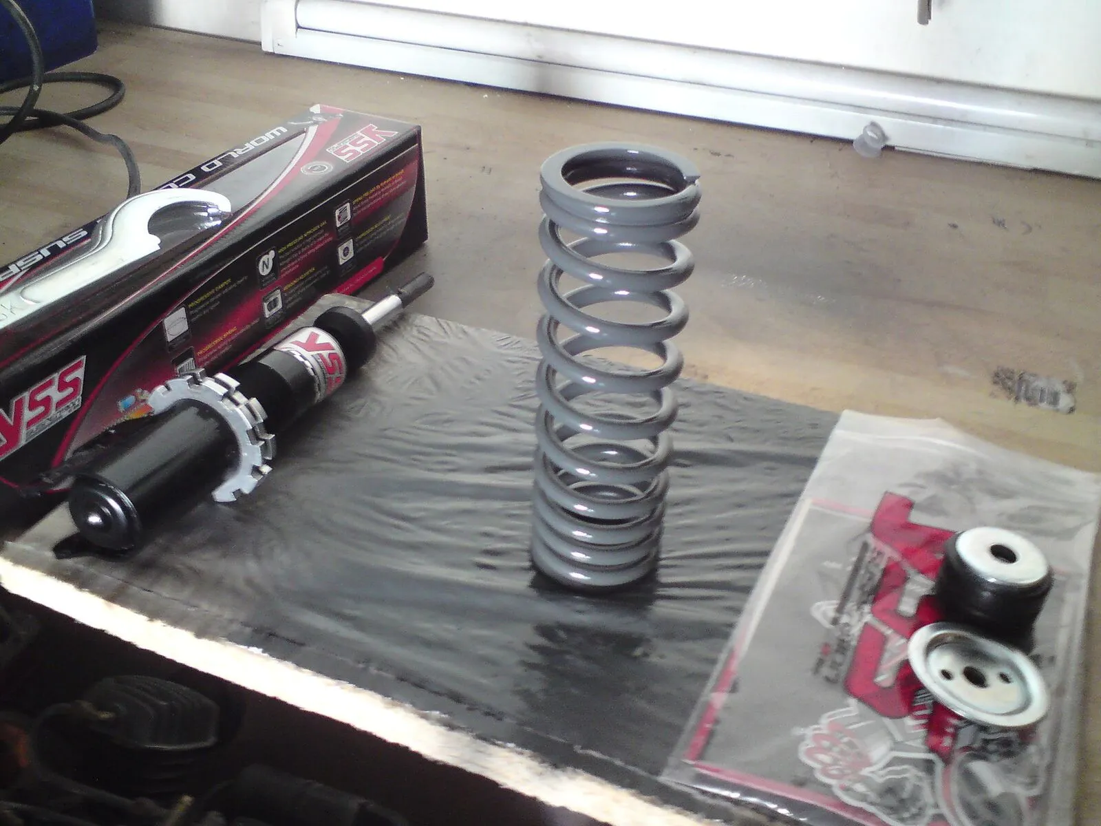

			Juhu, endlich, nach langem Warten hab ich ihn. Nen gekürzten YSS Pro X (wird im GSF wild drüber diskutiert). Sind schon wieder ausverkauft hab ich beim Scooter Center gesehen. Muss mir nur noch nen passenden Adapter drehen und ein wenig die Kolbestange kürzen ( aber dazu bei ich erst mal den Bitubo aus, dieser schlägt durch, als wenn im Ausgleichsbehälter kein N2 mehr wäre, ausmessen und schauen was ich mir da drehen muss)
			die fäder hast du auch lackiert? Blättert das nicht ab?
			die fäder hast du auch lackiert? Blättert das nicht ab? WTF is Fäder?  Na klar, ich hab damals bei meinem Bitubo für die V50 die Feder lackiert, den Bitubo für die PK Gabel die aktuell drin ist, und nun die vom YSS. Und wenn man vorher sauber den Lack anschleift fehlt sich da überhaupt nichts.

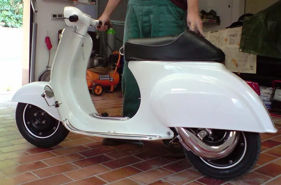

			fahr seit einiger zeit auch den yss pro x für den zip roller, also den um 20mm kürzeren.
 kolbenstange noch um knapp 10mm tiefer geschnitten und gekürzt, feder so gelassen wie sie ist.also hab ich ne 30mm tieferlegung ohne große verluste. -> bin sehr zufrieden

 kolbenstange noch um knapp 10mm tiefer geschnitten und gekürzt, feder so gelassen wie sie ist.also hab ich ne 30mm tieferlegung ohne große verluste. -> bin sehr zufrieden  Ja genau das habe ich auch noch vor. Muss aber warten bis mein Urlaub vorbei ist, dann komm ich wieder an Werkzeug  Jo das wärs, gibts ja für Harley´s auch schon. alter Poser  Des war EVO I des Gabelumbaus oder? Des war EVO I des Gabelumbaus oder?@diebelstrinker: Nein (das soll aber kein Freifahrtsschein für andere werden, macht euren Schein, ich habs zumindest vor, und nehms mir schon seit über nem Jahr vor)
