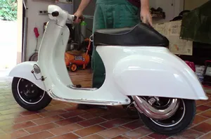

    Airride wäre hammer! 2-)
    manu solltest du eins bauen nehme ich eins!
    Sollte vorne dann so aussehen....

    Zitat von Spike05
    Airide wäre hammer! 2-)
    alter Poser ;) Des war EVO I des Gabelumbaus oder?
