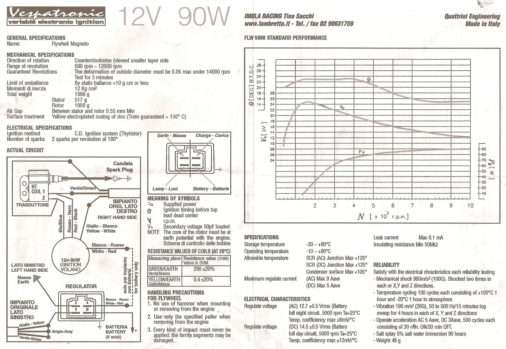

    ?( na schau ma mal. Ich halte mich nun an den V50 Schaltplan, da hängt der Regler parallel dran. Allerdings hab ich da auch kein Licht. Also muss ich echt irgendwo im Kabelbaum was falsch verkabelt haben. Also mal Licht und Schalter raus und alles durchmessen.

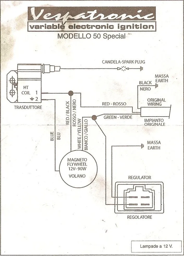

    • April 4, 2010 at 17:34
    • #1,249
    Also bei der PK Zündung lief ja auch alles einwandfrei.
    Habs so verkabelt wie auf dem Bild unten zu sehen, da ich den V50 Kabelbaum drin habe. Allerdings wurde von mir nur noch 2 Kabel fürs Bremslicht gezogen.
    Muss ich denn die Masse für den Regler und Kabelbaum auf extra 2 Kabel legen? oder passt auch, wie in meinem Fall, ein einziger Massepunkt? (das ist der einzige Unterschied zum Plan)
    Ich hab an allen 3 Kabeln (weiß/gelb, rot/schwarz, weiß/rot) die zum Kabelbaum gehen sollen Spannung. Wieviel genau kann ich erst unter der Woche sagen, mag die Krachkiste heute nicht anschmeissen.
    bzw. wie müsste ich Verkabeln wenn ich mich hier ran halt? Warum teilt sich dort der blaue auch auf? der ist beim Schaltplan der VT für V50 nicht aufgeteilt sondern nur für die CDI da. Wo würde der dann in meinem Fall hinkommen?

    • April 4, 2010 at 18:04
    • #1,250
    An weiß/ gelb müssen alle deine Verbraucher, parallel dazu der Spannungsregler
    rot schwarz, muss auf rot am Kabelbaum, damit legst du die Zündung lahm, aber nur, wenn dein Taster auf drücken eine Verbindung zur Masse schließ ( Taster umbauen).
    weiß/ rot ist für dich uninteressant, da es normalerweise über den Regler die Batterie mit GLEICHSTROM versorgt (Gleichrichter im Regler integriert bei VT und Parmakit). => abisolieren
    Dass dein Taster bei der PK Zündung funktioniert hat glaub ich nicht..

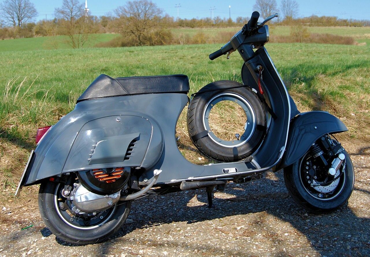

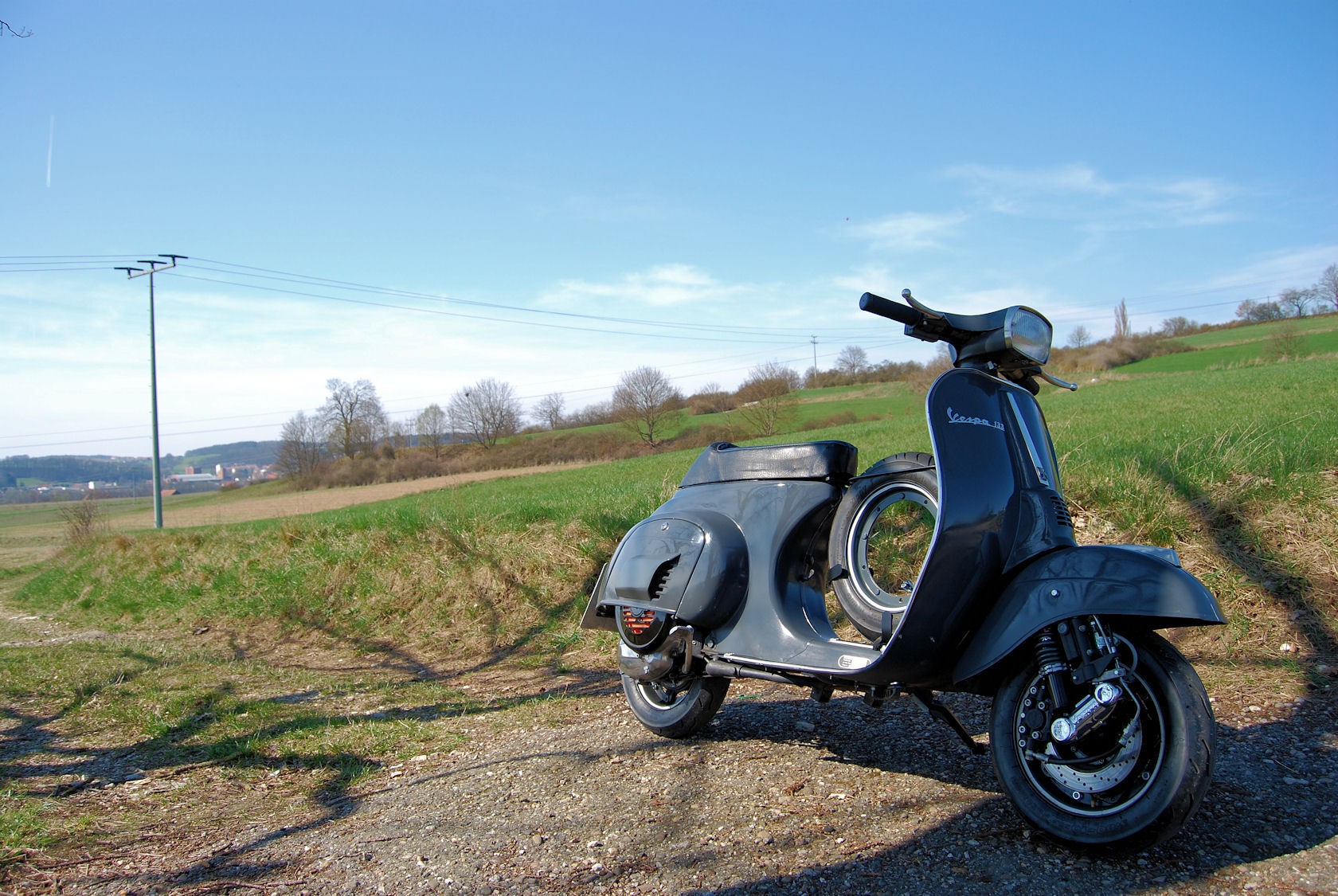

    • April 8, 2010 at 15:36
    • #1,252
    haha, ich krieg nen Anfall. Ich hatte von Anfang an schon alles richtige verkabelt gehabt. Es waren nur die Strippen von der Hupe unten, und schon ging kein Licht (und klar, auch keine Hupe :D).
    Kaum schließt man das Ding wieder an, und siehe es funktioniert.
    Heute kam auch das erste Packl an, auf den Lüfterkranz wart ich noch. 8)

    • April 8, 2010 at 17:13
    • #1,253
    der ersatzradhalter :love:
    wie weit geht denn die sitzbank noch auf??
  • MetalheadDeluxe
    Mitglied
    26
    6,476
    1,254
    FN am Bodensee
    • April 8, 2010 at 18:33
    • #1,254
    Ich würde die Reuse jetzt so lassen. Ohne schaiz der Ersatzradhalter rundet das ganze irgendwie sauber ab.
    Dein Bock is von der Farbwahl schlicht aber durch die vielen Details trotzdem einzigartig. Aufjedenfall so lassen! Jede weitere Maßnahme würde das Gesamtbild verschandeln. Ich würde auch das neulackieren bleiben lassen wie du es im Winter vorhast.
    Das Ding wird deine Alltagsreuse und wenns dich dann irgendwann mal schmeißen sollte kotzt es dich mordsmässig an wenn dein neuer Lack im Sack is. Bei deiner angestrebten oder evtl. vorhanden Leistung wirds dich wahrscheinlich sowieso einmal schmeißen (Is auch einer der Gründe warum ich mein hässliches Entlein nicht lackiere).
    Kurzum: Daumen hoch für dieses geile Projekt :thumbup:
