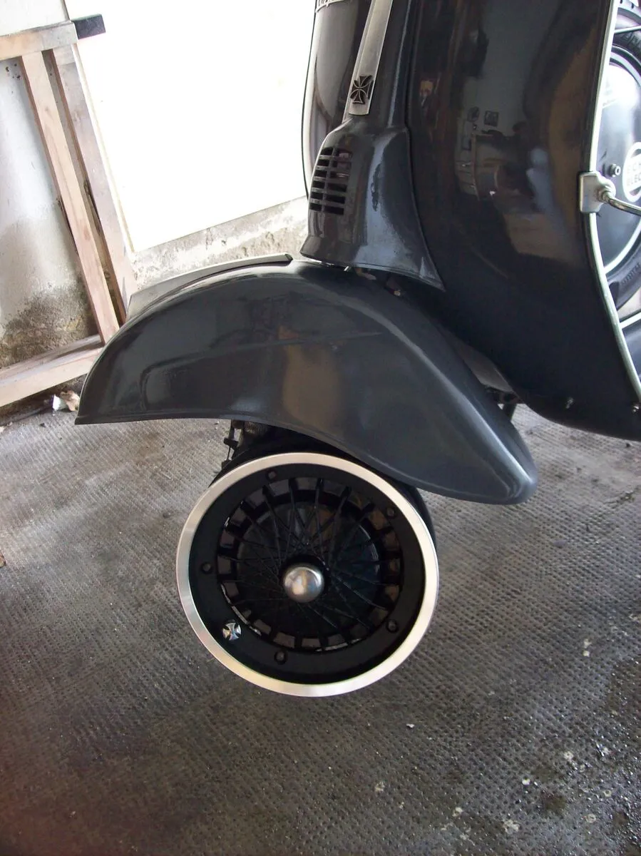

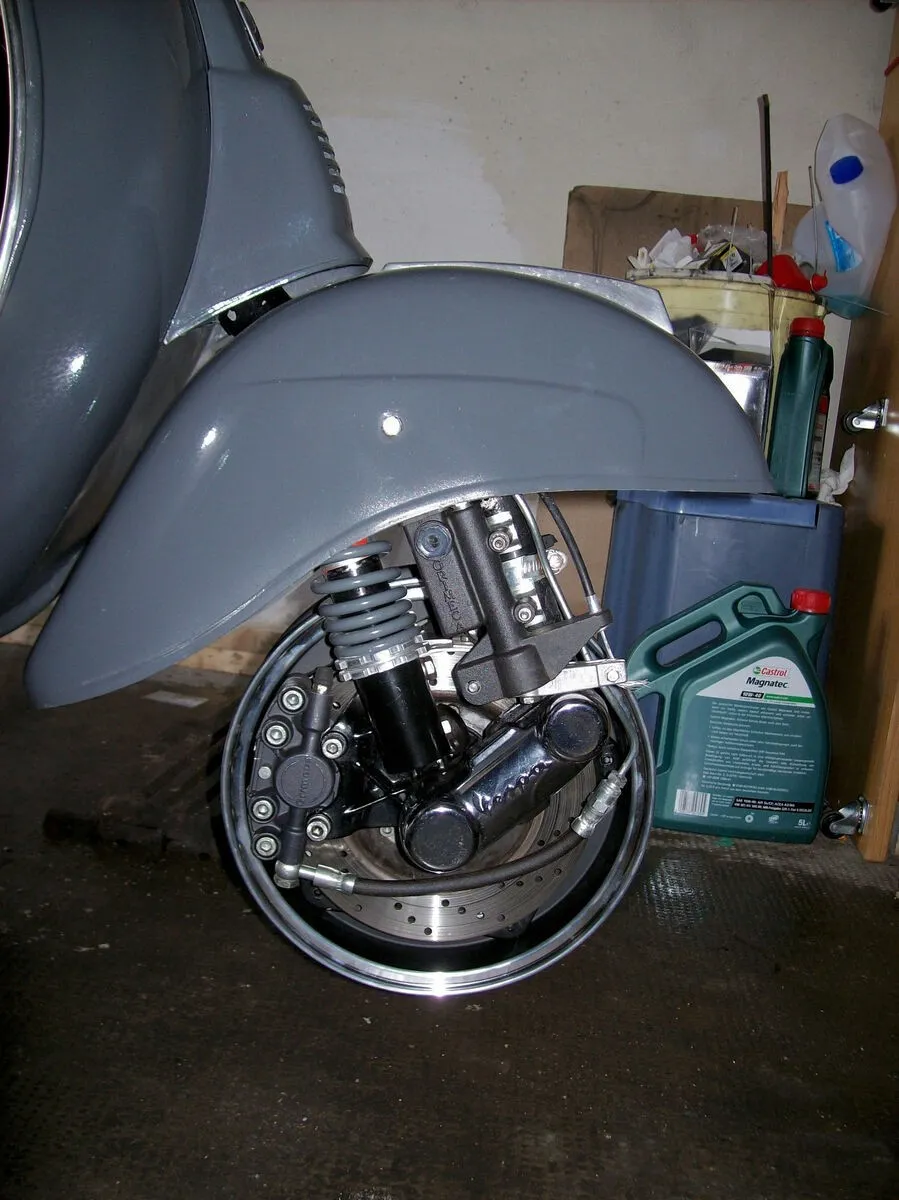

    Mal Probeweise (zwecks der Optik) die Felgen rangehalten.
    Dann fiel es mir wie Schuppen von den Augen: Was mach ich, bzw. wie löse ich mein Tachoproblem? Zuvor mit den alten Felgen habe ich eine Schraube mit dem Magneten in der Felge verschraubt gehabt (siehe Bild unten). Kann/will natürlich nicht in die Alufelge ein Loch bohren. Lösungsvorschläge/Ideen willkommen.
    Bremsscheibe ist wie angeschraubt ?
    OldS
    OldS
    wie´s bei der Grimeca-Classic gehört 8)
    Hab schon einige Lösungsvorschläge im GSF bekommen. Wird letztendlich auf "an die Felge kleben" rauslaufen, weil ich den Halter für den "Nehmer" nicht all zu viel ändern will.
    Ich meinte damit eigentlich das evtl eine Magnetschraube für die Bremsscheibe möglich wäre, kenne mich da nicht so im Detail aus.
    Bei meiner ZRX habe ich einen Magneten in einem Floater versenkt, beim X7 einen Magneten (Dm ca. 6mm) direkt auf die Felge neben der Bremsscheibenbefestigung geklebt (SuperkleberGel) das hält schon ein Jahr ohne Probleme.

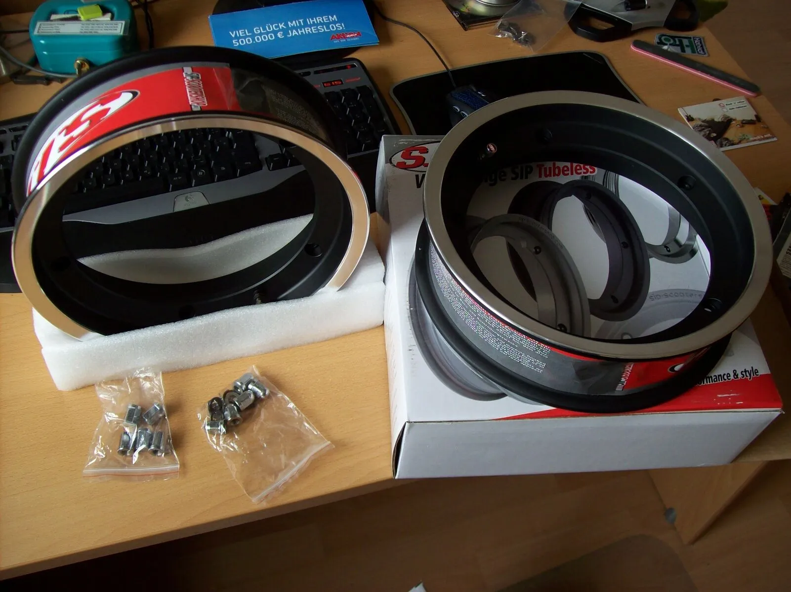

    @ Label,
    was hat die Felge für Vorteile, kannst Du mich aufklären? :rolleyes:

    Zitat von BlechBiene
    @ Label,
    kein Schlauch mehr und auch hoffentlich kein Höhenschlag mehr. Und breiter als die originale isse auch. Der Rest wird sich noch rausstellen.
    Aber ich hab mehr vertrauen in CNC gefräste und geröntge Felgen bei 100km/h als in die 2teiligen Stahlfelgen die entwicklungsstand 2. WK haben.

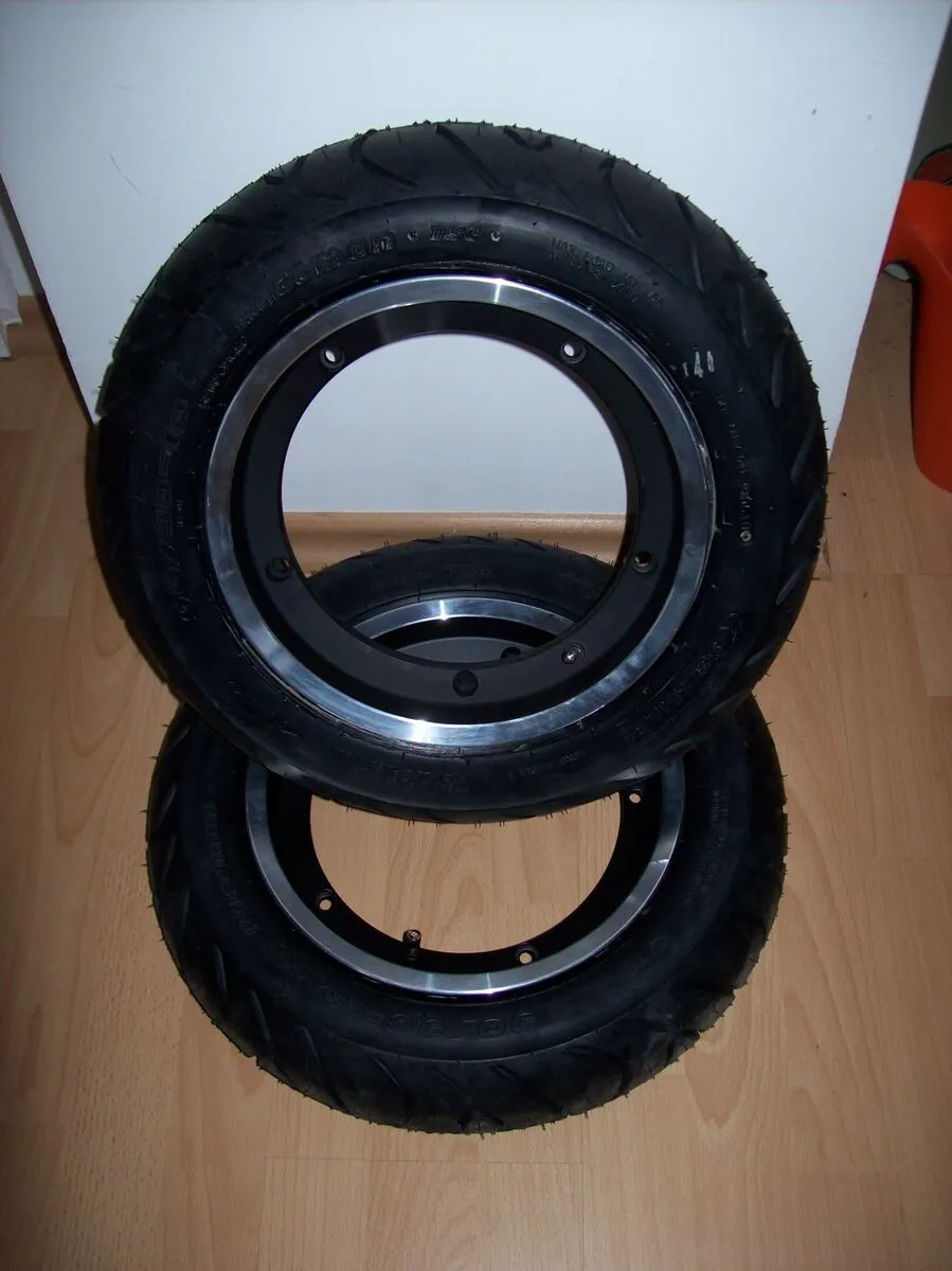

    Für sagenhafte 7,14€ hab ich heute die beiden Reifen auf die Felgen aufziehen lassen....
    mein erster gedanke war reifenwuchtgewichte zum kleben zu nehmen und dessen klebestreifen zu verwenden hält bombenfest und wäre ggf. ideal

    Label mein lieber, deine Karre ist echt bombastisch!
    Meinen Geber für den Sigmatacho (vermutlich sehr ähnlich) habe ich auch an die Felge geklebt. Ich habe das schwarze Dicht- und Klebemittel von Loctite benutzt, alternativ wären aber auch Sika Flex und Würth "klebt und dichtet" denkbar!

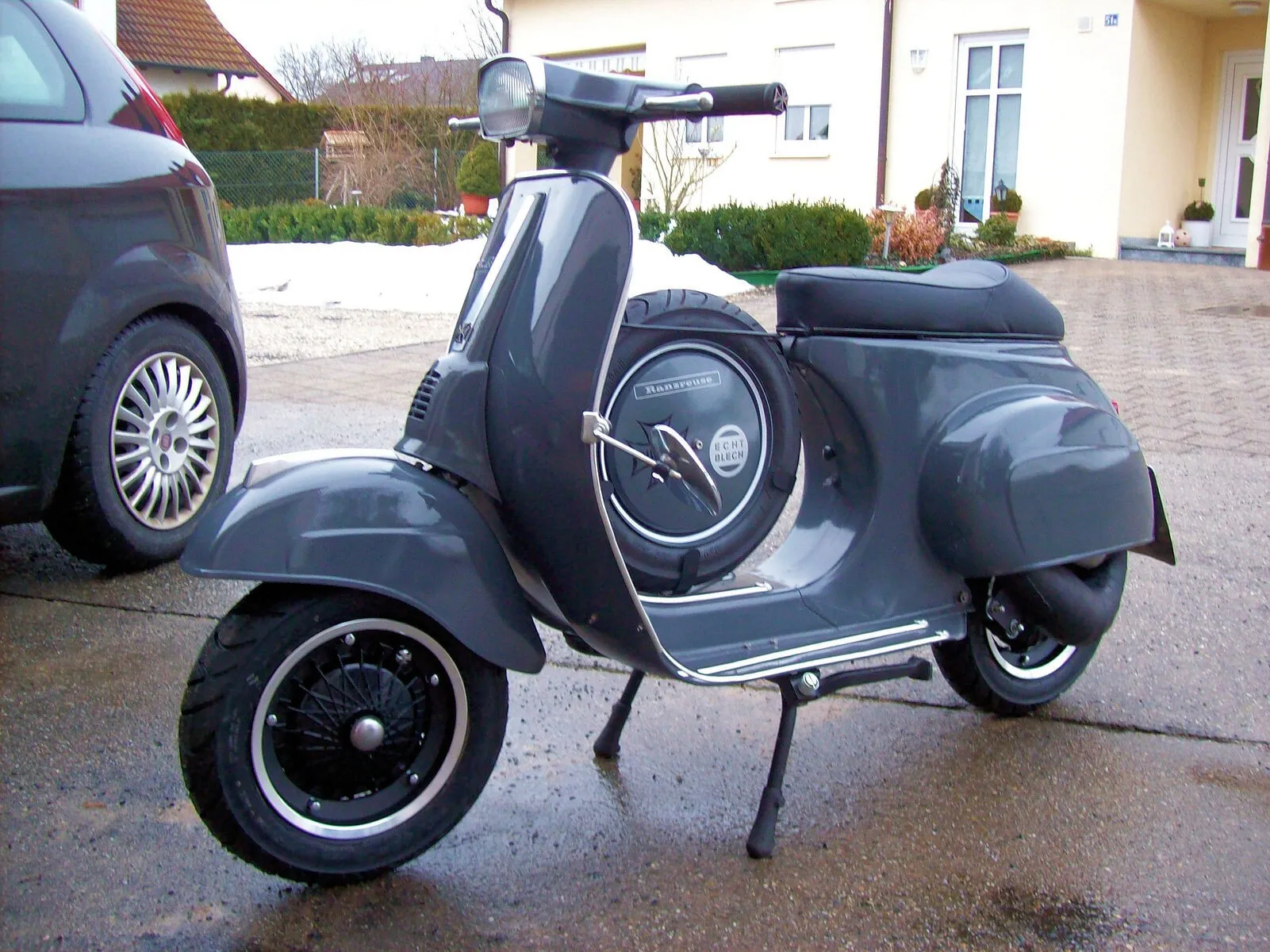

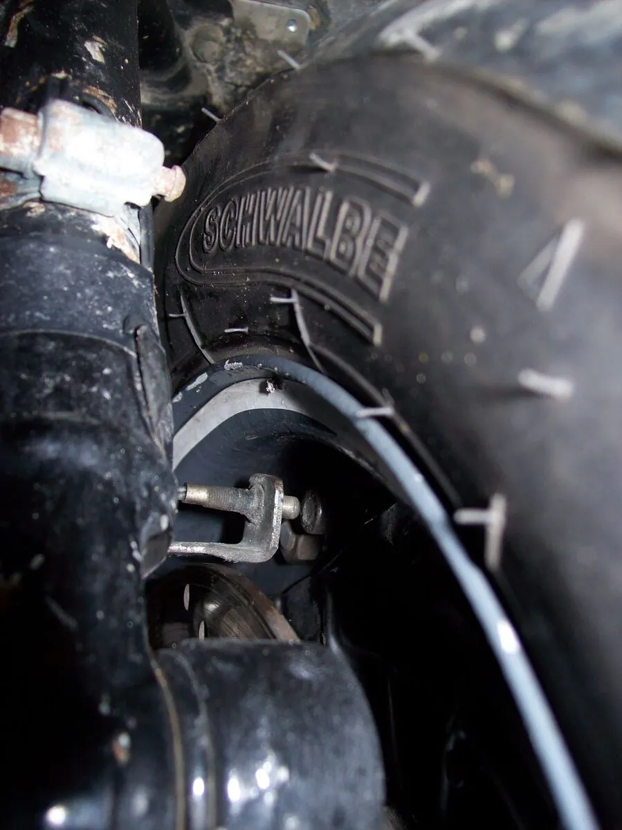

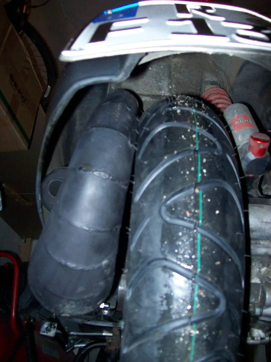

    nach längerem Überlegen glaub ich dass die Felge nicht als Ersatzrad herkommt. Man muss ja nicht übertreiben :)
    Seitenbacke-Franz-Reifen gehts ganz schön eng zu.

    • January 12, 2011 at 18:22
    • #1,659
    Uuuh, da musst aber aufpassesn dasses nicht zu warm wird. Bei mir isses auch so schon eng.... Was hastn fürn Schlappen drauf?

    • January 12, 2011 at 18:30
    • #1,660
    90/90 oder??
    ich hab mit meinem 3.50er gut 2cm platz zum franz. :huh:
