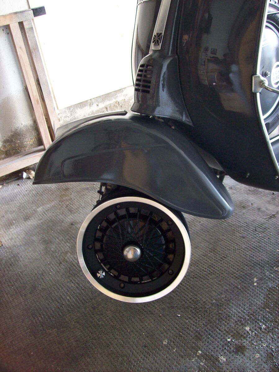

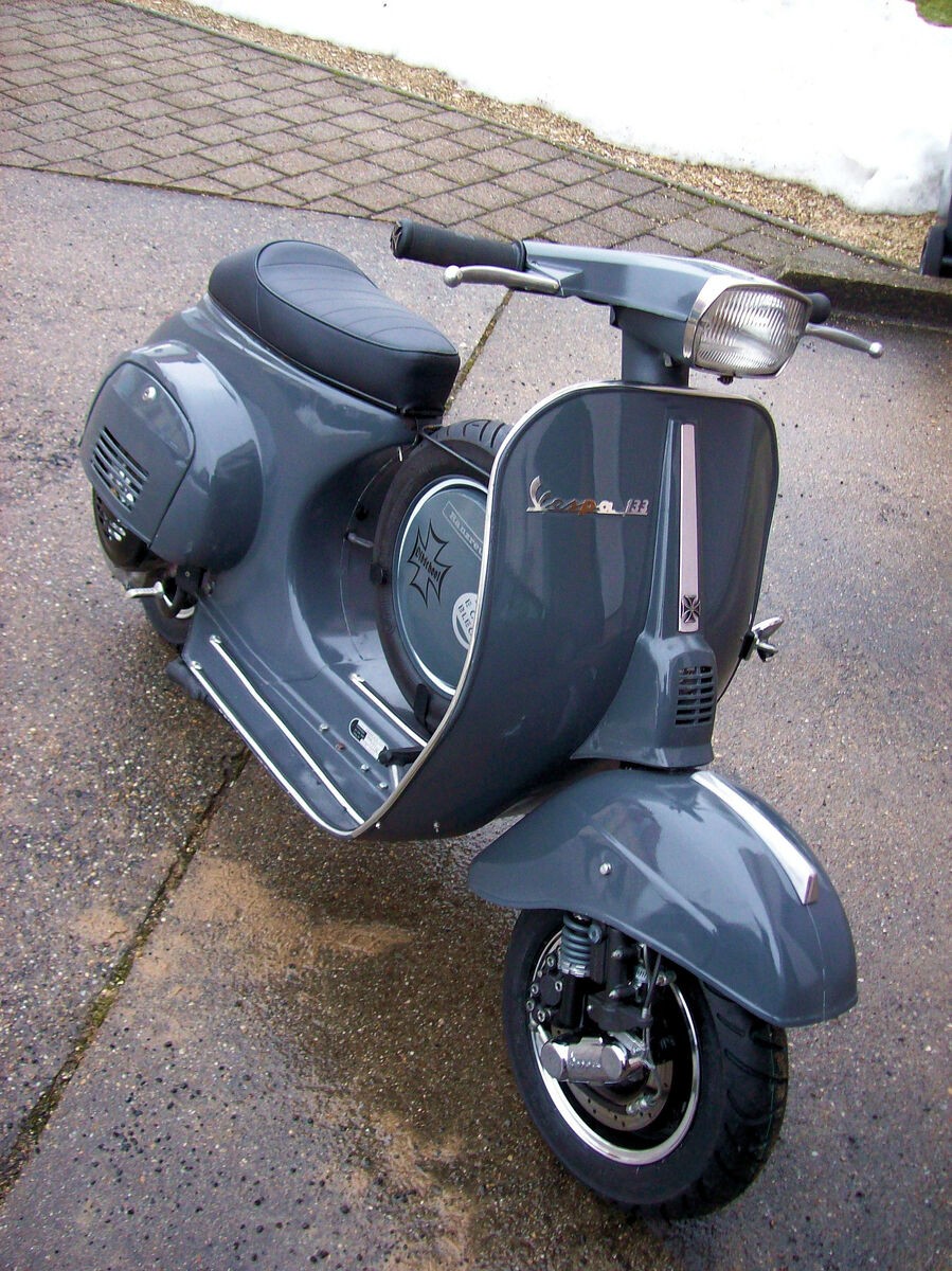

Mal Probeweise (zwecks der Optik) die Felgen rangehalten.
Dann fiel es mir wie Schuppen von den Augen: Was mach ich, bzw. wie löse ich mein Tachoproblem? Zuvor mit den alten Felgen habe ich eine Schraube mit dem Magneten in der Felge verschraubt gehabt (siehe Bild unten). Kann/will natürlich nicht in die Alufelge ein Loch bohren. Lösungsvorschläge/Ideen willkommen.

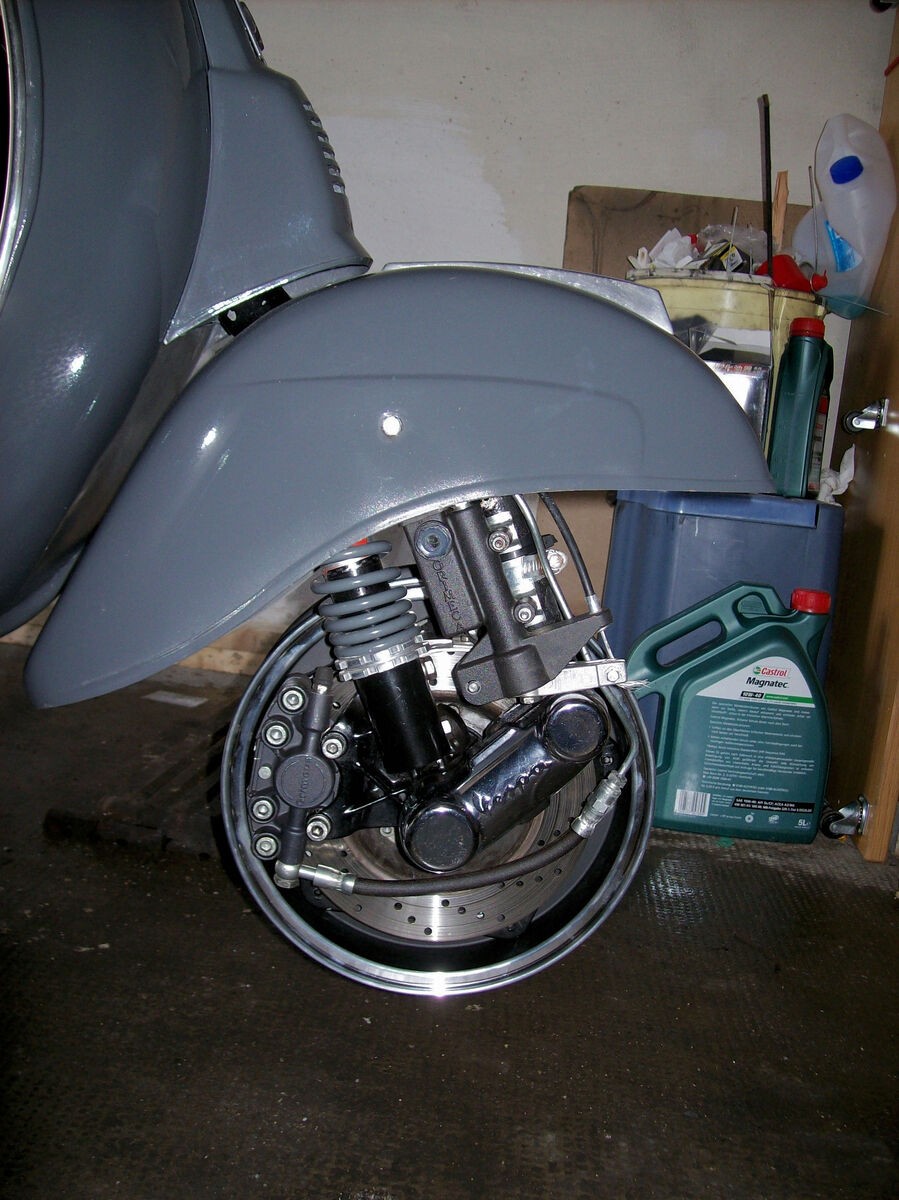

Bremsscheibe ist wie angeschraubt ?

wie´s bei der Grimeca-Classic gehört
Hab schon einige Lösungsvorschläge im GSF bekommen. Wird letztendlich auf "an die Felge kleben" rauslaufen, weil ich den Halter für den "Nehmer" nicht all zu viel ändern will.

Bei meiner ZRX habe ich einen Magneten in einem Floater versenkt, beim X7 einen Magneten (Dm ca. 6mm) direkt auf die Felge neben der Bremsscheibenbefestigung geklebt (SuperkleberGel) das hält schon ein Jahr ohne Probleme.

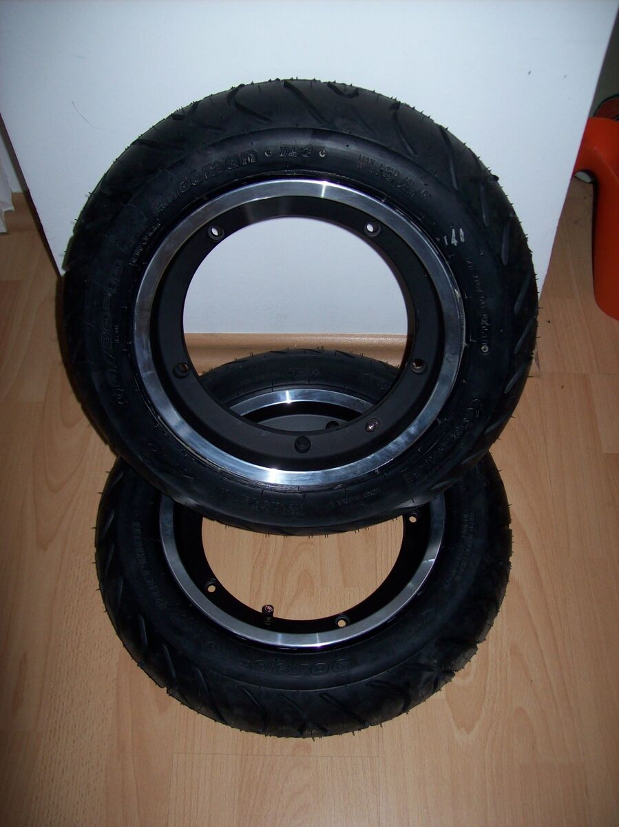

was hat die Felge für Vorteile, kannst Du mich aufklären?
@ Label,
kein Schlauch mehr und auch hoffentlich kein Höhenschlag mehr. Und breiter als die originale isse auch. Der Rest wird sich noch rausstellen.
Aber ich hab mehr vertrauen in CNC gefräste und geröntge Felgen bei 100km/h als in die 2teiligen Stahlfelgen die entwicklungsstand 2. WK haben.

mein erster gedanke war reifenwuchtgewichte zum kleben zu nehmen und dessen klebestreifen zu verwenden hält bombenfest und wäre ggf. ideal

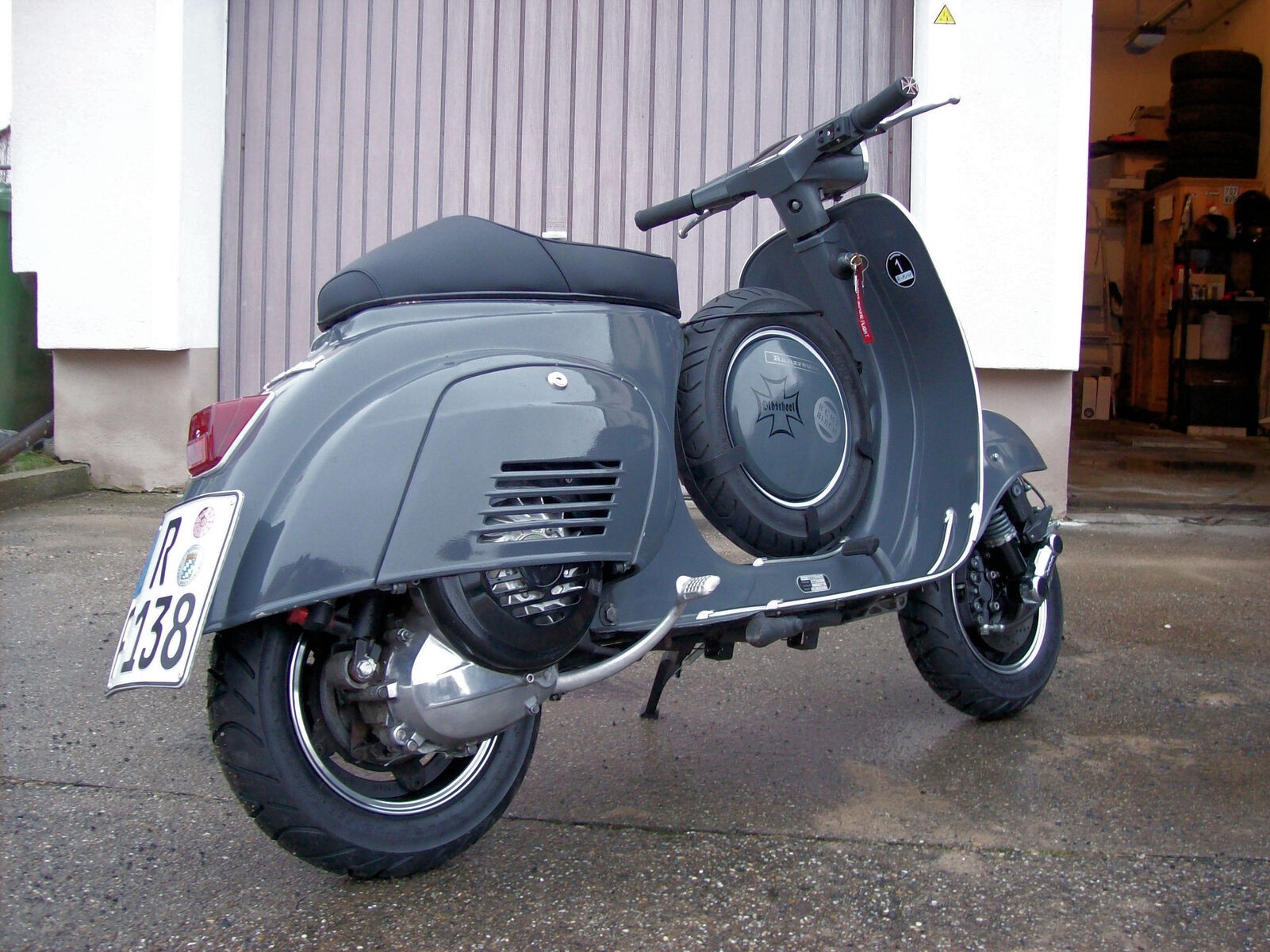

Label mein lieber, deine Karre ist echt bombastisch!
Meinen Geber für den Sigmatacho (vermutlich sehr ähnlich) habe ich auch an die Felge geklebt. Ich habe das schwarze Dicht- und Klebemittel von Loctite benutzt, alternativ wären aber auch Sika Flex und Würth "klebt und dichtet" denkbar!
naja so richtig dekadent bombastisch erst, wenn er nicht die Reserveradfelge aus 'Blei' rumfährt sondern auch eine Alufelge montiert
Touché! -

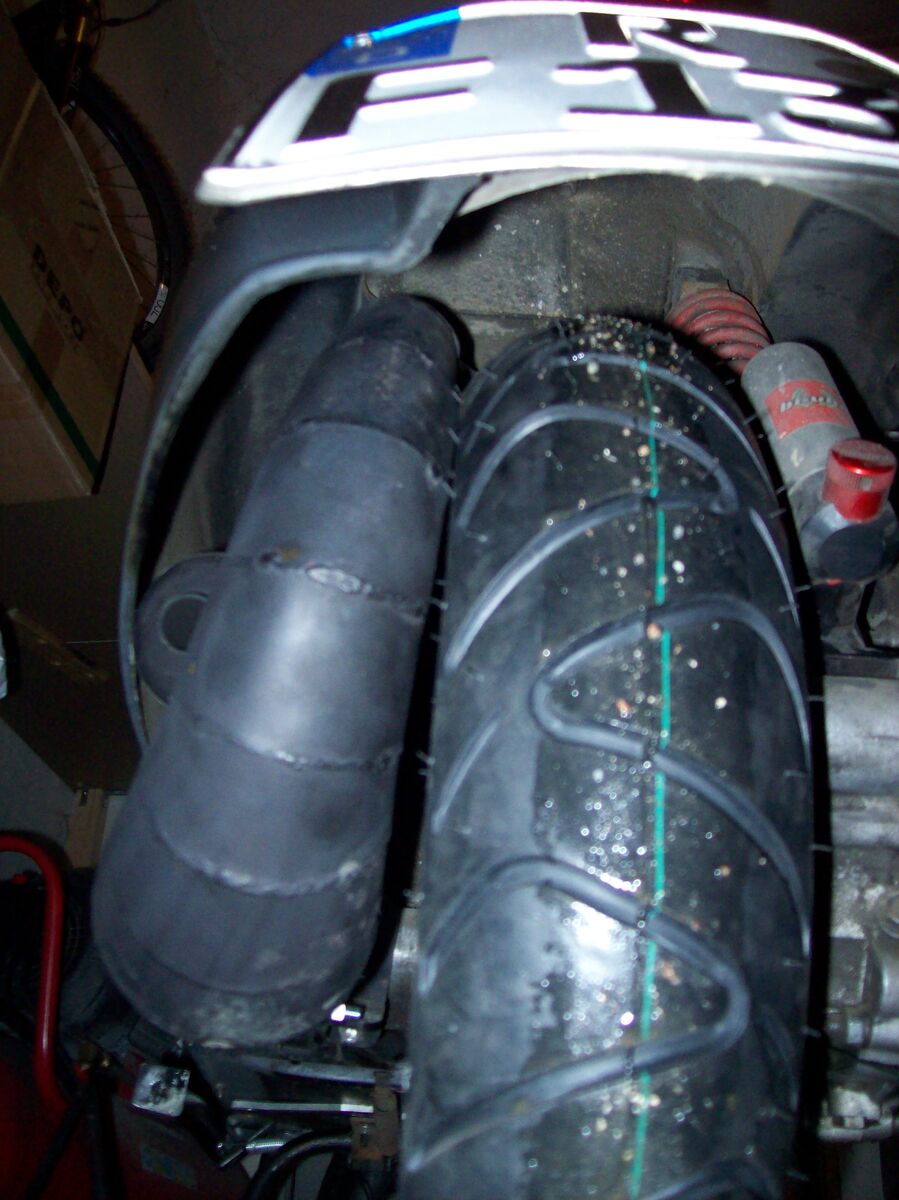

Uuuh, da musst aber aufpassesn dasses nicht zu warm wird. Bei mir isses auch so schon eng.... Was hastn fürn Schlappen drauf?
90/90 oder??
ich hab mit meinem 3.50er gut 2cm platz zum franz.
