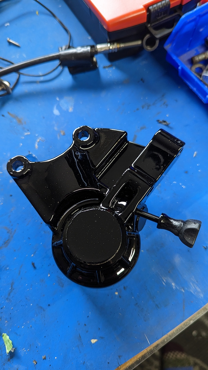

    Das bzw. die Projekte ziehen sich ganz schön hin zur Zeit.
    Somit machte ich mir Gedanke wie ich die Zeit noch sinnvoll überbrücken kann, vor allem da aktuell Kind und Kegel im Urlaub sind.
    Die Gabel, welche ich damals schon gebraucht gekauft habe, unterzieh ich nun einen Schwingenlager-wechsel. Da die Schwinge eh zerlegt ist, kann auch gleich alles neu lackiert werden. Zumindest der Stoßdämpferhalter sowie die Schwinge selbst.
    Zum zerlegen war ich echt froh dass ich eine Presse mit 12T habe, mit Hammer geht da mal garnichts. Zuerst musste natürlich erst die Sicherungs"Blume" raus (wie auch immer das heißt).
    Da ich wie gesagt die Teil lackieren will druckte ich mir kurzerhand passende Stöpsel. Der für die Tachowelle bleibt dann drin, somit hab ich dann endlich ein geschloßenes System. Ich fahr ja keine Welle sondern einen Magnetabnehmer für den Tacho.

    Die Teile sind alle lackiert. Sowie die Vespa´s auch.
    Meine trägt nun RAL 7035 Lichtgrau. Mit den ganzen Glanzschwarz - Teilen in RAL 9005 kommt es, glaub ich , recht gut.
    Die Gabel ist auch wieder komplett mit dem neuen Schwingenlager.
    Jetzt muss ich nur noch mit dem Projekt meines Kumpels fertig werden, dann wird meine zusammen gebaut. 2-)
