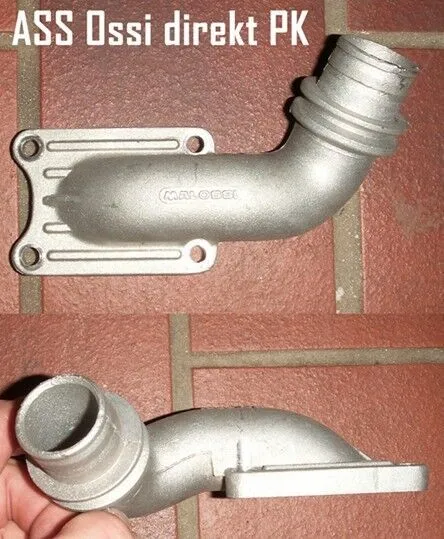

  • hallo,
    ich hab da ne Frage zum Ansaugrüssel. Ich bin beim Zusammenstellen eines Malossi setups für Direktsaugung. Jetzt gibt es ja einen Rüssel der einen 90° Knick macht und einen wo der Winkel so 120° Grad ist.
    Welcher ist denn für welches Modell?
    Ich denke dieses Foto hier bringt Klarheit. Der passt auf PK, bei 50N passt der nur mit Rahmenmodifikation.

  • Ich denke dieses Foto hier bringt Klarheit. Der passt auf PK, bei 50N passt der nur mit Rahmenmodifikation.
    richtig... den hab ich auch.. auch auf PK
    und trotzdem kann es sein, dass du schnibbeln musst ;)
    ich musste es, weil der verbindungsgummi so weit auf der seite war, dass der sich auf dauer durchgescheuert hat..

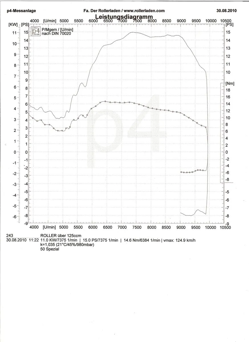

  • Heute die neue Nebendüse 144 44 natürlich + neuen O-Ring für die Düse verbaut. 147er HD und Nadel wieder von obersten auf 2. Clip gehängt. Nun brauch ich noch die passende Einstellung an den Schrauben, dürfte nicht mehr viel fehlen, aber Wetter und Zeit machen mir ein Strich durch die Rechnung.
    Montag um 10:30Uhr ist mal wieder nen Leistungsprüfstandstermin. Wenn weniger als 16PS rauskommen wird dann ne Entscheidung gefällt ;)
    Edit: ND is ne 44er und nicht ne 144er ;)

  • :thumbdown: Also des is wieder ne Aktion. Vergaser locker Schrauben --> drehen damit man mit nem Schraubendreher ran kann --> ein wenig die Gemischschraube drehen --> Vergaser zurückdrehen --> festziehen --> paar Meter fahren --> merken dass immer noch fehlt --> Spiel von vorne. Warum hat die Spezial nicht dort ne Serviceklappe? :D
    nun hab ich das hochdrehen wenn man Vollgas fährt und dann ins Standgas zurück geht in Griff bekommen. ND 144 ist nun verbaut, und aktuell NAdel wieder 2. Clip von oben.
    Wenn man auch vom Stand aus im ersten Gas gibt, drehts recht willig hoch, nur noch ein wenig Stottern. Aber im 4. wenn man untertourig fährt, und dann den Gashahn aufreisst ist das Stottern noch schlimmer. D.h. später wieder die obere Prozedur :-7:thumbdown:
  • die ganze Aktion gestern war mal wieder absolut fürn Allerwertesten. Bei der gestrigen Fahrt war der Vergaser echt gut eingestellt, aber heute am Prüfstand..... als wenn ich nie was dran gemacht hätte... absoluten hass :thumbdown: Unten rum bin ich wohl zu Fett unterwegs, oben raus anscheinend zu mager? hab schon die größte Düse drin die ich hab. (147er)
    Hab die Schnauze voll, glaub ich stell für dies Jahr das Ding in die Ecke. Irgendwann muss ja mal schluß sein :wacko:
  • Sieht mir im allgemeinen nach zu fett aus. Was sagtn die Kerze?
  • Welchen Gaser fährst du? ND144? Clip?
