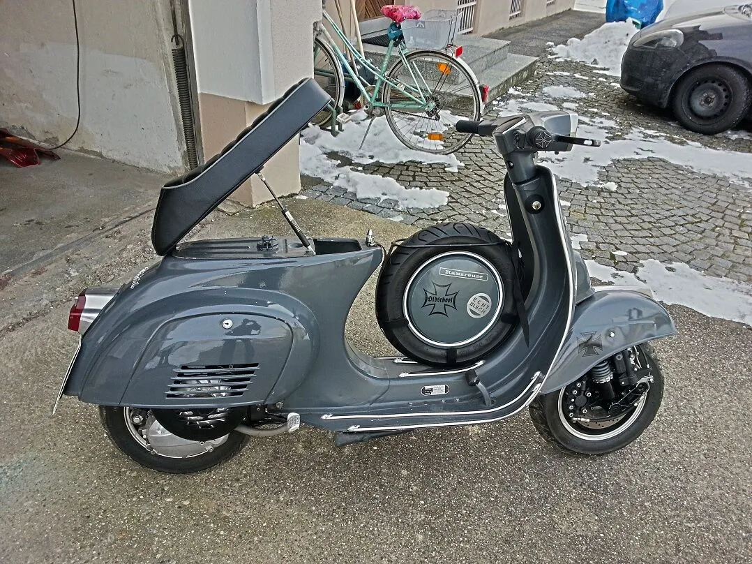

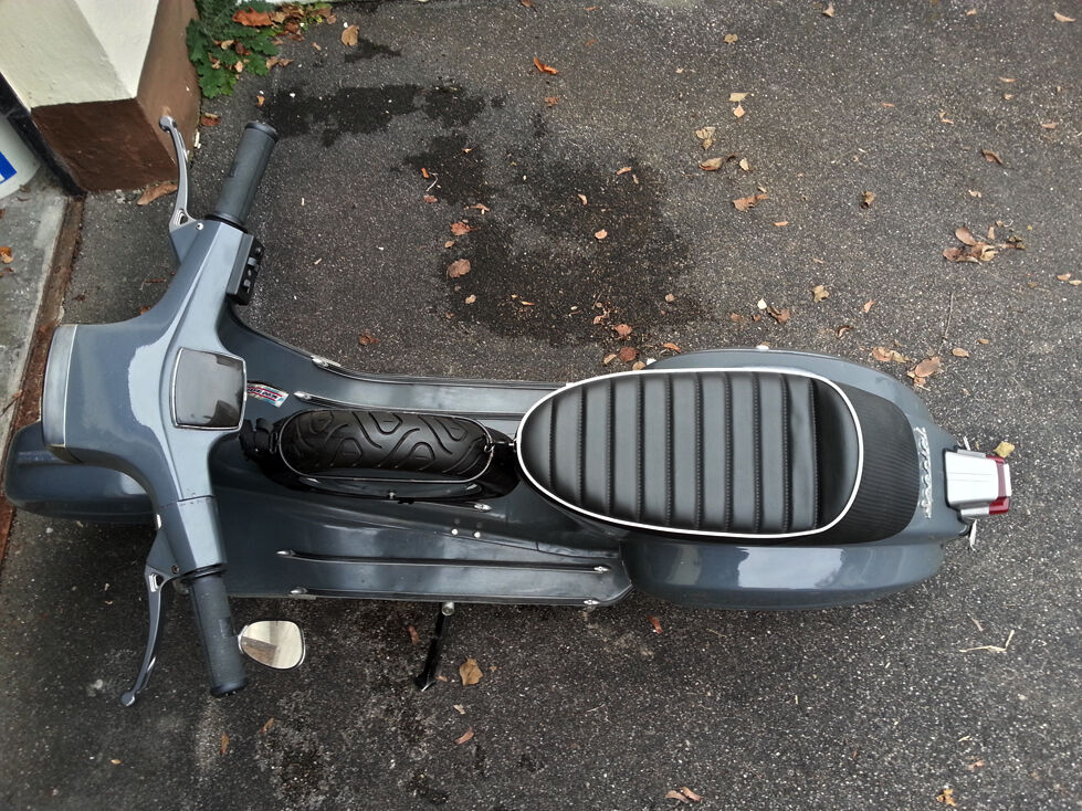

Alter Schwede ist der Karren geil
Echt saubere Arbeit, genau mein Geschmack!
Kannst ja ne Schiene einbauen, wo ein Stück von dem Lifter drinne steckt, so dass der Winkel sich vom Lifter ändert
Was für ein Lifter hast eigendlich benutzt?
ist nen Stabilus Liftomat.. bezeichnung weiß ich grad nicht ausm Kopf. Müsste ich schauen.

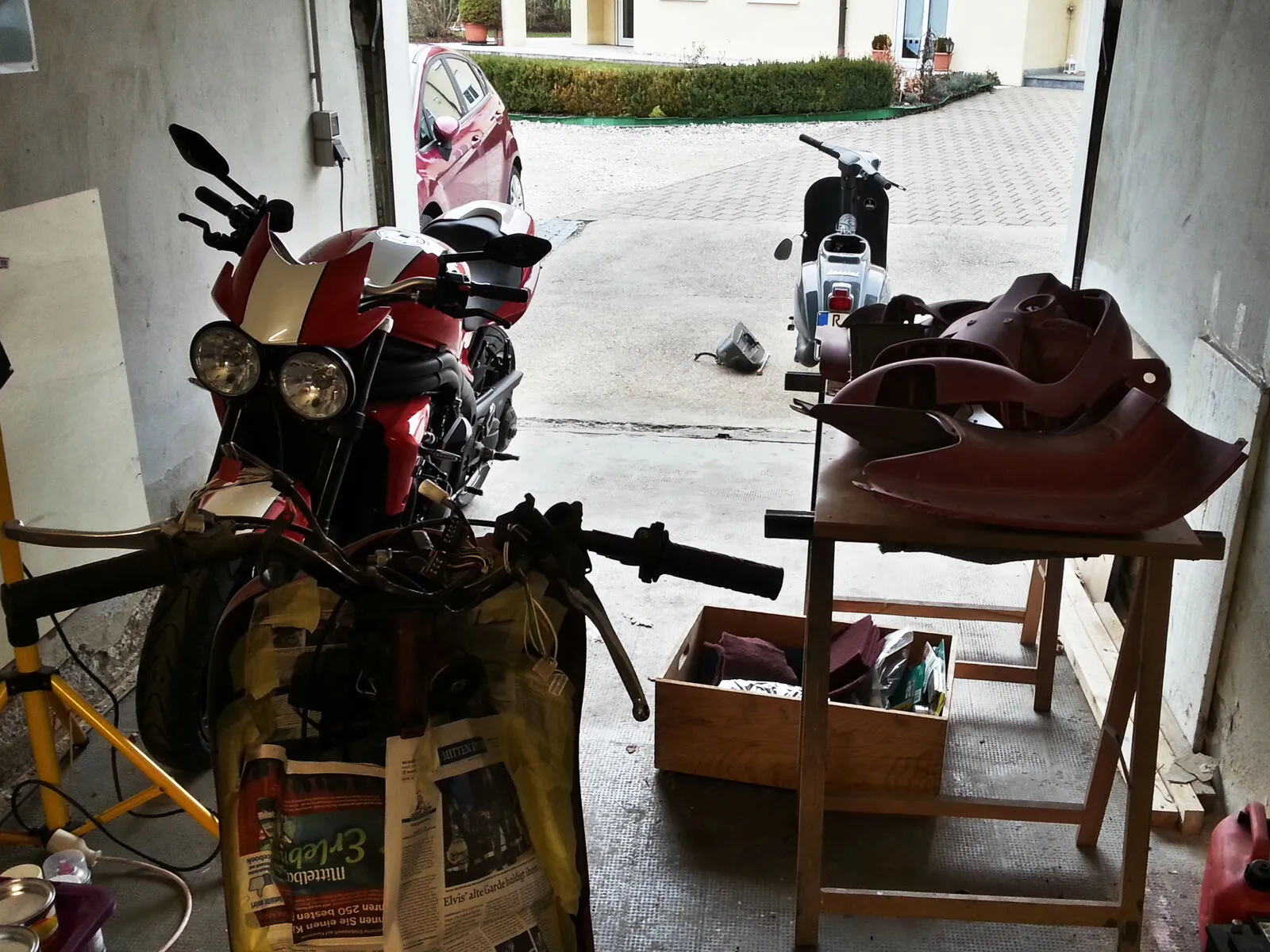

Dazu kommt noch dass ich die ET4 meiner Freundin neu lackieren muss. Das einzige Teil was läuft darf ich erst ab April fahren (Saisonkennzeichen aufm Dreizylinder)

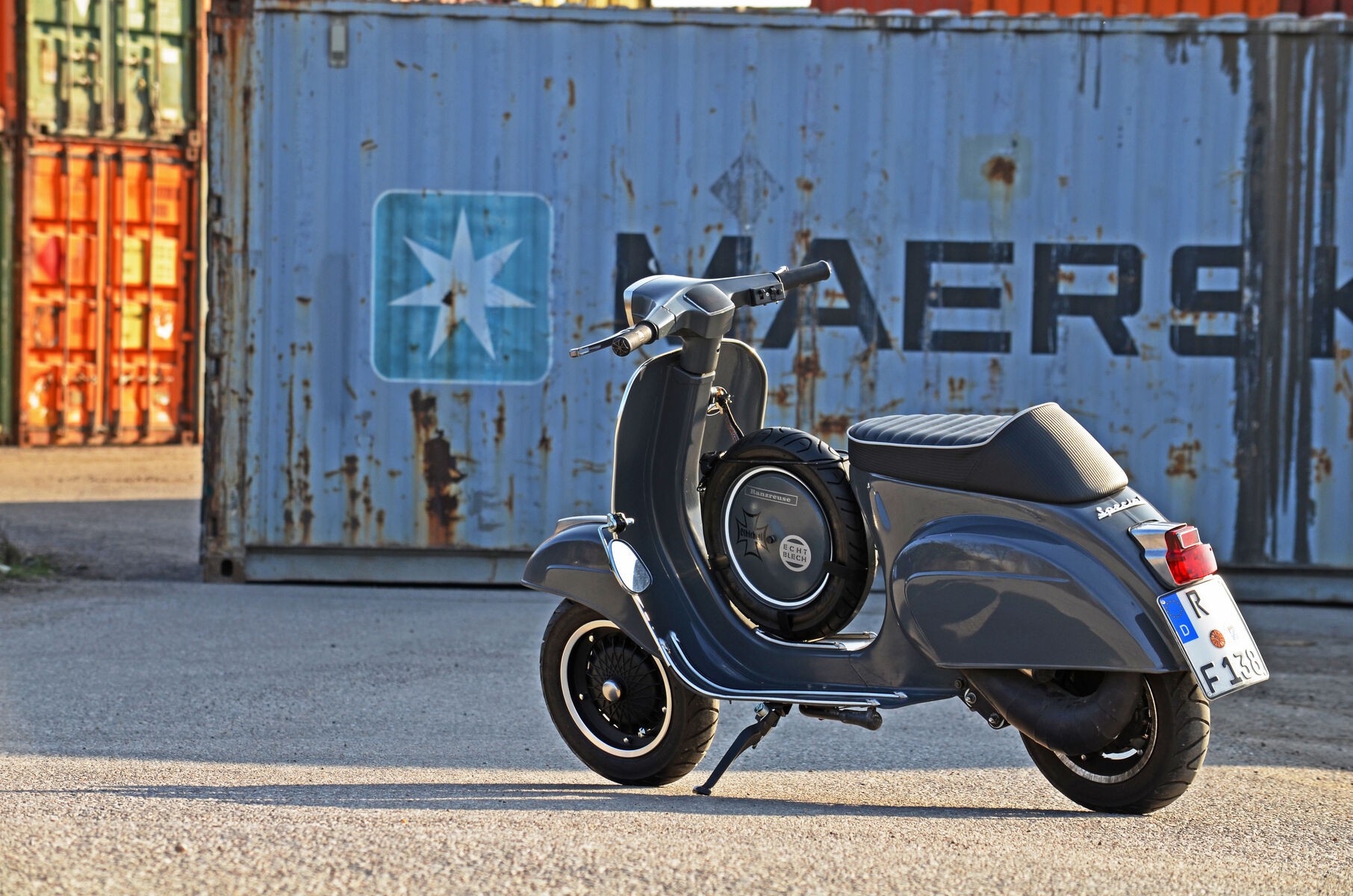

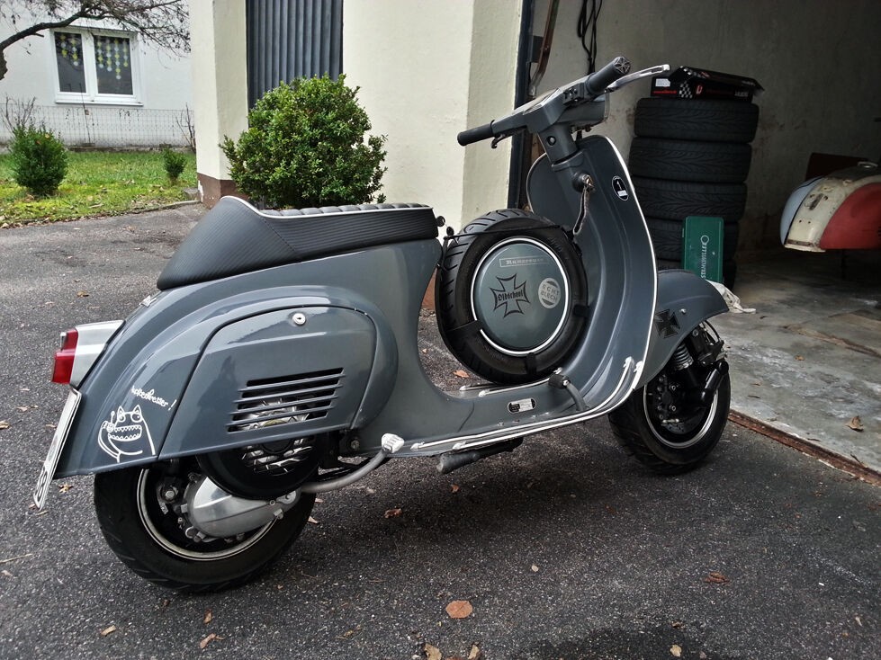

Endlich hat das Leid ein Ende... ich habs nach Ewigkeiten nun geschafft meinen Mikuni TMX 30 einzustellen.
Hauptdüse: 270
Nebendüse: 25
Nadelclip: 2. v. o.
Gemischschraube: 3 Umdrehungen raus.Nun zieht sie endlich sauber oben raus ohne dass sich der Vergaser verschluckt....

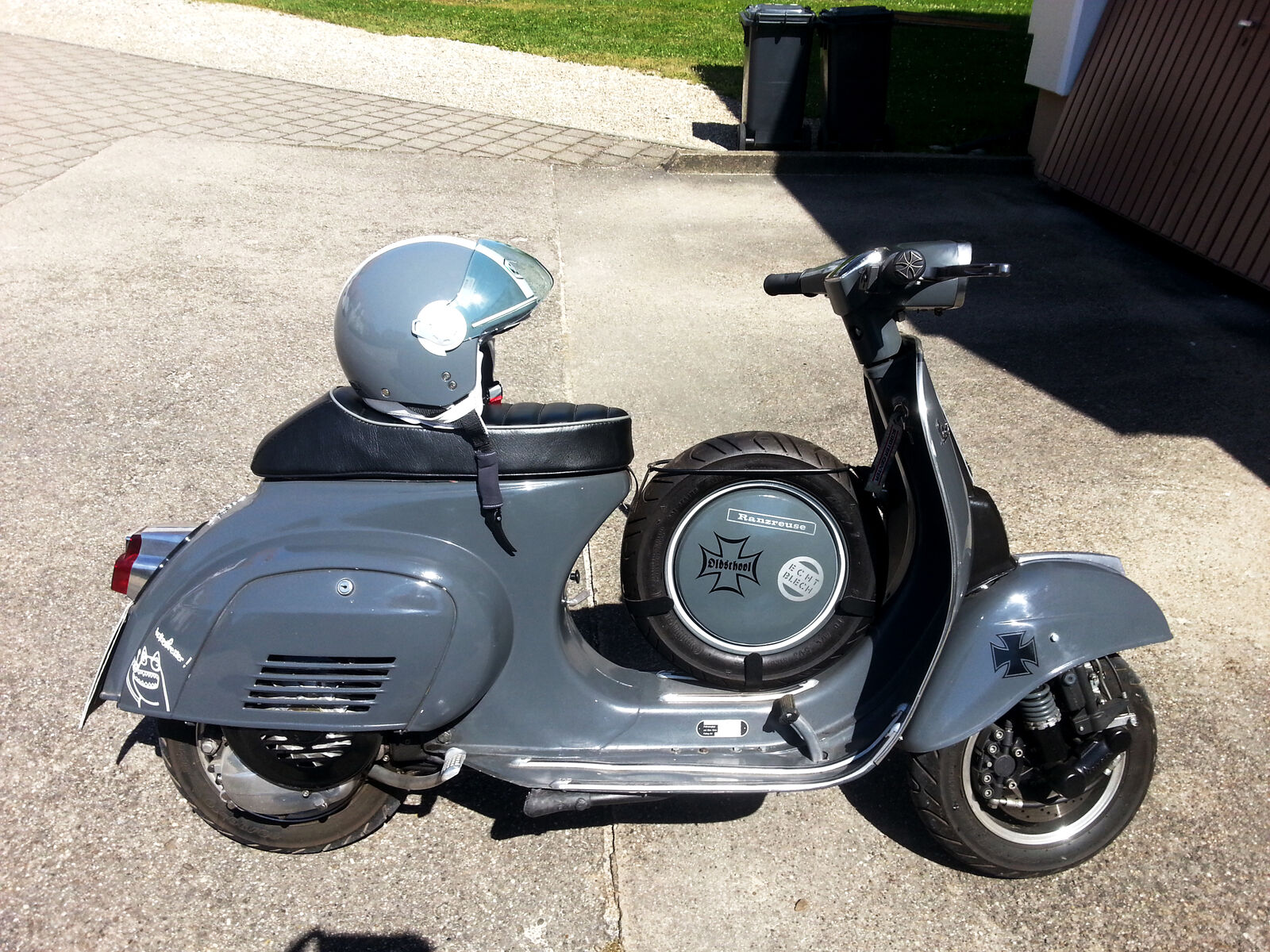

Und endlich konnte ich meinen neuen Helm auch mal testen.. is scho was feines der Nolan. vor allem passt er farblich zur Reuse
Das freut mich zu lesen
Schöne Optik, gut das du nun auch den Vergaser einstellen konntest.

Mein nächstes Projekt ist schon fertig. Vespa ET4 neu lackiert und gestyled für meine Freundin. Bekommt morgen das Nummernschild

Sehr schön.

Sieht super aus.
Gefällt mir sehr gut.Gesendet von meinem GT-I9305 mit Tapatalk 4
Sieht echt geil aus

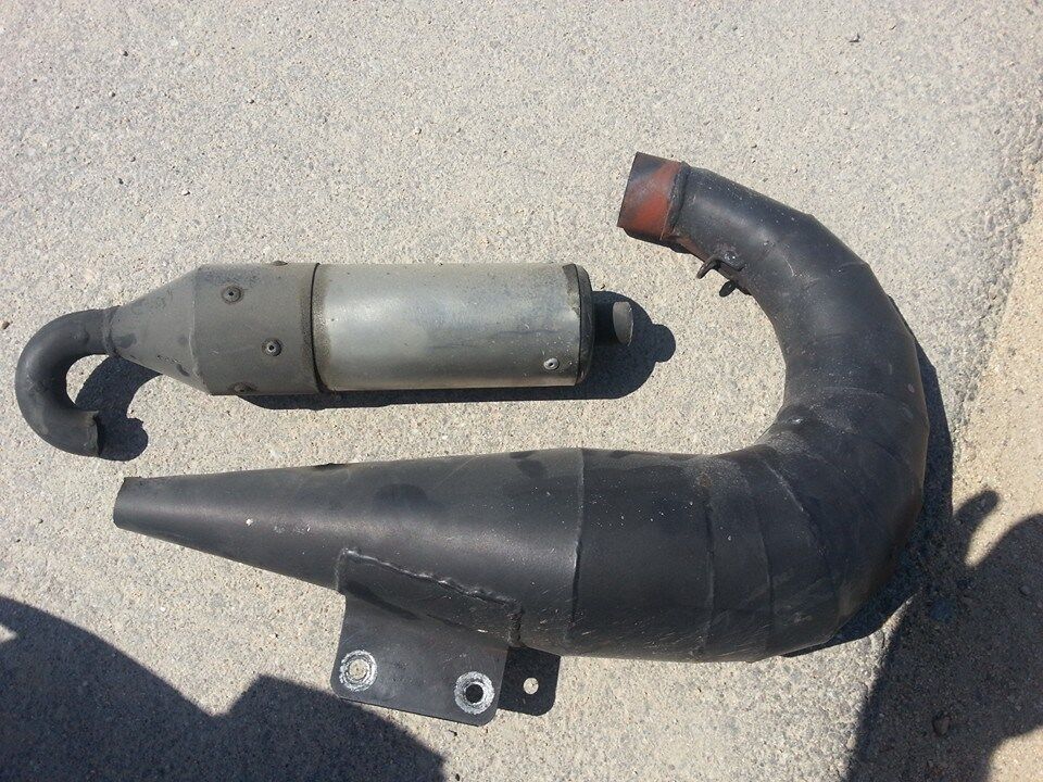

Juhu, erster Ausfall 2014. Franz gebrochen. Zum Glück nur 3 km von zu Hause. Somit wars schieben wenigstens nicht arg zu weit. Ganz schön laut wenn der ESD weg ist.
Jetzt brauch ich jemanden der mir das die nächsten Tage schweisst, kommenden Sonntag muss die Reuse wieder laufen --> Roll on in Regensburg
