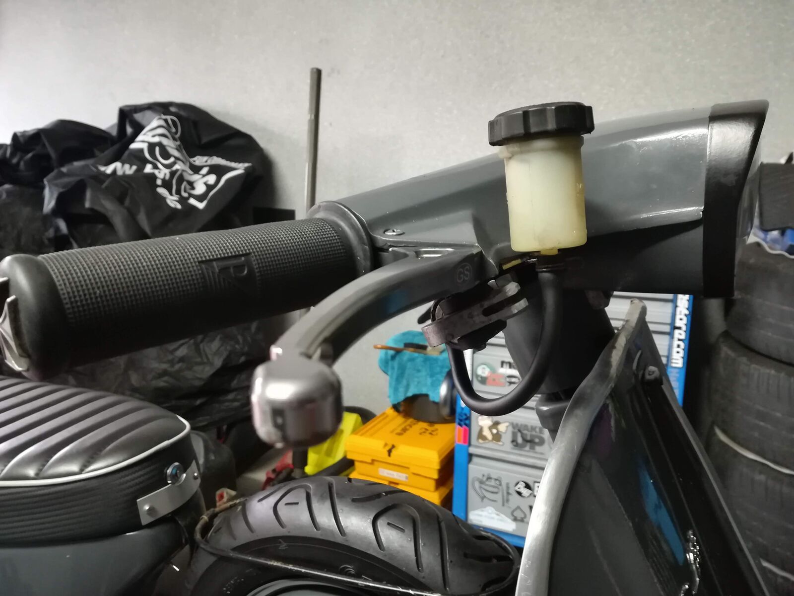

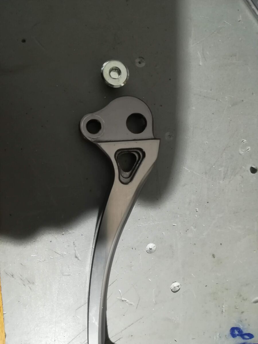

    Habe mich nun mal dran gemacht den GS-Hebel umzubauen ohne ihn zu zerstören. Hatte dazu noch so eine M6 Hülse welche mit ein wenig abfeilen und Loch im Hebel vergrößern rein passt.
    Dazu noch auf Aluminium für die andere Seite eine "Unterlegscheibe" feilen und alles zu Test verschrauben.
    Dort wird dann das Kugelgelenk in M6 einzug halten. (musste ich erst bestellen, weil nur M5 daheim hatte).
    Am Lenker werde ich entweder den Behälter noch schwarz machen, oder schauen dass ich einen schwarz eloxierten Alubehälter in am besten noch kleiner bekomme.

    Irgendwie nimmt das hier mal wieder kein Ende. Bin noch nicht zufrieden mit der Geschichte.
    Muss wohl noch einmal einen Halter machen, wäre dann der fünfte :-4. Weil aktuell nur mit einer Schraube befestigt.
    Dazu kommt noch dass mir der Winkel der Koppelstange nicht gefällt, da muss ich mir noch was einfallen lassen.
    Nicht desto trotz würde die ganze Sache nun so funktionieren..... dann gehts mal wieder ans Tüfteln und letztendlich die Länge der Leitung ausmessen

    Habe den Hebel von der Pumpe mal schnell zersägt und anders zusammen gesetzt (Innen durchgehend M6 Bearcoil, und noch mit Mutter gekontert), hat wieder ein paar Millimeter gebracht. Damit kann ich leben. Das reicht für heute :-4
    Edit: Volker PKXL2 : Das mit dem von vorne Gewinde reinschneiden ist auch keine schlechte Idee 2-)

    Deine Idee mit dem Kugelkopf vorne hat mir keine Ruhe gelassen, da ich die Idee genial und einfach fand. 2-)
    Gesagt getan. Hebel passend zugeschnitten, Loch gebohrt und M6 Gewinde geschnitten.
    Weil nun der Geber ein wenig anders Sitzt konnte/musste ich die Kopplung auf beiden Seiten um 6mm kürzen. So sieht das final aus.
    Die Gabel habe ich beilackiert weil vom Teilhydraulikgeber der Lack abgeplatzt war an der Stelle.
    Dazu habe ich noch die Durchführung im Lenker vergrößert wo das Kabel vom Schalter durchgeht, damit die Bremsleitung (welche hoffentlich bald kommt) mit durchpasst.

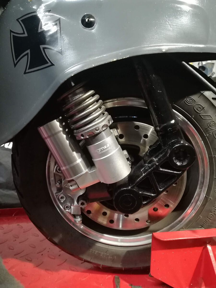

    Feil ich so schlimm die Gänge rein, oder sind die BGM Beläge einfach so weich an den Flanken? Edit: Mein PLC Repkit war nicht ganz zusammen geschraubt (Asche über mein Haupt), denke davon kommt das?
    Und da ich immer noch auf das Banjo warte, um meinen Bremshydraulikumbau ab zu schließen, habe ich kurzerhand den Motor raus gerissen und zerlegt.
    Dort kommt endlich mal die schrägverzahnte 2.86 Übersetzung raus und eine gerade 2.56 Surflex und kurzen vierter Gang von BGM rein. Bin gespannt wie sich das fahren lässt.
    Aber da gefühlt jeder bei 130ccm die Kombi fährt kanns wohl nicht so falsch sein

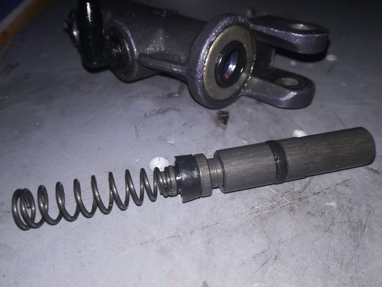

    Voller Tatendrang das Ding verbaut und mit Schrecken fest gestellt dass keine Bremsflüssigkeit gepumpt wird, und wenn dann nur ab und zu mal ein Sprutz.
    Mal den Zylinder zerlegt und gesehen dass die Dichtungen der Bremspumpe bessere Zeiten schon sahen, diese haben Macken und sind dadurch undicht... "wer billig kauft, kauft zwei mal" :-1. Dichtsatz zu einem angenehmen Preis scheint es keinen zu geben, und wenn ich was finde dann kosten die zwei Ringe 39€ =O

    Nächster Rückschlag. Die TPH Pumpe in neu pumpt auch nicht. Entweder liegt es an der Position, aber es gibt genügend die es so auch verbaut haben.
    Dann werde ich wieder zurück auf die Teilhydraulik gehen, und seh das ganze als sehr hohes Lehrgeld an <X

    ich hab schon ein paar mal gelesen das die tph pumpe sehr schwer zu entlüften geht.
    würde ich an deiner stelle noch mal als ansatz nehmen.
