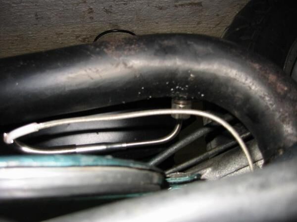

    Du kannst den Fühler auch nur mit einer Schelle befestigen, must nicht schweissen. Schelle liegt bei. Auch ein Verschlussstopfen, kannst das EGT also nach dem Abstimmen auch wieder entfernen. Oder eben lasen.

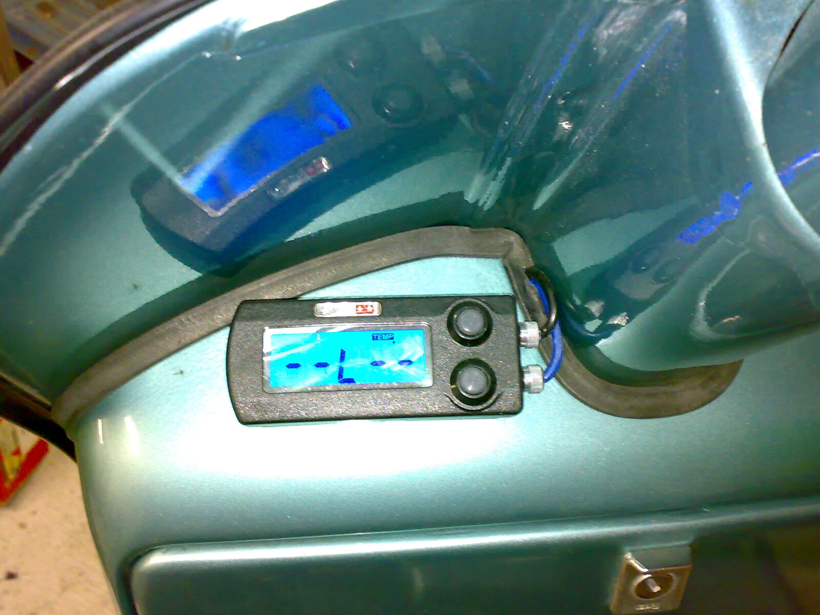

    SO siehts bei mir aus:
