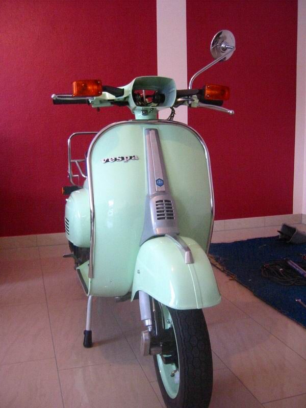

    Es ist geschafft, der Lack ist drauf!!

    naja, sieht doch janz lecker aus ;)
    lackieren lassen oder selber zur pistole gegriffen?

    • #43
    alles Eigenarbeit

    • #45
    die lackierung sieht 1a aus....die farbe is auch geil....
    du hast die felgen auch mit lackiert?
    ich bin bei meiner pk auch am überlegen ob ich die lackieren sollte in rahmenfarbe...hab letzte saison alles lackiert außer bremstrommel,felge,gabel...aber die müssen lackiert werden....mal gucken wenn du das gemacht hast könnt ich das ja auch mal wagen :D :D :D

    • #46
    Sieht 1a aus ist das beige? :D

    • #47
    Glückwunsch!!
    Feine Arbeit,Farbe sieht aber echt geil aus.

    • #48
    tja im schönen Süden ham wir immer solches Wetter ;)
    Farbe ist Weißgrün, RAL 6019, hat sich meine Freundin rausgesucht
    zuerst war ich skeptisch, aber gefällt mir nun auch
    ja die Felgen hab ich mitlackiert, Bremstrommeln sind in einem hellen grau und Vorderradnabe sowie Gabel sind schwarz
    obs zusammenpasst? keine Ahnung - wird sich herausstellen wenn sie mal zusammengebaut ist :D
    Danke fürs Lob - das bestätigt!

    • #49
    zwar Doppelpost aber der Thread soll ja wieder oben in der Liste erscheinen, gibt ja Neuigkeiten ;)
    sie kann wieder ganz alleine stehen!

    • #50
    sehr schön geworden. Das Lichtgrau der Bremstrommeln gefällt mir sehr gut auch der Rest der vorderen Gabel wirklich schön... weiter so, kann sich deine bessere Hälfte aber mal mächtig freuen.

    • #51
    Die lackierten Felgen jetzt in verbindung mit der Bremstrommel sehen sehr gut aus.
    Hätt ich nicht gedacht....

    • #52
    fast fertig...
    dumm nur dass der Motor nicht dicht sein will, Benzin tritt aus, also Ansaugstutzen etc. muss ich nochmal überprüfen :(

    • #53
    sehr schön! Kantenschutz selber mit entsprechendem Werkzeug gedängelt? Ist das aus Metall? (Woher?)

    • March 25, 2007 at 20:39
    • #54
    2-teiliges Metallrohr geschraubt, beim Rollershop bestellt
    war aber nicht 100%ig passgenau, musste rundherum etwas nacharbeiten/biegen ;)

    • #55
    ich finde die blinker sehen unmöglich aus. die vespa hat so ne schöne form und dann diese eckigen und klobingen dinger daran..
    aber ansonsten sieht die echt schön aus. die farbe ist nen hammer (aber war ja auch klar, frauen haben eben den besseren geschmack :D )

    • March 26, 2007 at 09:33
    • #56
    die Blinker sind sicherlich Geschmackssache, aber 80er-Charme haben sie auf jeden Fall ;) die Vespa bekommt mit den Blinkern aber sicherlich höheren Seltenheitswert, wie viele haben sie abgebaut und weggeworfen
    die Farbe ist... naja sagen wir okay, ich hätte lieber was kräfiges genommen, aber was das Mädel will das soll das Mädel bekommen :D
