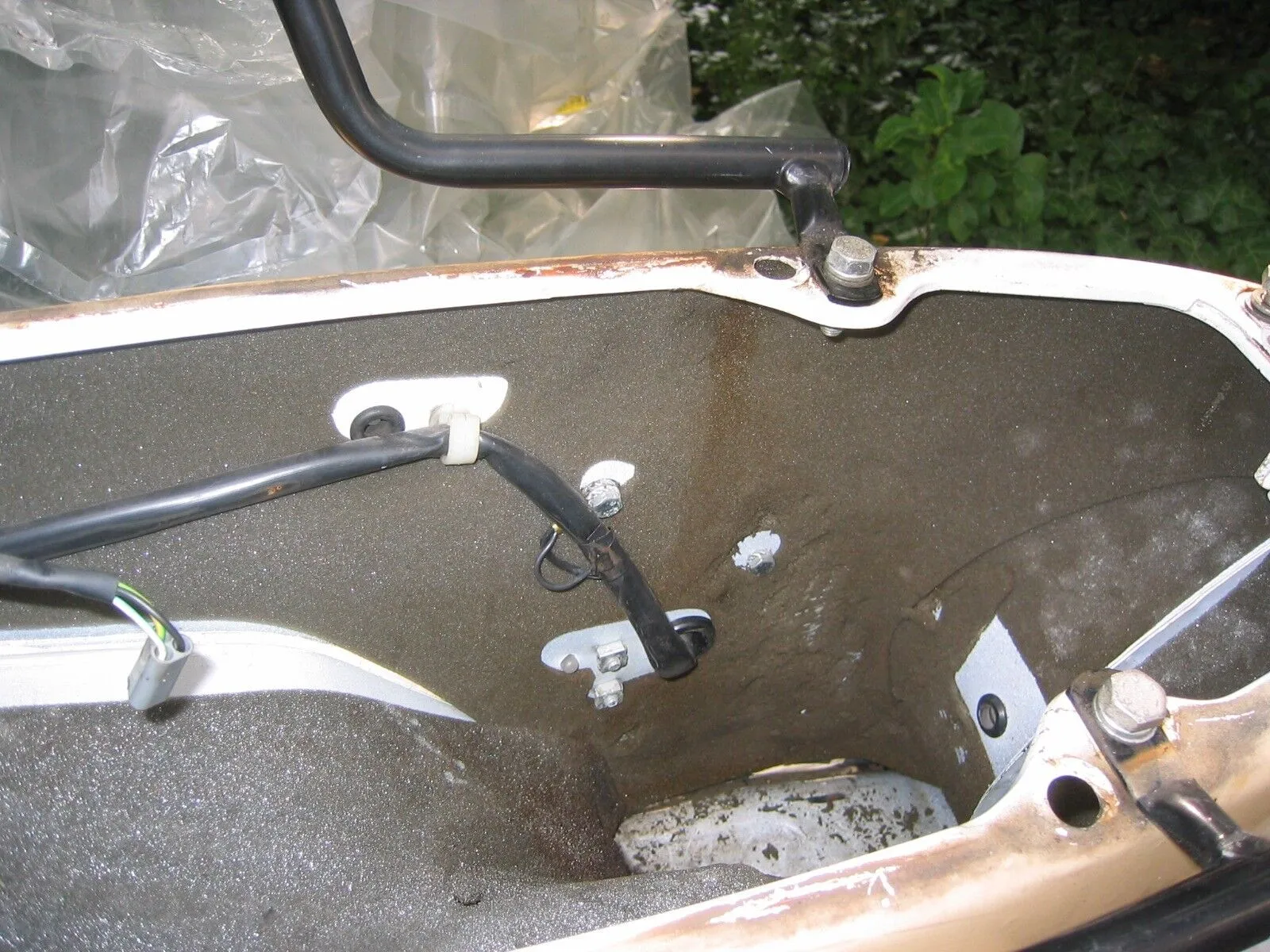

    eigentlich ist schon alles geschrieben, nur ein noch, mach Fotos!! von allem und jedem. Für den Zusammenbau seehr hilfreich, wenn man nachsehen kann welcher Zug wo durchlauft und welches Kabel wie angeschlossen war.
    MfG klaus
    so z. B.
