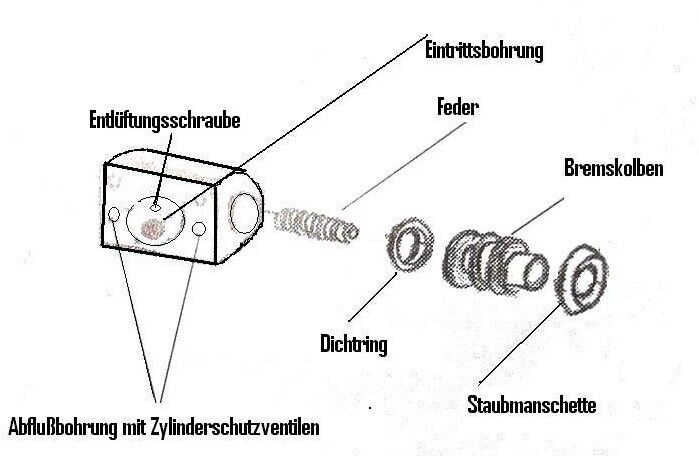

    Meistens ist es der hintere Radbremszylinder.
    Fürs bessere Verständniss siehe Anhang,die Dichtringe kacken gerne mal ab und der aufgebaute Druck pfeift seitlich vorbei.
    Wenn dann noch die Manschette undicht ist zieht die Bremsflüssigkeit feuchte = rostig braune Bremsflüssigkeit.
    Als Folge davon wird die Laufbahnfläche des Zylinder in Mitleidenschaft gezogen.
    Falls es wirklich der hinter Bremszyli ist reicht entlüften nur kurzfristig.
    Ausbaun und Gummis tauschen oder noch besser neuer Bremszylinder.

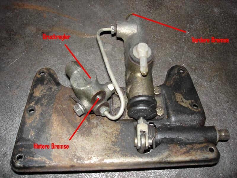

    Auf der Ausfallliste Nr 2 ist der Hauptbremszylinder der im Prinzip wie der Bremszylinder aufgebaut ist.
    Auch hier wieder die Dichtringe,es gab mal nen Gummi Revisionskit den ich aber schon jahrelang nirgends bekommen konnte.
    Fehlerquelle Nr 3 wäre dann (siehe Pic) dein Druckregler der die Hintere Bremse ansteuert verstopft sein.Eher selten.

    Okay, danke fuer Deine ausfuehrliche Antwort.
    Bremsflüssigkeit wurde ja erneuert, doch leider direkt in einen geschlossen Behälter gesogen. Konnte ich dadurch leider nicht sehen.
    Entlüften, was mit dem Wechsel der Bremsflüssigkeit einhergeht (?!), hat auch nichts geholfen. Bei Druckausübung auf das Pedal hat sich nicht mal was einen Hauch bewegt.
    Bevor ich mir dann also einen neuen Zylinder anschaffe, tausche ich die Ringe. Gibts die in jeder guten Selbsthilfewerkstatt oder so spezifisch, dass ich die vorher beim Händler holen sollte?
    Bietet sich ja an, wenn es 1. nicht war. Die Ringe habe ich dann ja noch
    Tja, und das ist der Tipp von dem Selbsthilfewerkstattleiter bzw. in Kombination mit 2. Er kennt eine Cosa natürlich auch nicht so gut. Macht auch immer nur Scherze drüber. War schon kurz davor sowas bei eBay einzukaufen.

    Genau die Dichtringe sind schwer bis garnicht zu bekommen.
    Für den Hauptbremszyli sind sie größer.
    Gab aber wie erwähnt nen komplettkit mit allen Gummis.
    Eventl. kann dir Rita weiterhelfen.
    Falls sie irgendwo diese Kits ausgräbt ich würde auch einen nehmen :D
    Vor über nem Jahr hat mir Roller Scholz in Berlin als einziger wenigstens die Zylinderschutzventile besorgen können.
    Stückpreis 3 € mit der Piaggio artikelnr. 229251 ,hilft vielleicht weiter.
