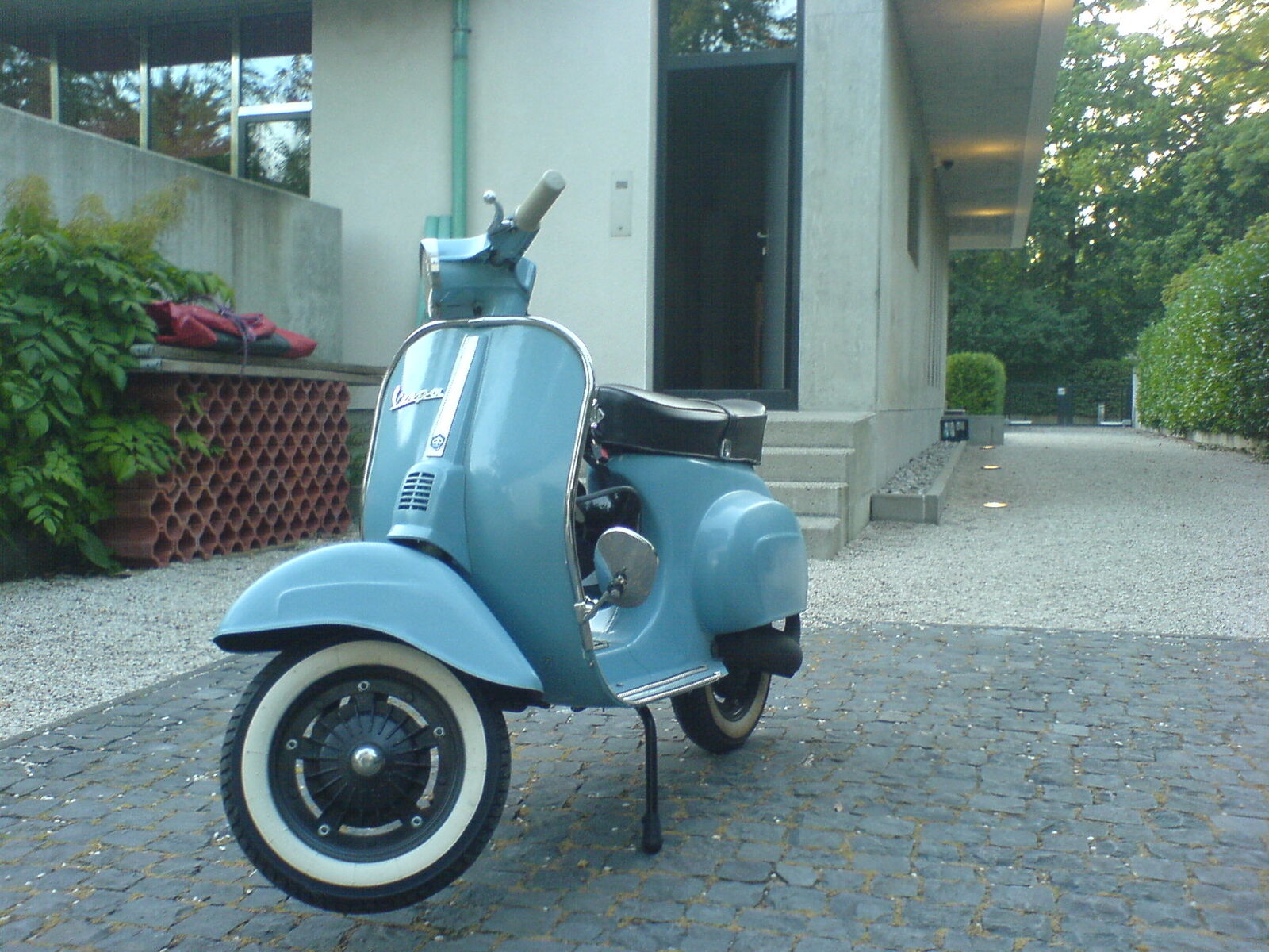

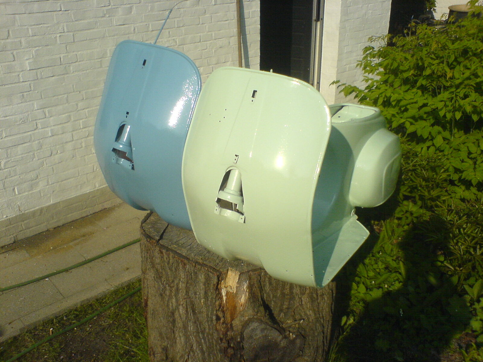

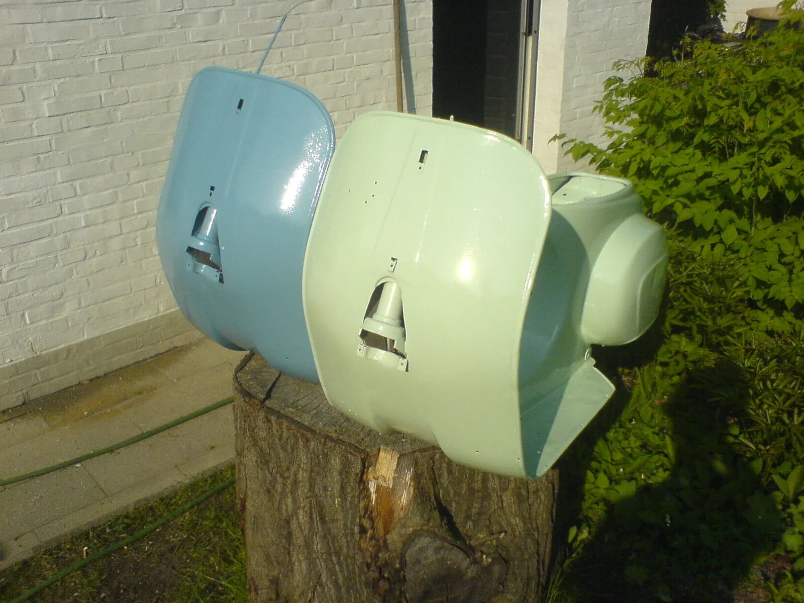

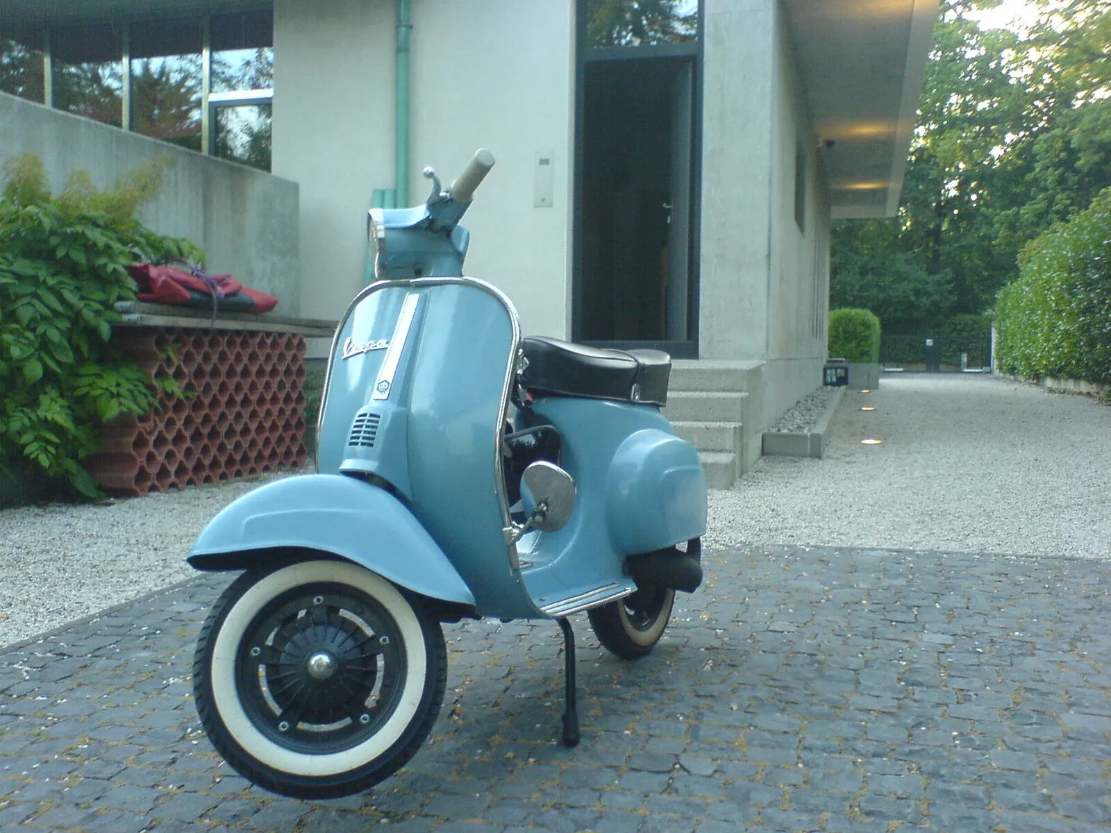

    Ich stehe auch auf die schönen alten Modelle, da machen sich helle Farben ganz gut, als Beispiel Hellblau oder türkis, wobei creme auch sehr cool kommt.
    Türkis und hellblau hätte ich als Bild da:
      • 330.93 kB
      • 430
      • 297.28 kB
      • 398
