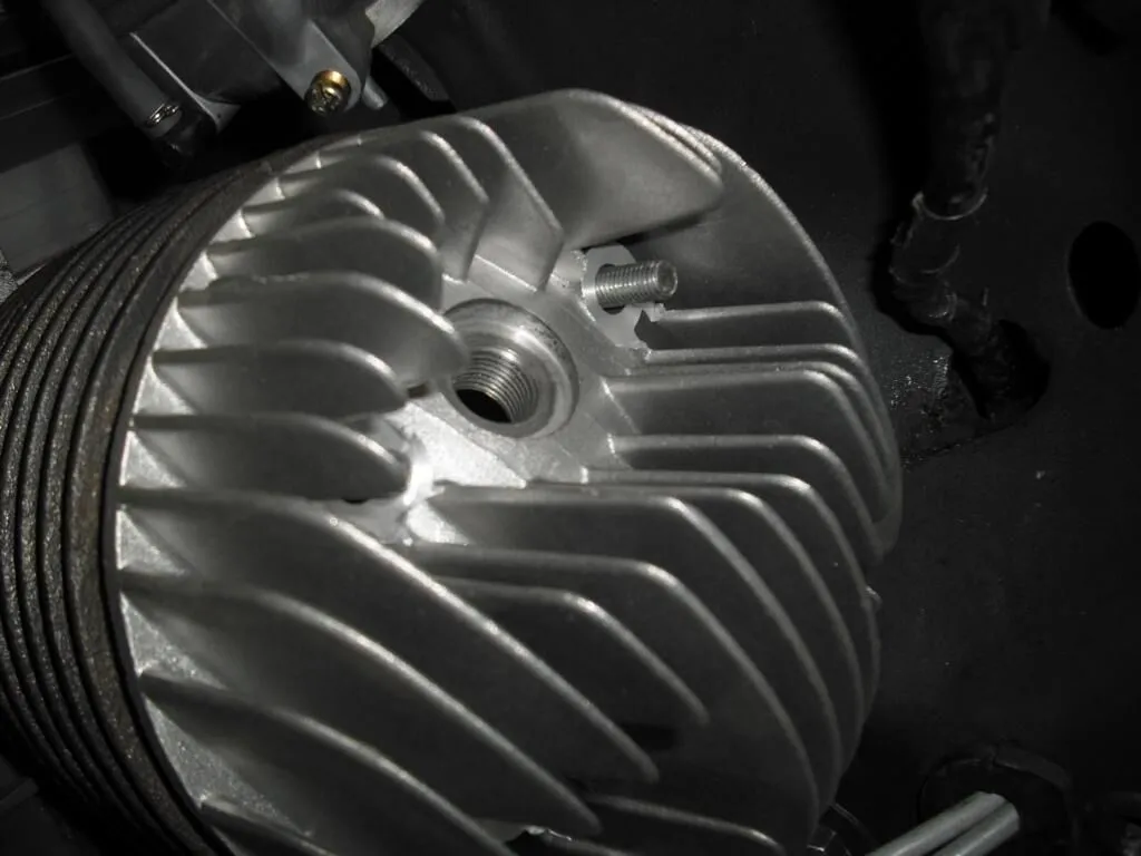

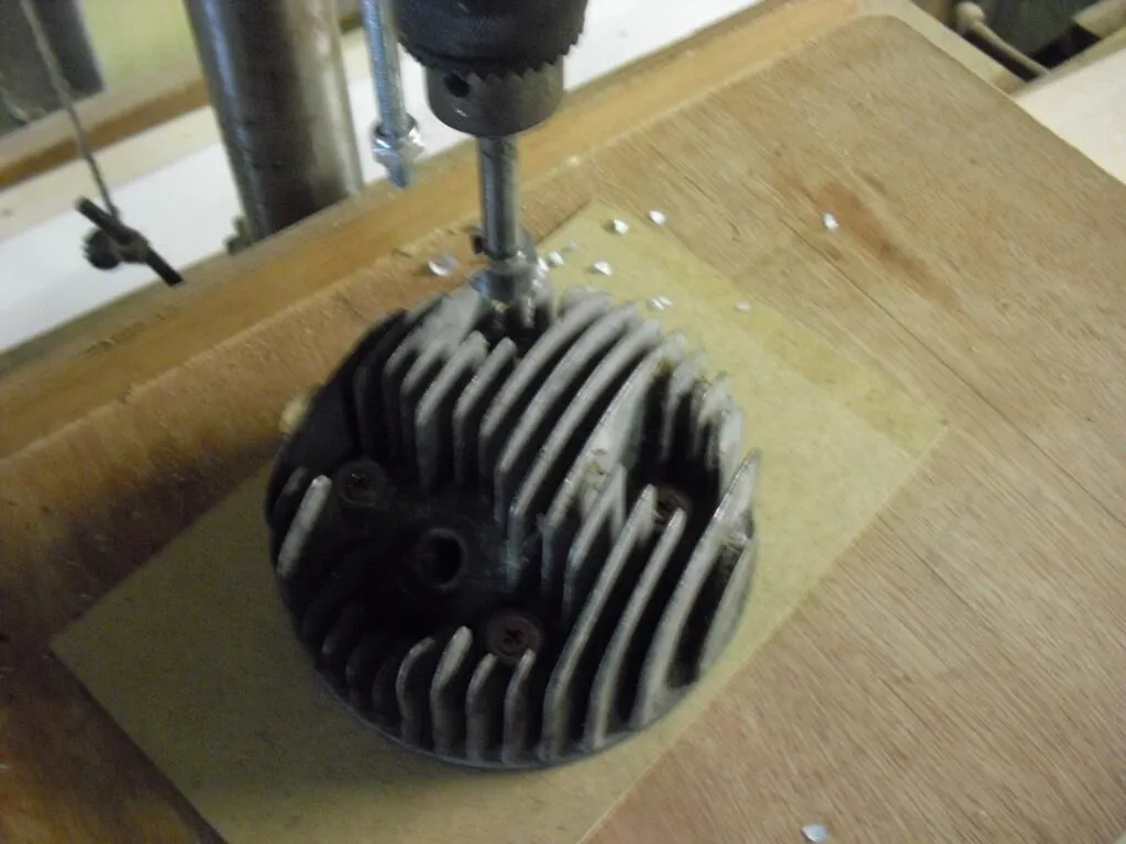

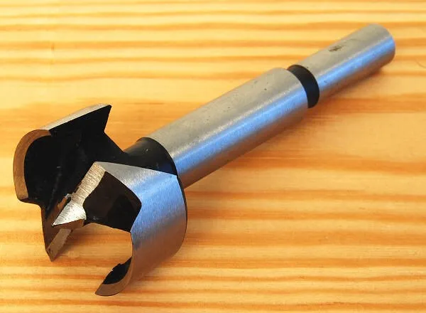

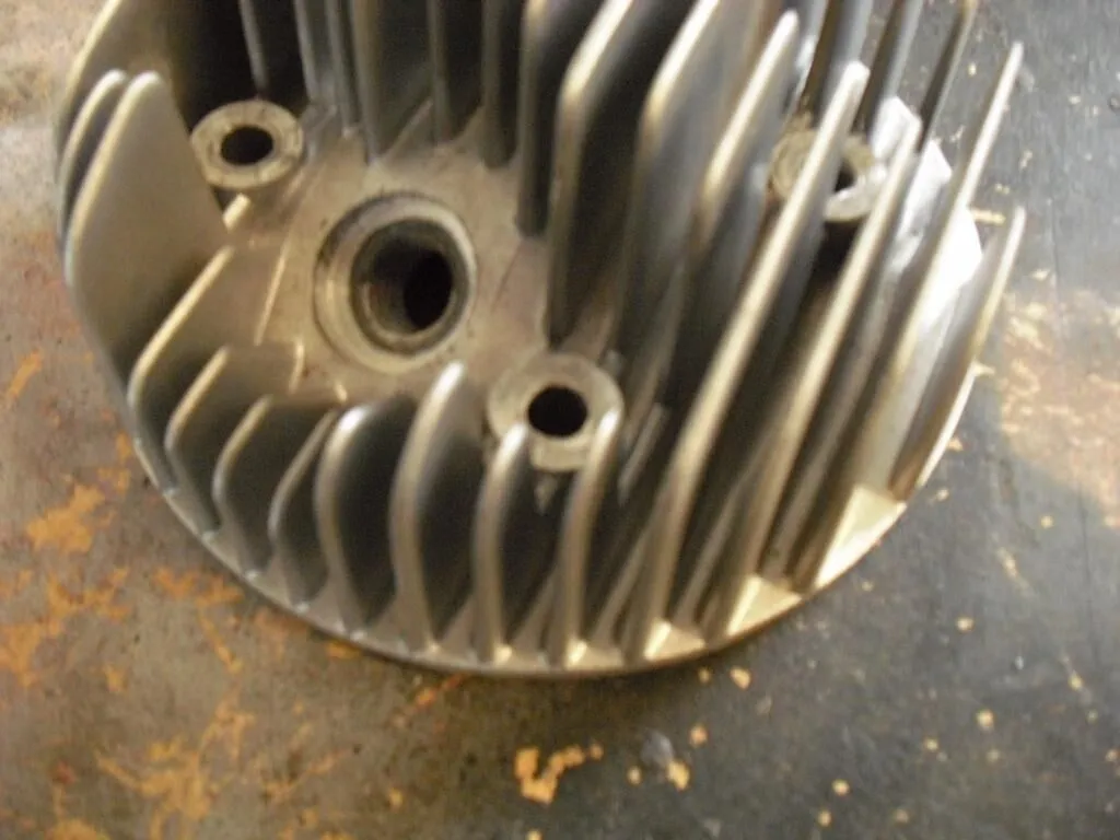

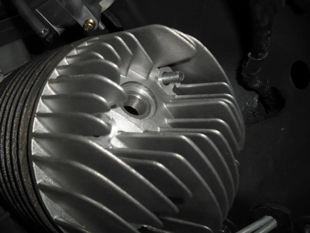

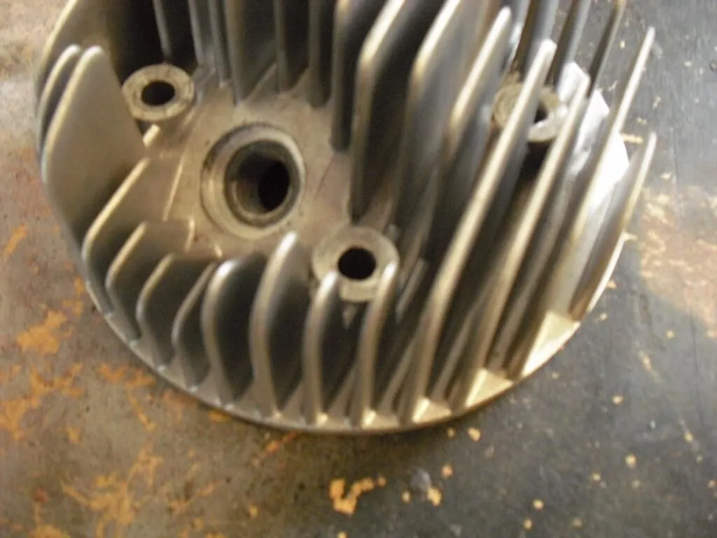

    so hab mir nun mal ne platte gemacht wegen mein stehbolzen problem
    die kack m7 bolzen sind ja einfach zu kurz und ich zu geizig mir für 40€ lange zu kaufen
    kann man nicht einfach in diesem bereich um 5mm abtragen? es ist ja genügend fleisch da!
    ich hätte an so ein bohrer gedacht damit es eine schöne ebenefläche gibt
  • Pornstar
    Ten Inch Terror
    634
    18,024
    3,469
    Hamburg
    • May 4, 2009 at 19:11
    • #767
    Mit einem Forstner Bohrer wirst Du da gar nichts, der ist für Holz! Ein Zapfensenker muss es sein. Der kostet aber wahrscheinlich mehr als 40 Euro. Geh mal in eine Schlosserbude. Vielleicht geht da was gegen Entgeld in die Kaffeekasse. All zu weit würde ich den Sitz der Mutter allerdings nicht runtersenken.
  • Basti_MRC
    • May 4, 2009 at 19:34
    • #768
    ich weiß das dat für holz ist!
    aaaaber das doch nur alu und eiche ist auch ziemlich hart!
    mal schaun
    trotzdem danke
  • 68iger
    3,640
    654
    • May 4, 2009 at 19:46
    • #769
    Du wirst Dir nur hässliche Ratterer ins Alu machen. Bei einem Schneidwerkzeug sind nämlich Span- und Freiwinkel auf den Werkstoff abgestimmt. Das funktioniert nicht wirklich zwischen Alu und Holz.
    Gruss, Wolfgang
  • nachbrenner
    Vesparator
    16,714
    3,096
    44
    aichach
    Krankes Teil

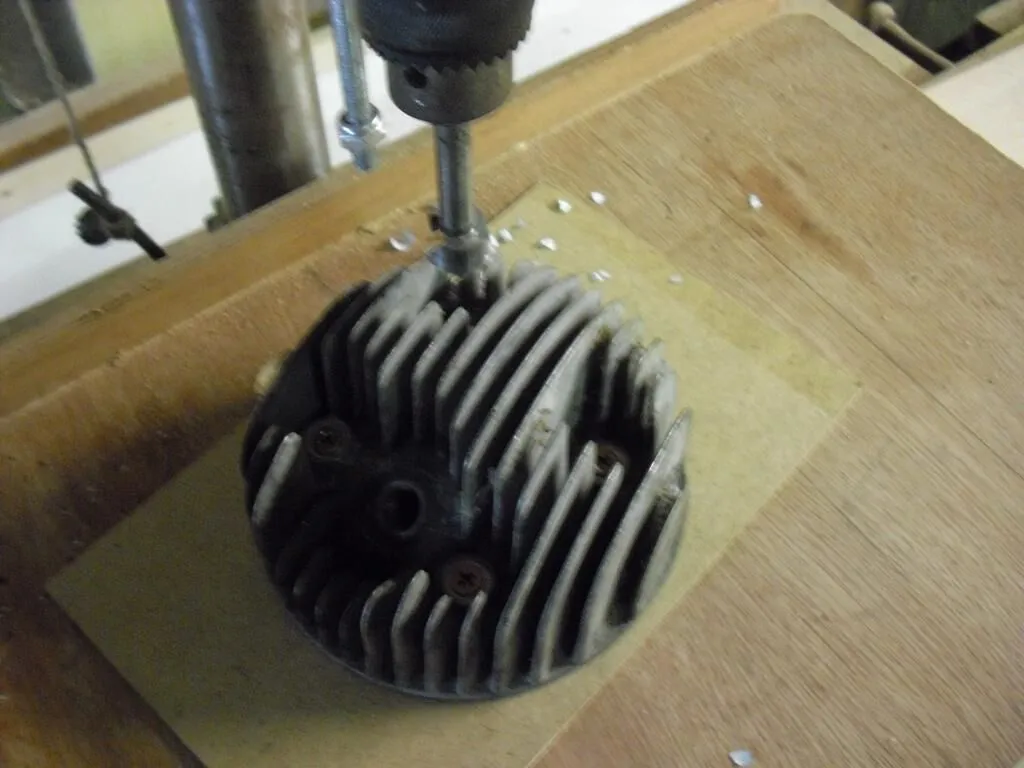

    • May 4, 2009 at 20:05
    • #770
    Bei Alu,langsammer Drehzahl und viel Druck dürfte das für 2 Senkungen schon gehen,außerdem gibt es Beilagscheiben :thumbup: 5mm sind aber schon ganz schön viel.
  • n4rf
    1,080
    210
    Aachen; Wettringen im Münsterland
    PX80 bj.82 mit 139 Malossi
    • May 5, 2009 at 01:17
    • #771
    Ich würds lassen.
    Die Materialdicke ist an der Stelle wohl nicht umsonst so gewählt worden.
    Man muss auch immer die Spannungen bedenken die im Material auftreten. Diese verteilen sich ganz anders wenn man etwas mehr oder weniger Material hat.
  • Basti_MRC
    • May 5, 2009 at 08:22
    • #772
    Zitat von n4rf
    Ich würds lassen.
    glaub ich nicht!
    ich denk mal ein grund ist das man auch noch die schrauben mit den fingern rauf bekommt
    zur not hab ich noch köpfe
  • 2phace
    10,962
    2,155
    Hilden, Nähe Düsseldorf
    • May 5, 2009 at 08:55
    • #773
    Ich möchte nicht unter deiner Seitenhaube sitzen, wenn der Kopf flöten geht... ;(
    Mal ehrlich: Wieso dieser Aufwand, nur um nun noch die paar Kröten für richtige Stehbolzen zu sparen? Das passt nicht recht zu deinem Projekt...
  • Basti_MRC
    • May 5, 2009 at 08:56
    • #774
    der kopf hat ca: 3 cm volles alu an dieser stelle!
    ich nimm nicht unbedingt 5 mm ab vll sind es sauch nur 3mm

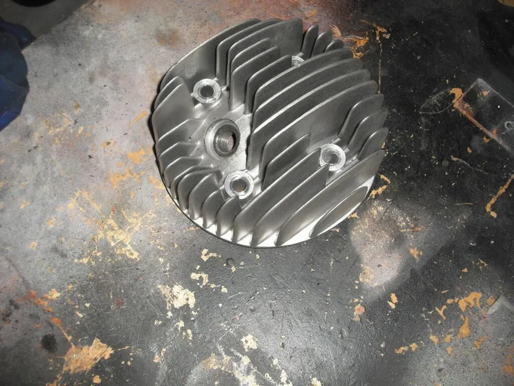

  • Basti_MRC
    • May 5, 2009 at 23:35
    • #775

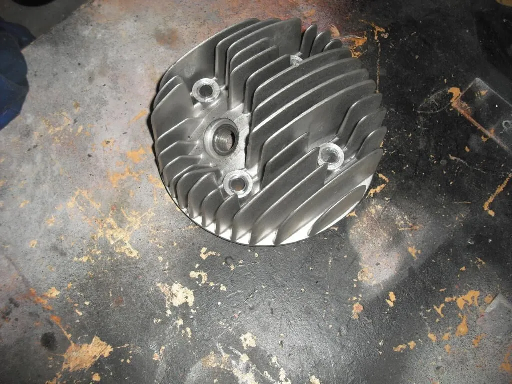

    so der kopf ist bearbeitet!
    alles gut gegangen! nicht wundern da sind 2 verschiedenen köpfe zu sehen am 1. getestet un für gut befunden und den 2. fertig gemacht!
    hab heute denn auch gleich mal die zündung auf 17 abgeblitzt ist doch ein guter wert oder?

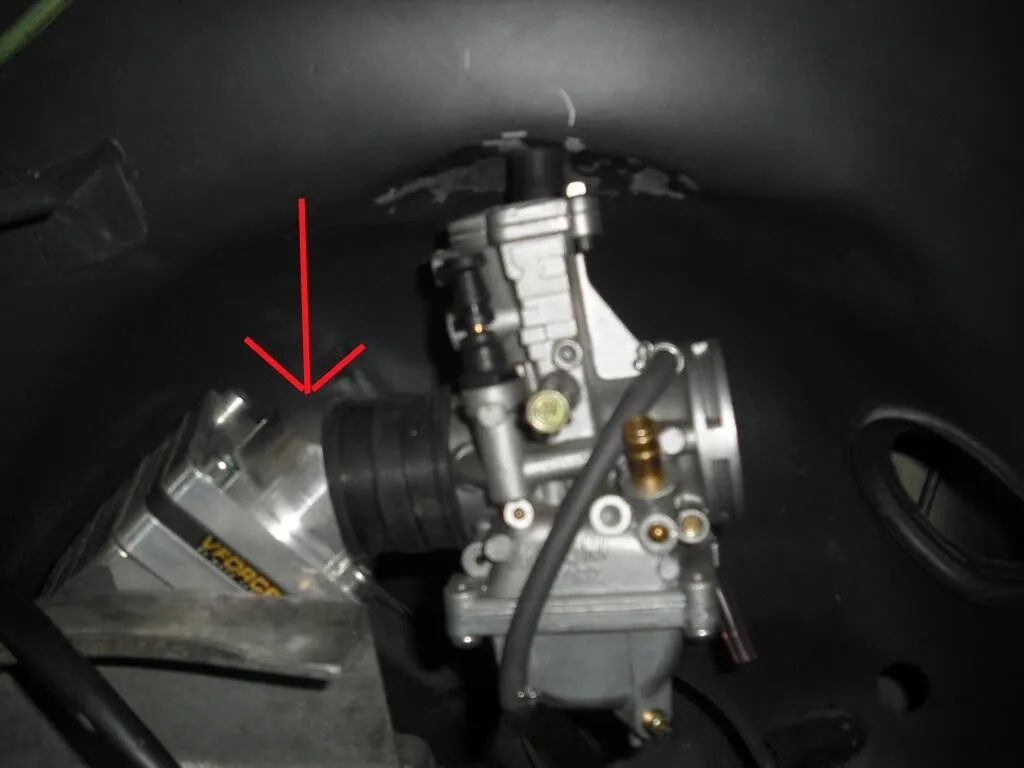

    und nun nochmal kurz zur pumpe da ich die morgen fertig machen will!

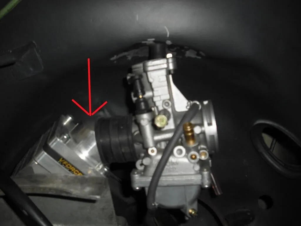

    wo soll ich am ass gehen? im ansaugbereich der membrane das nun klar aber ich hab da nicht viel fleisch :thumbdown:

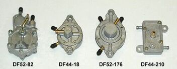

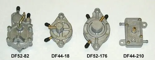

    unterdruck pumpe?
  • Basti_MRC
    • May 6, 2009 at 10:26
    • #777
    jup hier
      • 18.4 kB
      • 500 × 195
      • 164
  • alexhauck
    17,408
    3,417
    SHA
    reiner Internetrollerfahrer
    • May 6, 2009 at 10:55
    • #778
    In Ansaugrichtung hinter der Membran den Stutzen einschrauben, also auf der Kurbelgehäuseseite der Membran. Da hast 2 Druckimpulse, damit arbeitet die Pumpe besser :love:
    • Primavera 125
  • Basti_MRC
    • May 6, 2009 at 11:02
    • #779
    :wacko::?:
    8o
    bilder sprechen mehr als 1000 worte
    Einmal editiert, zuletzt von Basti_MRC (May 6, 2009 at 11:09)
    1,013
    60,198
    11,657
    • May 6, 2009 at 11:10
    • #780
    nur interessehalber:
    "unterdruckbenzinpumpe" bedeutet doch, dass die pumpe durch den ansaugunterdruck betrieben wird, richtig? ich schalte also den saugschlauch an den ASS und den 2.? vor den gaser?
    ist ja quasi ne gewollte falschluft?! was spricht gegen elektrisch?
