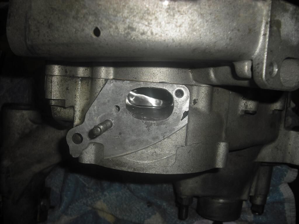

    wenn 3 sind ist es gut und ich bin zufrieden! alleswasdarüber ist, ist luxus!
    morgen wird der motor gespalten!
    der kolben wird ein wenig nach bearbeitet und vill mach ich den einlass noch größer!
    morgen gibt es bilder und viele viele fragen :D

  • Basti_MRC
    • July 8, 2009 at 13:10
    • #1,066

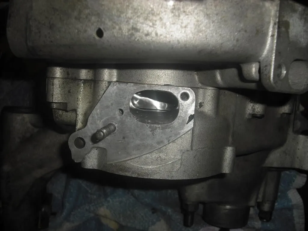

    der einlass war auf ori größe des mmw angepasst!
    die kolbenfenster des gs kolben hab ich am original angepasst!
    35er oder nicht?

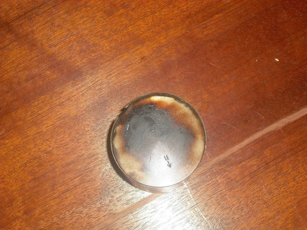

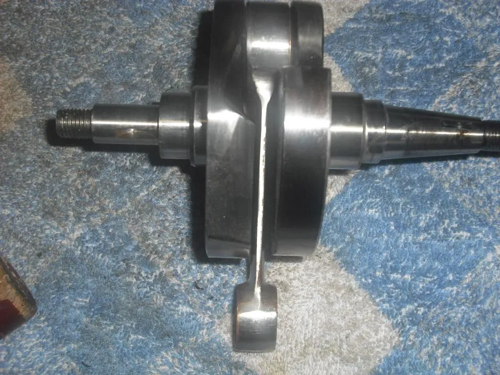

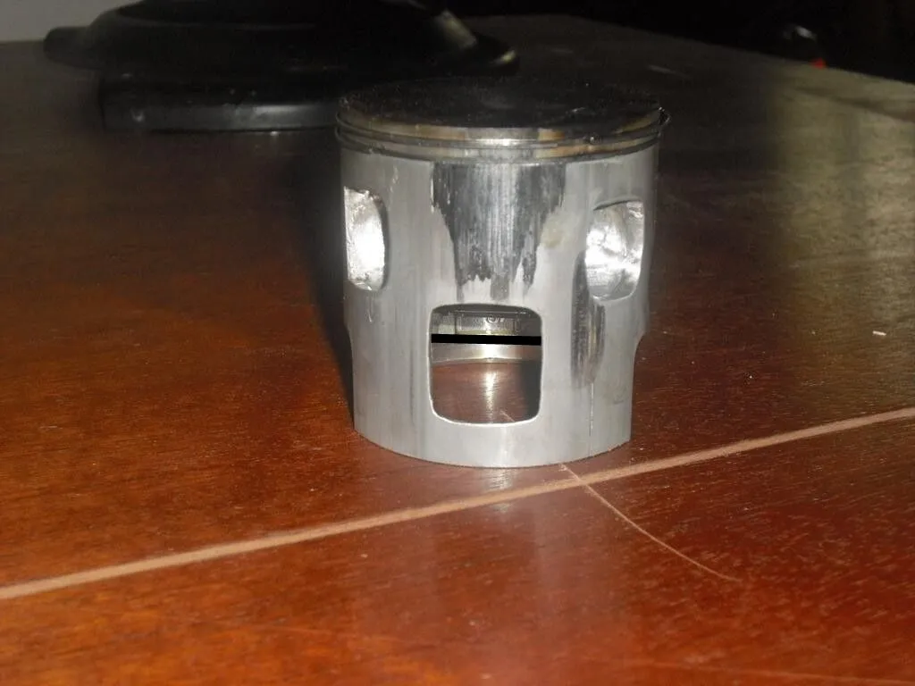

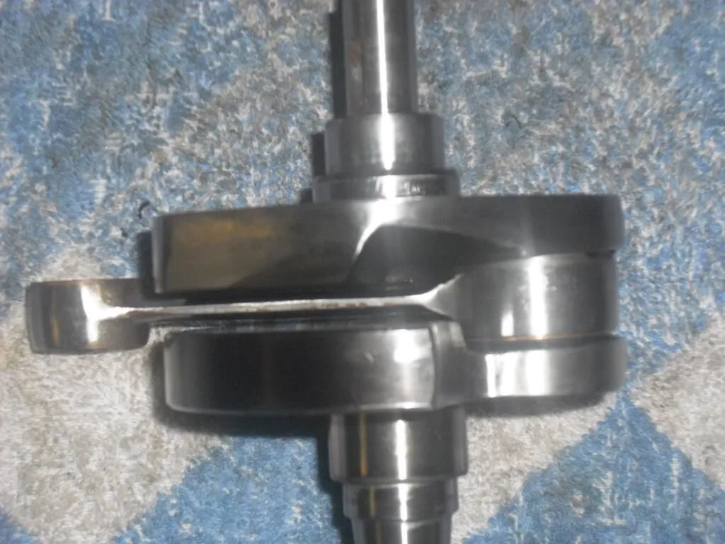

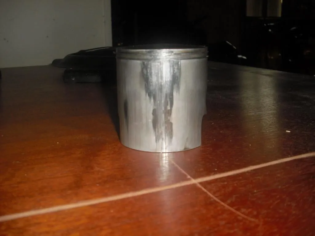

  • Basti_MRC
    • July 9, 2009 at 19:21
    • #1,068
    erstmal ich benutz die dichtung bzw. spacer! blöden idioten die!

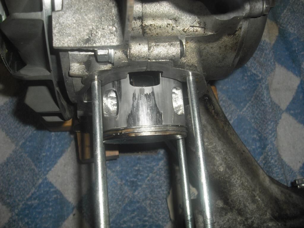

    nach dem ich die dichtung mal drauf hatte hab ich 10 mal die gezeiten gemessen und bin auf folgendes ergebnis gekommen und war überrascht wieviel 0,8 mm ausmachen 8|
    A 192°
    Ü 128°
    VA 32
    ist das so i.o.?
    nachdem motor spalten hatte ich ne menge span im getriebe!

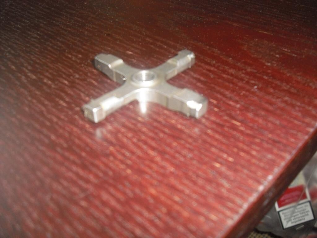

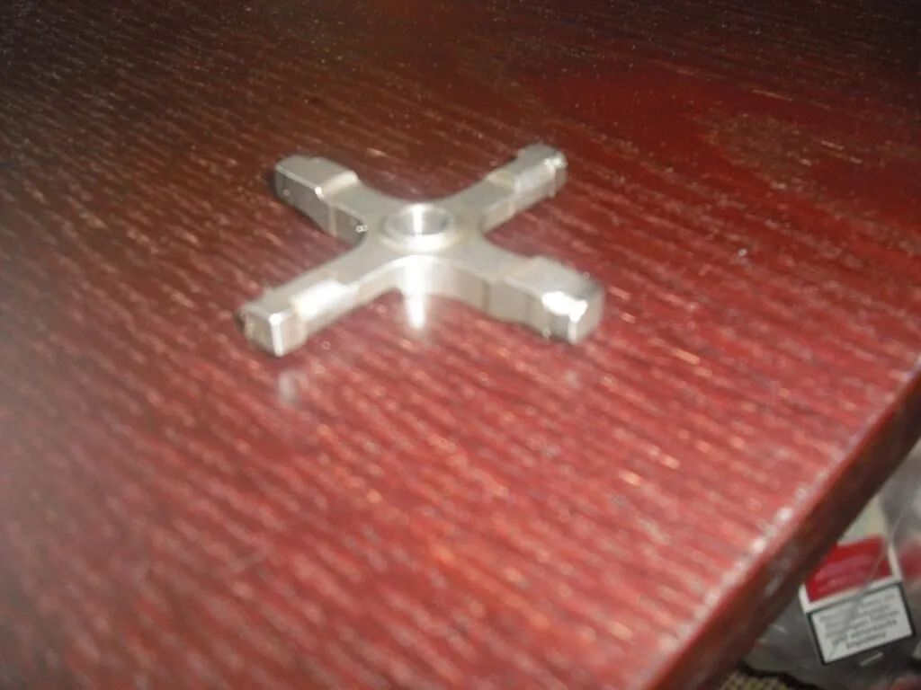

    dazu kann ich nur sagen cosa kupplung ist der letzte müll! danke SIP für den dreck den ihr verkauft! :cursing: das schaltkreuz ist nach 150km hin!

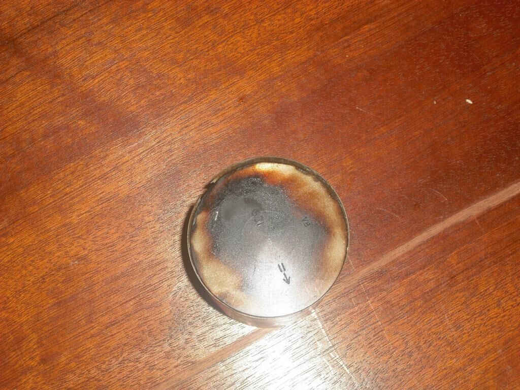

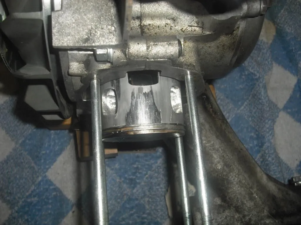

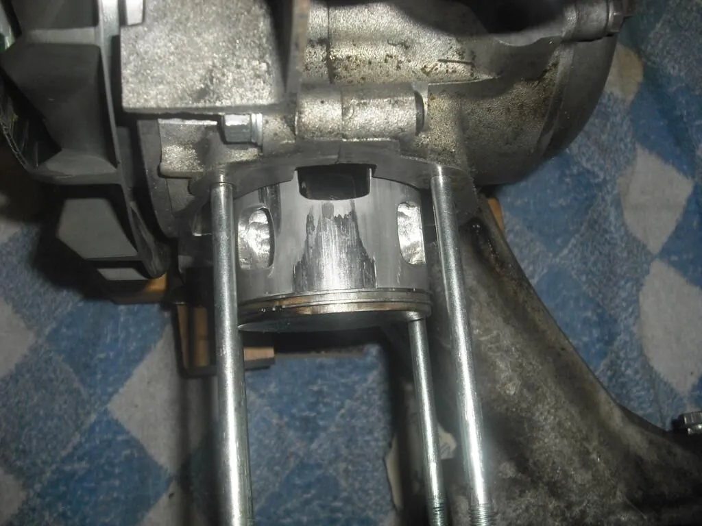

    der klemmer war doch ein wenig heftiger als gedacht, ich werd mir einen neuen GS kolben bestellen ;(
    ich denke doch das der einlass gross genug ist ich bekomm zwei finger durch und ich habgrosse finger

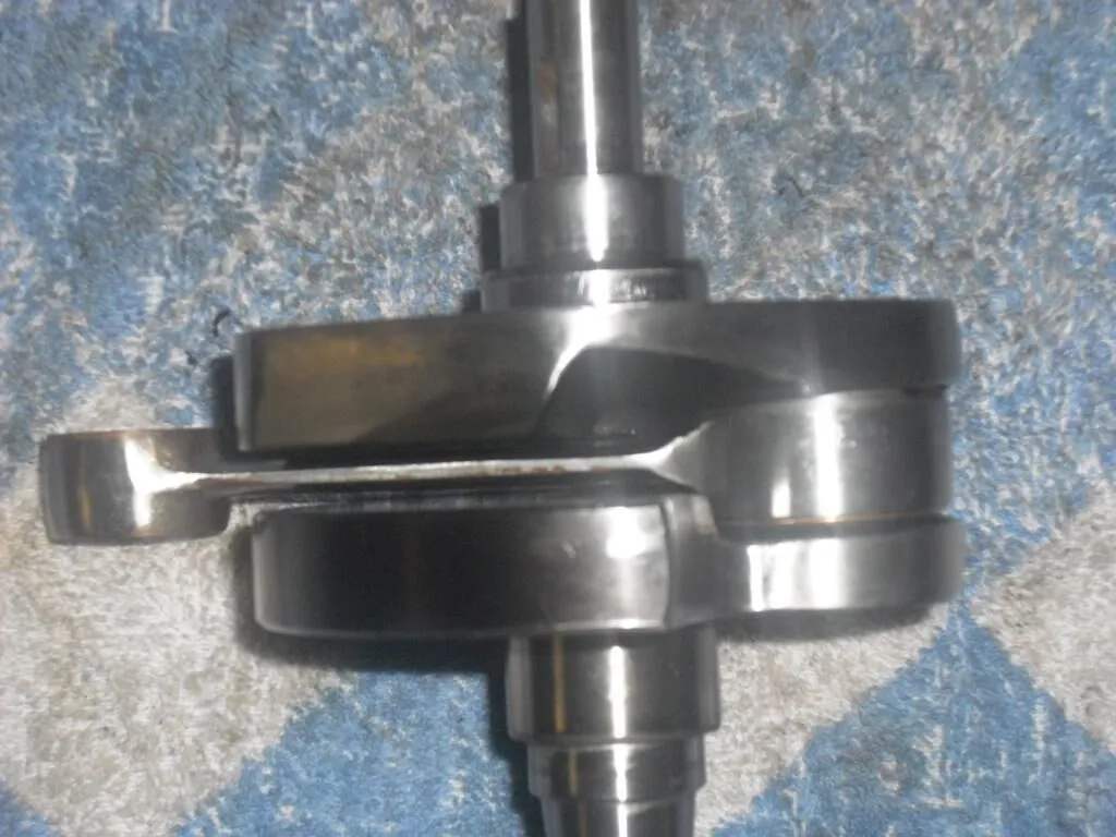

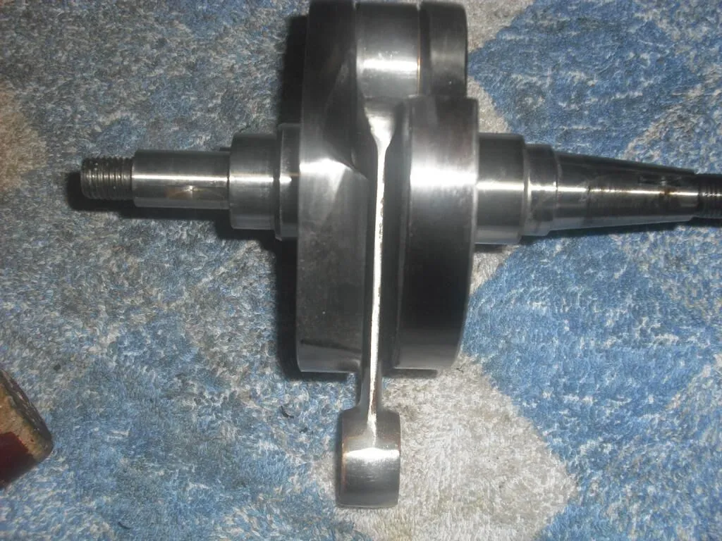

    hier noch die bilder der welle vor der bearbeitung!
  • Vespa-Chirurg
    Die Sichel der Gerechtig
    8,117
    1,560
    Schleswig Holstein

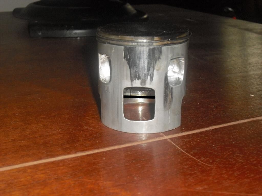

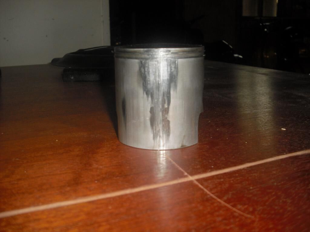

    • July 9, 2009 at 19:45
    • #1,069
    Moin
    Sind die Kolbenringe denn fest gebacken? Weil, so schlimm sieht der auch nicht aus. Da würde ich Kanten oder Grate wegschleifen.
    Ich würde mir einen zweiten Kolben bestellen plus Kolbenringe.
    Den Kolben mir neunen Ringen noch mal fahren bis du den Motor so hast wie du wolltest.
    Wollte ich bei mir auch machen, dass Ergebnis kennst du...
    Also den alten Kolben versuchen nochmal zu retten und den neuen auf Lager legen. Mein Tipp.
    Grüße von der Küste
    Holger
  • Basti_MRC
    • July 9, 2009 at 19:47
    • #1,070
    jup waren fest! zumindestens der untere war es! kaum raus zu bekommen! :thumbdown:

    Also wenn ich das Schaltkreuz sehe dann wird mir mal wieder bewußt wo die Dinger herkommen !!!!!
    Nach 150 km sollte das nicht passieren. Da kannst du die Motorschrauben gleich gegen Schnellverschlüsse austauschen ,um den Motor bei einer größeren
    Tour :-7 am Straßenrand zu spalten ^^
    Ne im Ernst....Leistung hin oder her.......aber da macht das ganze keinen Spaß mehr :+1

    das liegt wohl eher an der kulu die nie richtig getrennt hat und dadurch eher ein gang rein knacken anstatt einlegen war!

  • Likedeeler
    Forenstasi
    154
    11,944
    2,325
    Herzogtum Lauenburg
    PX221, GS/3
    Vagabunden RC
    • July 9, 2009 at 23:27
    • #1,073
    Was den Einlass anbelangt: ich hab´ keinen Blassen von Membranen, aber ich glaub´ mein Drehskibär hat die selben Maße (wenn nicht sogar größer)... :D
  • Basti_MRC
    • July 9, 2009 at 23:37
    • #1,074
    richtung kulu geht nicht weiter..
    wo soll ich noch hin? :?:
  • Pornstar
    Ten Inch Terror
    634
    18,024
    3,469
    Hamburg
    • July 10, 2009 at 09:08
    • #1,075
    Nirgendwo! 6 Klappen-Poser-Membraneinlässe, aufgescheißte Gehäuse, Einlässe über beide Gehäusehälften und alle anderen großen Löcher werden komplett überbewertet. Die Leistungsstärksten LF Motoren haben alle normale Membraneinlässe. Mit einem 35er Mikuni und den Steuerzeiten geht das alles schon noch Mal ganz anders nach vorne los.
    Übrigens, so sehen alle Schaltkreuze, die 300% der Originalleistung übertragen sollen, nach 150 km aus. Nicht umsonst predige ich immer wieder :"Nehmt ein originales Piaggio Lusso Getriebe und ein original Piaggio Schaltkreuz." Das sieht dann zwar auch schon nach 150 km so aus, funktioniert aber dafür noch 3000 weiter km mit dem Qualm am Rad.

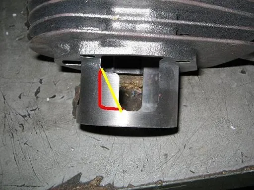

  • Basti_MRC
    • July 10, 2009 at 09:21
    • #1,076
    ich bin ehrlich ich fahr jetzt zwei gleisig! trotzdem glaub ich porni mehr als jeden anderen!
    gut der einlass bleibt!

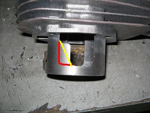

    die fenster im fuss mach ich Komplett auf
    rote linie!
    wie bearbeite ich den klemmer bzw. den abrieb vom alu im zylinder am besten?
    beim 1. versuch der kolben bearbeitung hab ich den boostport ganz geöffnet
    jetzt hab ich die chance alles richtig zu machen.?
    ich bräuchte glaub ich ein neuen schulterring wie ist das optimale spiel bin jetzt bei 0,5mm!
    danke

  • Graue Düse
    3,770
    692
    Timmendorfer Strand
    • July 10, 2009 at 10:49
    • #1,077
    die Aluspuren im Zylinder mit Ätznatron ( Apotheke ) entfernen. Zylinder vorher komplett entfetten, die Aluspuren mit dem Ätznatron betupfen(schäumt etwas auf), mit Wasser spülen, wieder betupfen, spülen, betupfen...........solange bis das Alu weg ist. Achtung:Handschuhe tragen und mit den Klamotten aufpassen, das Zeug hats in sich (Schutzbrille ist auch nicht verkehrt)

    es muss nicht unbedingt ätznatron aus der apotheke sein, denn die habe preise wie in der apotheke :-4
    drano powergel zum bsp ist auf natronhydroxidbasis, und ätznatron ist, wer hätte das gedacht, NaOH, also natronhydroxid.
    auf den verpackungen steht auch -in form eines warnhinweises- welche natriumhydroxid enhalten.
    den gelförmigen abflussreiniger einfach mit nem wattestäbchen auf die aluspuren geben, so lange, bis es nicht mehr weißlich schäumt.
    du kannst auch pulverförmigen abflussreiniger nehmen, aber beim anrühren unbedingt den reiniger stück für stück ins wasser geben und nicht andersrum!!!
    der pulverförmige enthält meist alukügelchen, welche beim ansetzen unter freigabe von wasserstoff zersetzt werden, also unbedingt handschuhe und schutzbrille tragen, denn wenn dir das zeug in die augen sprudelt bringen dir deine 25ps nichts mehr, denn dann kannstse nurnoch hören ;)

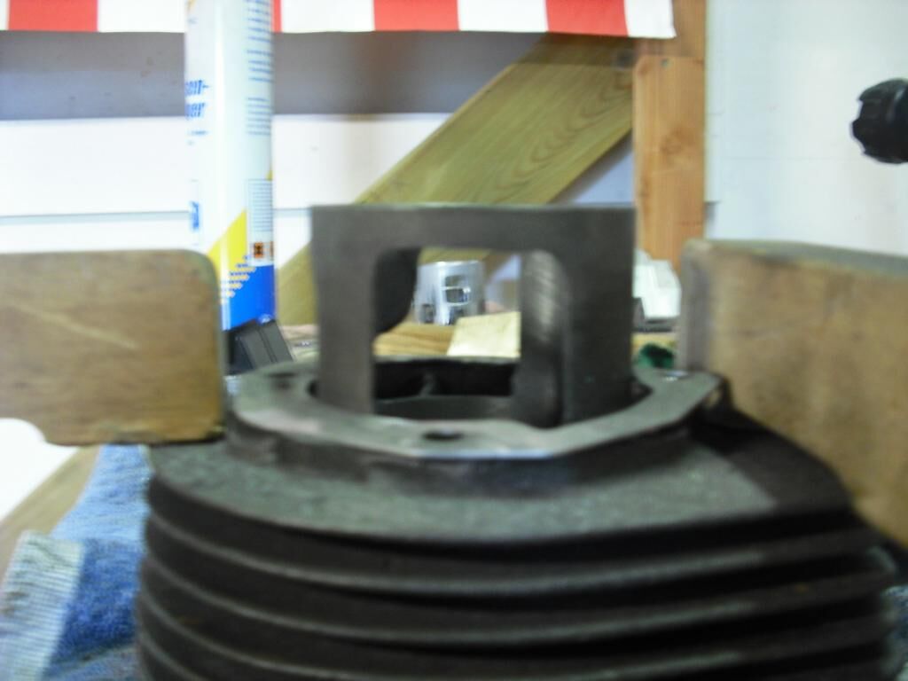

  • Basti_MRC
    • July 10, 2009 at 13:29
    • #1,079
    freundin arbeitet in der apotheke! lass ich mir mitbringen :thumbup:
    kurz mittag und denn gehts wieder in die werkstatt!
    hab den zylinder und die grosse motorhälfte fertig!
    was muss alles im kulu gehäuse bearbeitet werden damit ich keine probleme mit der mmw(cnc) bekomme?
  • kabaschoko
    1,070
    168
    Schwandorf Bayern
    Cosa 200, PX228
    • July 10, 2009 at 13:52
    • #1,080
    Erstens, der Kolben sieht doch geil eingefahren aus, neue Ringe drauf, die Schleifspuren am Kolben mit wasserschleifpapier noch ein wenig weiter anschleifen, keine Angst, der läuft dann besser als je zuvor.
    Du solltest den Deckel bei nem renomierten Dreher Anpassen lassen. JoeV aus dem GSF machts Billig und gut, und hat auch austauschdeckel...(meistens jedenfalls).
    Ich würd auch entlang der Stehbolzen Schmierbohrungen in den Kolben machen, aber Achtung, mit der Bohrung keinen Kanal freilegen.. :D
    Absolute original Schaltkreuze gibts bei S+S oder Classic Scooter Parts.
