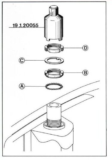

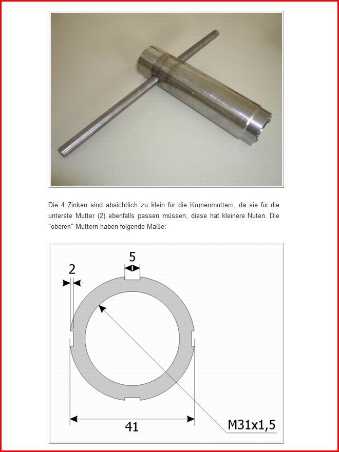

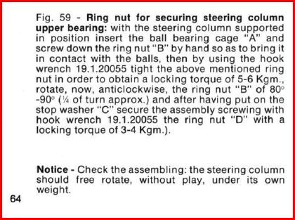

    Hi, der ORIGINALE schon, der hat oben ein Vierkantloch. Weiter ist noch eine Führung dabei, welche in das Lenkrohr gesteckt wird. Weil der Schlüssel ja ziemlich lang ist. Leider hab ich keine Reparaturanleitung der XL2, darum auch kein Bild des Schlüssels. Auf den Beiden Bildern kann man den Schlüssel der XL1 sehen und auf dem Zweiten ein NACHBAU des XL2-Schlüssels. Aber statt des Quergriffs braucht der oben doch nur ein Vierkantloch für den Drehmomentschlüssel. Die aussage meines Vorredners ist auch richtig, Lager anschrauben 1/4 zurück und kontern. Wer des "Neudeutsch" mächtig ist kann den original Text lesen. Ich hab da im übrigen andere Drehmomente; oberes Steuerrohrlager 50-60 Nm
    klaus
