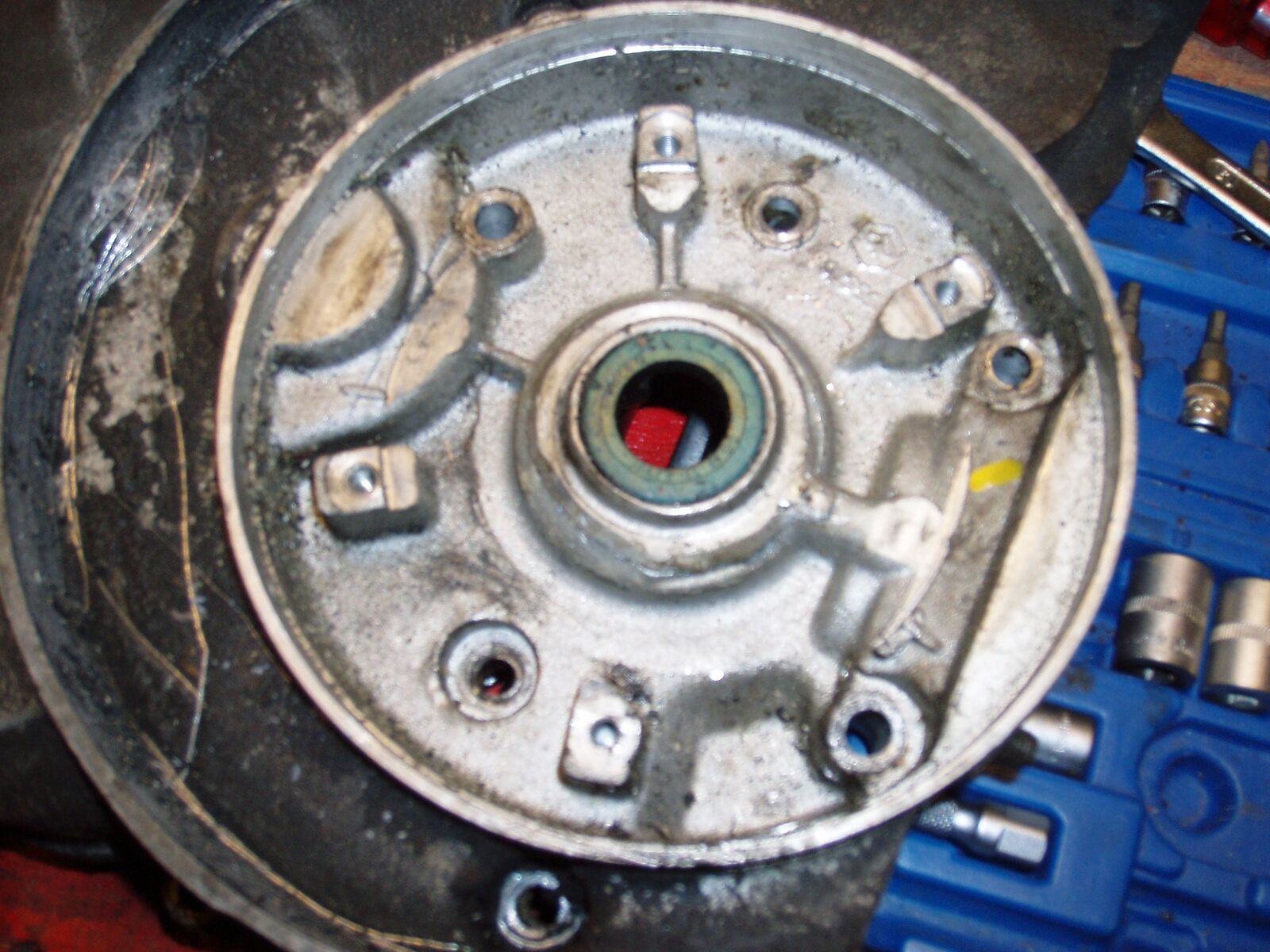

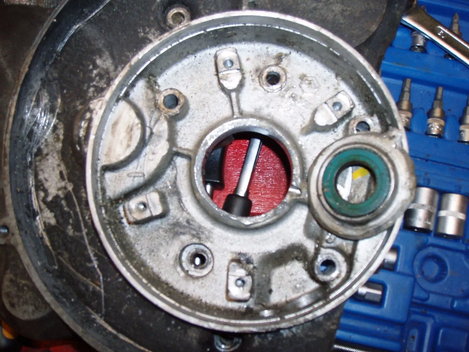

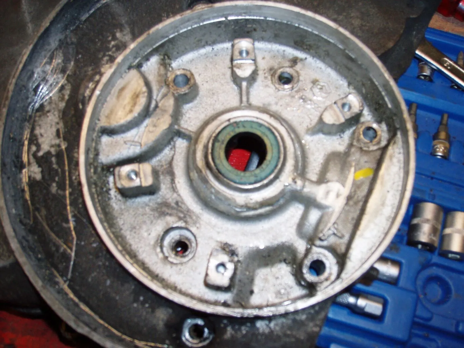

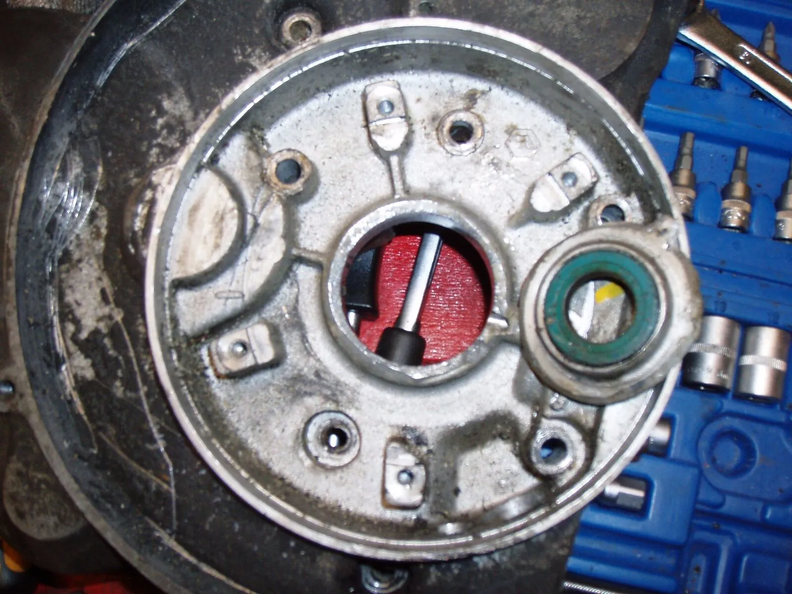

    hallo habe ein problem!bei dem motor den ich geschenkt bekommen habe hat der vorbesitzer die aufnahme für den simmerring an der lima seite rausgeschlagenund mit metalkit wieder eingesetzt !das hielt zwar aber ich möchte das doch dann lieber schweißen wenn das geht!!!ich vermute mahl er hat versucht das lager nach ausen und nicht nach innen auszupressen nun ist die aufnahme für den simmerring rausgebrochen (siehe foto!!)kann mann sowas schweißen ?welches material bzw. aluminum ist das was muss mann beachten ?????bin dankbar für jeden tip!

    solange der lagersitz noch gut ist:
    die bruchstelle blitzblanksaubermachen, nichts anfassen, nichts fummeln oder kratzen.
    versuchen, ob das fragment sich spaltfrei repositionieren lässt. wenn das der fall ist, kann man das schweißen. ob das lohnt, ist die andere frage...

    der lagersitz ist gut kein problem na ja wegen dem kaltmetal was ganz gut haftet muss ich wohl mit dem dremel!hatte es mahl darufgesetzt wo die kurbelwelle noch drinn war und ich denke mir das es da auch die richtige position hat zu schweißen!die kurbekwell kann mann ja mit einer blechhülse schützen beim schweißen aber was kann sowas kosten !!!! hat jemand eine ahnung ?? gruß gernot

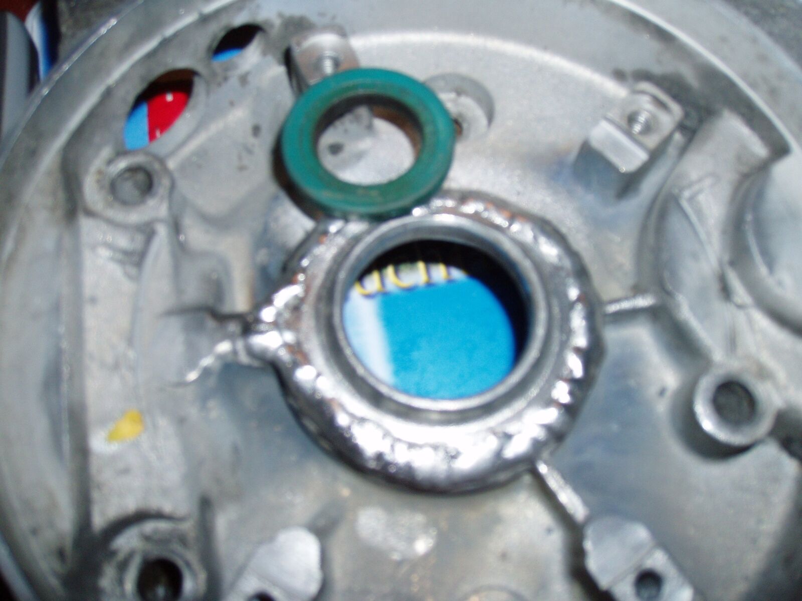

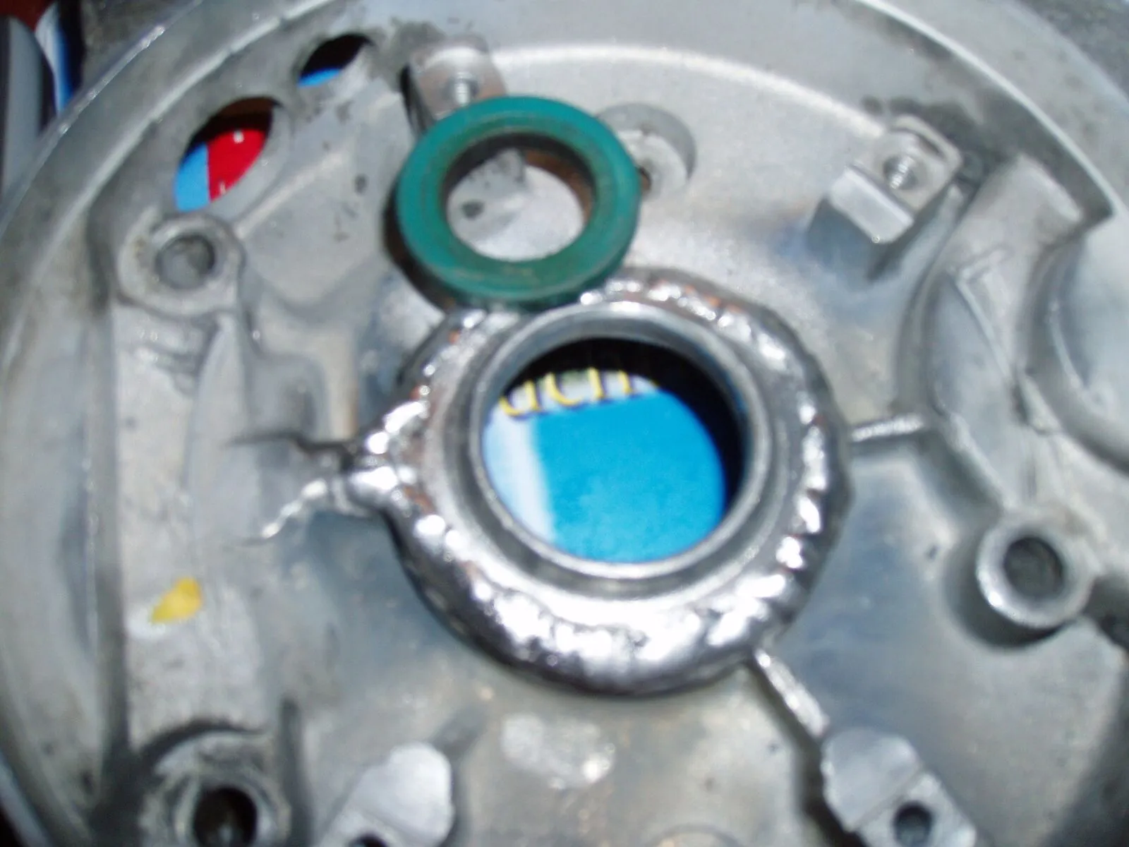

    hallo habe die motorhälfte schweißen lassen sieht super aus und dicht ist es auch!habe mir auf der drehbank einen dorn gedreht aus hartholz der stramm das abgebrochene teil zentriert und habe es dann schweißen lassen in einem fachbetrieb hier in emden!super sache super billig super leute da !!!würde ja gerne werbung machen!!grinsss die haben das teil in einem speziellen ofen vorgeheitzt und dann geschweißt!!! im anhang ein foto von der fertigen sache!
    gruß gernot
