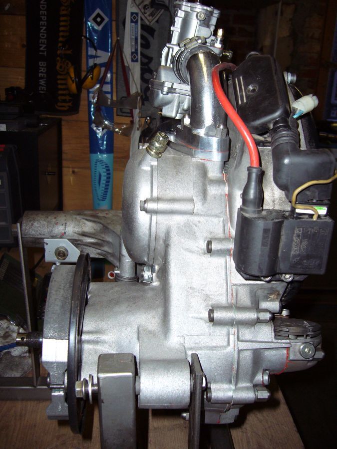

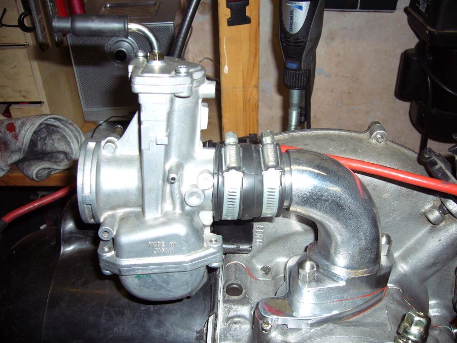

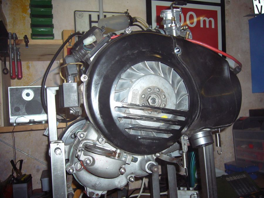

    Zitat von Likedeeler
    Und es war doch nicht die Primär. War wohl Montag doch zu spät zum klar denken.
    Die Verzahnung ist ja grundsätzlich gleich. Wenn man den: / um 180° dreht sieht er immer noch so aus und nicht so: \.

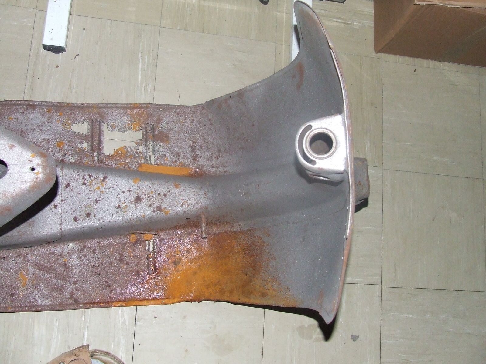

    Das Innenleben der Kulu wollte partout nicht über den Halbmond (der ist unschuldig & neu). Neues Innenleben und ich kann den ganzen Mist morgen wieder zusammenschrauben...
    Habe ersteinmal fertig, warte jetzt nur darauf, dass es mal nen anständigen Ansauger gibt...
    Das ist aber auch alles eng.

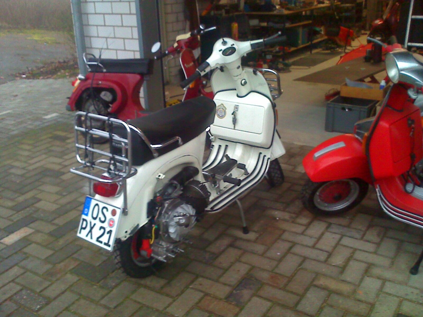

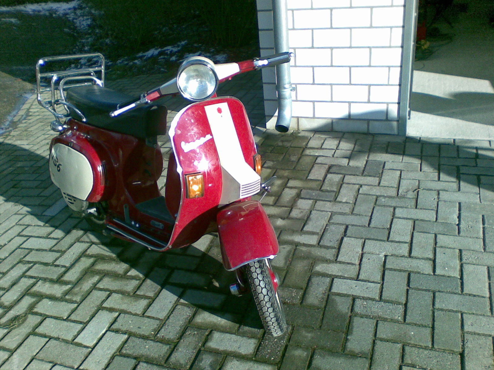

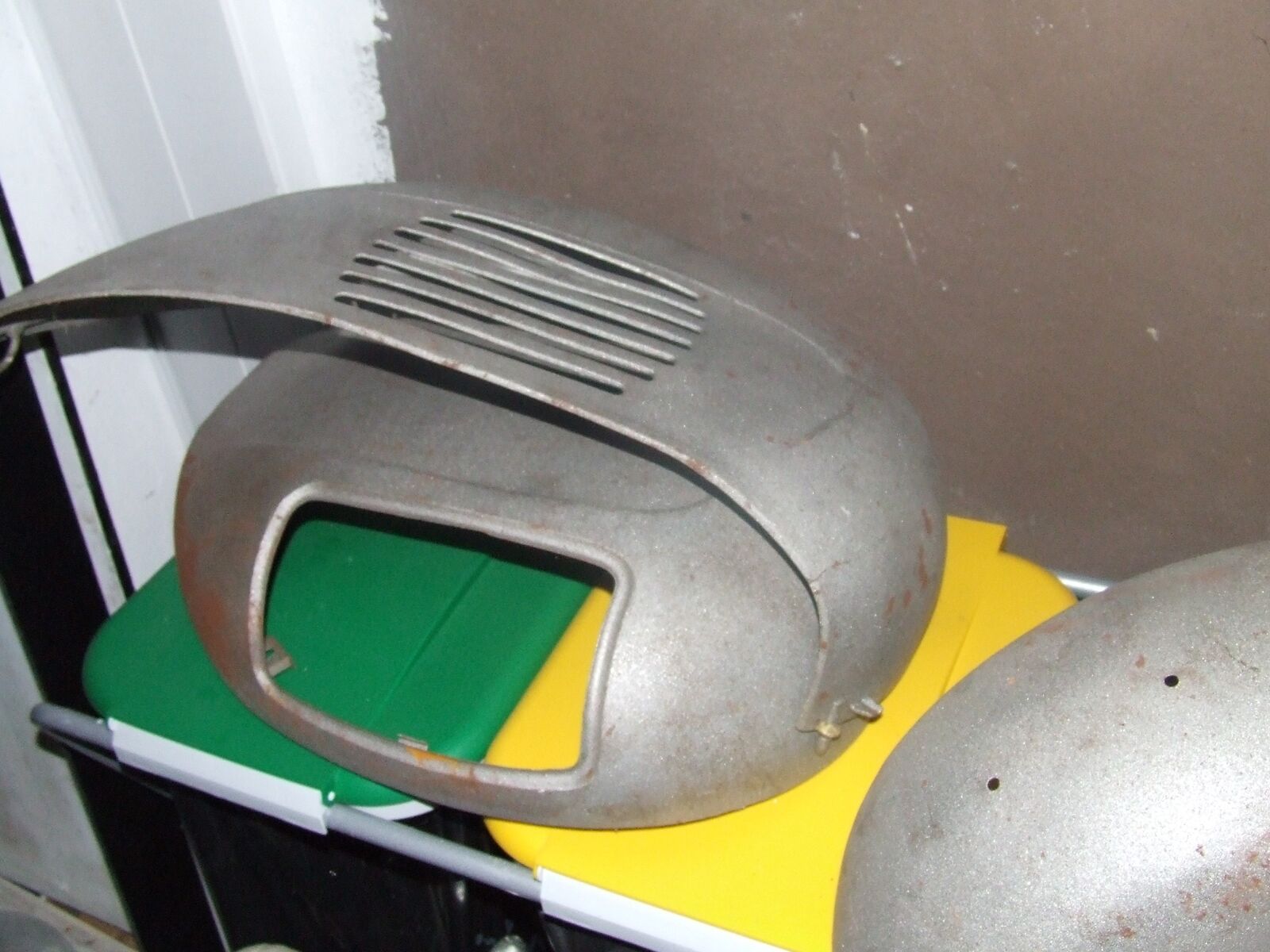

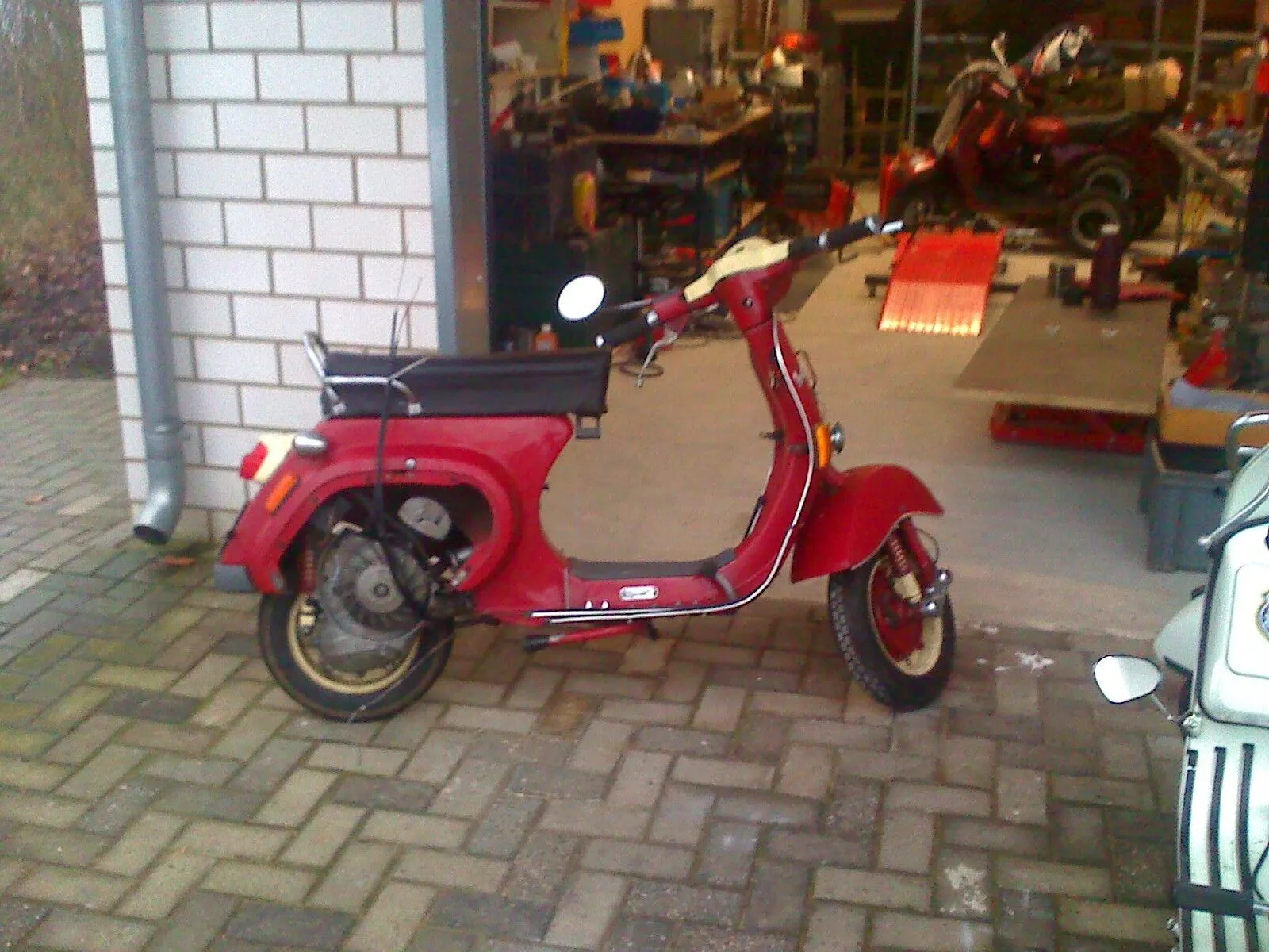

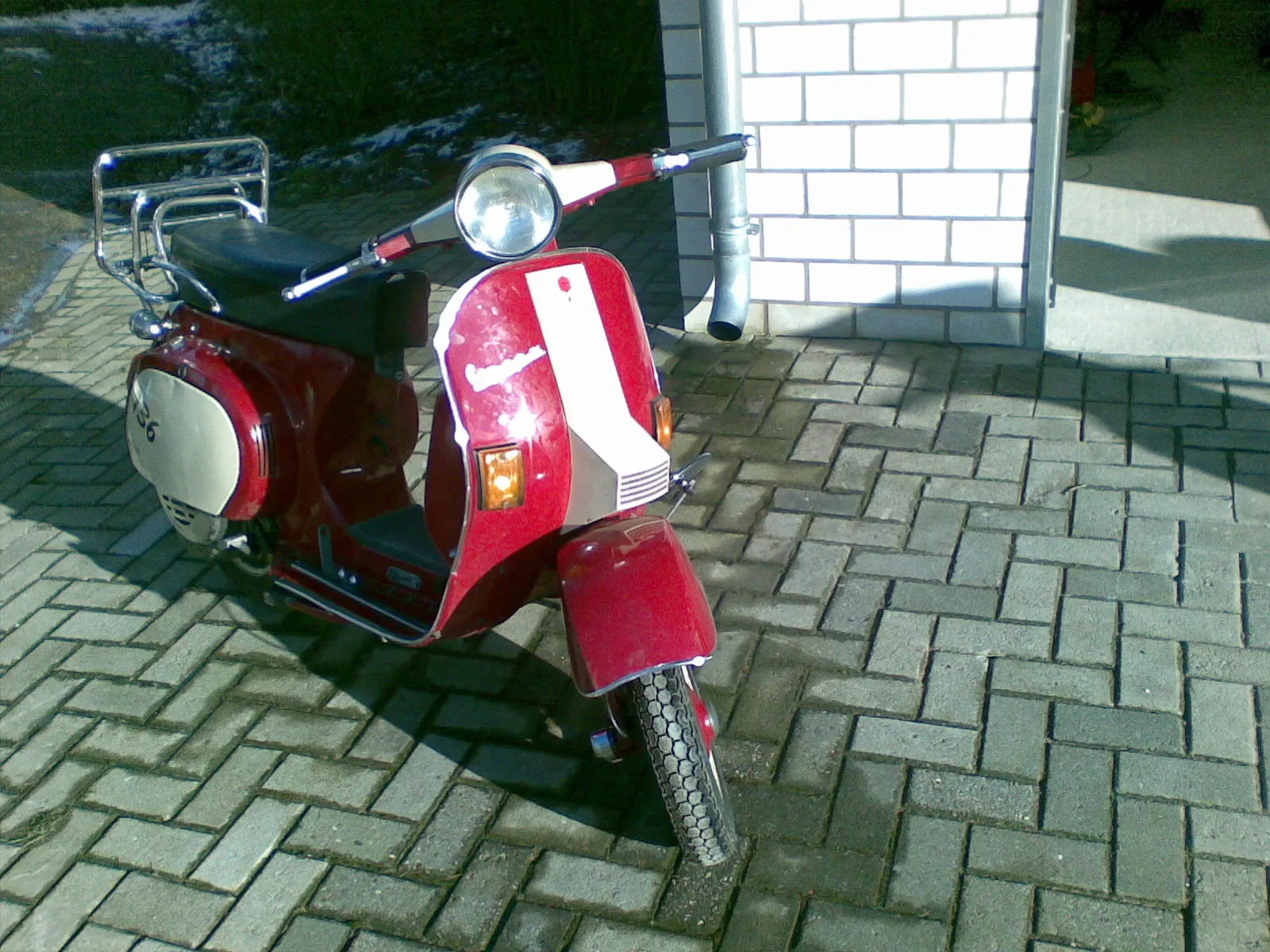

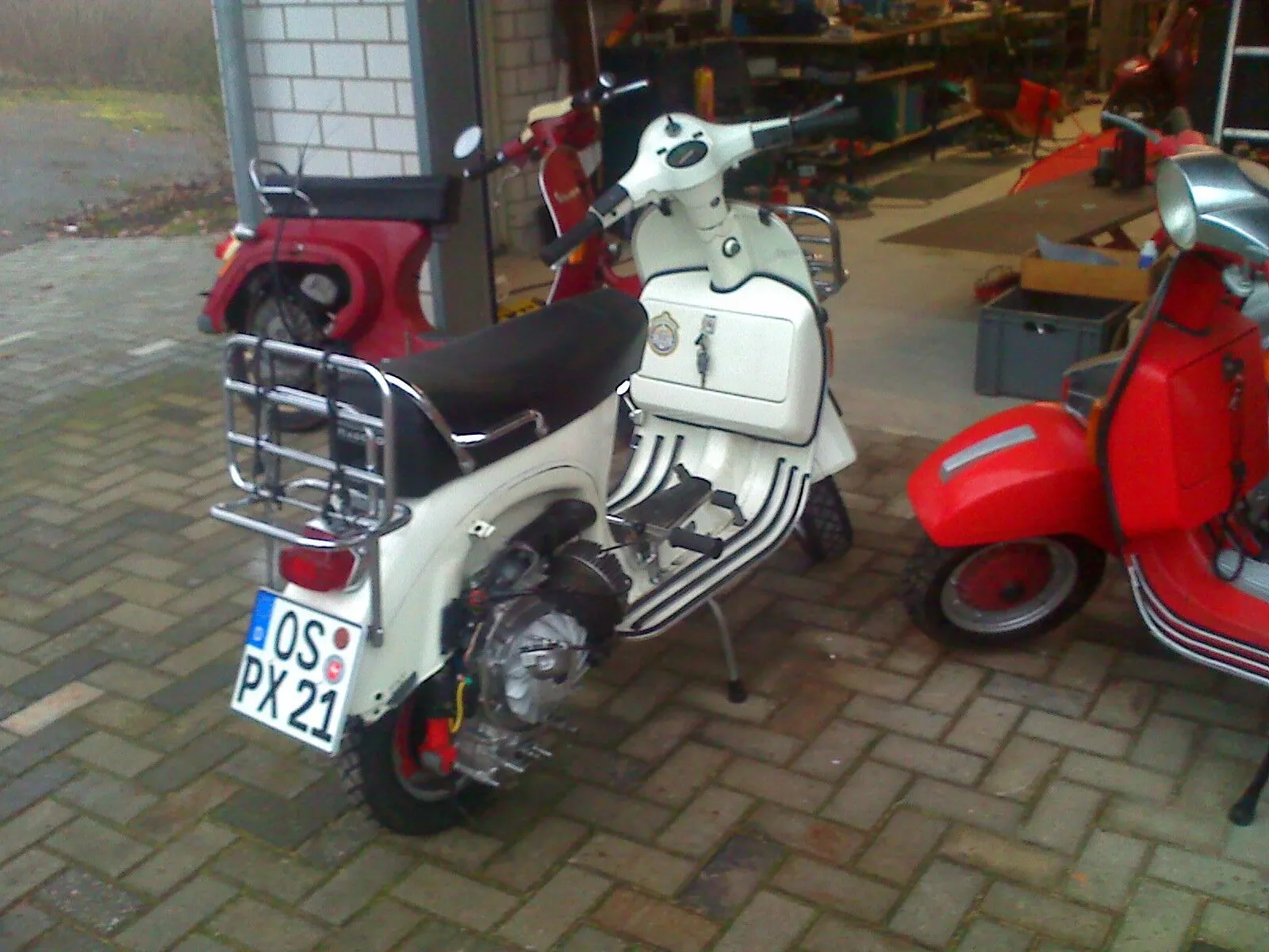

    Das sind unsere Winterprojekte von Vespa_PK50s und mir: yohman-)
    Pk 50 S = Motorrevision und ein bischen Schmuck
    Weiße PX 80 bekommt einen 200erter Motor, andere Sitzbank und ein paar Schmuckstücke.
    Rote PX 80 bekommt einen DR und dickere Reifen und Politur.

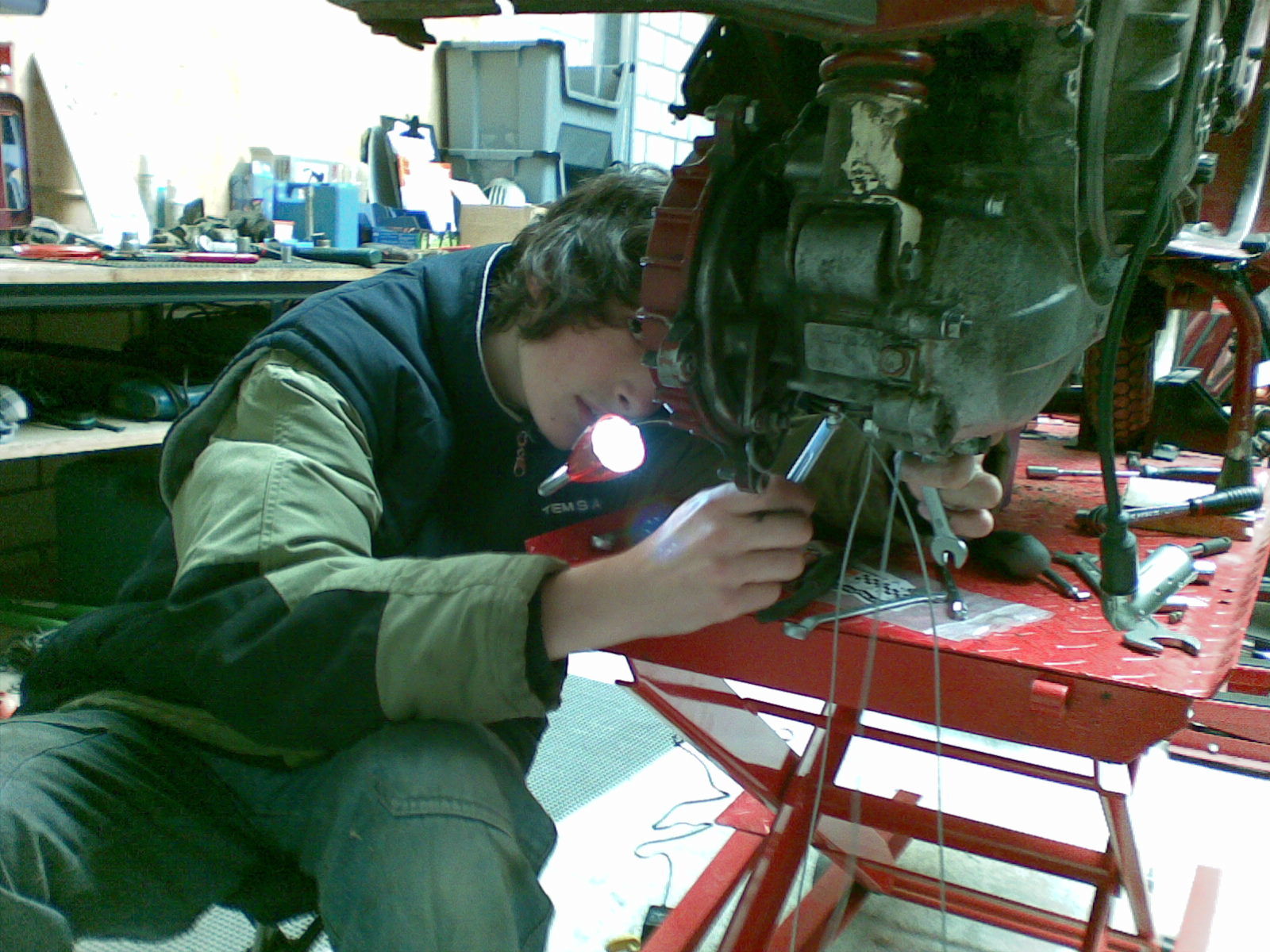

    • February 14, 2009 at 18:00
    • #108

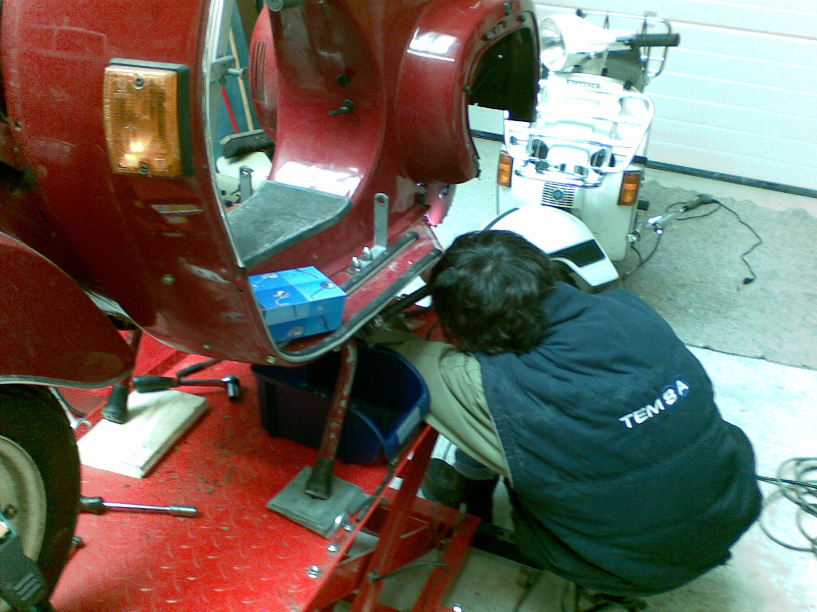

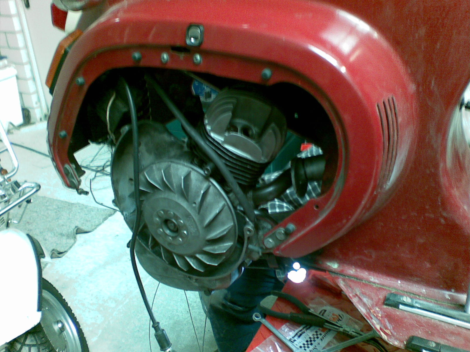

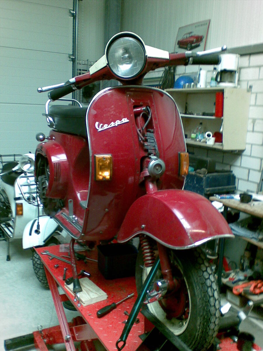

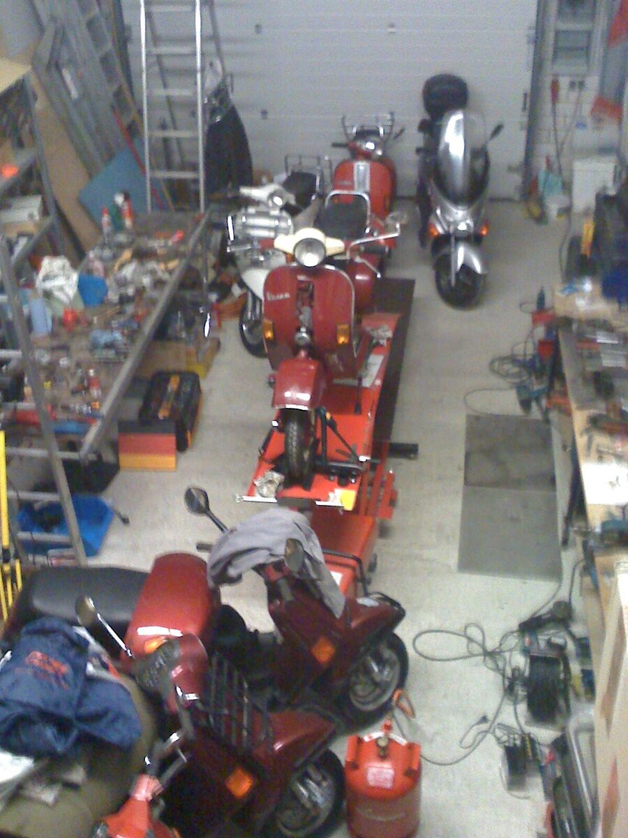

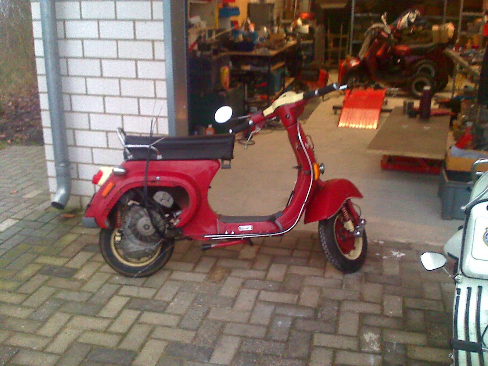

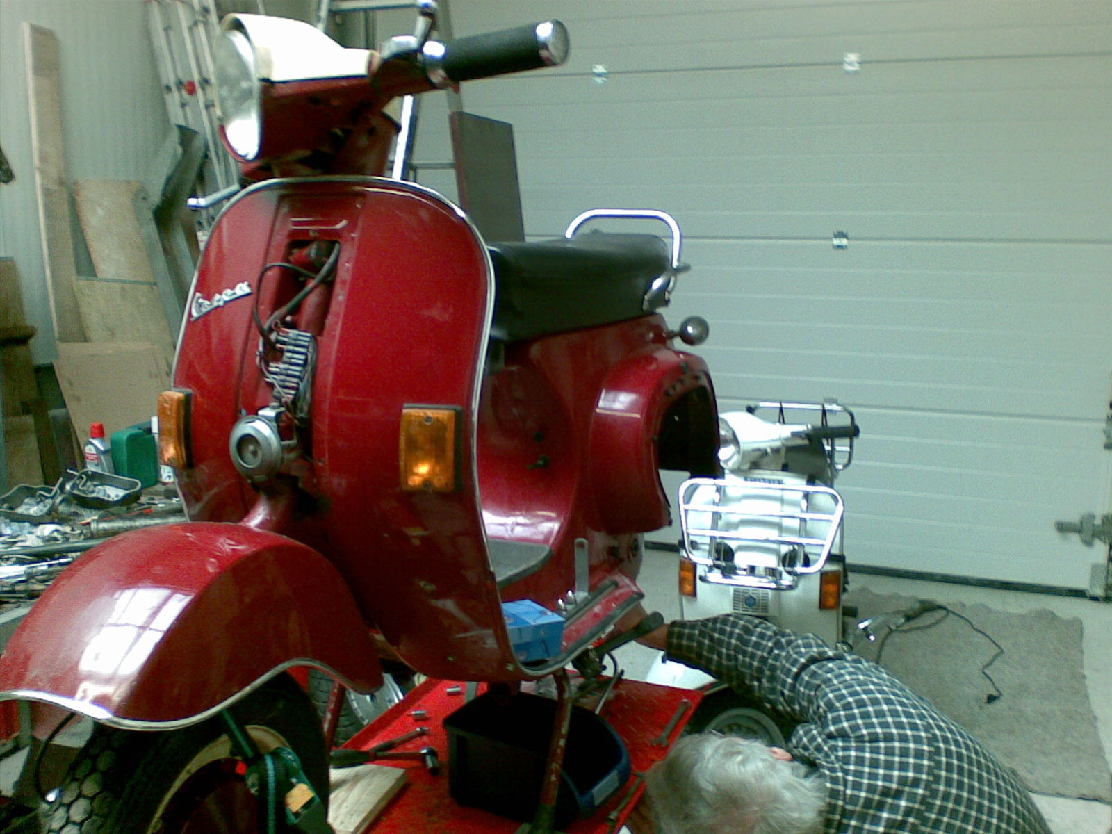

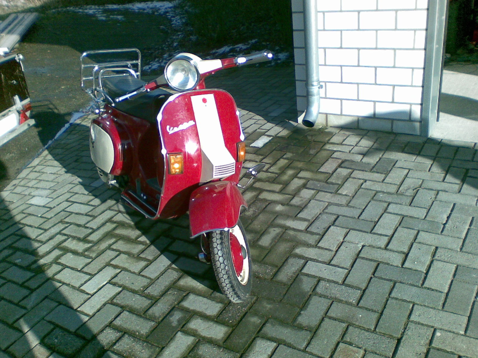

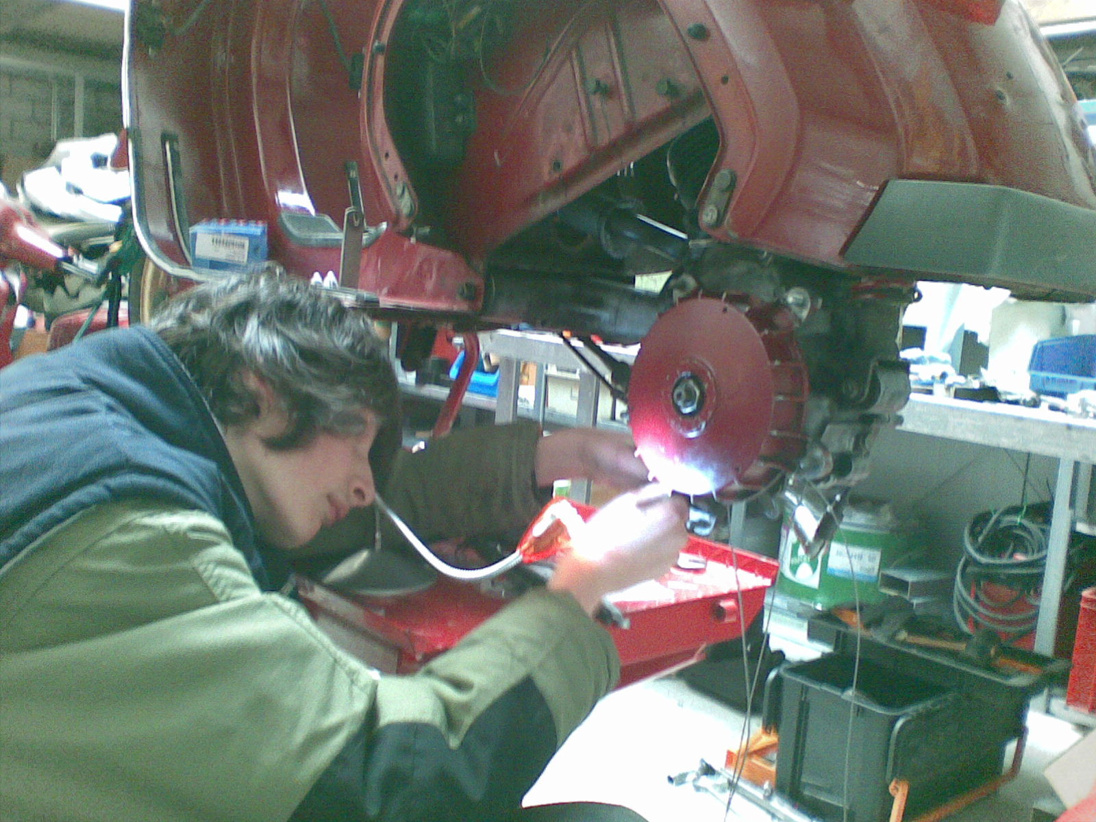

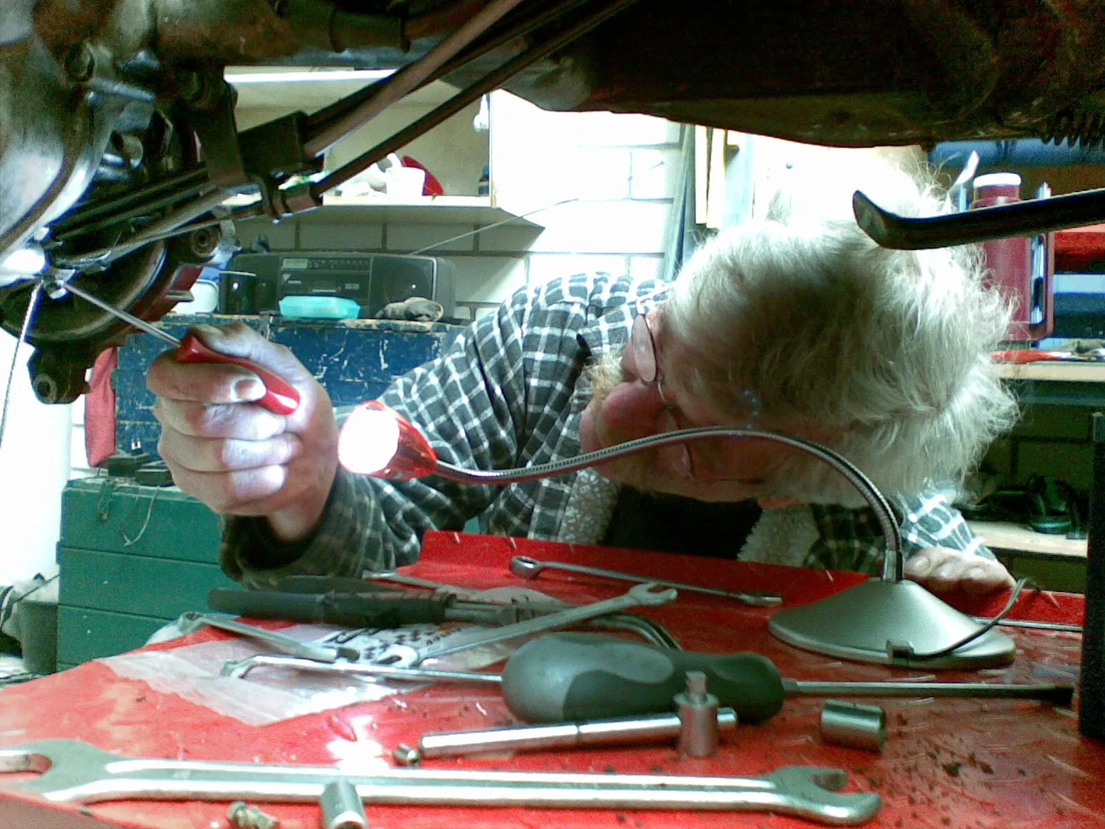

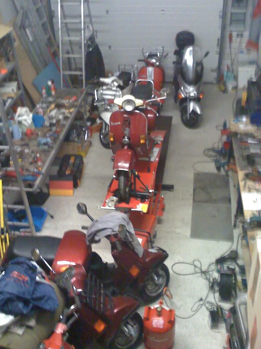

    es ist endlich so weit meine Rote PK ist wieder zusammen gebut und läuft TOP. 2-)
    Das wurde alles gemacht:
    -75ccm D.R.
    -72 HD im 16/16 Vergaser
    -Motor gespalten
    -neue Schaltklaue
    -neue Kupplung
    -neue Simmernringe
    -neue O-Ringe
    -neue Dichtungen
    -neue Teflon Bowndenzüge
    -und ein bißchen Optik (Klemmspiegel, Chromlampenring)

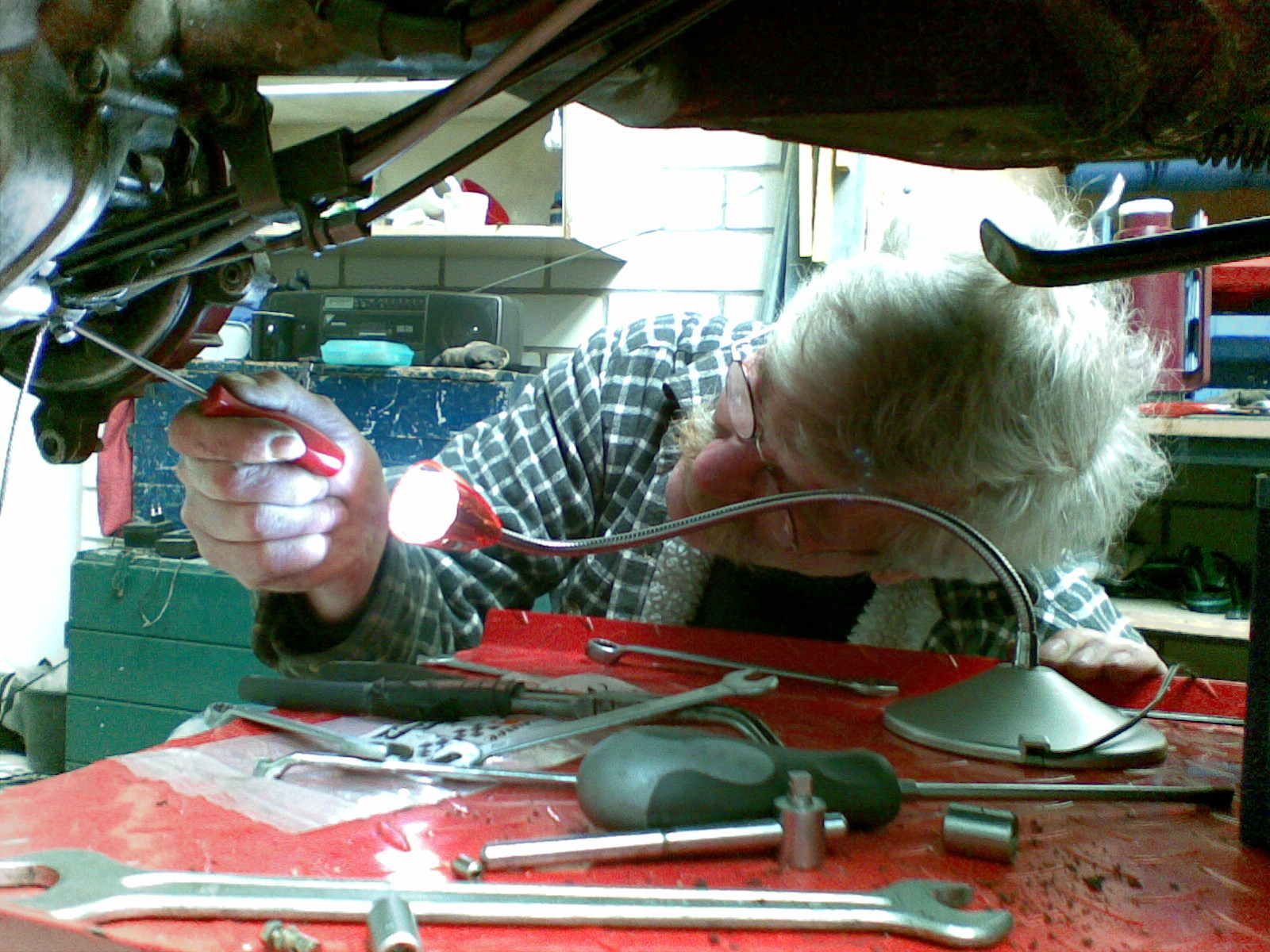

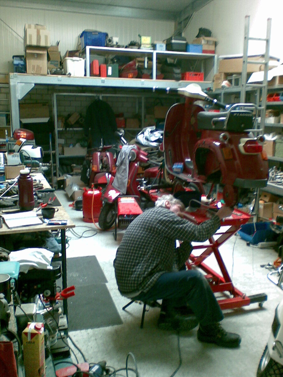

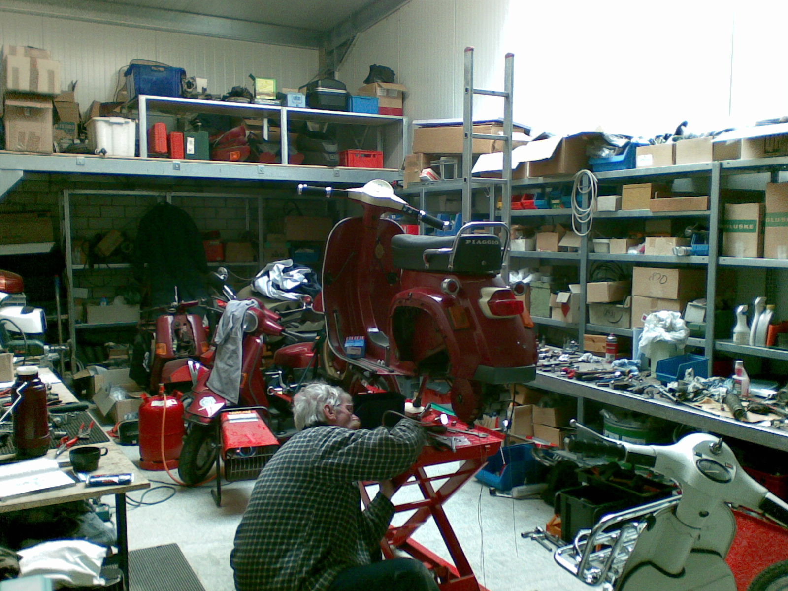

    Hier einige Bilder vom Züge einstellen:
    Und trotzdem nur 50km/h :cursing:
    Habt ihr eine Idee warum? Liegr das alles an der nicht veränderten Übersetzung? ?(
    Ich danke euch für eure Hilfe und natürlich klaflobu für seine Zeit, sein Werkzeug, seine Werkstatt und seine Hilfsbereitschaft :thumbup:jubel
    Vielen Dank klatschen-)
    Christian
    Einmal editiert, zuletzt von Vespa_PK50S (February 15, 2009 at 12:28)

    • February 15, 2009 at 13:43
    • #109
    Ne, die Übersetzung sollte schon für ca. 60 kmh reichen...
    Kommt genügend Sprit an? Haste die Zündung geblitzt und eingestellt?
    Ist der klaflobu der graue Herr auf den Fotos?? :whistling:
    Nette kleine Hebebühne btw.

    Abgeblitzt worden ist noch nicht. Die Zündung ist auf Standard eingestellt.
    Der Roller ist für die erste Probefahrt fertig gemacht worden.
    Und wie das immer so ist, wenn der Roller dann nicht sofort volle Leistung hat und abgeht wie eine Rakete, ist gleich die große Enttäuschung da. :D
    Also, ich denke das wir das noch hinbekommen. Erstmal den Elektrofehler beheben.

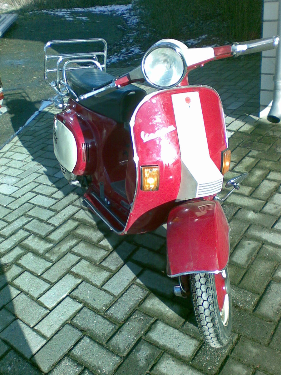

    • February 21, 2009 at 18:09
    • #112
    wieder ein Projekt fertig
    die VBB einige seiten weiter vorne ;)

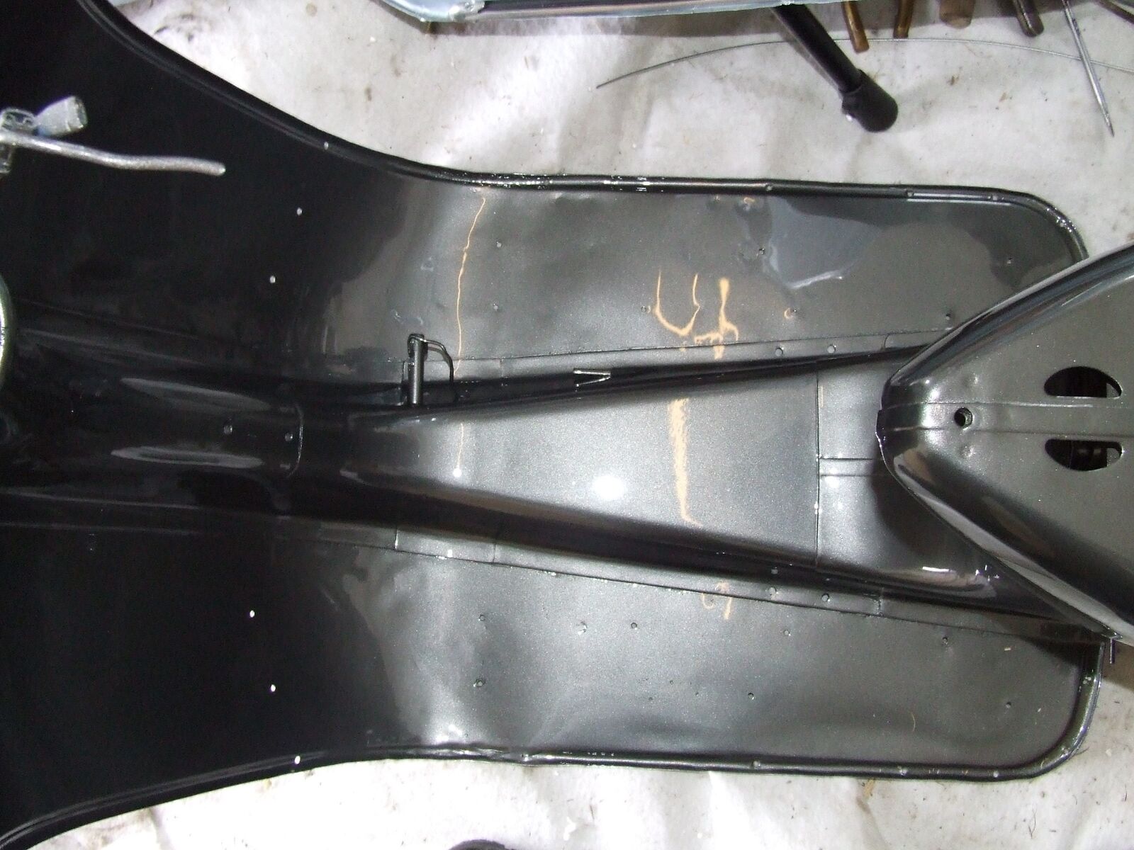

    Hey Leuts
    hab grad vor zwei Stunden meinen (Alp-) TRaum in schwarz geholt eine
    VESPA PK 50 XL 2 dient als Grundlage um meine Langeweile zu vertreiben!
    Hier ein paar Bilder!
