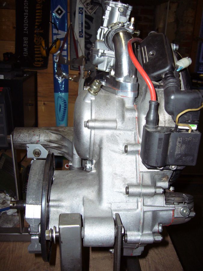

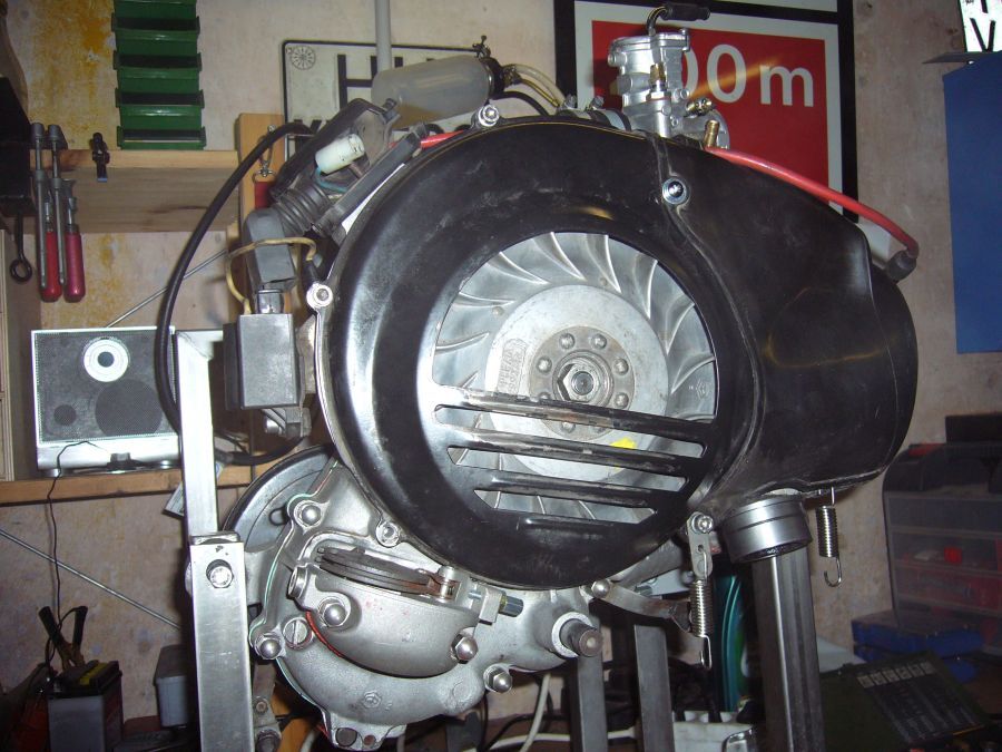

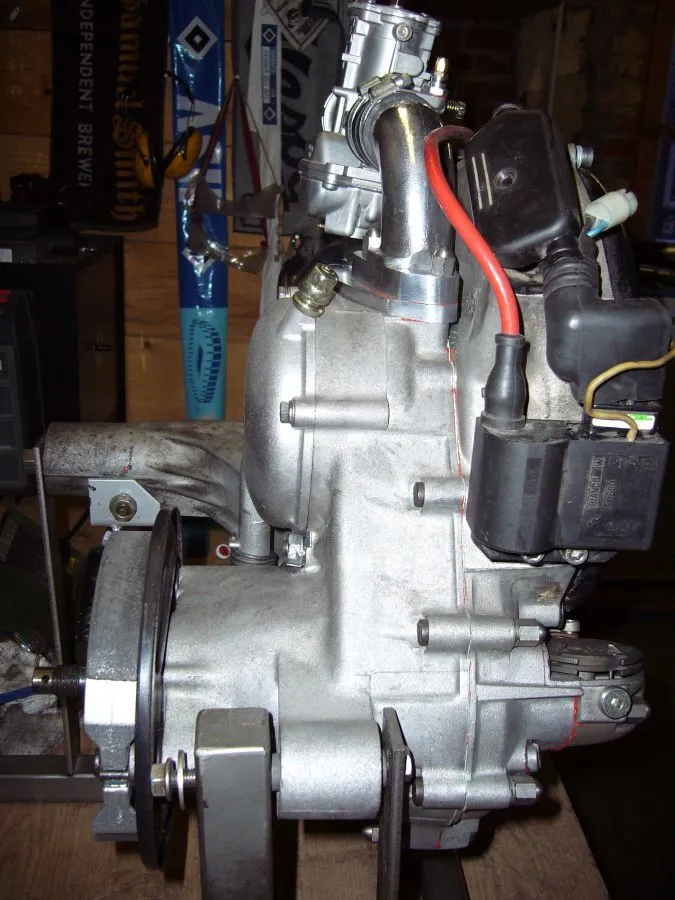

Das Ende vom Lied war, dass ich den Motor wieder komplett auseinanderreissen darf. Es war nicht der Halbmomd, sondern die von mir falsch vernietete Primär. Ich könnte echt k*tzen!
Aua......das ist mir auch mal passiert.Hab es zum Glück direkt gemerkt.Echt übel
Und es war doch nicht die Primär. War wohl Montag doch zu spät zum klar denken.
Die Verzahnung ist ja grundsätzlich gleich. Wenn man den: / um 180° dreht sieht er immer noch so aus und nicht so: \.

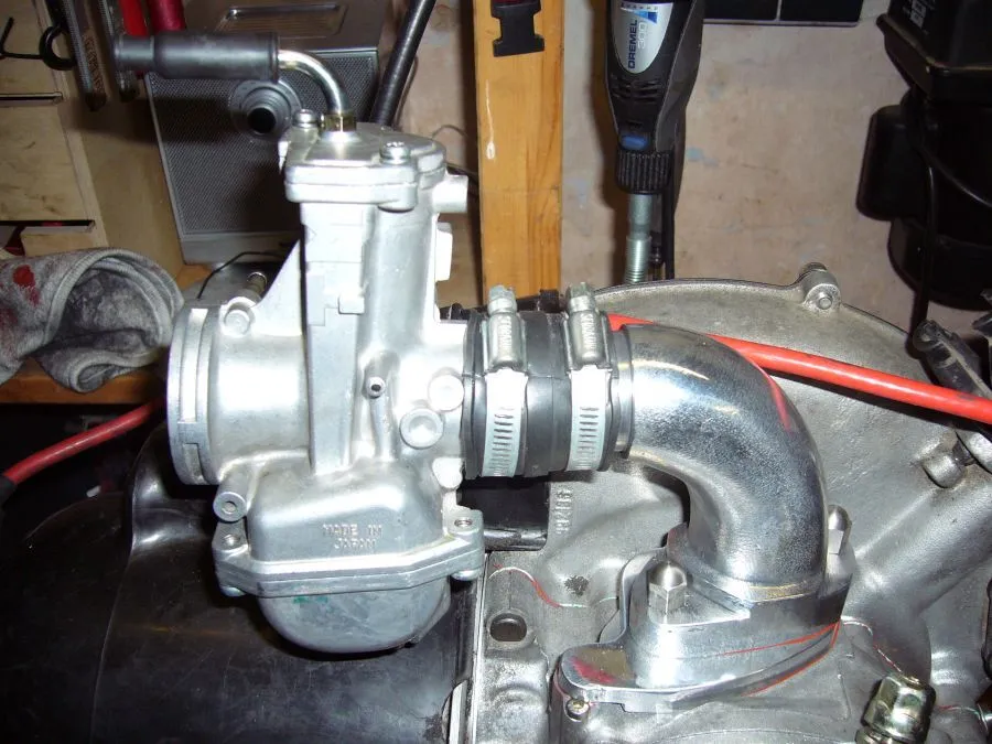

Das Innenleben der Kulu wollte partout nicht über den Halbmond (der ist unschuldig & neu). Neues Innenleben und ich kann den ganzen Mist morgen wieder zusammenschrauben...Habe ersteinmal fertig, warte jetzt nur darauf, dass es mal nen anständigen Ansauger gibt...
Das ist aber auch alles eng. -

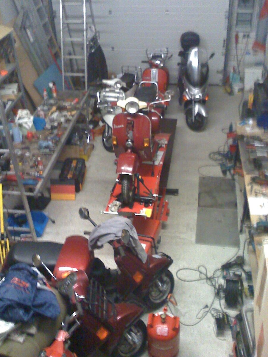

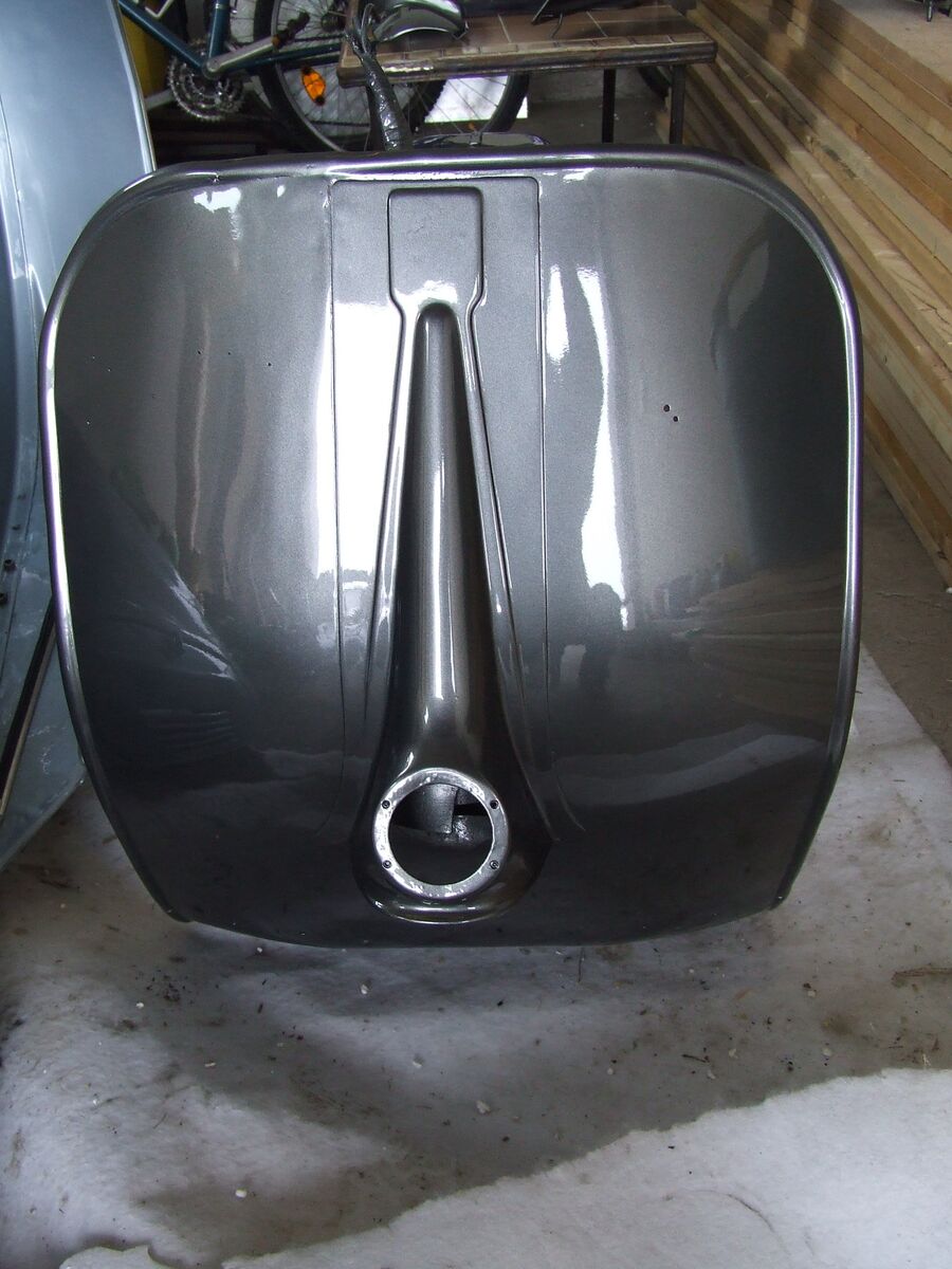

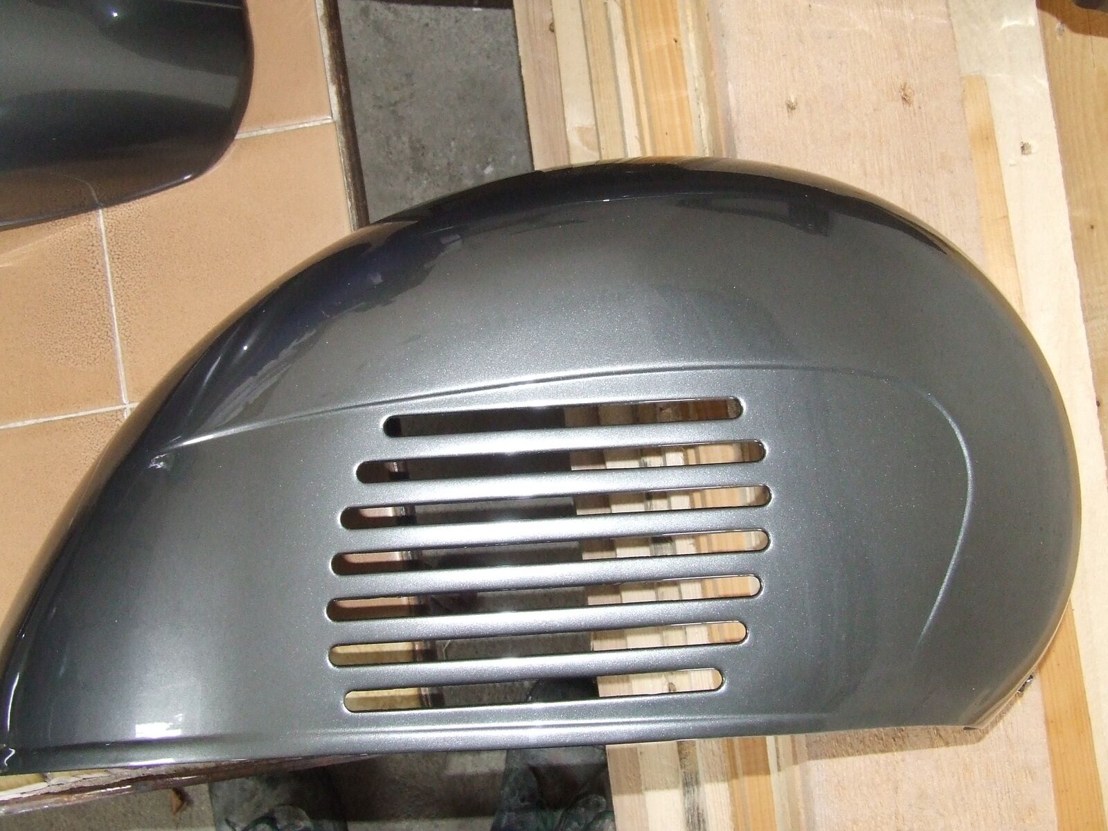

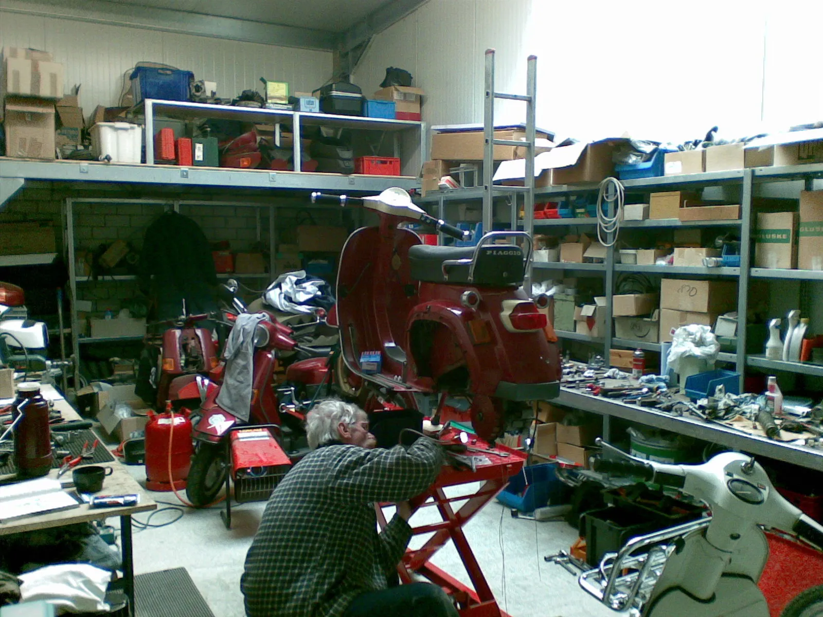

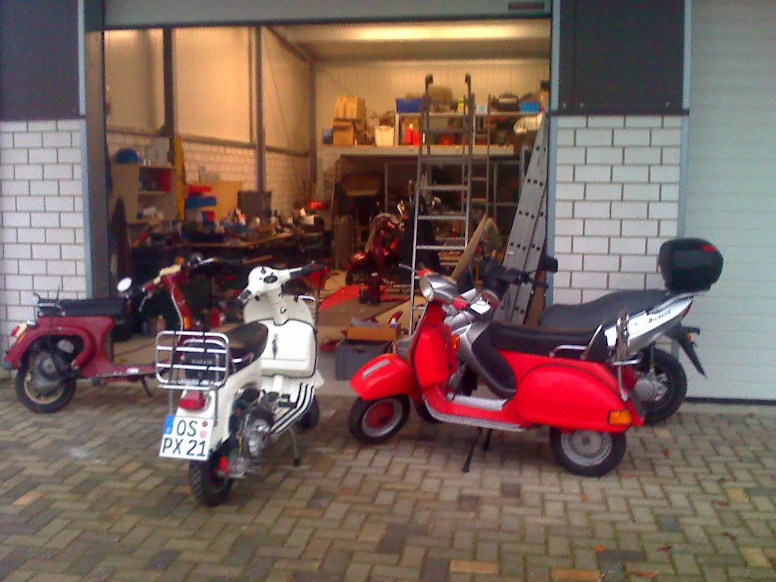

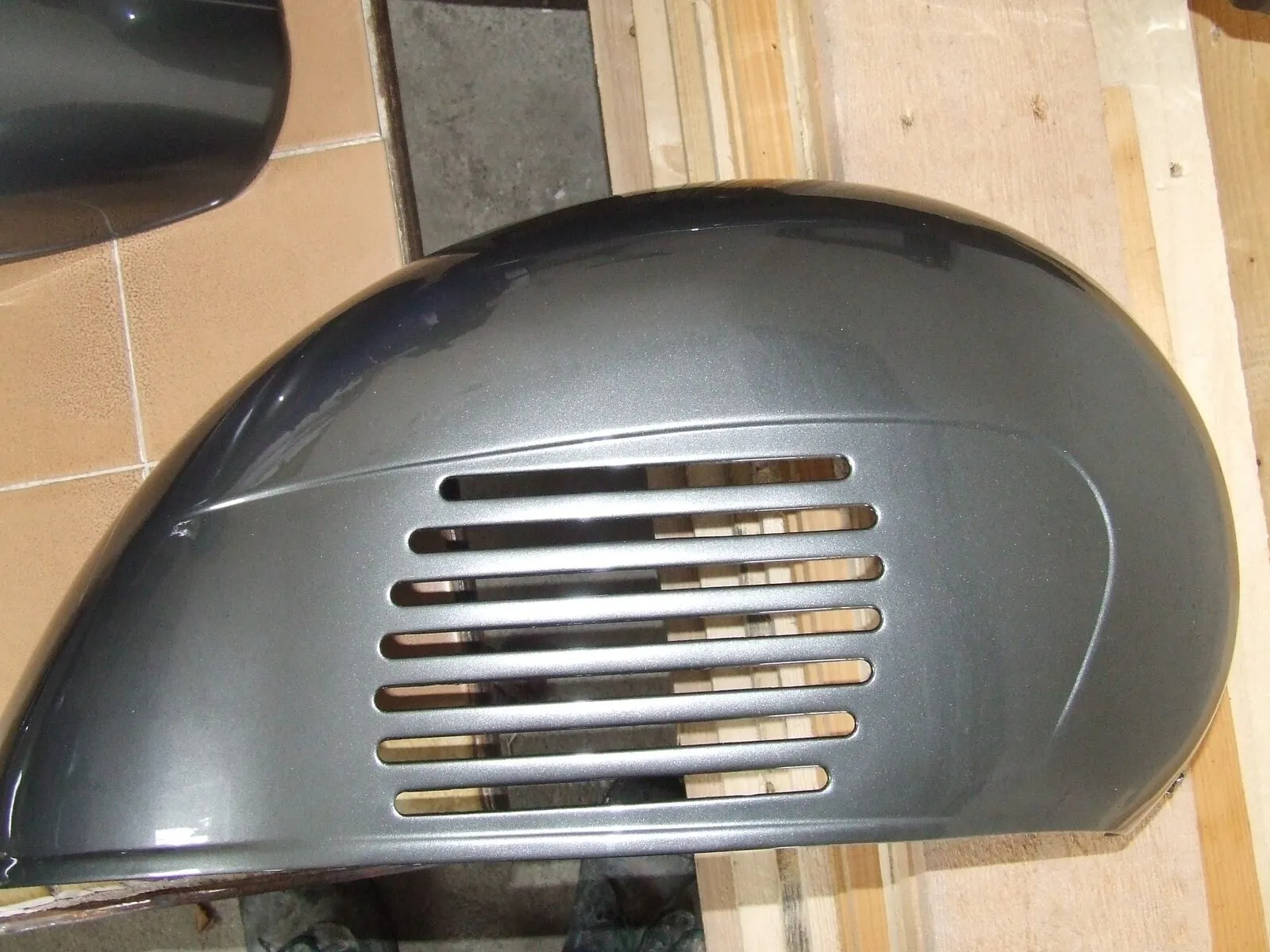

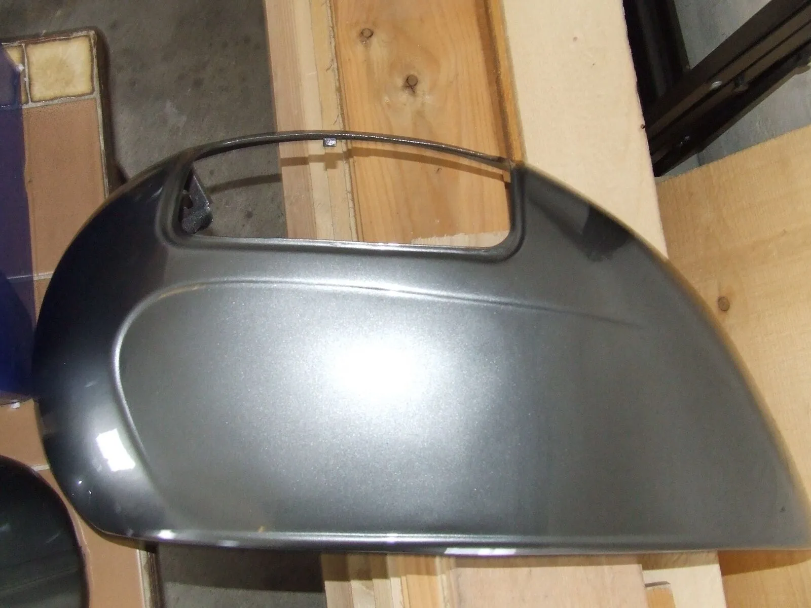

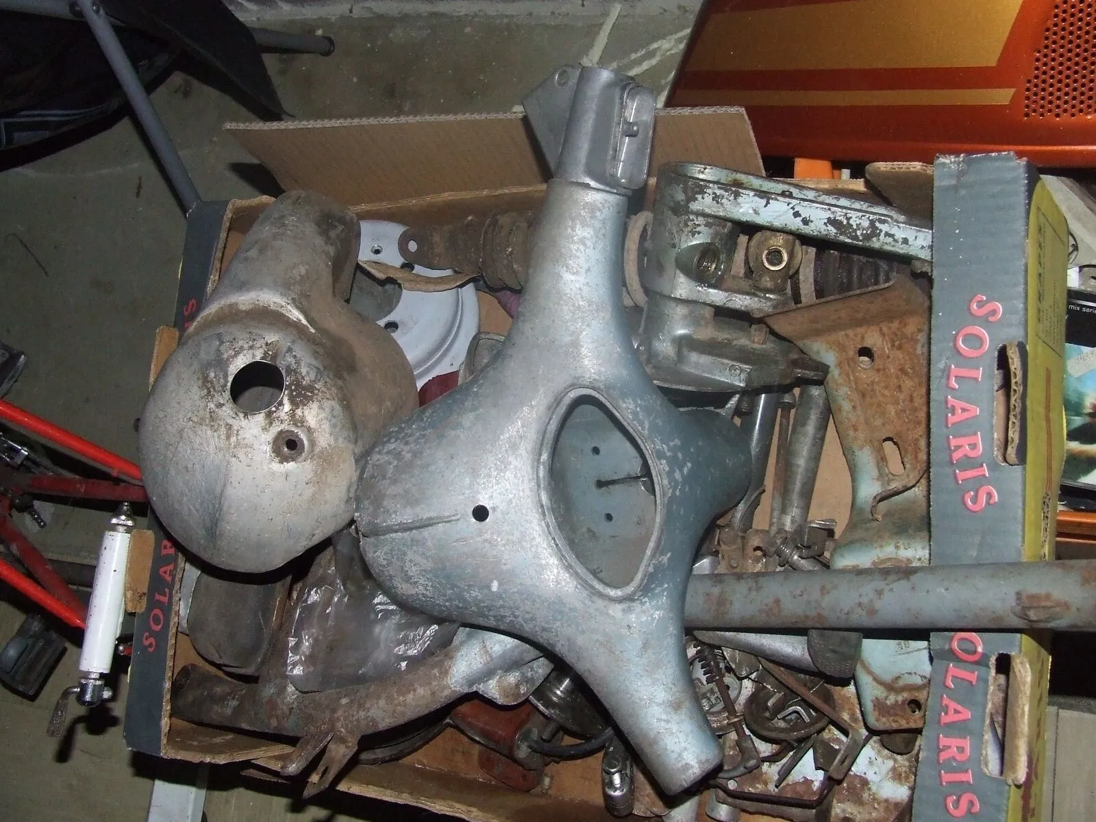

Das sind unsere Winterprojekte von Vespa_PK50s und mir:
Pk 50 S = Motorrevision und ein bischen Schmuck

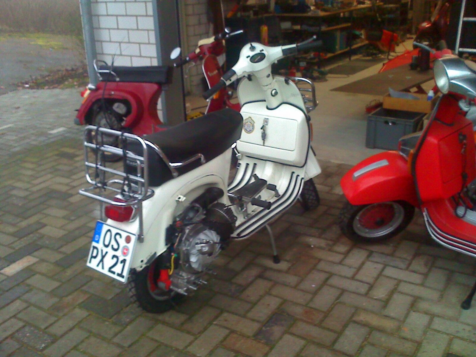

Weiße PX 80 bekommt einen 200erter Motor, andere Sitzbank und ein paar Schmuckstücke.
Rote PX 80 bekommt einen DR und dickere Reifen und Politur. -

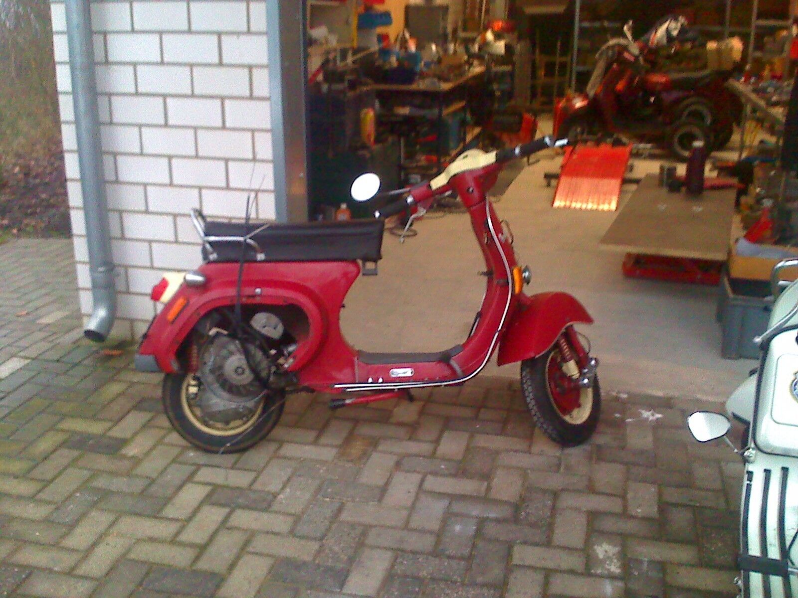

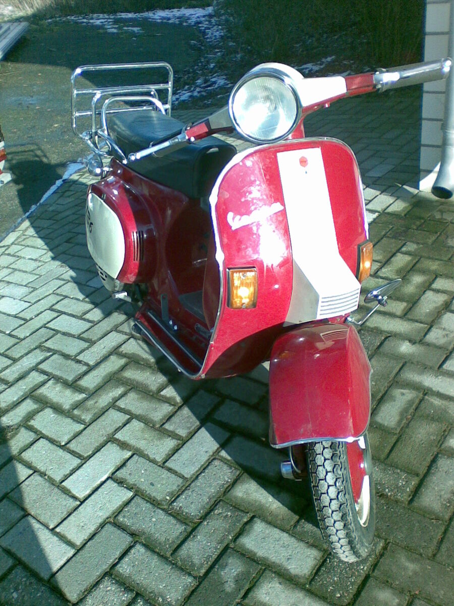

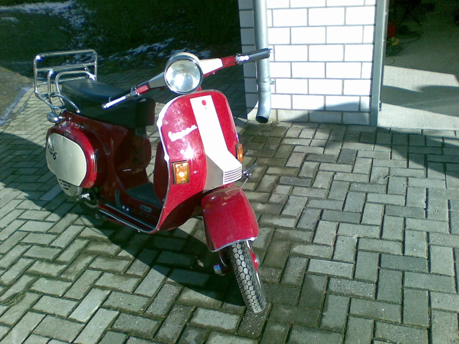

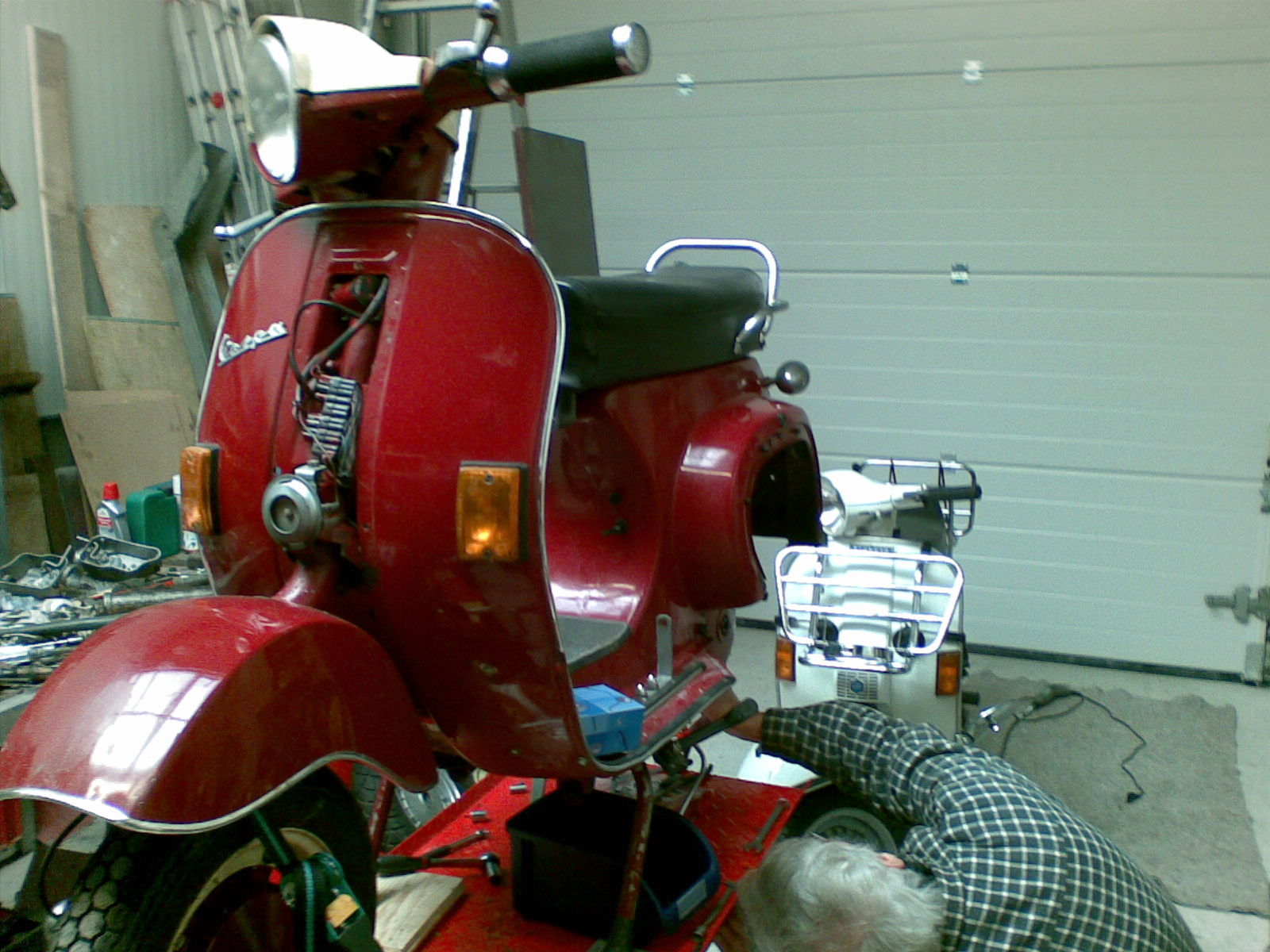

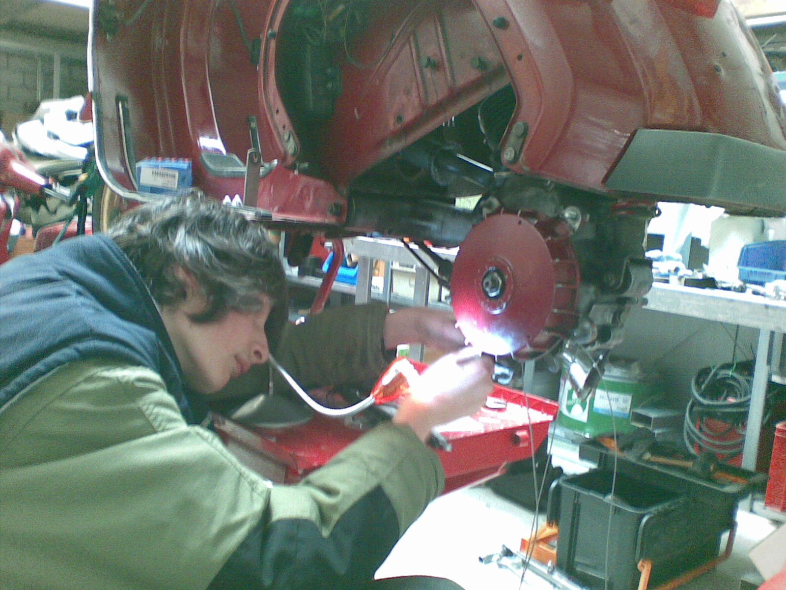

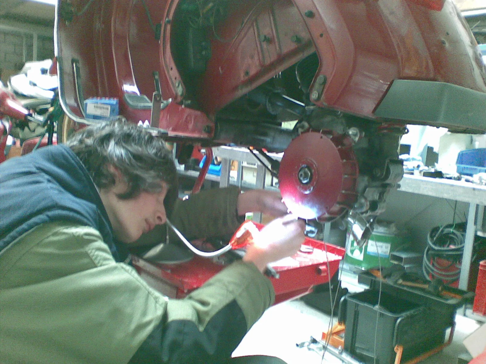

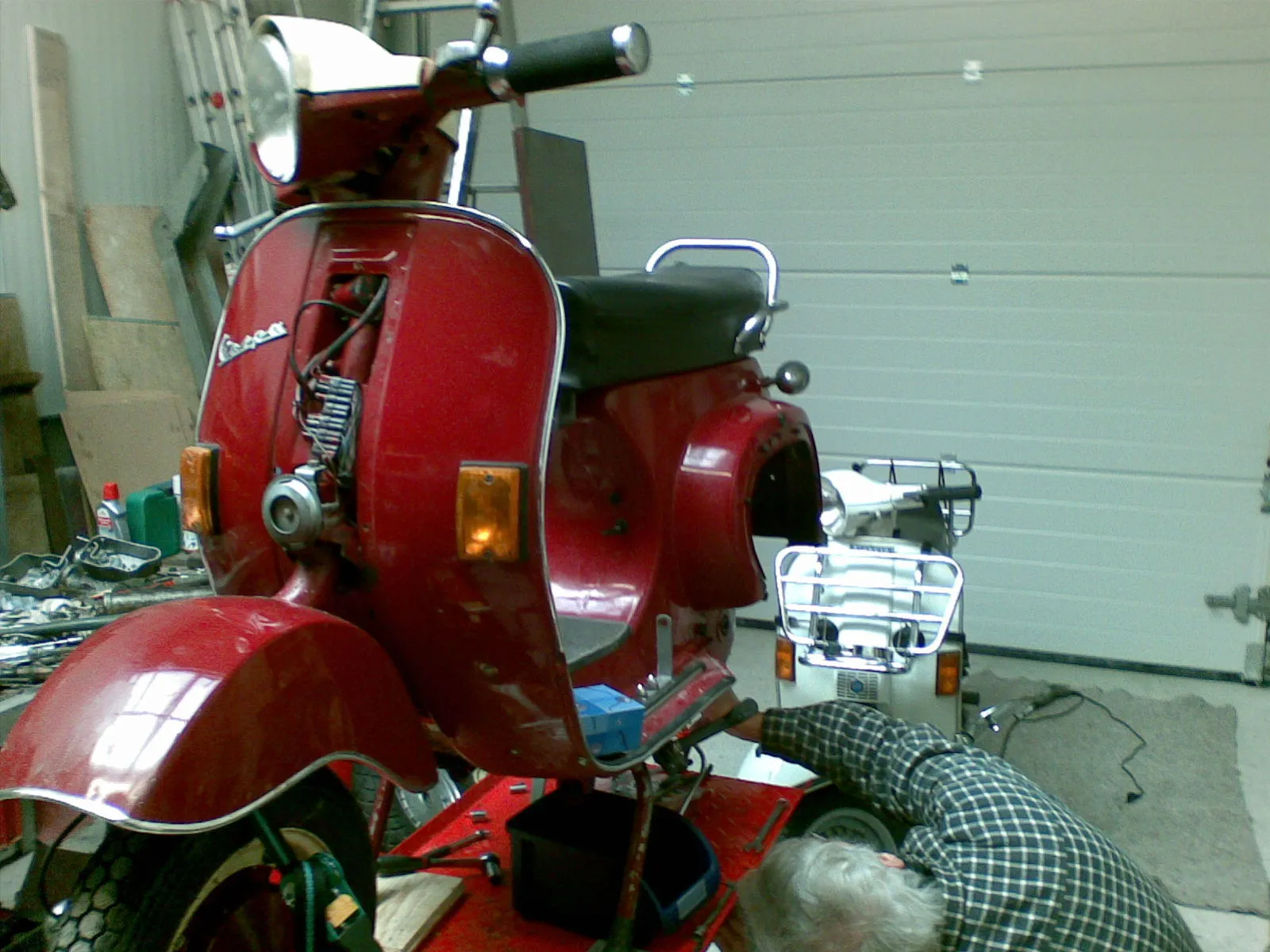

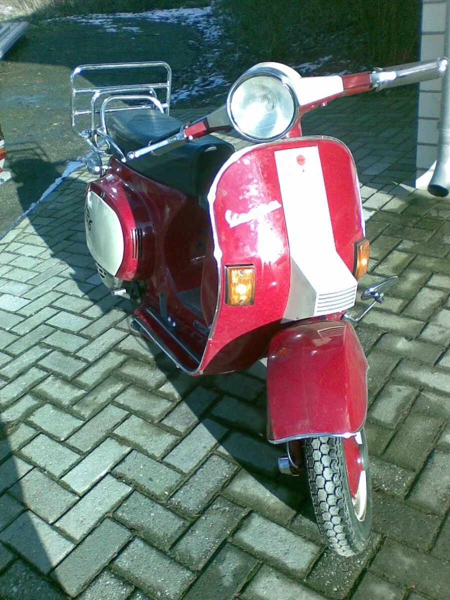

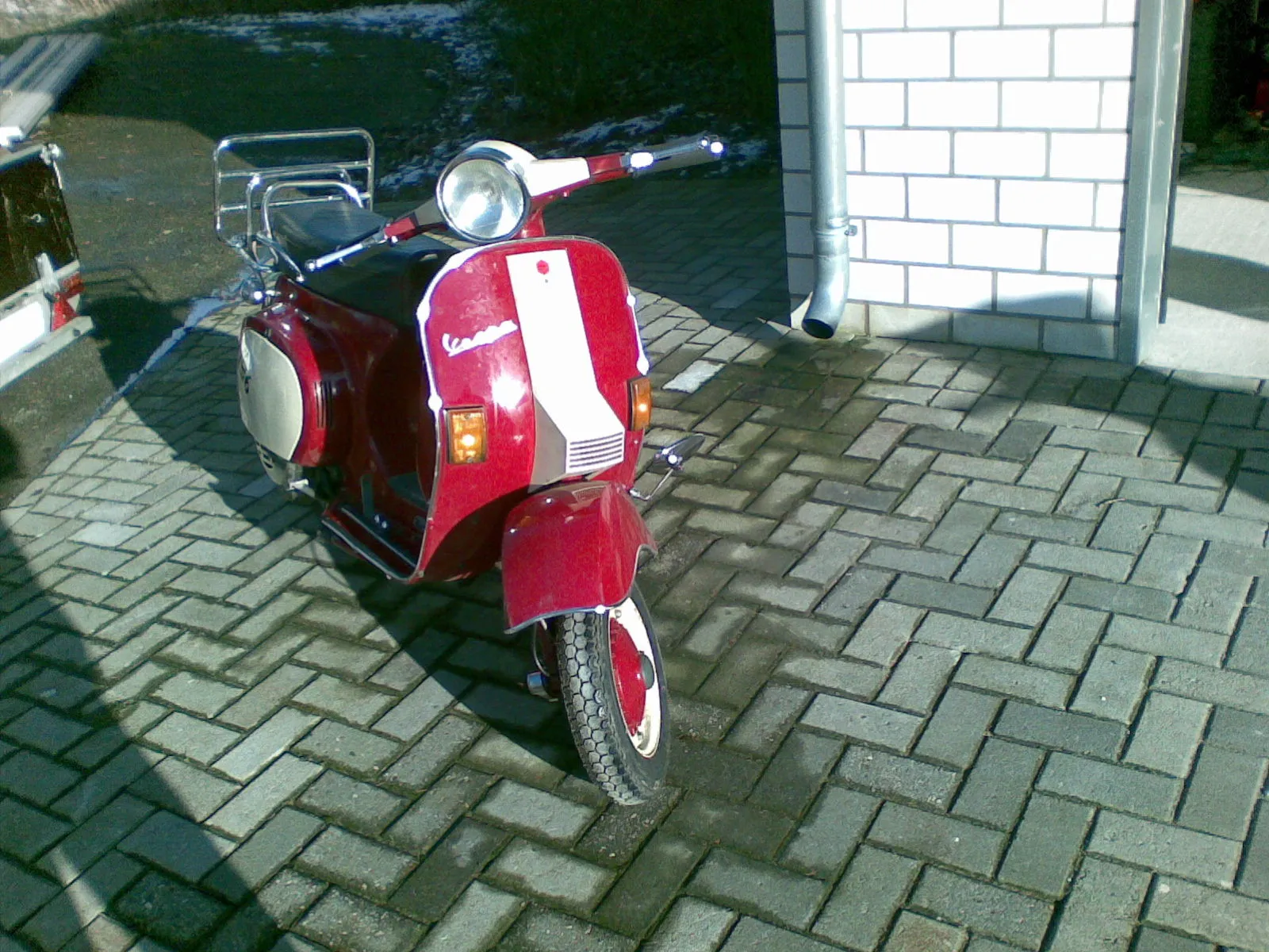

es ist endlich so weit meine Rote PK ist wieder zusammen gebut und läuft TOP.
Das wurde alles gemacht:
-75ccm D.R.
-72 HD im 16/16 Vergaser
-Motor gespalten
-neue Schaltklaue
-neue Kupplung
-neue Simmernringe
-neue O-Ringe
-neue Dichtungen
-neue Teflon Bowndenzüge

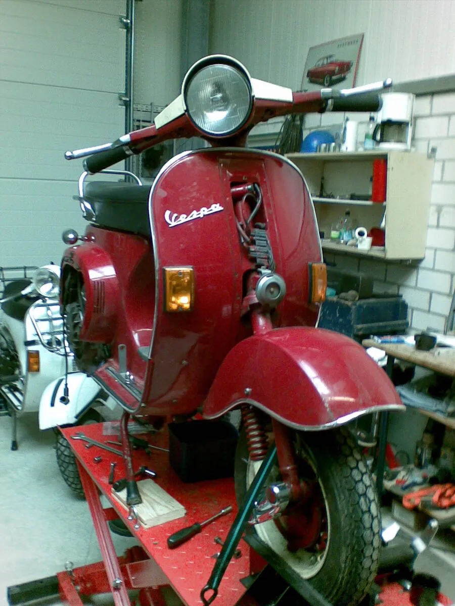

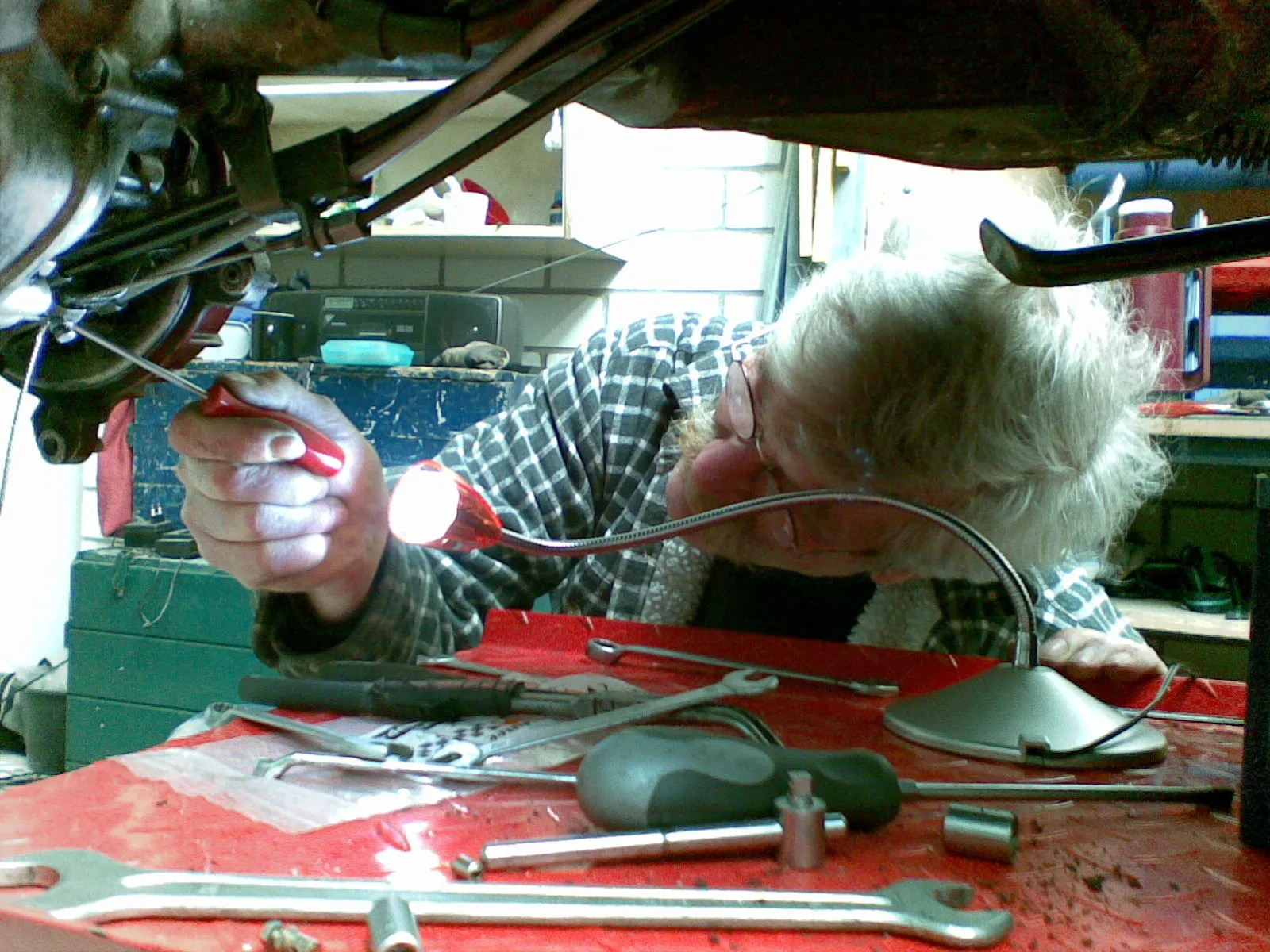

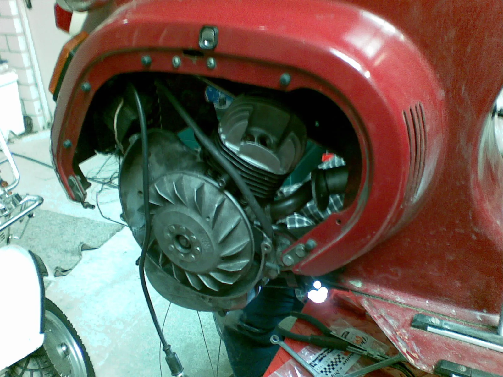

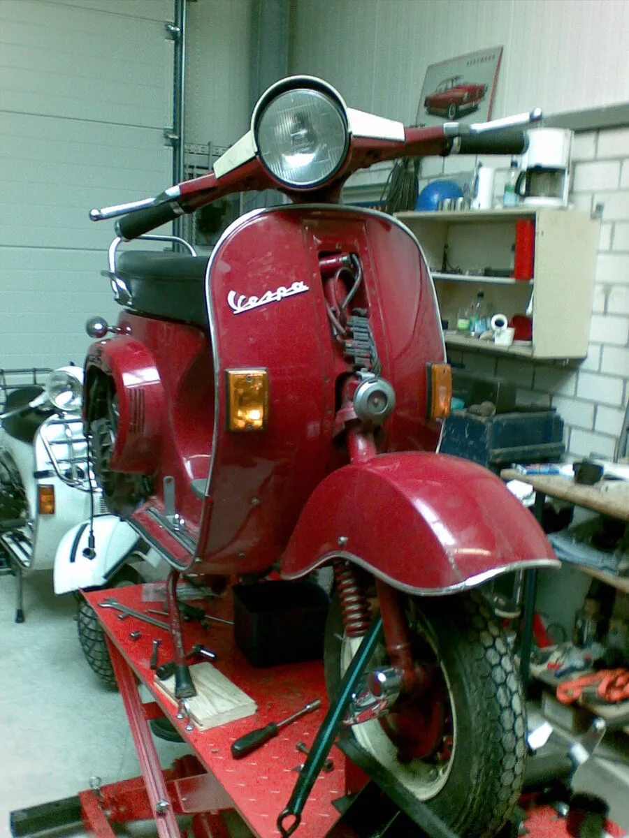

-und ein bißchen Optik (Klemmspiegel, Chromlampenring)Hier einige Bilder vom Züge einstellen:
Und trotzdem nur 50km/h
Habt ihr eine Idee warum? Liegr das alles an der nicht veränderten Übersetzung?
Ich danke euch für eure Hilfe und natürlich klaflobu für seine Zeit, sein Werkzeug, seine Werkstatt und seine Hilfsbereitschaft
Vielen Dank
Christian -

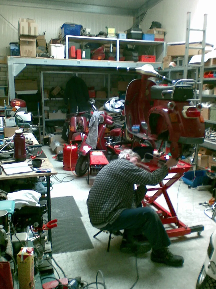

Ne, die Übersetzung sollte schon für ca. 60 kmh reichen...
Kommt genügend Sprit an? Haste die Zündung geblitzt und eingestellt?Ist der klaflobu der graue Herr auf den Fotos??

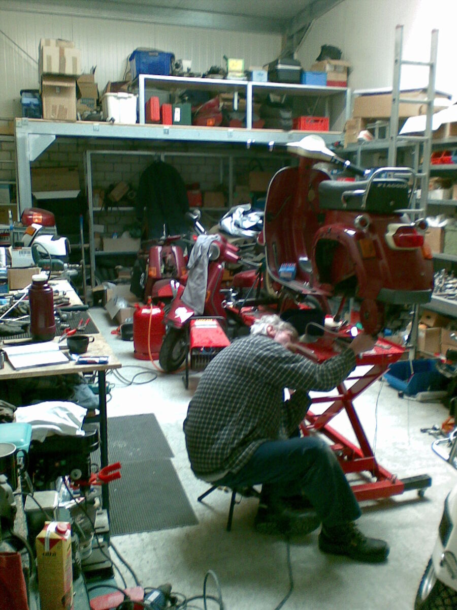

Nette kleine Hebebühne btw. -
Abgeblitzt worden ist noch nicht. Die Zündung ist auf Standard eingestellt.
Der Roller ist für die erste Probefahrt fertig gemacht worden.
Und wie das immer so ist, wenn der Roller dann nicht sofort volle Leistung hat und abgeht wie eine Rakete, ist gleich die große Enttäuschung da.
Also, ich denke das wir das noch hinbekommen. Erstmal den Elektrofehler beheben. -
ich denk auch der Zylinder is neu oder ? anfangs is mein 75er auch nur 45-50 gelaufen mitlerweile geht er auf 60- 65 (alles laut schätzeisen
hab damals komplett die selben arbeiten gemacht nur das ich nen 16.15f gaser hab. -

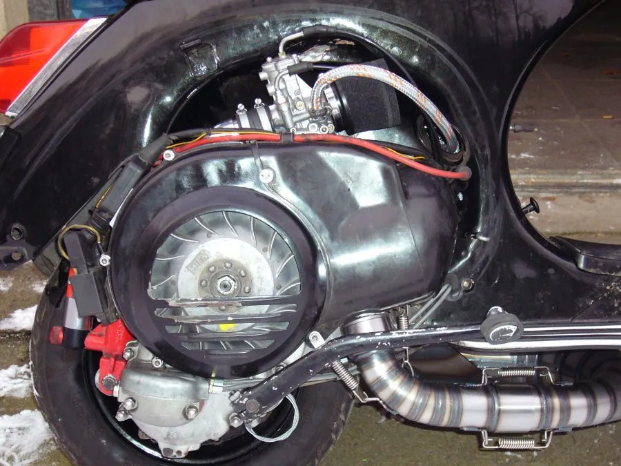

Hey Leuts
hab grad vor zwei Stunden meinen (Alp-) TRaum in schwarz geholt eine

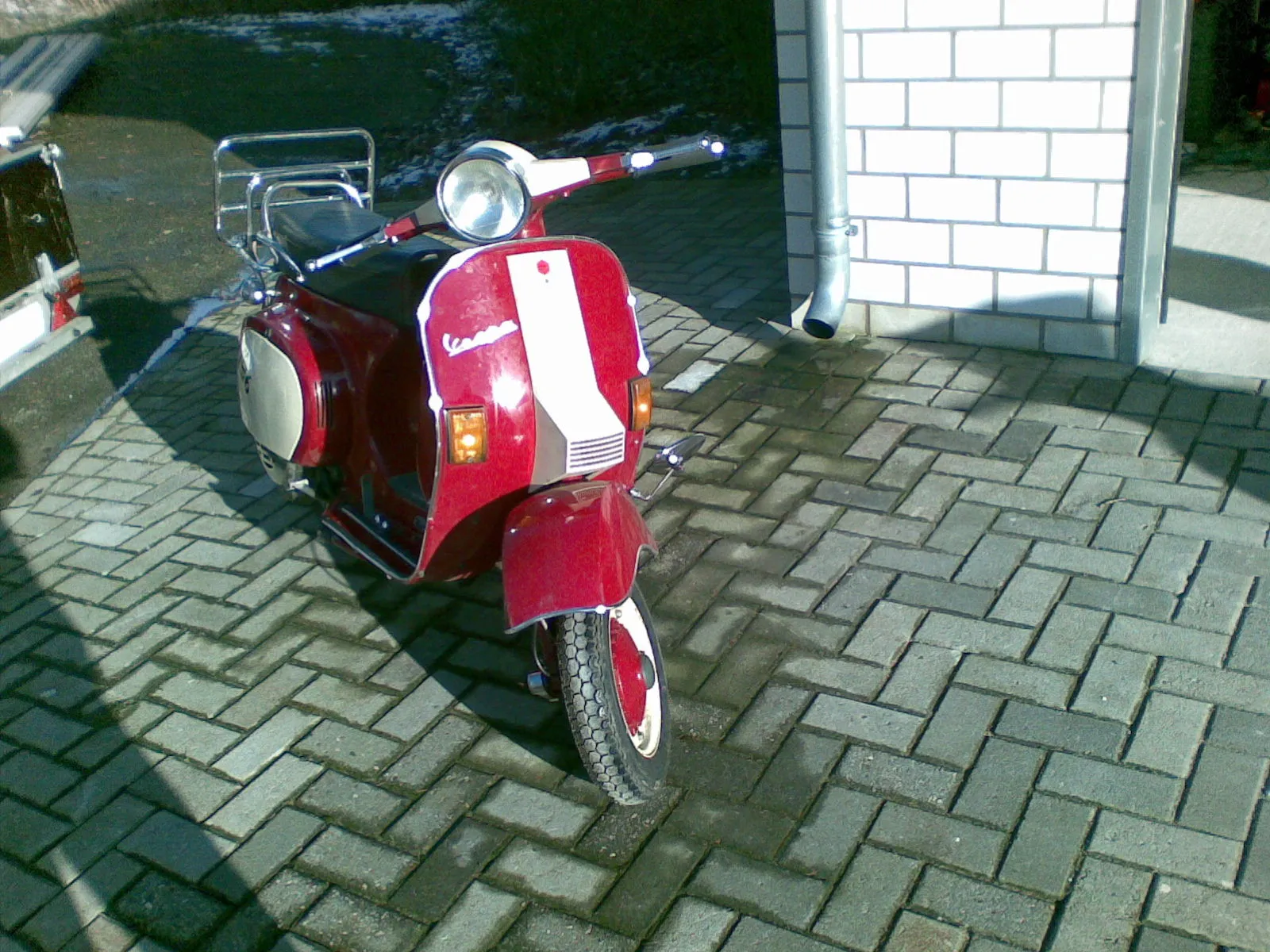

VESPA PK 50 XL 2 dient als Grundlage um meine Langeweile zu vertreiben!
Hier ein paar Bilder!Vorne
[Blockierte Grafik: http://www.bilder-hochladen.net/files/thumbs/5u6u-14.jpg]Hinten
[Blockierte Grafik: http://www.bilder-hochladen.net/files/thumbs/5u6u-15.jpg]Links
[Blockierte Grafik: http://www.bilder-hochladen.net/files/thumbs/5u6u-16.jpg]Rechts

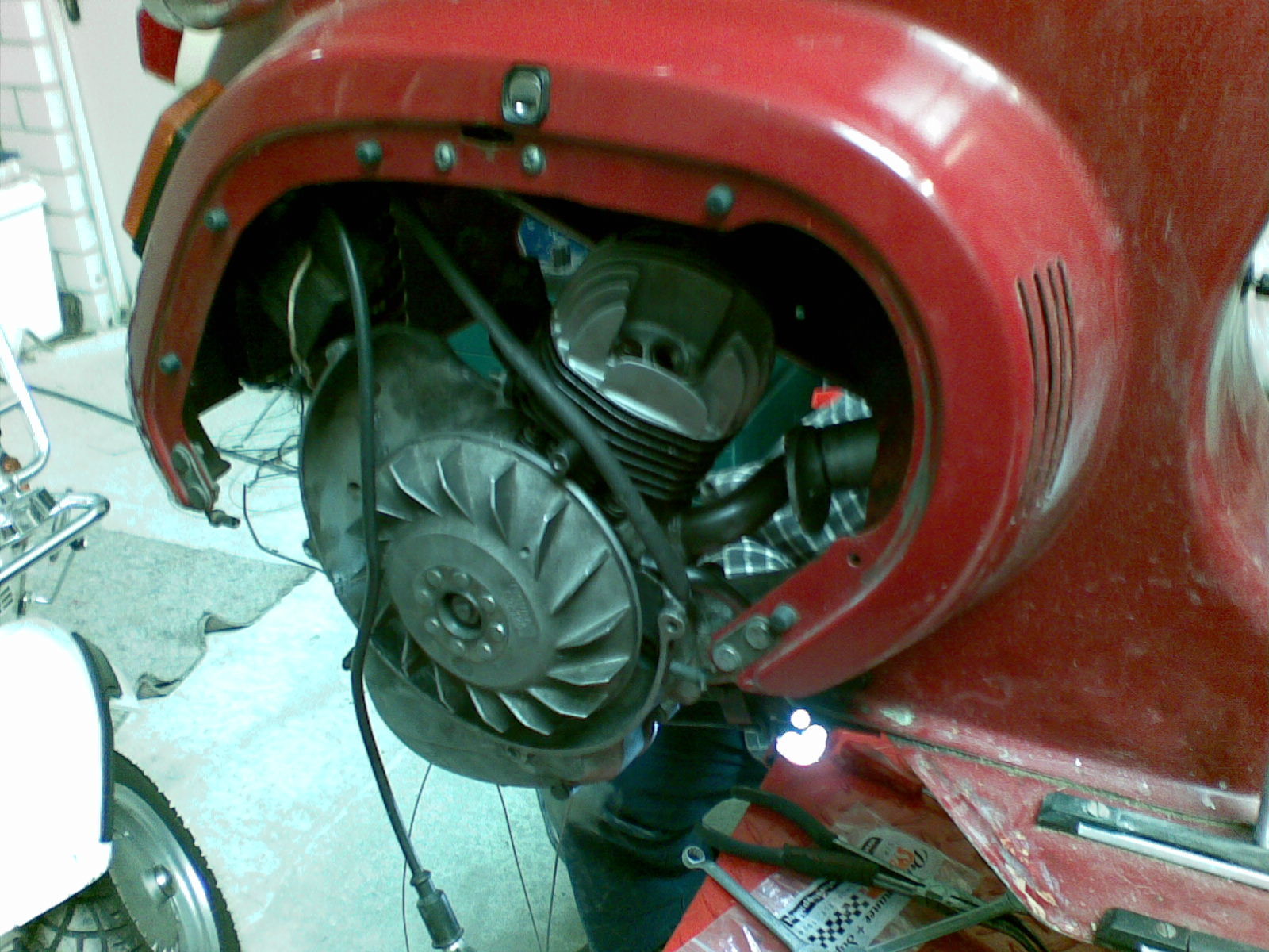

[Blockierte Grafik: http://www.bilder-hochladen.net/files/thumbs/5u6u-17.jpg]der Alptraum da ich keinen "Normalen" Polradabzieher für Vespa habe
habe ich einen handelsüblichen Dreiarm abzieher genommen und mit dem
gleich mal voll auf die Fresse gefallen! Mir hats die SChraube in der
Mitte zum Spannen um die Ohren gehaut und ein paar Brösel des Polrads
natürlich auch[Blockierte Grafik: http://www.bilder-hochladen.net/files/thumbs/5u6u-19.jpg]
So der erste "Sieg" ist zu Verbuchen wobei es eher ein Unetschieden ist
hab das Polrad nun endlich ab nur werd ich wahrscheinlich ein neues brauchen *heul*
[Blockierte Grafik: http://www.bilder-hochladen.net/files/thumbs/5u6u-1a.jpg]
Total Kaputt
[Blockierte Grafik: http://www.bilder-hochladen.net/files/thumbs/5u6u-1b.jpg]
und eine neue Zündgrundplatte wird schätzungsweise auch fällig
[Blockierte Grafik: http://www.bilder-hochladen.net/files/thumbs/5u6u-1c.jpg]
boah ich könnt heulen mir is zwar langweillig aber soooo langweillig nun doch nicht
Naja hoffe mit dem Rahmen isses nicht so ein Chaos
Ich halt euch auf dem Laufendem
MFG
Speeedal

die Mutter am Lüfterrad hattest du aber abgemacht oder?
Weil das mauus ja ziemlich Kraft draufgessen haben wenn das Ding jetzt so im Arsch*** ist.
