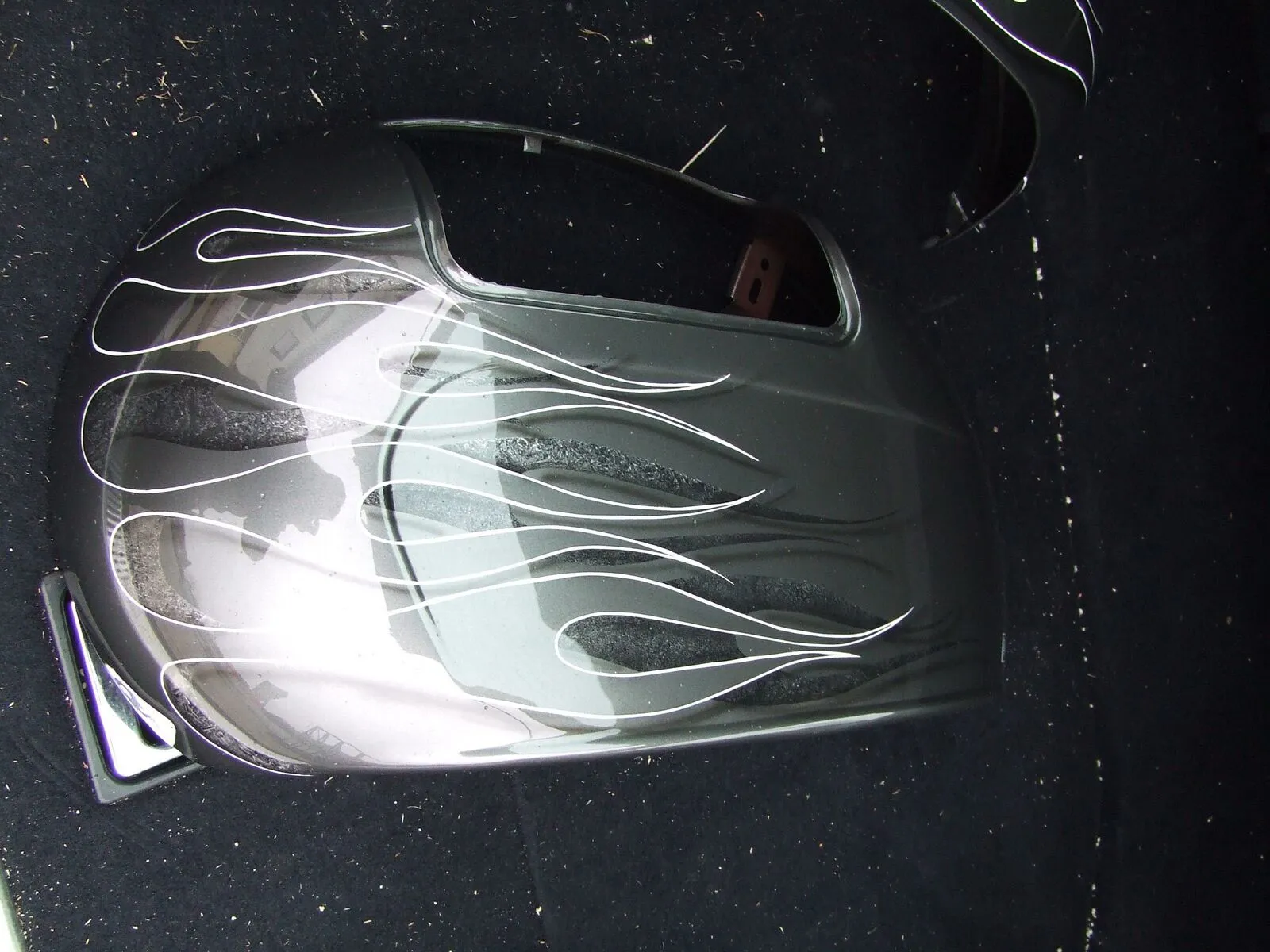

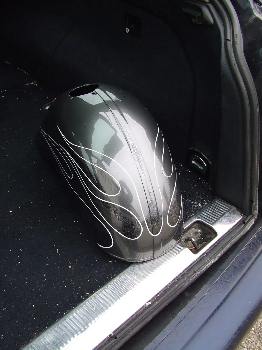

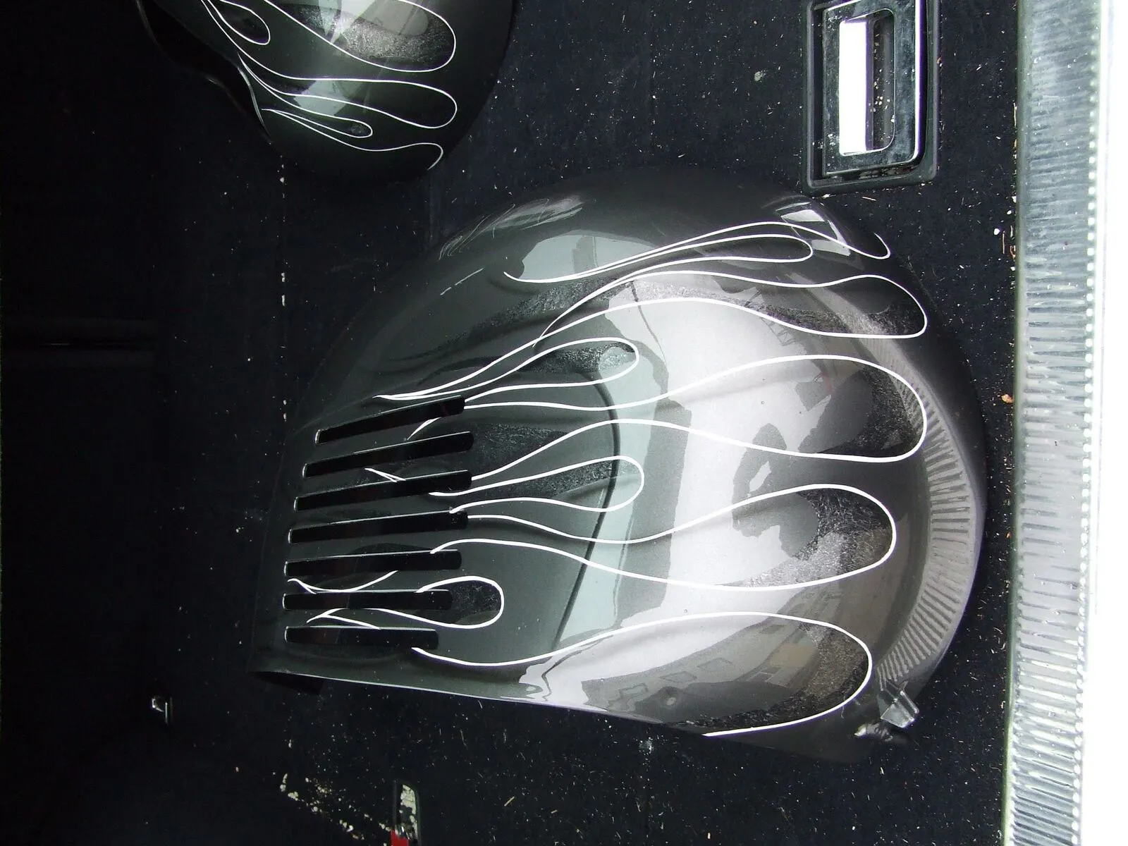

    brush ist nicht von mir ,nur die lackierung ;)

    Wenn sie fertig ist sach Bescheid dann komm ich vorbei.......
    zu meiner Verteidigung >> ist nicht meine war ne Auftragsarbeit ,und wird sicher auf einigen treffen in Österreich zu sehen sein
    obwohl ich nicht ein Freund von brushen bei Oldies bin
    das Mamorierte ist kein brush im eigentlichen sinn sondern wird ohne pistole gemacht ,is ne ganz eigene Technik

  • Rock & Roll
    375
    70
    • March 12, 2009 at 20:35
    • #133
    Also die Flammen sind ja echt der Hammer, :love: hat was von ne`n Hot-Rod.

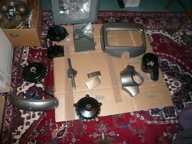

    So Leute,
    nachdem ich am Donnerstag TÜV bekommen hab ohne Mägel, stell ich jetzt auch mal mein low-budget Winterprojekt ein.
    reingesteckt hab ich ca. 200€
    Ich fang gleich mal mit den Vorher - Nachher Bildern an:
    Vorher:
    Nachher:
    vorher:
    nachher:
    vorher:
    nachher:
    vorher:
    nachher:
    vorher:
    nachher:
    Der Unterschied wird hoffentlich deutlich, nun zu dem was ich gemacht hab:
    - das vergammelte Trittblech geschweißt und dabei gleich die Trittleisten entfernt
    - Vespa in alle Einzelteile zerlegt (bis auf Motor) und dann komplett mit Hammerite gerollt. Ich hab insgesamt 6 dünne Shichten aufgetragen.
    - Bremsbeläge, Lenkkopflager usw. ausgetauscht
    - mein Kotflügel war nicht mehr zu retten, deswegen hab ich gleich mal nen neuen verbaut
    - sonst eigentlich nur noch Kleinteile wie Kantenschutz, Backen- und Handschuhfachgummis, Hebel, Ölschauglas, Birnen etc. getauscht und den fast 20 Jährigen Gammel entfernt
    Schiefgelaufen ist dabei natürlich einiges:
    Die Schraube die den Auspuff hält ist abgebrochen und ich hab sie nicht mehr rausbekommen. Dann musst ich ne neue Halterung schweissen, ein neues Loch bohren usw...
    und etliche andere Kleinigkeiten die das PRojekt unnötig in die Länge gezogen haben.
    Ich bin mit einigen Sachen allerdings noch nicht ganz zufrieden:
    Der Tacho hat nen Riss, und von der Lenkkopfabdeckung ist ein Stück abgebrochen.
    Einen passenden Spiegel hab ich auch noch nicht gefunden.
    Und die größte Sorge macht mir die Trittfläche. Ich hatte da grippads vom Snowboard, allerdings halten die nicht ordentlich. Die Ideen sind mir dabei mittlerweile auch asugegangen. Griptape vom Skateboard hat ich auch schonmal, ist aber einfach grottenschlecht. Riffelblech kommt niemals in Frage, genausowenig wie die originalen Trittleisten. Am liebsten würde ich es lassen wie es ist, jedoch ha ich da so schnell Macken drin.
    Also wer noch Ideen und Anregungen hat, immer her damit. Genauso siehts mit Kritik aus.
    Sieht Optisch doch schon schön aus.Würde folgendes ändern oder ergänzen.
    - Das Trittblech würde ich so nicht lassen.Könnte Probleme beim TÜV geben ( Rutschgefahr bei Näße ???!!! )
    Mach dir ein Paar dünne Aluleisten drauf (ähnlich original) nur Schöner ;) Sonst zerkratzt dir der Lack ( Kleine Steine unter den Schuhen o.ä )
    - Den Stoßdämpfer (vorne) würde ich noch farblich dem Roller anpassen
    - Da das ganze so ein bißchen Oldschool ist.....entweder ein weißes Rücklicht oder Antik 2-)
    - Die Zwei Löscher im Kotfügel mit ner Schraube ( Edelstahl o.ä ) verschließen
    Ansonsten sehr schön yohman-)
