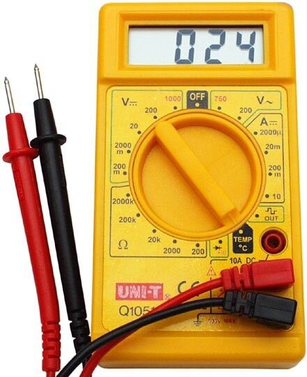

    Hier ein Beispieil für einen leistungsfähigen Multimeter für "kleines Geld".
    Beste Grüße,
    Automatix
    Soll keine Werbung für ein bestimmtes Fabrikat sein. Nur stimmt hier der Leistungsumfang in Relation zum Preis.

    • November 24, 2008 at 08:26
    mal ehrlich: was wollt ihr anner vespa mit einem nicht-billigst-multimeter?
    nen durchgangsprüfer braucht man nicht: widerstandsmessung auf 500 ohm und widerstand ansehen = durchgangsprüfer
    amperemessung hab ich für ne vespa auch noch nie gebraucht: spannung(-sabfall) am verbraucher messen
    ich ich gehe jede wette ein, dass man mit diesen beiden funktionen die komplette elektrik hinkriegt.
    und die genauigkeit ist auch wurscht. ob da nun 6 volt plus minus 1 ankommen oder 12 plus minus 2 sollte auch recht egal sein.

    • November 28, 2008 at 17:32
    Nimm ein Digital Multimeter ! kostet so zwischen 20 und 35. - Euro

    • November 29, 2008 at 22:52
    das rotzding kostet vll 5 euro im baumarkt. reicht auch vollkommen aus. ich benutze nix anderes und ahbe noch jede elektrik damit hingekriegt.
