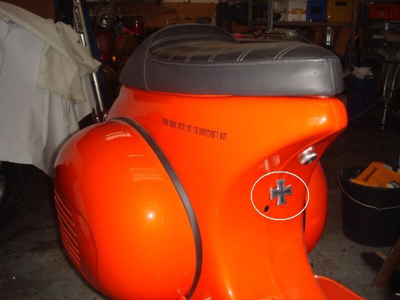

    Das Kreuz passt meiner Meinung nach nicht zum Roller. Sonst sehr schick...saubere Arbeit.
    Klar passt das :thumbup:
    Iron crosses passen an echt vielen Stellen und Fahrzeugen... hauptsache oldschool :thumbup:

    Ich finds geil. Hab das auch auf der "Rücklichtplatte"

    Ihr diskutiert hier komische Sachen.
    Das Kreuz passt doch optimal zu porstars Seenotrettungskreuzer.
    Außerdem hat er's bestimmt nur verbaut, weil keine Kohle mehr für Originalteile / Orchinalchoke vorhanden war.
    Denkt doch mal nach, es ist bald Weihnachten, da wird die Kohle eben knapper :wacko:
