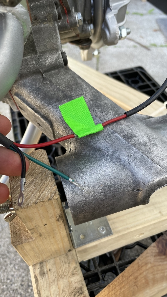

Heute war es soweit, ich habe versucht den Motor laufen zu lassen. Ich habe Getriebeöl eingefüllt, neue Benzinmischung mit 2% Öl befüllt, neue Zündkerze. Rotes Kabel der Zündung mit dem Zündkerzenkabel verbunden. Und paar mal den Kickstarter betätigt.
Leider sprang er nicht an 😆. Soweit ich das beurteilen kann gibt die Zündkerze beim Kicken keinen Funken. Achja, Zündkerzenstecker ist auch neu.
Tipps?

Er hat keinen Zündfunken

Vielleicht lösen wir erstmal das Problem mit dem Zündfunken. Habe ich was falsch angeschlossen oder vergessen?
Ich sollte wohl noch hinzufügen, dass ich die Kabel der ZGP erneuert habe. Im selben Zuge habe ich den Schmierfilz und den Unterbrecherkontakt erneuert.
Hast Du den Unterbrecherkontakt eingestellt auf 0,4 mm?! Daran lag es bei ihr mal

Von den schon erwähnten Bereichen Benzin und U-Kontakt-Abstand bleiben - wenn der Zündfunke weiter ausbleibt - der Kondensator und Masseverbindung, wobei ich bei dieser Zündart nicht sagen kann, wie bei ausgebautem Motor Masse hergestellt wird.
Habe gerade den Kontaktabstand auf genau 0,4 mm eingestellt! War vorher auf 0,0 😂.
Leider noch immer kein Zündfunke….
Reicht es denn, um einen Funken zu provozieren locker zu kicken und die Zündkerze mit Stecker ansehen, oder mache ich das falsch?

Du musst die Kerze rausschrauben in den Stecker rein und an Masse halten sonst kann das nicht klappen wenn du sie nur anschaust
nein. wenn die zündung ein bremslicht vorsieht, wie es in deutschland üblich war, muss er für den zündfunken zuerst noch blau und schwarz von der zündung kurzschließen

ja klar Rahmen oder Polradabdeckung aber immer an dem Gummi anfassen sonst bekommst einen gefunkt
Also die gute Nachricht ist, ich habe einen Zündfunken. Ein Kabel hat sich von der Zündung gelöst, habe es neu verlötet.
Der Motor springt leider noch immer nicht an. Habe die Position des Ständers ebenfalls geändert.
Was sollte ich als nächstes prüfen?
