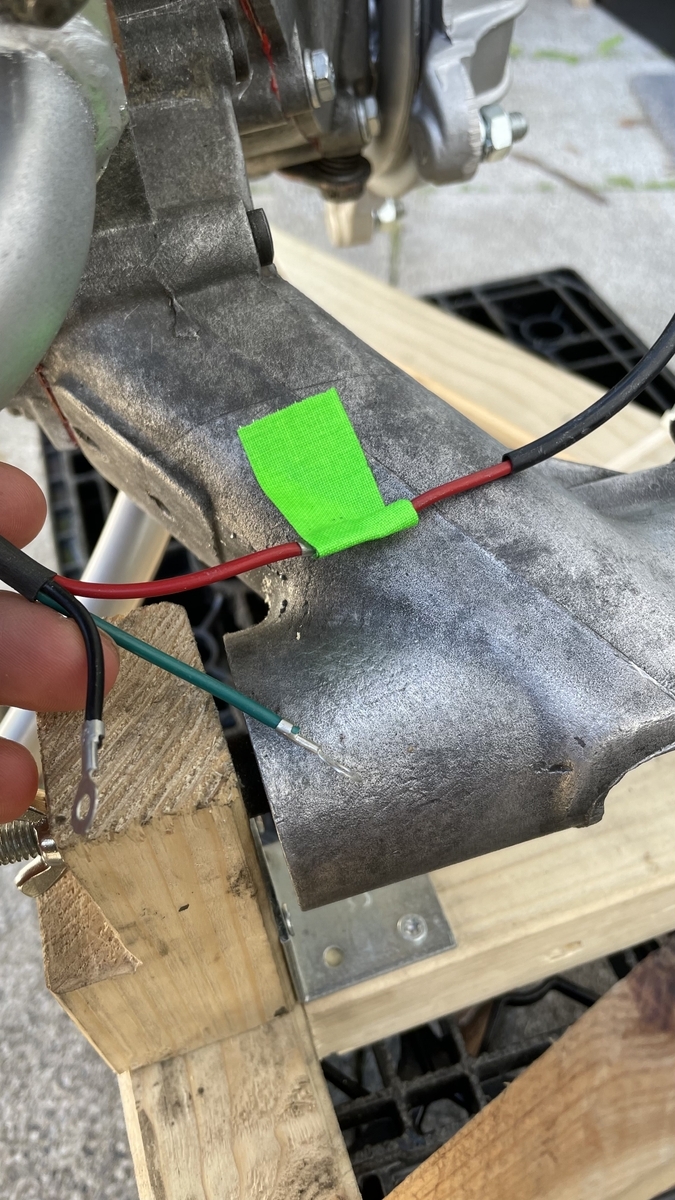

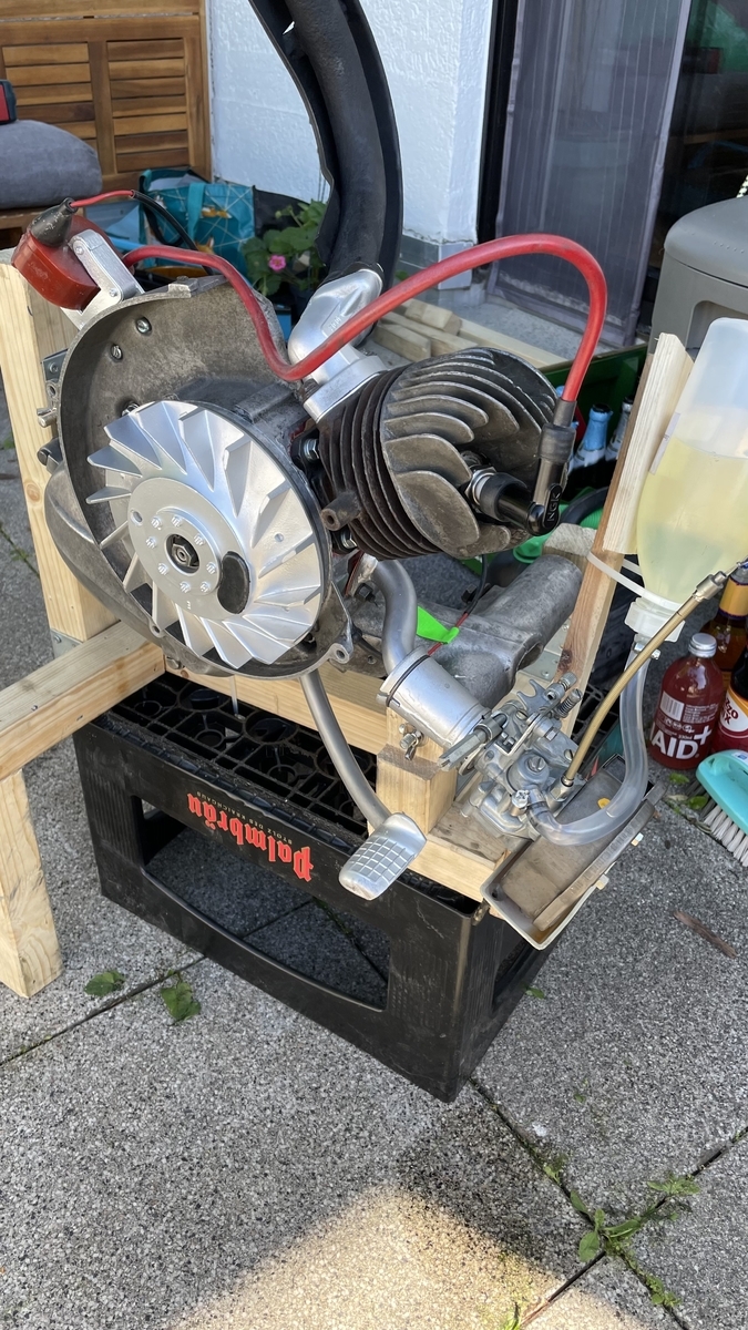

    Moin Zusammen,
    Heute war es soweit, ich habe versucht den Motor laufen zu lassen. Ich habe Getriebeöl eingefüllt, neue Benzinmischung mit 2% Öl befüllt, neue Zündkerze. Rotes Kabel der Zündung mit dem Zündkerzenkabel verbunden. Und paar mal den Kickstarter betätigt.
    Leider sprang er nicht an 😆. Soweit ich das beurteilen kann gibt die Zündkerze beim Kicken keinen Funken. Achja, Zündkerzenstecker ist auch neu.
    Tipps?
    Danke

    • June 14, 2021 at 20:15
    • #23
    Sag mal, hast du in der Motorlage überhaupt einen vernünftigen Benzinstand im Gaser?
    Gruß Paddy.

    • June 14, 2021 at 20:28
    • #26
    Ehhhm gute Frage, habe noch gar nicht drüber nachgedacht… 🙈
    Vielleicht lösen wir erstmal das Problem mit dem Zündfunken. Habe ich was falsch angeschlossen oder vergessen?

    Also die gute Nachricht ist, ich habe einen Zündfunken. Ein Kabel hat sich von der Zündung gelöst, habe es neu verlötet.
    Der Motor springt leider noch immer nicht an. Habe die Position des Ständers ebenfalls geändert.
    Was sollte ich als nächstes prüfen?
