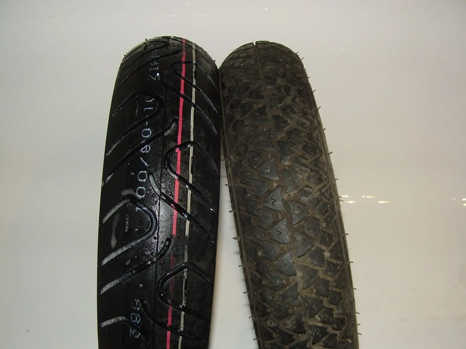

    • January 11, 2009 at 19:28
    hier der vergleich: 100/90 und ori: sieht in echt besser aus, unterschied sind ca. 1,8 cm

    • January 12, 2009 at 19:47
    nö mein kleiner
    nur ca 11mm
